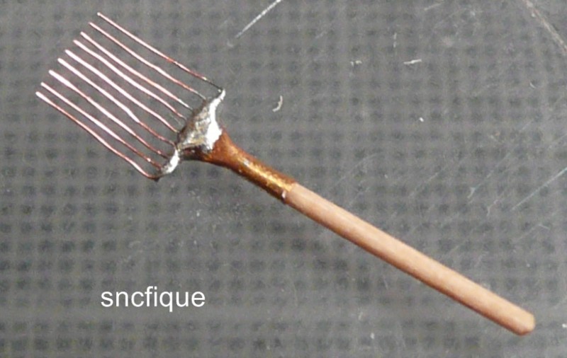

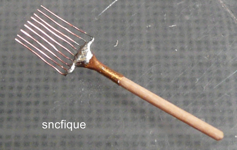

Voici une fourche à ballast HO réalisée aujourd'hui.
fourche a ballast HO v1.0

Messagepar sncfique » 10 Juil 2010 23:29
Bonsoir!
Merci à alainpyro et readii94! C''est sympa. :merci:
J'ai regardé la doc des fabricants d'outillage; robel, pouget etc...
J'ai utilisé leurs dimensions pour faire un plan sur feuille à carreaux 5mm (échelle 1/2) et j'ai reporté les cotes à l'échelle HO.
J'ai employé du fil de cuivre de 0,1mm, j'ai guidé les brins grâce à des tubes très fins, j'ai soudé.
La douille est réalisée dans du clinquant de laiton très fin. Je voulais que le manche soit bien tenu.
Ca m'a fait quelque chose de la voir réalisée, car c'était très petit et je ne pensais pas réussir.

Messagepar sncfique » 11 Juil 2010 11:22
Bonjour!
Après quelques améliorations, je compte peindre les parties métalliques:
chez Robel elle est noire, Mécarail vert d'eau (j'aime beaucoup), Pouget et Polet rouge, Leborgne vert foncé.
(pour Polet et Leborgne ils appellent ça fourche à cailloux sur le site arbres online)
C'est dommage, car je trouvais la couleur du haut de la douille très jolie, mais ça ne fait pas acier.
Si les cheminots du forum ont vu d'autres couleurs sur les chantiers ça m'intéresse, avec photos si possible.
Quels sont les outils à main les plus employés?
Les pelles utilisées sont elles rondes ou carrées?
Si elles sont rondes, sont-elles légèrement pointues comme les pelles de terrassier?
Ont-elles un rebord à l'arrière?
Sont-elles peintes ou couleur métal?
Les manches sont-ils droits ou incurvés, courts ou longs?
Voit-on des extrémités de manche en forme de té ou de poignée avec 2 bras?
Je suis intéressé par tous les plans, dessins, descriptions et photos d'outils de taupier.
Pour l'instant le manche restera naturel, j'aime bien l'aspect du vrai bois et le grain est fin.
Peut-être une patine plus tard, mais l'outil peut aussi être neuf.

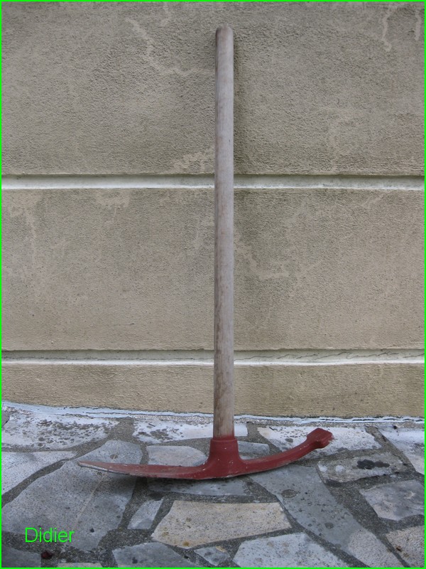

Messagepar Didier » 11 Juil 2010 20:11
Une "batte" ;)

Je crois que la batte sert à bourrer le ballast? (le côté en té rappelle l'extrémité des bourreuses,
pour l'autre côté mystère?)
