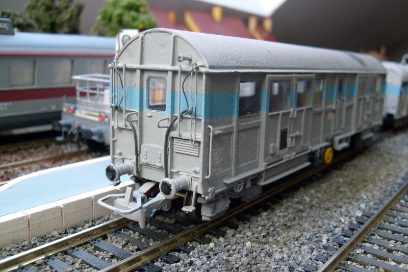

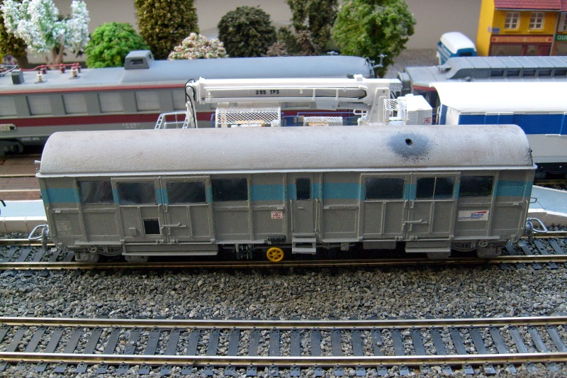

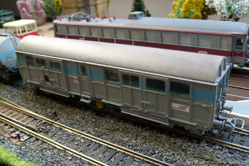

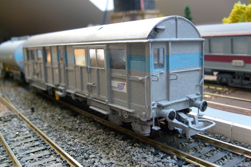

Voici quatre photos du TDGR de Christian Vallée réalisé à partir d'un G11 Jouef.
Messages: 10040

Merci pour ces photos et ces informations.
