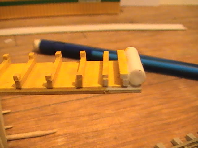

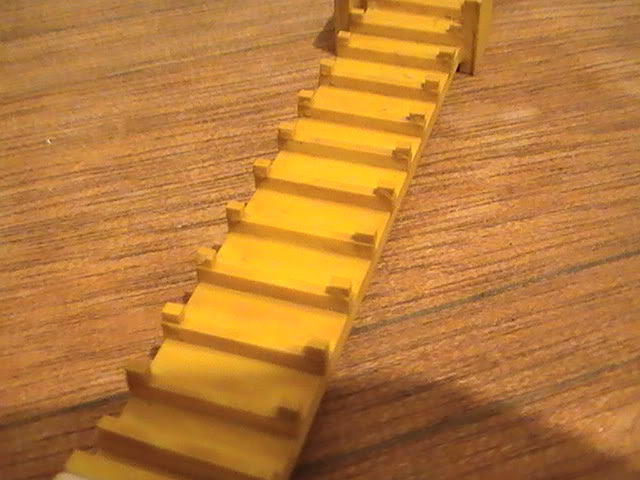

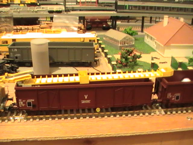

Messagepar ttxdudu90 » 30 Déc 2009 18:03
bonjour

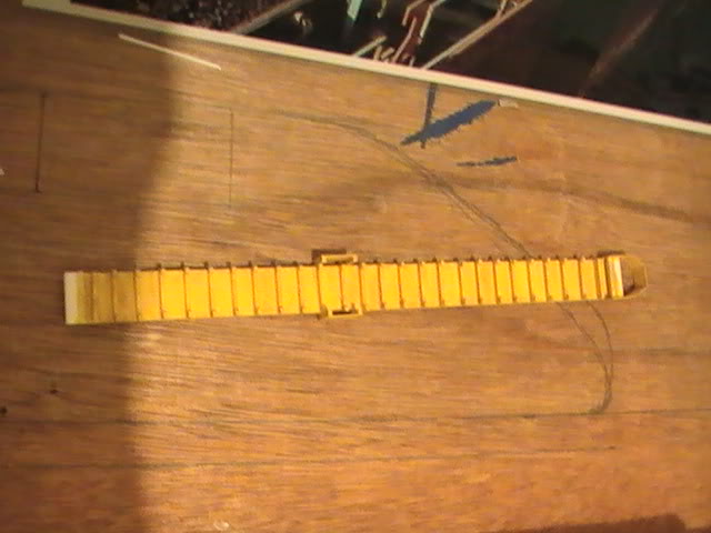

après avoir mis les côtes des plans à la bonne échelle je me suis mis à le réalisé mais vite stopé car les profilé son de plus en plus dure à trouvé en France ( plus d'importateur pour la France depuis 2 ans donc la fin des stocks chez les détaillant )
j'ai commencé par le tapis
voici les photos :
Messages: 8949

Messagepar ttxdudu90 » 30 Déc 2009 20:31
pour l'instant on peu dire que c'est un prototype que je réalise car dés que je peux amélioré je le marque sur mes plans
je vais en faire au moins 6 pour mes tomberaux ainsi que deux wagons energie et le wagon canon d'extrémité de TSO
Messages: 8949

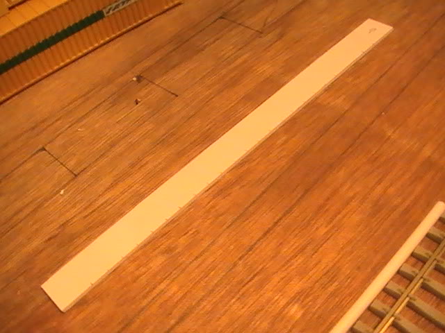

Messagepar ttxdudu90 » 30 Déc 2009 20:34
le plancher du tapis
EVG feuille 060 de 1.5 mm
côte : 1.2 cm par 16.5 cm
Messages: 8949

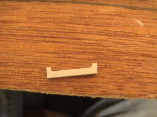

Messagepar ttxdudu90 » 30 Déc 2009 20:43
support des rouleaux (en réel 4 cm en HO 0.45 mm)
1 pièce de EVG 143 (1x1.5mm) de 1.2 cm
2 pièces de EVG 142 (1x1mm) pour en mettre 1 a chaque extrémité
espacement de 6mm entre chaque pièces
Messages: 8949
Messagepar ttxdudu90 » 30 Déc 2009 20:48
rouleau d'extrémité
EVG 214 (diamétre 3.2mm) de 1.2 cm
remarque:
les deux derniers supports sont a plat pour pouvoir collé de tapis
Messages: 8949

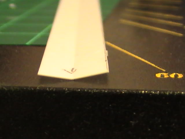

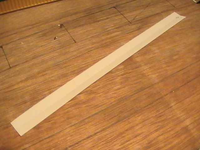

Messagepar ttxdudu90 » 30 Déc 2009 20:53
tapis
EVG feuille 010 de 1.25 cm par environ 16.1 cm à mesurer avant de faire la coupe
un coup de cutter tout fin sur toute la longueur permet de faire le V pour un léger pliage
Messages: 8949
