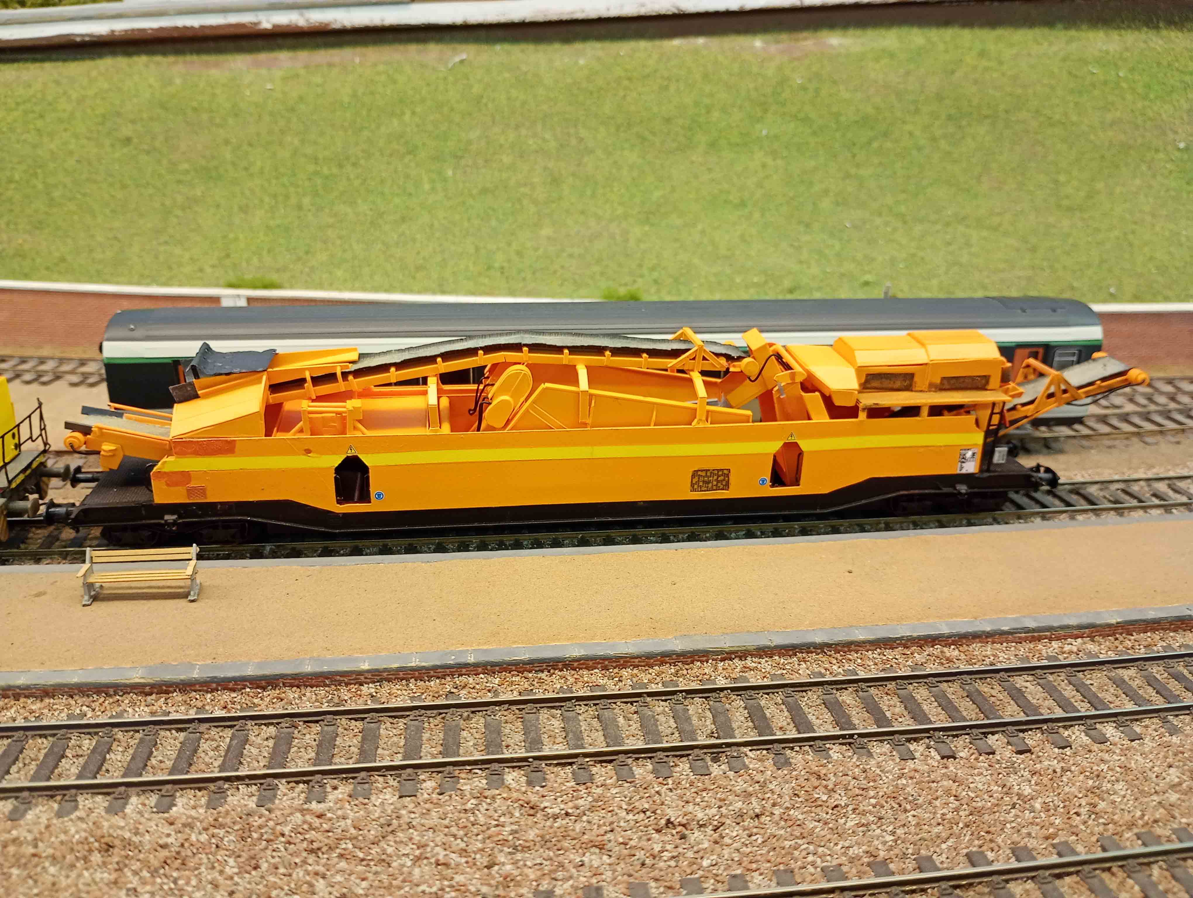

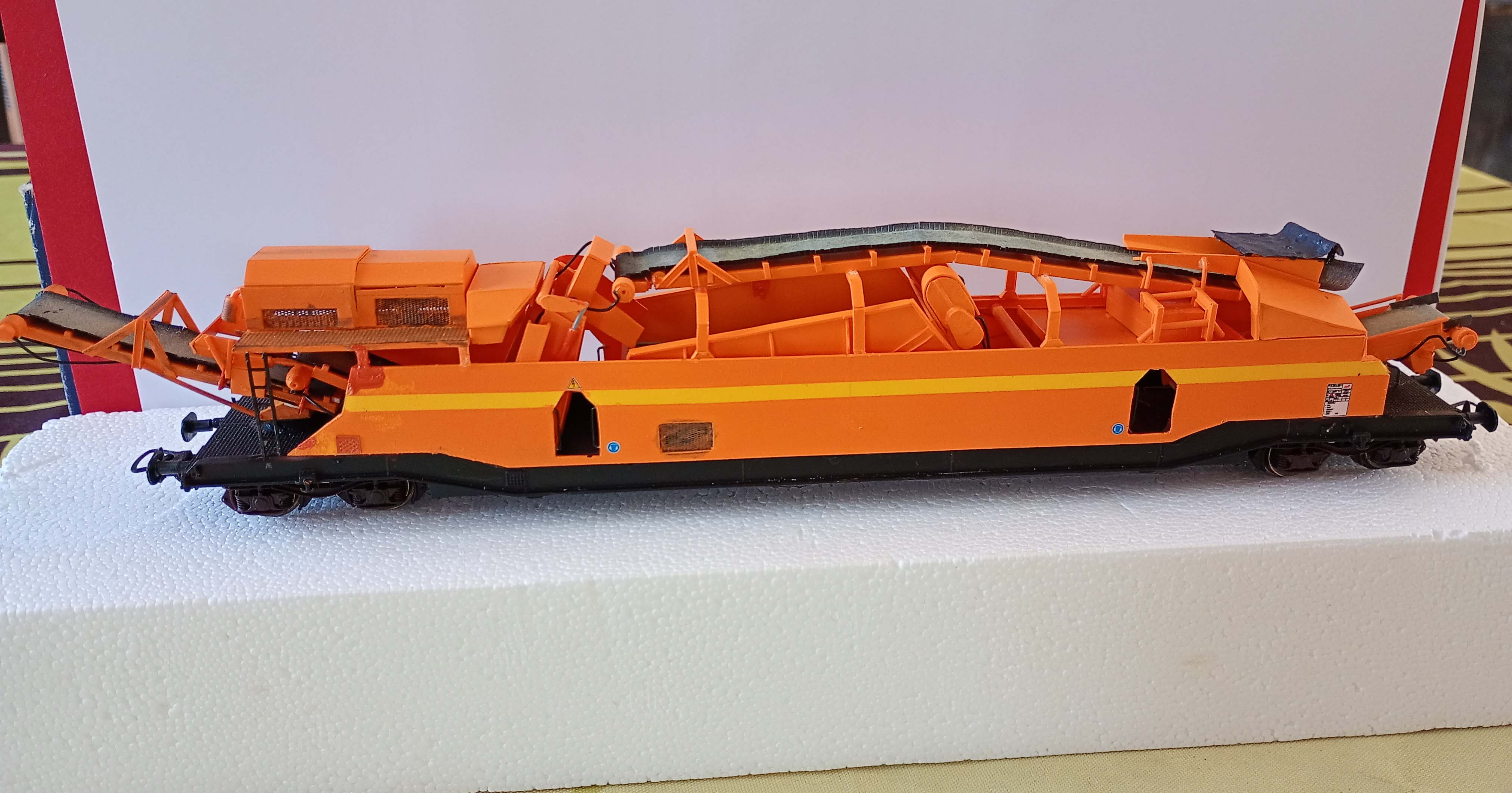

Dernière construction "maison" sur base d'un porte vitre LS Models, le SPRO 1000 de Colas Rail
N'ayant pas de plan, ni de cotes de ce wagon, je l'ai réalisé uniquement à partir des photos trouvées sur le site et sur le net
Donc ce n'est pas la copie exacte, mais la ressemblance est là.
Il manque les décalcos "Colas Rail & SPRO 1000" qui sont en commande...

Messagepar Bruno PERES » 11 Juin 2025 10:50
Salut,
Mince, j'ai plein de photos du SPRO réel que je n'ai pas encore eu le temps de poster ici. Si j'avais su :? Au cas où, je les poste dans le sujet traitant du matériel réel !
En tous cas, ça rend bien :bravo:
Comptes-tu également reproduire la RM63 avec laquelle le SPRO était régulièrement associé ?

Messagepar snoop27 » 12 Juin 2025 09:33
Bonjour Bruno,
Oui j'ai vu les photos hier, j'aurai pu mieux détailler l'intérieur, mais bon c'est fait
Pour la dégarnisseuse je ne pense pas c'est un gros morceau, j'ai pour l'instant la rame de tombereaux à terminer
Mais peut être un jour en impression 3D... :siffle:

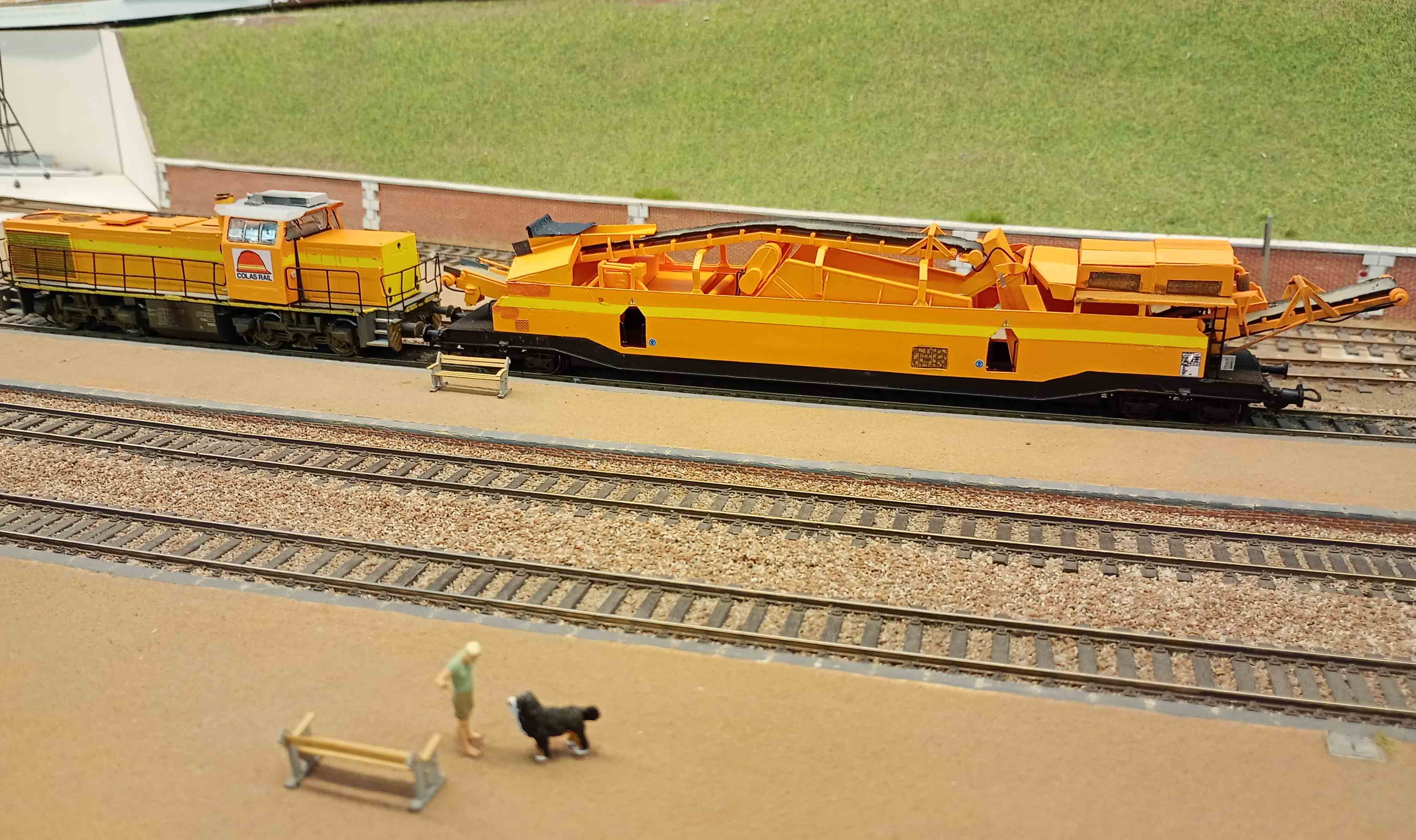

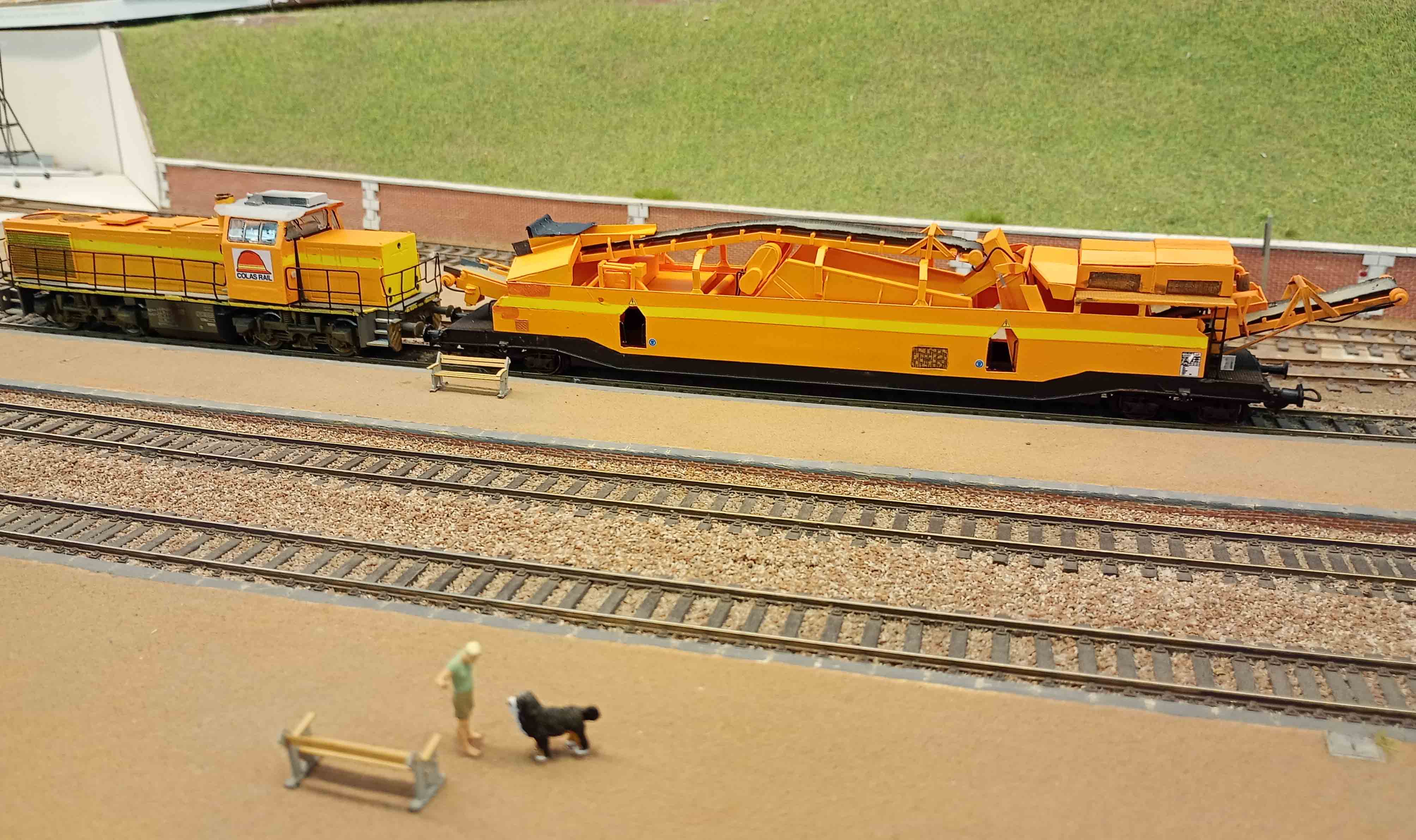

Messagepar snoop27 » 12 Juin 2025 09:39
Deux autres photos...
Avec une loc pour le rodage
SPRO 1000 Colas Rail
Et devant une voiture corail pour comparer la longueur...
snoop27
Messages: 203
Re: HO SPRO 1000 de Colas Rail
Messagepar Bruno PERES » 12 Juin 2025 09:46
Le SPRO fait 23m30 hors tout (26,8 cm en HO), contre 26m40 (30,34 cm) pour la Corail. Ta reproduction semble pas mal.
