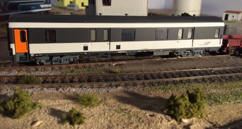

je commence une nouvelle réalisation , le fourgon corail de l'Agence d'Essaie Ferroviaire sur une base du ROCO expert
je l'avais déjà modifier pour l'acheminement des engins 8)

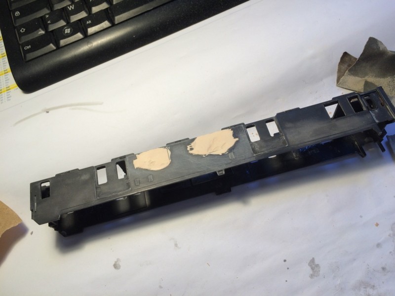

après démontage total et décapage , on n’attaque le bouchage des 2 vitres central de la parti latéral des 2 cotés au mastique
les voici bouchés il ne reste plus qu'à poncer

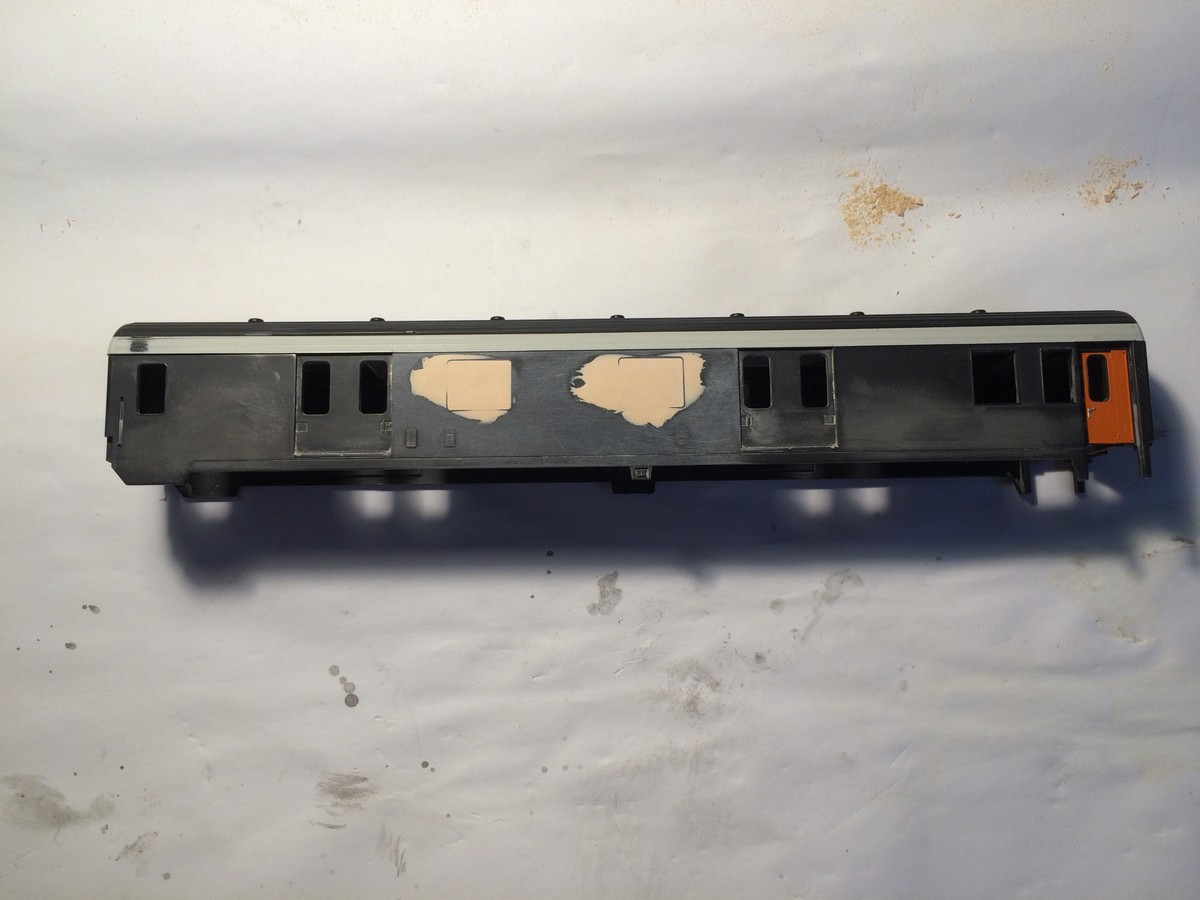

plus que trois ! :evil:
après ponçage
le voici sorti de l'atelier de peinture , 2 couches d’après on était nécessaire pour bien tout recouvrir !

suite
le voici sorti de l'atelier de peinture , 2 couche d’après on était nécessaire pour tout recouvrir !
il est près à recevoir ces couches définitif de peinture dans les semaines à venir , comme je part dimanche en vacances :ange:
