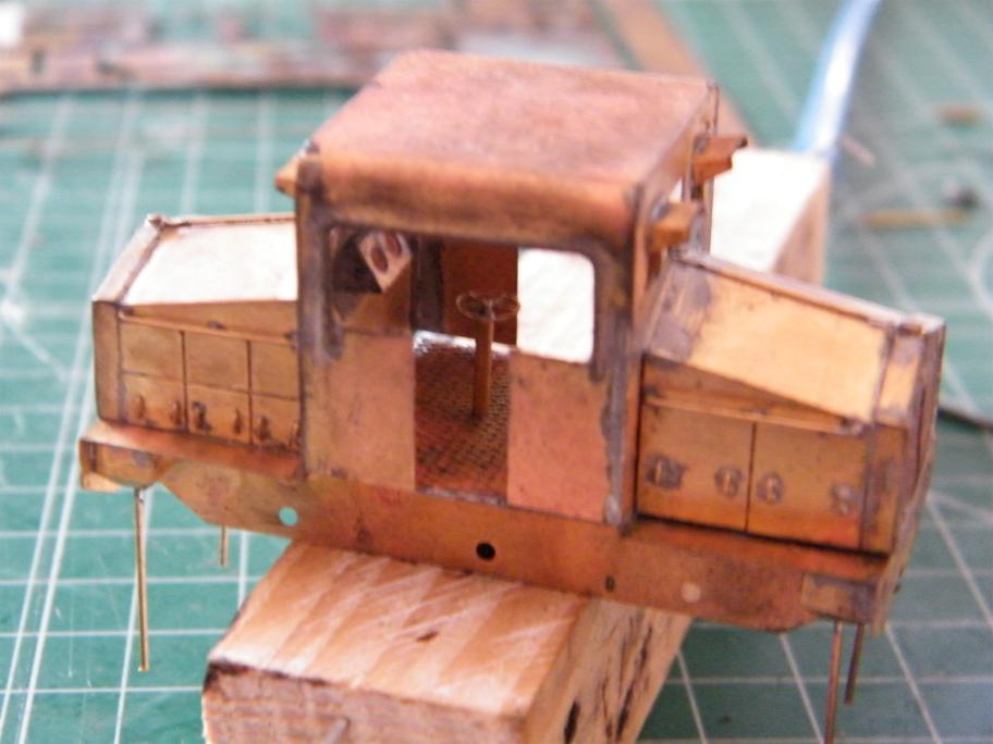

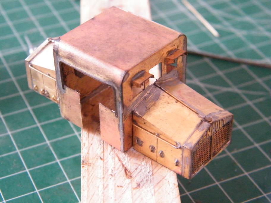

Je vois que mon fil déchaine les passions, tant mieux. pour le locotracteur il s'agit du locotracteur renault JJ, les moyse étant souvent réaliser dans les revus je voulais un original.

Je ne le connaissais pas!C'est assez "mignon", des formes un peu d'automobile pour les capots.
Comme pour la draisine, pourquoi tant d'oxydation?Ca partira au décapage mais n'est-ce pas dû à une t° un peu élevée?

Readii94 a écrit:Je ne le connaissais pas!C'est assez "mignon", des formes un peu d'automobile pour les capots.
Sans reprendre un vaste sujet sur le forum LR, quel logiciel est utilisé pour les plans, les typons...
Pour répondre à tes questions, l'oxydation et du au décapage du laiton par le destructeur de vernis. La plaque une fois gravée doit etre plongée dans un
produit pour supprimer le vernis photosensible, il a pour inconvénient de décaper aussi le laiton et a l'air ce dernier s'oxyde pas mal. Pour mes typons
j'utilise corel draw et les plans loco revue rmf enfin tout ce que je peux trouver avec pas mal de photos ( quand on arrive a en trouver)
