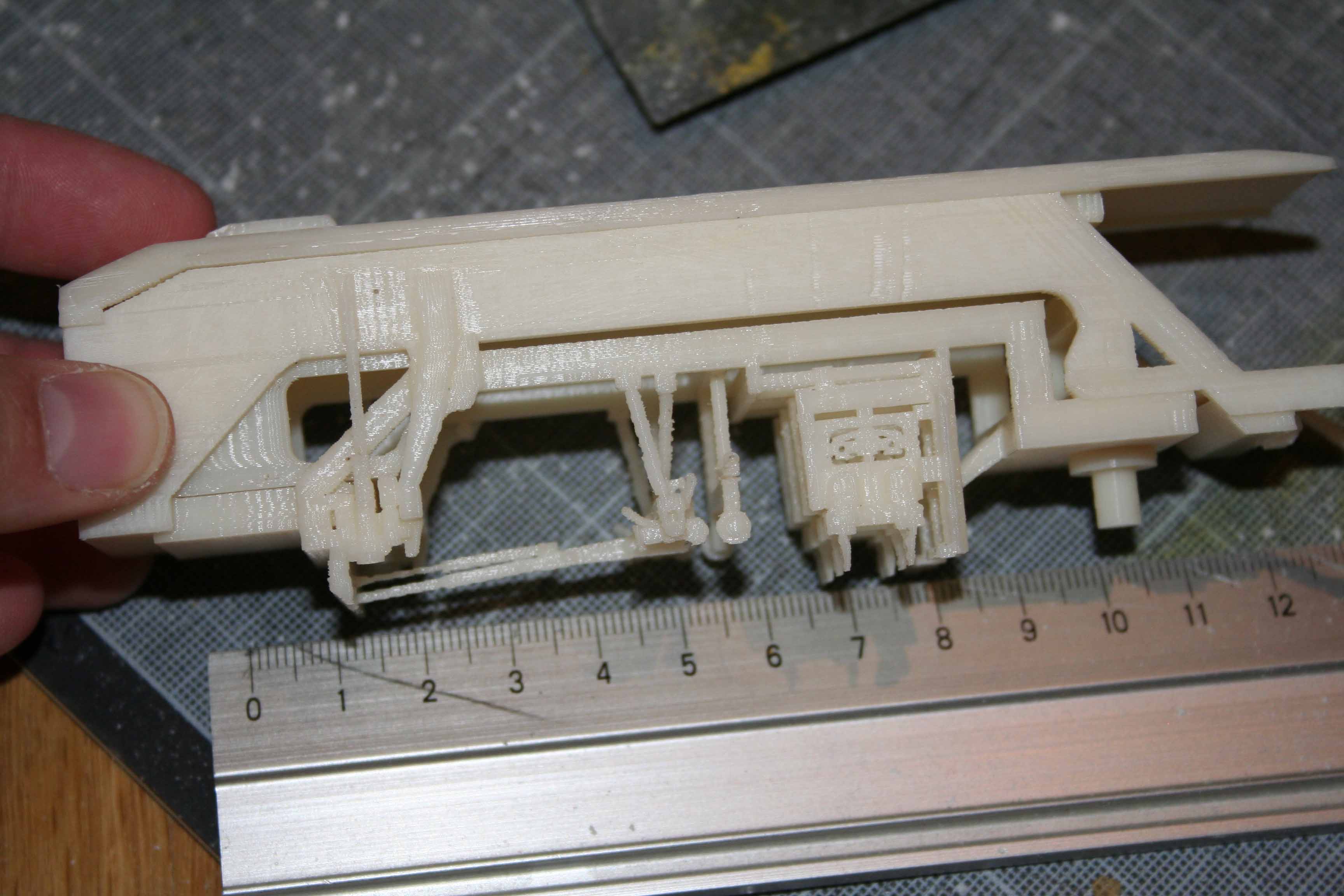

Messagepar ttxdudu90 » 18 Déc 2013 20:31
la partie "unité de bourrage" et la partie "châssis remorque" ne peut pas être aussi imprimé en résine partie trop fragile
je les ai envoyé un message pour voir comment il peuvent faire, et maintenant j'attends leur réponse
Re: B66UC France en impression 3d
Messagepar ttxdudu90 » 19 Déc 2013 16:16
le groupe de bourrage et le châssis de la remorque ne peuvent étre imprimé car il est pas assez épais il passe pas au test de solidité
Messagepar ttxdudu90 » 21 Déc 2013 16:31
ai reçu ma petite commande partie 1 (cabines et et châssis avant)
sa me plait bien tout sa

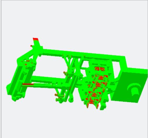

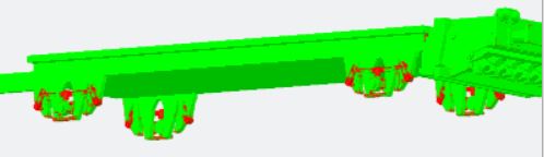

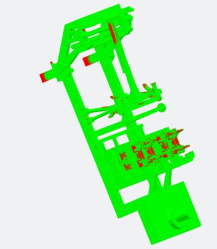

Messagepar ttxdudu90 » 23 Déc 2013 12:31
il m'ont dit qui faudrait renforcé (épaissir) les parties en rouge pour que les modèle soient imprimable
modèle plastique
unité de bourrage
unité 1.JPG (29.65 Kio) Vu 10649 fois
unité 2.JPG (27.22 Kio) Vu 10649 fois
châssis remorque
chassis remorque.JPG (16.21 Kio) Vu 10649 fois

Messagepar Florian Barraud » 23 Déc 2013 13:14
Hello,
j'avais eu le problème lors de l’exécution de ce modèle, j'avais demandé de passé outre au risque que ça ne donne pas bien, résultat, c'est fragile, mais ça passe bien
Le dessin comme il est la, c'est déjà grossier, si j’épaissis encore, ça va être horrible :nonnon:

Messagepar ttxdudu90 » 23 Déc 2013 13:33
merci je vais leur faire parvenir se message
Messagepar ttxdudu90 » 23 Déc 2013 19:58
j'ai u une réponse on peut le faire sans passé par le test de solidité mais on en prend la responsabilité si il a de la casse
