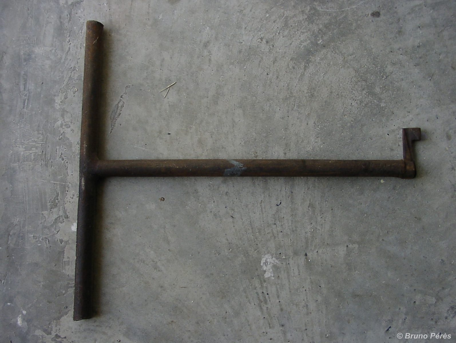

Ce n'est pas une énigme, mais une véritable question ! A quoi sert cette clé ?

peut etre pour des clavettes mais lesquel ?

Vu avec DU 94 LGV, peut-être que cet outil est un outil "fait maison" permettant l'ouverture de plaques de regards renfermant les câbles de signalisation ?

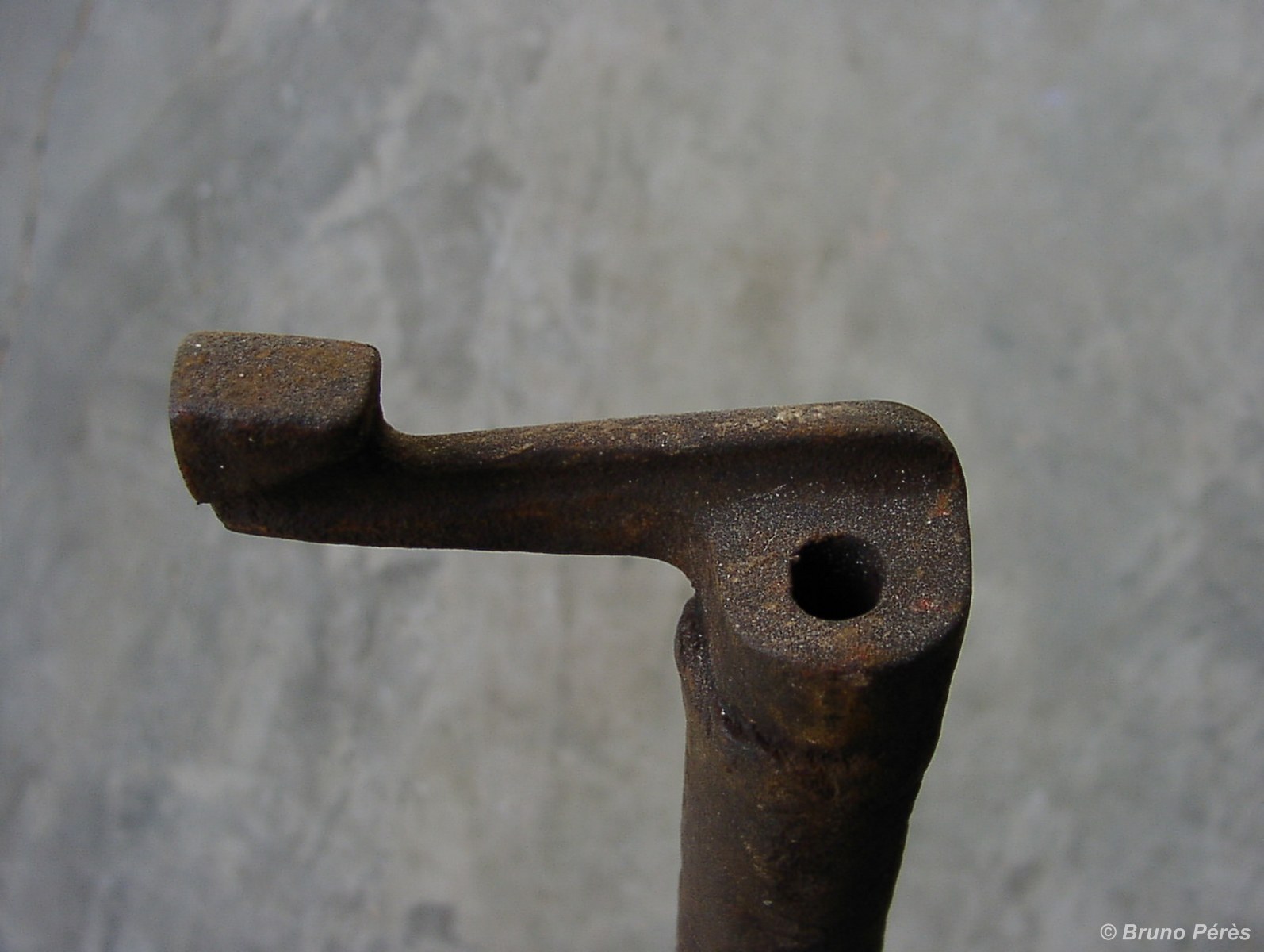

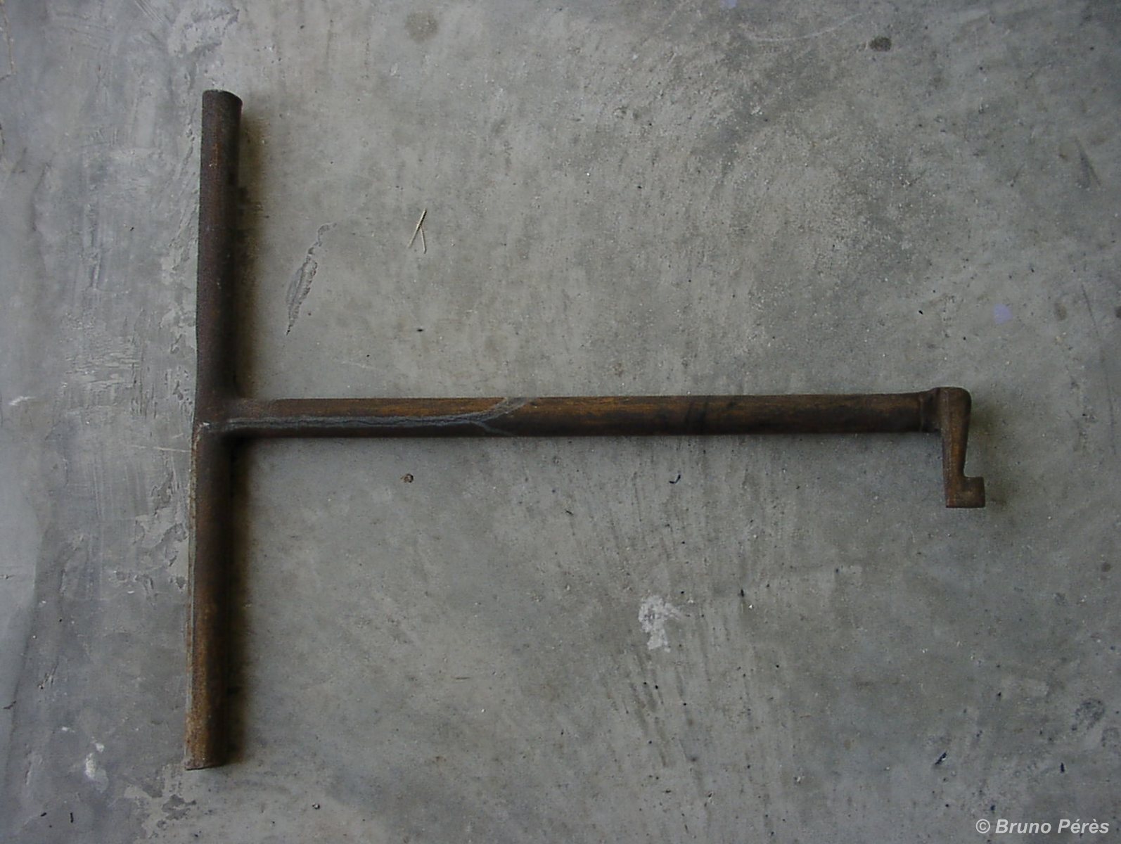

Bonsoir , c'est une clé à liguaturer pour les wagons de marchandises , on s'en servait avec du fil de fer de 4 mm pour fermer les wagon comme un plombage , le fil , une fois en boucle sur la patte de fermeture du wagon , un brin de 5 cm s'enfilait dans le trou de la clé et l'autre brin était tortillé autour du premier brin qui lui sert de guide en tournant vers la droite en appuis sur la patte qui dépasse , après plusieurs tours de serrage , on coupe le bout qui dépasse avec une tennaille , et on obtient une liguature en queue de cochon impossible à défaire à la main sans tennaille !
Voila pour la solution , j'en ai une aussi mais d'un model diférant et j'ai eu la solution le jour ou je suis tombé sur le facicul SNCF " Plombages et Liguatures des wagons " ! ;)

Merci pour l'explication. Ce n'est donc pas du TTX, je verrouille le fil.
