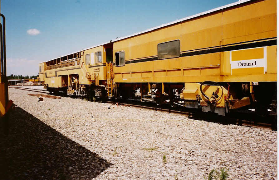

Sur un autre post consacré aux bourreuses, j'ai posté une photo d'une cabine de bourrage (la 108 n°2514 ). En voici d'autre du chantier, prise en juin 1999.
L'engin où j'operais

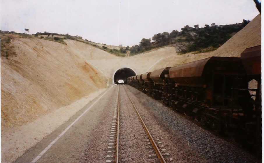

Un train de ballast tiré par des 65500

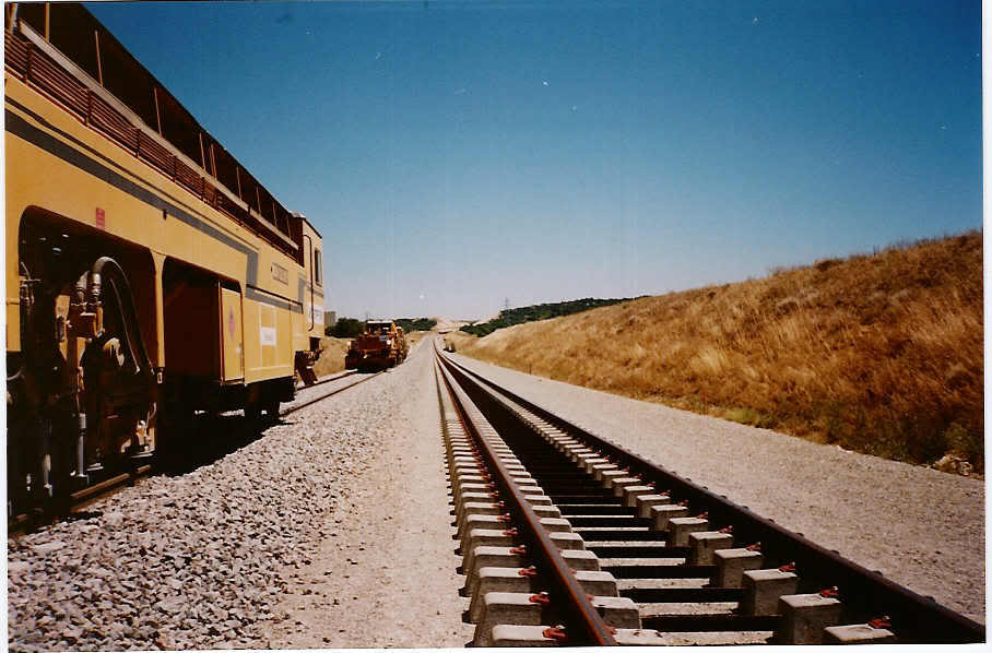

La voie de droite attend encore les cailloux!

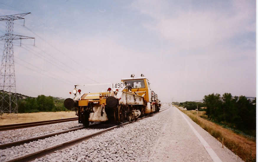

Le stabilisateur

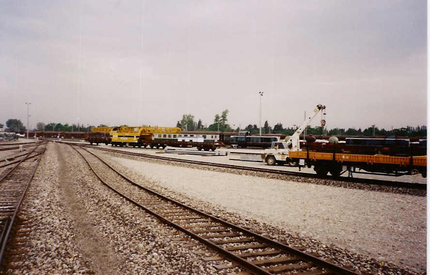

La base travaux

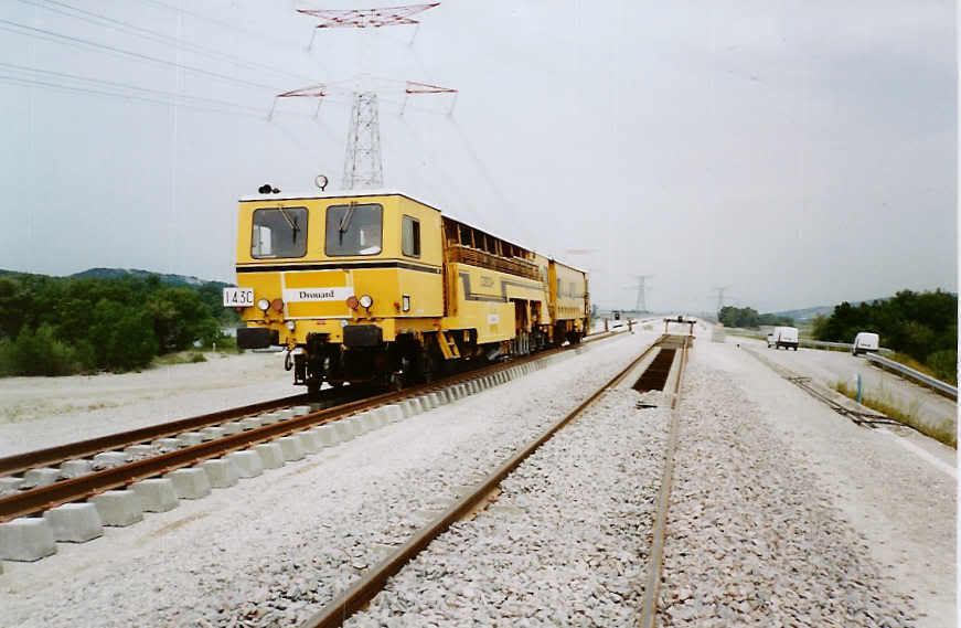

On commence la voie 2

Re: La LGV Méditerrannée - LN5
Messagepar Nounours » 20 Jan 2008 20:07
Salut breizhoo
Sympa les photos mais quelque chose m'intrique il n'y a pas de poteaux alors que les 2 voies sont déja posées ..... j'en conclue qu'ils ont été posé aprés. Ca devait être bien lourd la co-activité :lol: :lol: bourrage régalage stabilisation pose déroulage soudure ......
Messagepar breizhoo » 20 Jan 2008 20:22
bonsoir,
on fait la plateforme puis on pose la voie et on pose les poteaux caténaires. si tu inverses les poses, c'est plus difficile pour poser les poteaux, il faut des trains de pose et sans rail pas de train de pose. on a commencé en juin 1999 et les poteaux sont arrivés en septembre. on avait déja bourré 30km de voies avec 6 passes de relevage.
Pour ce qui est de l'organisation, on a travaillé le jour, la nuit. on attendu aussi de longue heures pour rentrer à la base, un chantier TGV quoi!

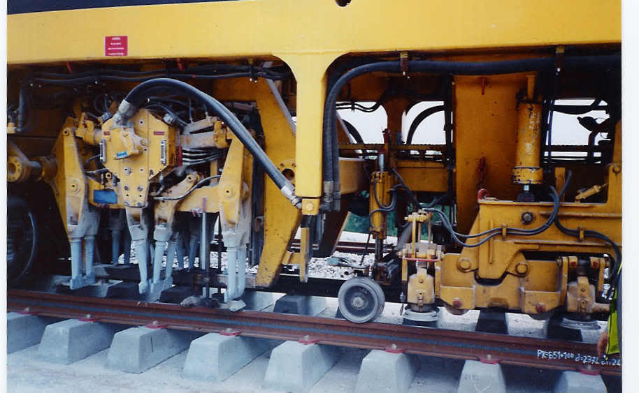

Une bourreuse sans cailloux. on est vraiment au début du chantier, au PK 651,1

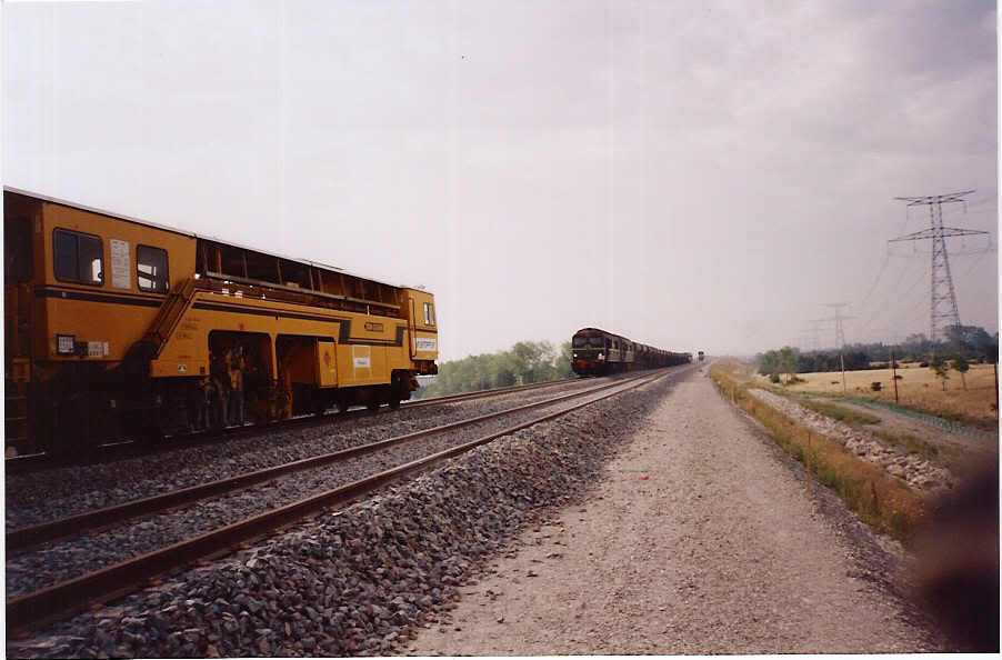

Un convoi de ballast avec 2 CC65500. selon mes souvenirs, elle venaient du dépot d'avignon.

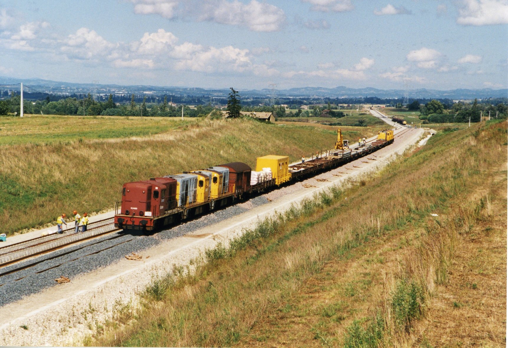

Deux Class 37 britanniques en tête d'un train de ballastage, des BB67000 'petit numéro' en queue.
Six BB62400 'Hollandaise' dont la 62450 en tête dans la tranchée. La 62450 était une des deux locos (avec la 62501) en livrée grenat d'origine NS, appliquée par les ateliers de Tilburg lors de leur révision pour les besoins de la SNCF.
Autre train avec encore six BB62400, comportant des traverses en béton.

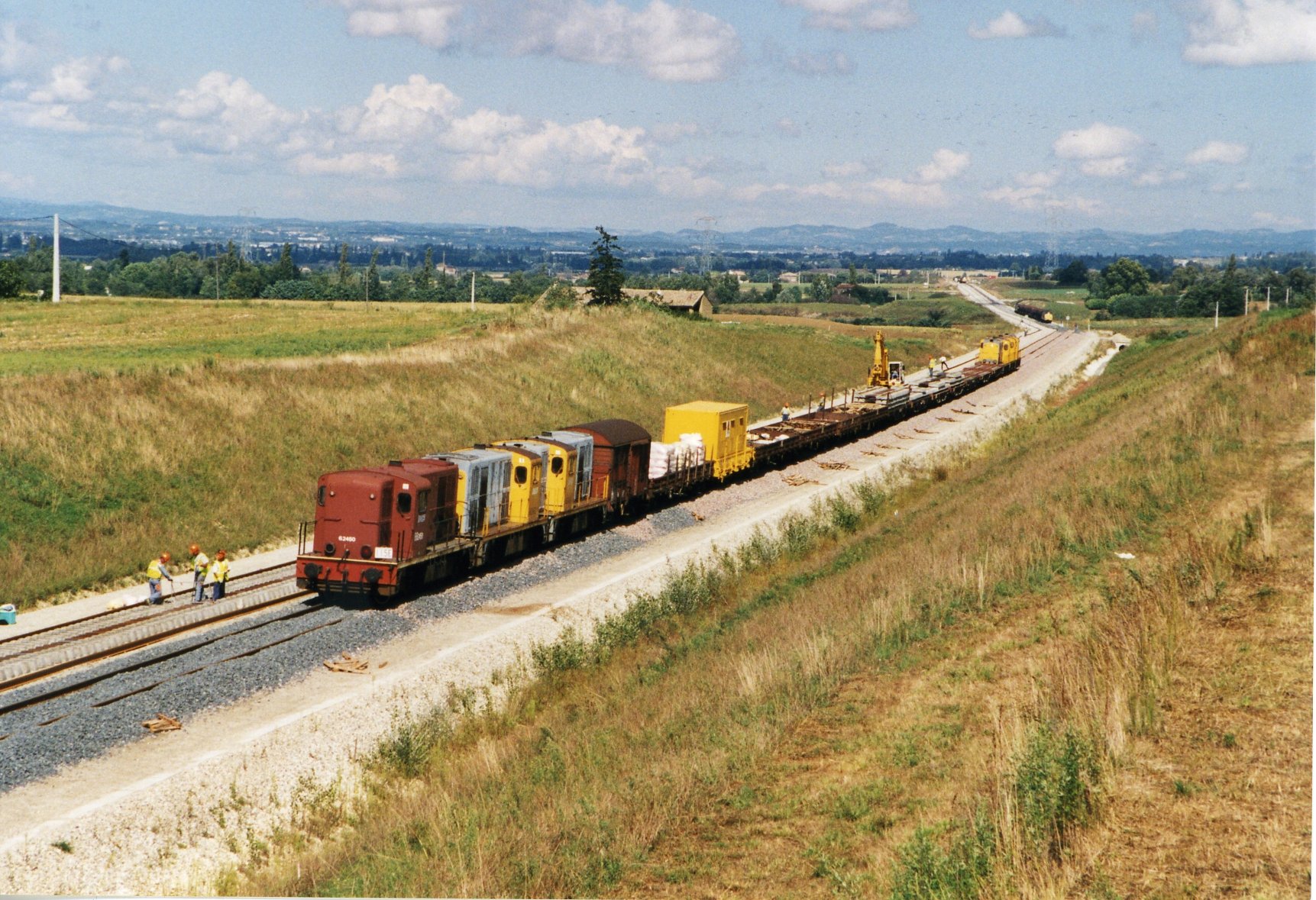

Train court, deux locomotives et des petits grues, la pelle est la proprieté de Seco-Rail.
