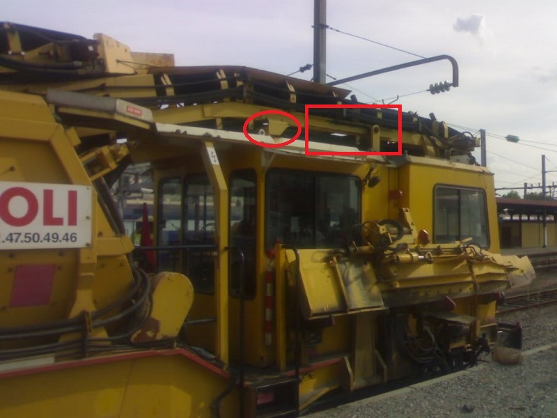

Voici quelques détails qui valide que le tapis n'est pas fixe :
- 99%2087%209%20125%20507-3%20Type%20RGT%2035%202B%20N+265%20(2016-12-08%20Chaulnes)%20(25).jpg (170.65 Kio) Vu 10743 fois
Sur cette photo dans le rectangle rouge la glissière dont doit faire allusion Bruno .
Dans l'ovale rouge le système d'arrimage du tapis .

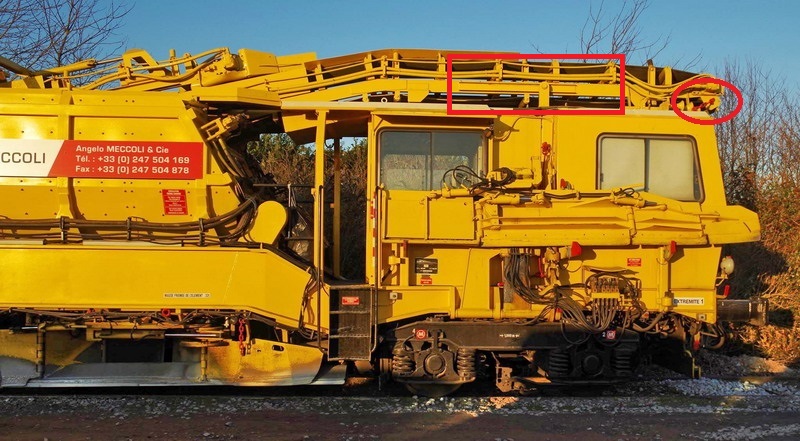

- 28072008150.jpg (104.67 Kio) Vu 10743 fois
Sur cette deuxième photo dans le rectangle rouge ce trouve des traces de frottement au niveau de la glissière .
Dans l'ovale rouge un carter de protection avec a ca gauche ce qui ressemble a une roulette .
