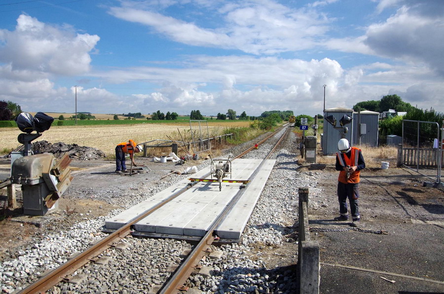

Je commence le reportage avec des photos de Gtr Lefèvre le 25 juillet 2017 sur les travaux de modernisation des passages routier sur les PN
PN n°81 de la gare de Barenton-Bugny PK 147,716 avec l'installation de Platelages en grandes dalles préfabriquées en béton armé avec gorges où
sont maintenus les rails à l'aide d'attaches classiques de la société Chapsol https://www.chapsolferroviaire.fr/plate ... l-chapsol/
Cette solution a été retenue par la SNCF pour plusieurs réalisations sur le réseau ferré. Les raisons de ce choix ont reposé sur la rapidité de pose des dalles préfabriquées en béton afin de pénaliser le moins possible la circulation routière. La solution à attaches classiques permet de faciliter les interventions de dépannage et d'entretien par rapport à d'autres systèmes de maintien du rail.
Cette technique est aujourd'hui régulièrement mise en œuvre par la SNCF mais également par des entreprises privées pour des embranchements particuliers
en zone industrielle ou dans l'emprise de ports autonomes.
Un des gros atouts de ce type de platelage réside dans le fait qu'il réduit fortement l'entretien de l'ouvrage tant sur le plan routier que sur le plan ferroviaire.
PN n°81 de la gare de Barenton-Bugny PK 147,716 le 25-07-2017
Dalles porte rail Chapsol au PN n°81 de la gare de Barenton-Bugny PK 147,716 le 25-07-2017

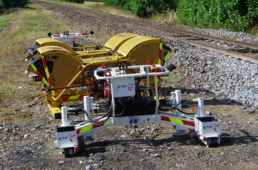

présence de Frappeur de rail MR 5121 Geismar et de Lève-rail hydraulique L2R 522 K Geismar d'ETF

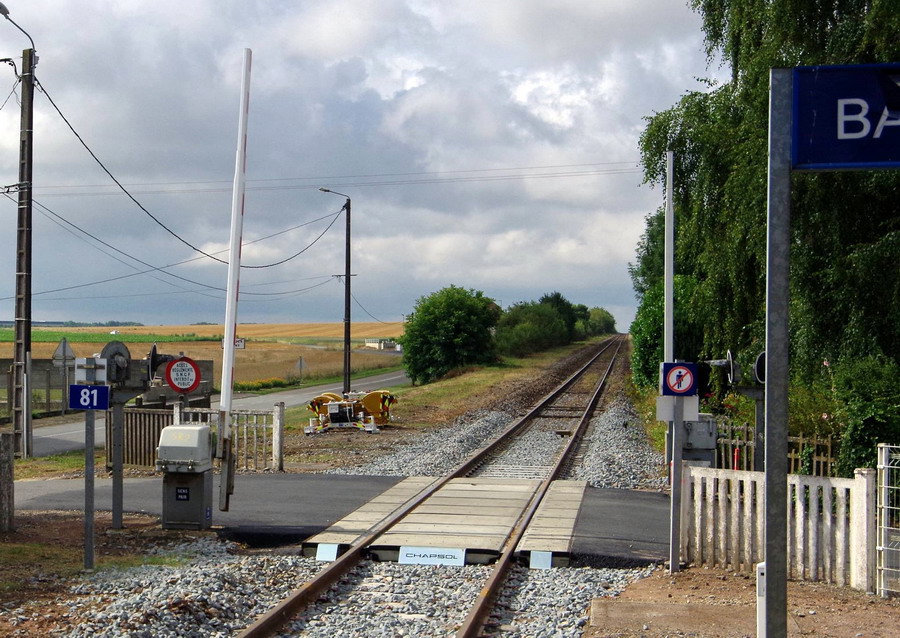

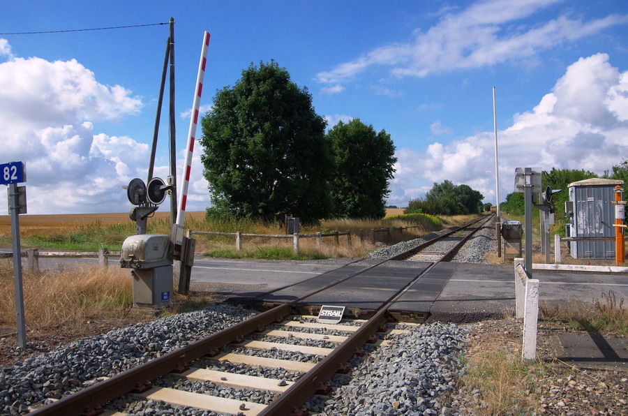

et maintenant le PN n°82 de la gare de Verneuil-sur-Serre PK 149,718 avec un passage routier avec des plaques de la Société STRAIL
http://www.strail.de/index.php?id=5&L=2
Depuis plus de 40 ans, le groupe KRAIBURG STRAIL GmbH & Co. KG fabrique et développe des systèmes STRAIL pour passages à niveau afin de relier la route et le rail lors de présence de passages à niveau, rails sur la chaussée, sur les ponts, plateforme ferroviaire, nez de quai, des aiguillages et entrevoie... nos solutions apportent sécurité, confort et longévité.
La famille de produits STRAILastic fait partie d'un axe de développement grandissant. Nous produisons depuis plus de 10 ans de performants systèmes de remplissage de chambres d'éclissage pour les tramways et avec STRAILastic_IP aussi des murs anti-bruit. Notre grande force est de créer et développer des systèmes permettant d'allier efficacité et innovation produit afin de répondre au mieux aux exigences d'un marché en plein essor.
Depuis 2014/15 nous avons aussi ajouté la ligne de produits STRAILway, toute nouvellement développée, une palette de traverses plastiques sur la base de matériaux recyclés, renforcés par fibres.
Les systèmes de passages à niveau STRAIL permettent de relier route et rail, de manière rapide, sûre et fiable.
Conçues pour créer le « lien entre route et rail », ces compositions de caoutchouc vulcanisé sont à la fois standard et personnalisées,
parce que chaque passage à niveau est différent. Nos systèmes STRAIL sont aussi variés que les exigences.
Qu’il s’agisse d’un cheminement piéton ou d’une voie soumise à un trafic lourd, nous avons la solution qui convient à votre passage à niveau pour assurer une traversée sûre de vos voies et même pour empêcher l’accès aux personnes non autorisées.
Tous les systèmes de la famille STRAIL peuvent éventuellement être combinés entre eux.
Notre système de tirants breveté et continu tient tous les types de dalles entre eux. Son homogénéité assure un bon maintien
sur les sections en pente et évite la formation de fentes.
PN n°82 de la gare de Verneuil-sur-Serre PK 149,718 le 25-07-2017

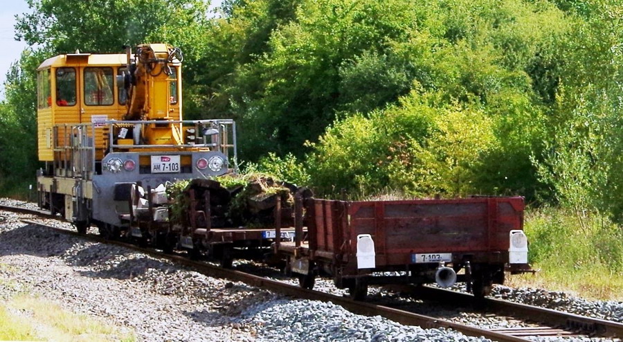

passage de la DU 84 C 99 87 9 285 203-5 - 7-103 - AM au niveau du PN n°82 de la gare de Verneuil-sur-Serre PK 149,718
le 25-07-2017
le 25-07-2017
PN n°82 de la gare de Verneuil-sur-Serre PK 149,718 avec les plaques STRAIL le 25-07-2017

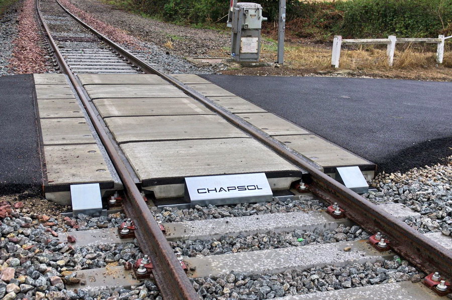

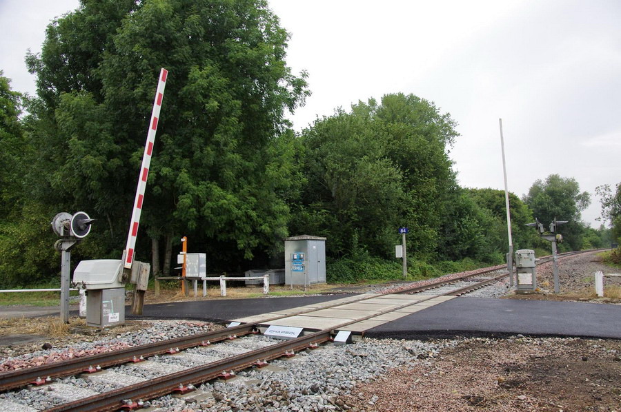

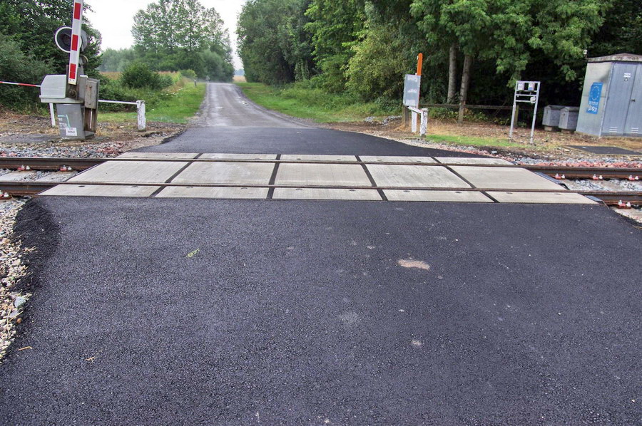

nous continuons pour arriver au PN n°84 de la gare de Dercy-Moutier PK 154,943 le 08-08-2017
avec un passage routier avec des dalles de la société Chapsol
PN n°84 de la gare de Dercy-Moutier PK 154,943 avec des dalles de la société Chapsol le 08-08-2017
Messages: 23004
Re: Travaux de voie entre Laon et Hirson 2017/2018
Messagepar Bruno37 » 21 Juil 2018 16:47

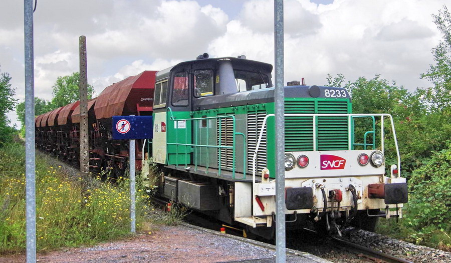

passage de la rame de travaux aves des trémies et le locotracteur Y 8233 de l'Infra au niveau du PN n°87
de la gare de Dercy-Froidmont PK 156,461 le 25-07-2017

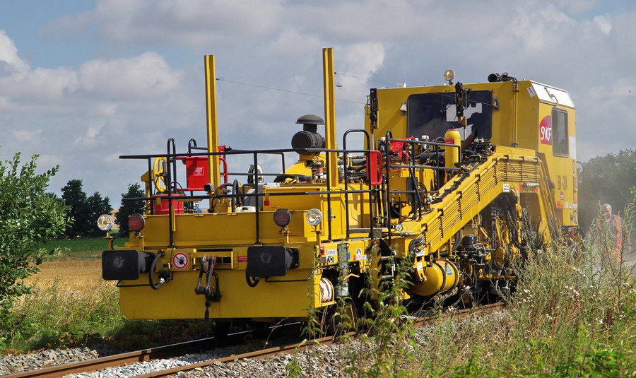

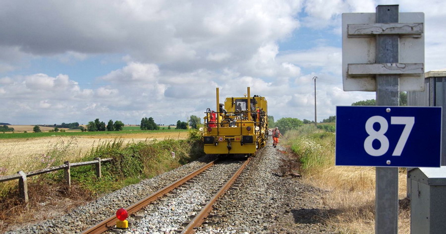

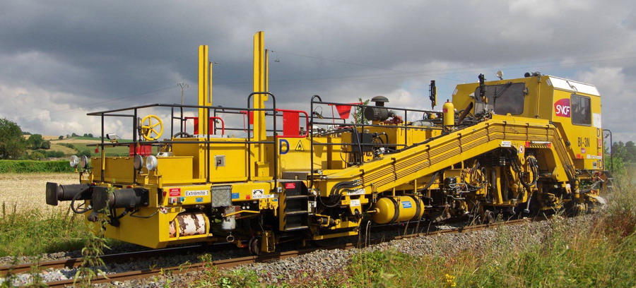

passage de la Bourreuse d'intervention de 3ème niveau BI 3N - 99 87 9 224 017-3 - AM au niveau du PN n°87
