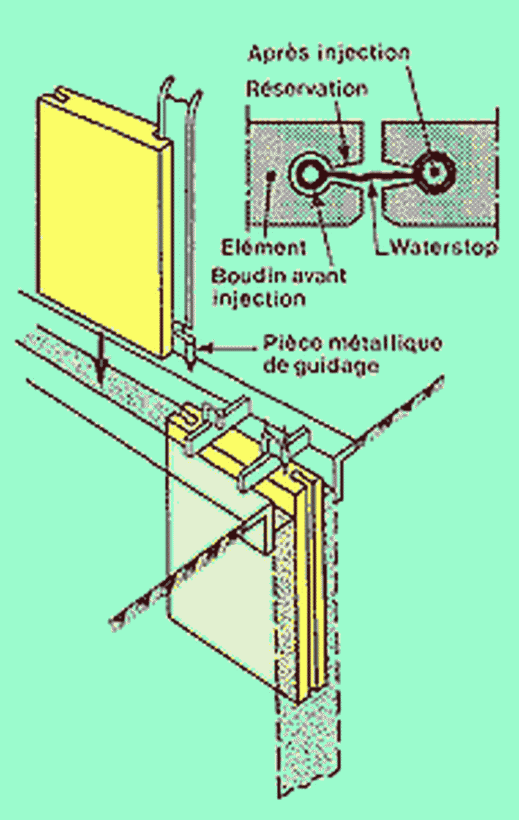

Parois berlinoises
L'idée de base consiste à faire, depuis la surface, avant tout creusement, une partie du soutènement : pieu, poteau moulé ou préfabriqué, qui assurera l'équilibre des efforts de butée (en pied) et de poussée (tirants ou butons multiples).
Ensuite, on creuse par tranches horizontales (un à quelques mètres selon la tenue des terres) et on complète le soutènement : pose des butons ou des tirants sur les appuis verticaux déjà en place, blindage des talus dégagés entre les appuis verticaux.
Les tranches horizontales peuvent être multiples (des exemples existent de six lignes de tirants successives). Le blindage, entre appuis, peut être fait de différentes façons: dalles minces de béton coulées en place ou préfabriquées, planches ou madriers bois, planches métalliques, béton projeté.
Le soutènement type est la "paroi berlinoise", ainsi dénommée car elle a été largement employée à Berlin. Dans ce cas, l'appui est un profilé métallique généralement mis en place dans un forage. L'espacement des profilés est de quelques mètres. Il s'agit, le plus souvent, d'un soutènement à caractère provisoire.
LA PRESAIGNEE
Prétranchée, murette-guide ou présaignée, elle est haute de 1.0 à 1,50 m. Elle est généralement en béton armé. Elle remplit plusieurs fonctions :
•matérialise l’implantation, permet repérages et nivellements
•sert d’appui pour les suspentes des éléments préfabriqués
•assure la stabilité des terres en surface
LA PERFORATION
Selon les terrains et les spécifications, divers outillages de paroi classique sont employés : benne à câble, benne sur Kelly. Les largeurs usuelles varient de 0.50 à 1 m, soit 20 cm de plus que celles des éléments préfabriqués. La perforation est généralement faite en continu.
LA FORME DES ELEMENTS
L’économie d’un projet justifie la simplicité des formes, les séries de panneaux identiques. Il est toutefois possible de réaliser des formes complexes - goussets, niche -, ou des panneaux mixte béton-métal et de prévoir des attentes en lit horizontal ou des platines pour des scellements.
LE COULIS DE PERFORATION
La boue de forage est le plus souvent un coulis à base de ciment et bentonite, dont la prise est retardée et réglée par divers adjuvants. Fluide en phase de perforation et pose des éléments, le coulis fait prise, durcit et scelle les éléments au terrain encaissant. Un réglage des dosages permet l’obtention des caractéristiques finales adaptées au projet (résistance, module, étanchéité). Quelquefois, on fore sous boue bentonitique simple et on fait une opération de substitution avec du coulis juste avant la pose des éléments.
LA PREFABRICATION
Les éléments - ou panneaux - sont en béton vibré armé ou précontraint.
La préfabrication revêt le plus souvent possible un caractère industriel. Il s’agit d’une préfabrication “lourde”, le poids des éléments pouvant atteindre 40 tonnes.
Selon les possibilités, on fera la préfabrication sur place (avec séchage accéléré pour produire des panneaux chaque jour), ou on fera appel à une installation extérieure industrielle qui alimentera le chantier de pose en fonction de l’avancement.

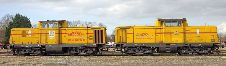

Voici la journée du vendredi 16 mars 2018 avec les photos de Gtr Lefèvre sur la base de travaux de la gare de Laon
avec la présence de deux machines V212 de Meccoli
- V212E - 99 87 9 182 588-3 - Meccoli - "Arnaud" à droite
- V212C - 99 87 9 182 591-7 - Meccoli - "Vincent" à gauche
V212C - 99 87 9 182 591-7 - Meccoli - "Vincent" + V212E - 99 87 9 182 588-3 - Meccoli - "Arnaud"
V212E - 99 87 9 182 588-3 - Meccoli - "Arnaud" + V212C - 99 87 9 182 591-7 - Meccoli - "Vincent"

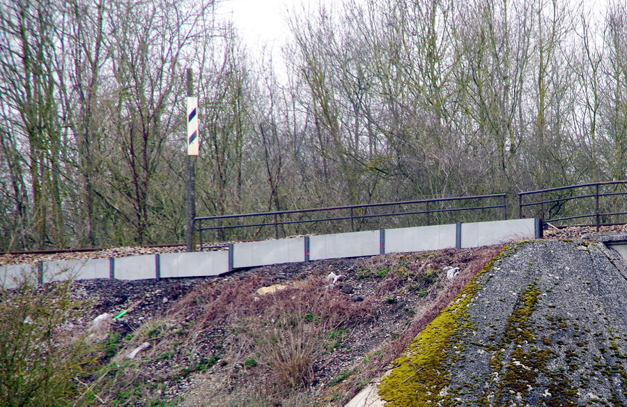

Pour faire plaisir à Bernard voici les berlinnoises au bis pont avec vue sur le canal du ed ch'Nord à Rouy-le-Petit
mes premiers pas en ch'ti :mrgreen:
photos de Gtr Lefèvre le 17 mars 2018
les berlinnoises au bis pont du canal du Nord à Rouy-le-Petit le 17-03-2018

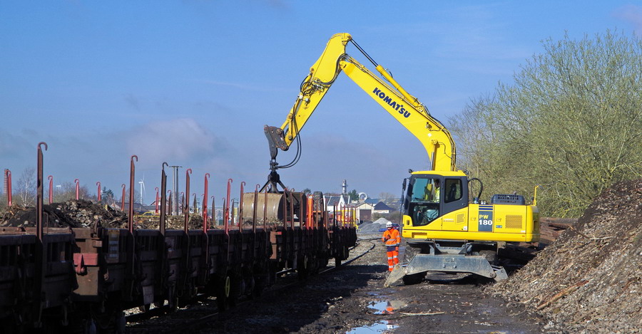

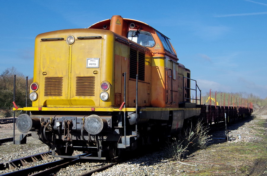

Voici la suite avec la journée du mercredi 21 mars 2018 de Gtr Lefèvre
on trouve sur la base de travaux de la gare de Ham (80) un train de TTX (n°TTX 1 PISTES) avec en tête la :
- V211RC - 99 87 9 182 550-3 de Colas Rail F60000 24 et une rame de wagons plats avec de la terre déchargé par la Pelleteuse
- Komat'su PW180 de location ERMEWA SA https://www.komatsu.eu/fr/pelles-hydrau ... -sur-pneus
V211RC - 99 87 9 182 550-3 en tête de la rame de TTX à Ham le 21-03-2018
déchargement des wagons par une Komat'su PW180 de location ERMEWA SA à Ham le 21-03-2018
et un PDF sur la PW180 https://webassets.komatsu.eu/SiteCore/G ... &langID=fr
