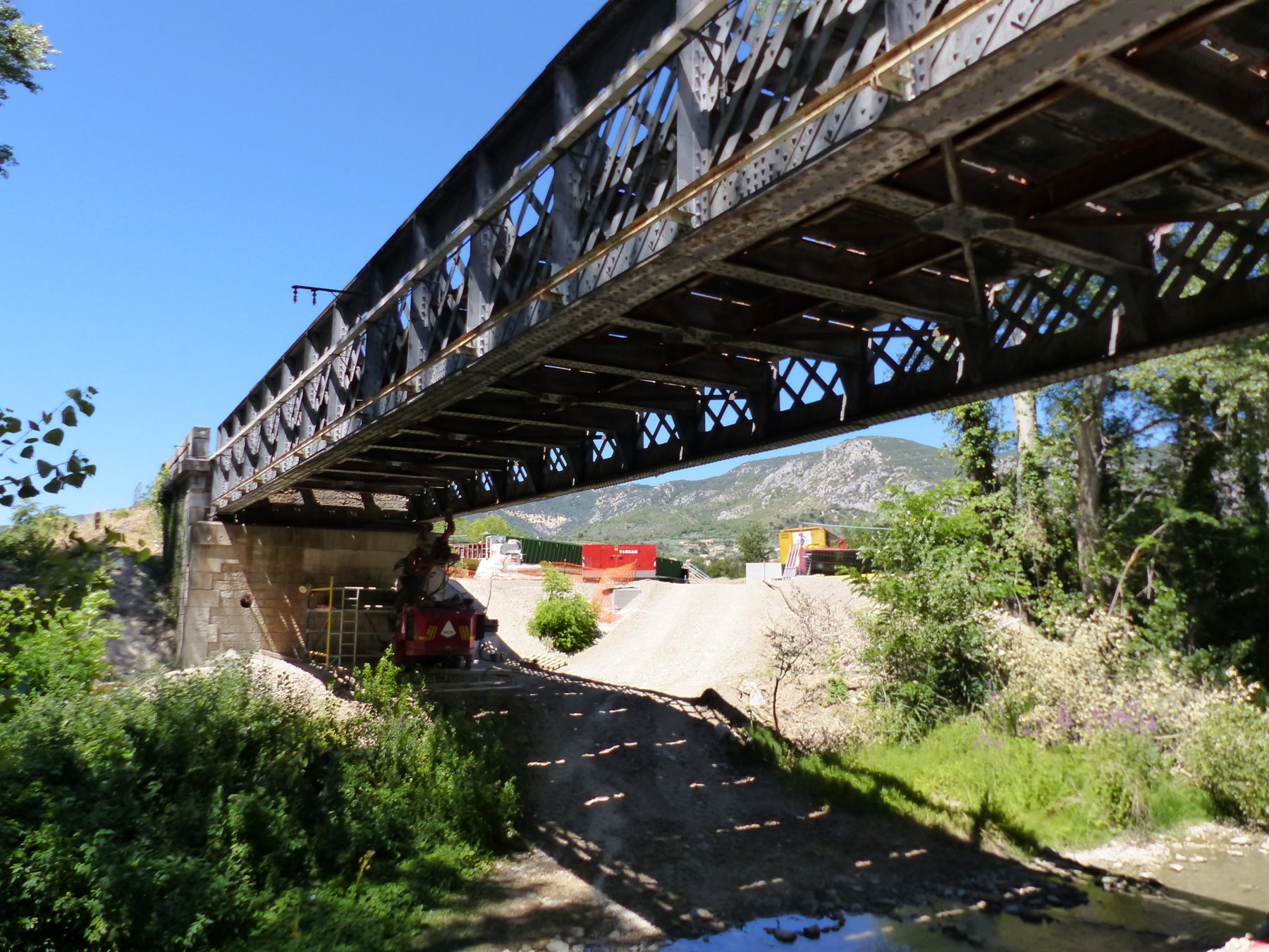

Le vieux pont-rail en poutres treillis datait des années 1870, date d'ouverture de la section Pertuis-Volx (la section Volx-Sisteron sera ouverte en 1872).
Une réfection avait été faite aux alentour de l'année 1920, ainsi qu'une autre dans les années 1950.

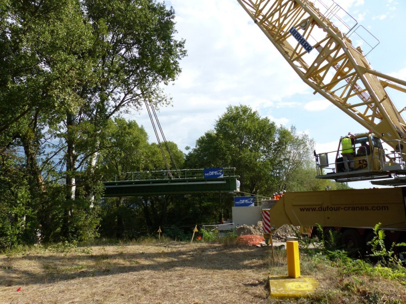

la veille du commencement du chantier, le vendredi soir, un essais de levage du tablier a eu lieu.
La grue Hector a soulevé le tablier et a positionné celui-ci au-dessus du pont pour valider les réglages de levage.

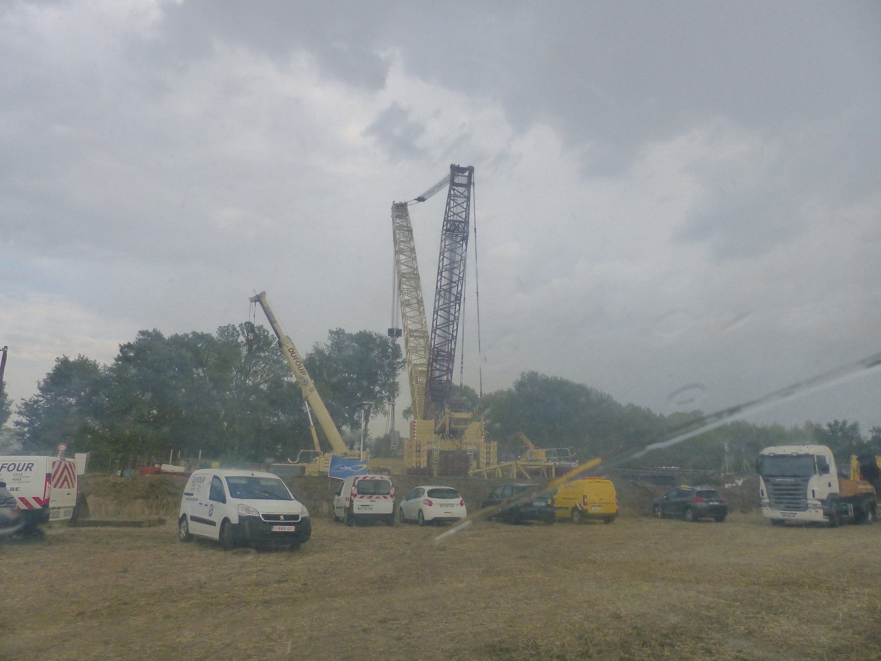

Et il était temps, car à peine un quart d'heure après que l'équipe-voie se soit mise en action, à 17 h 11 exactement, un orage éclatait pour ne s’arrêter qu’à la nuit.
La pose du ballast et de la voie s'est donc faite sous la douche. Bravo l'équipe-voie travaillant stoïquement sous une pluie diluvienne !

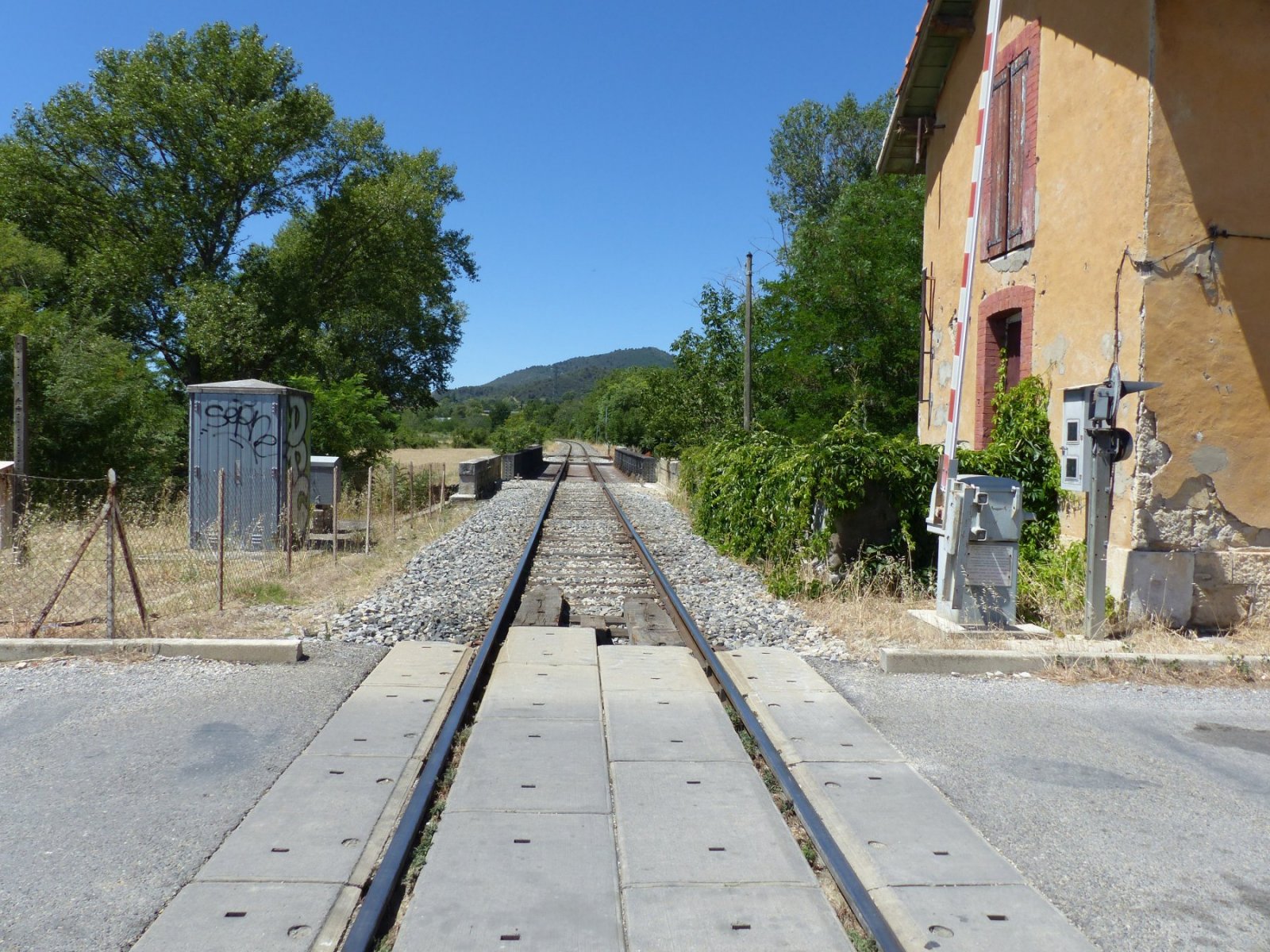

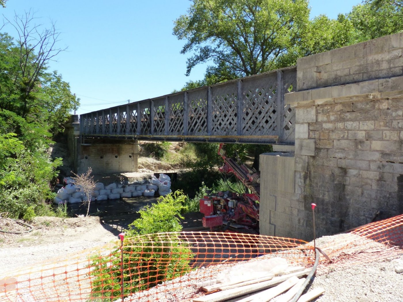

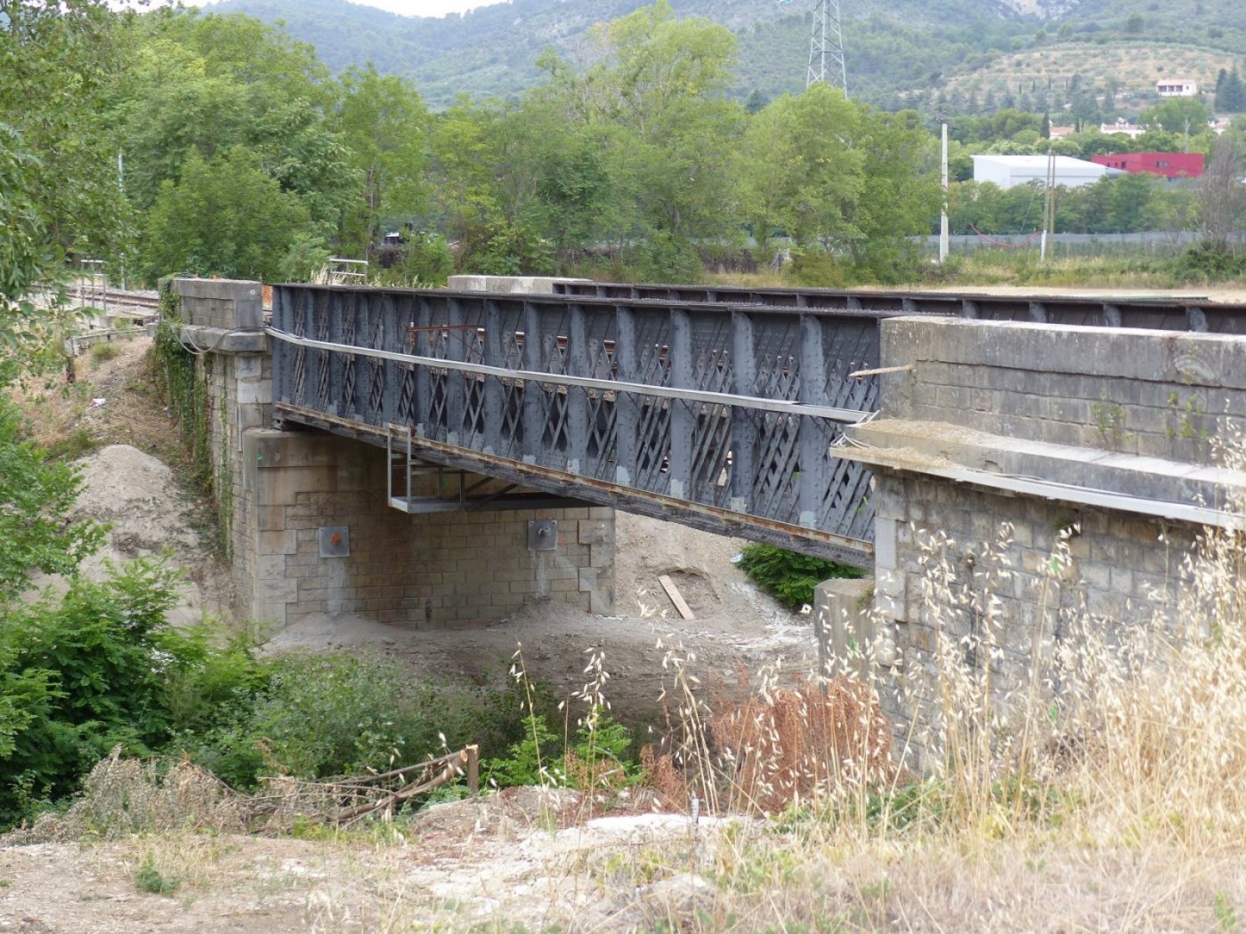

Le PN83 et le vieux pont-rail.

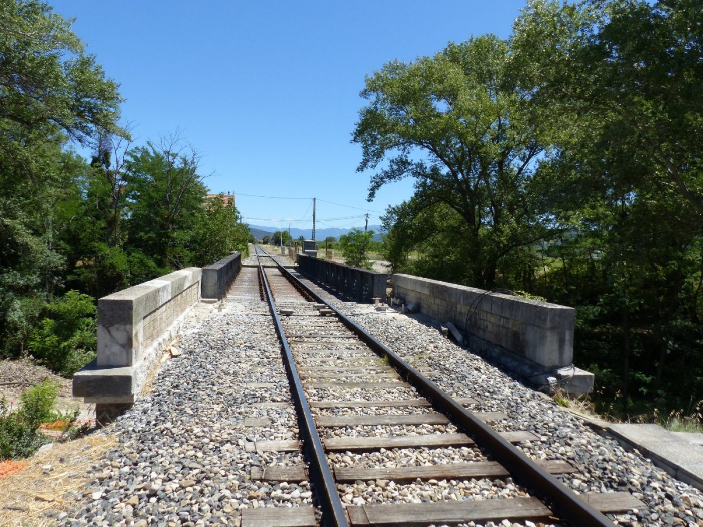

Le vieux pont-rail vue coté sens pair.
Le tablier en en poutres treillis.
Digue d’accès pour les travaux de la culée coté PN.

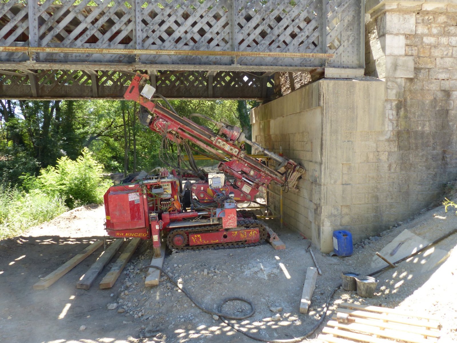

Travaux de carottage.
La foreuse.

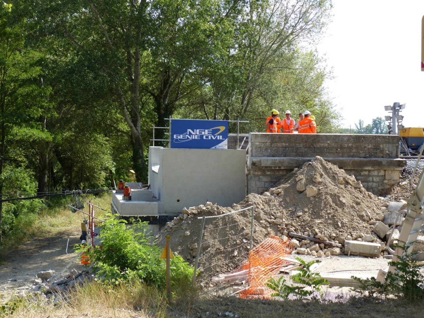

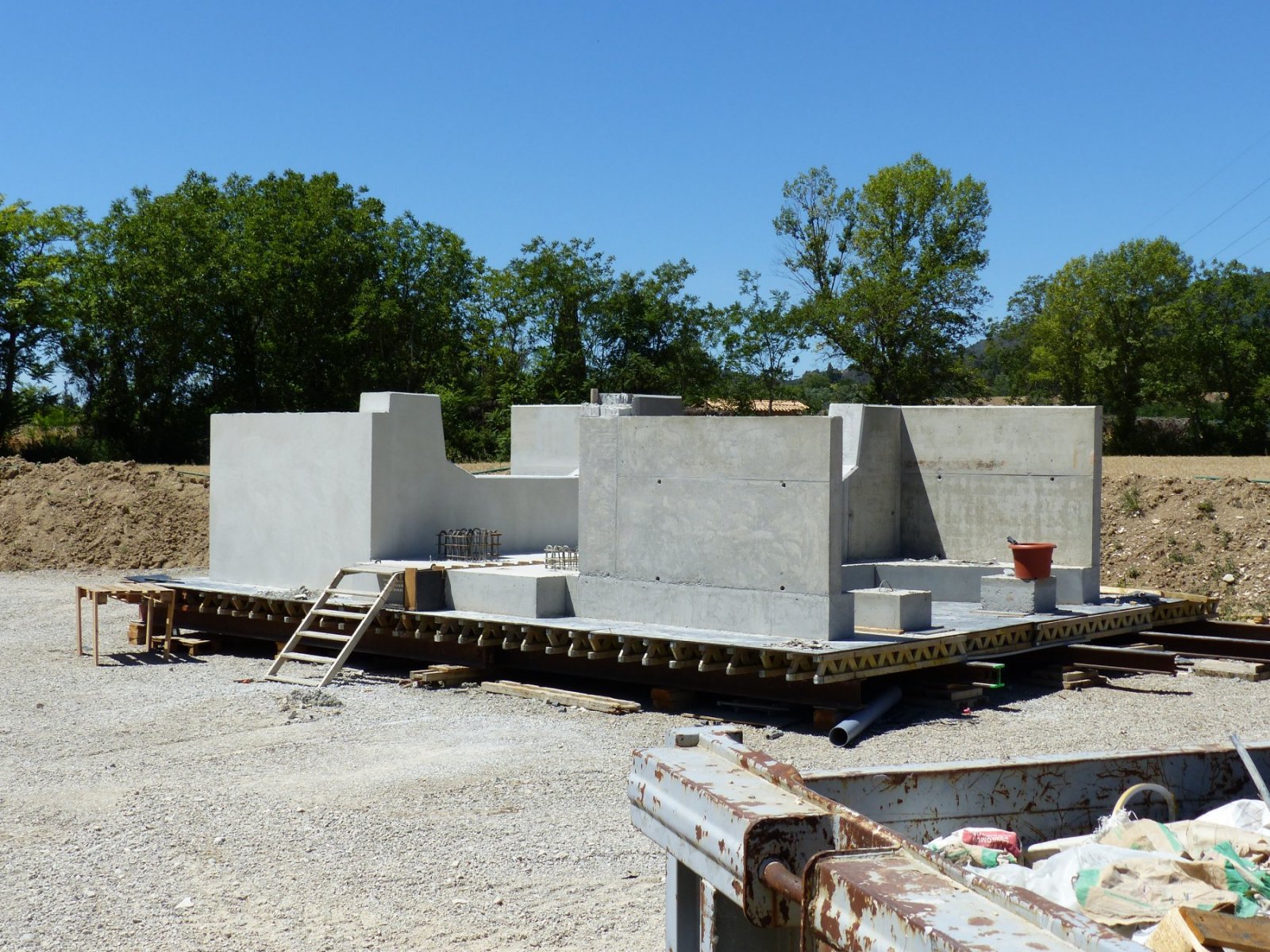

Les contres-culées.

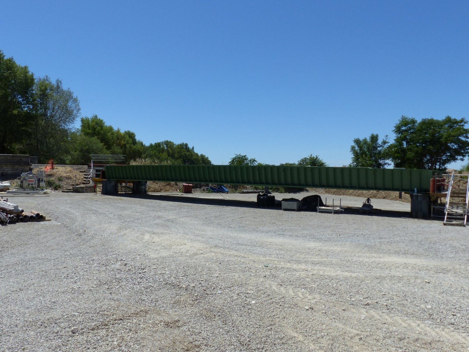

Le nouveau tablier.

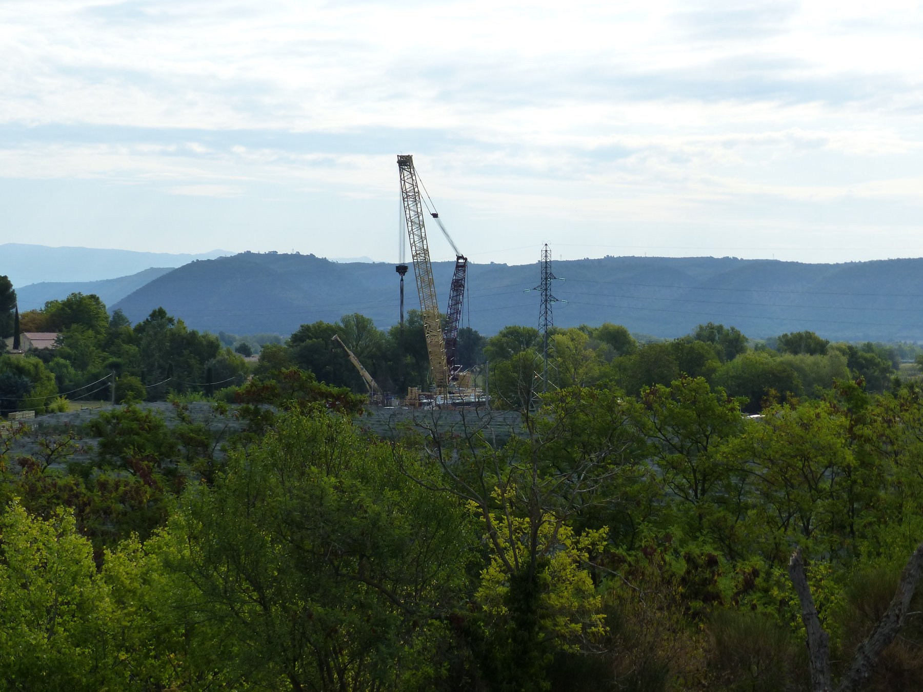

Le chantier vu de la caserne des pompiers.

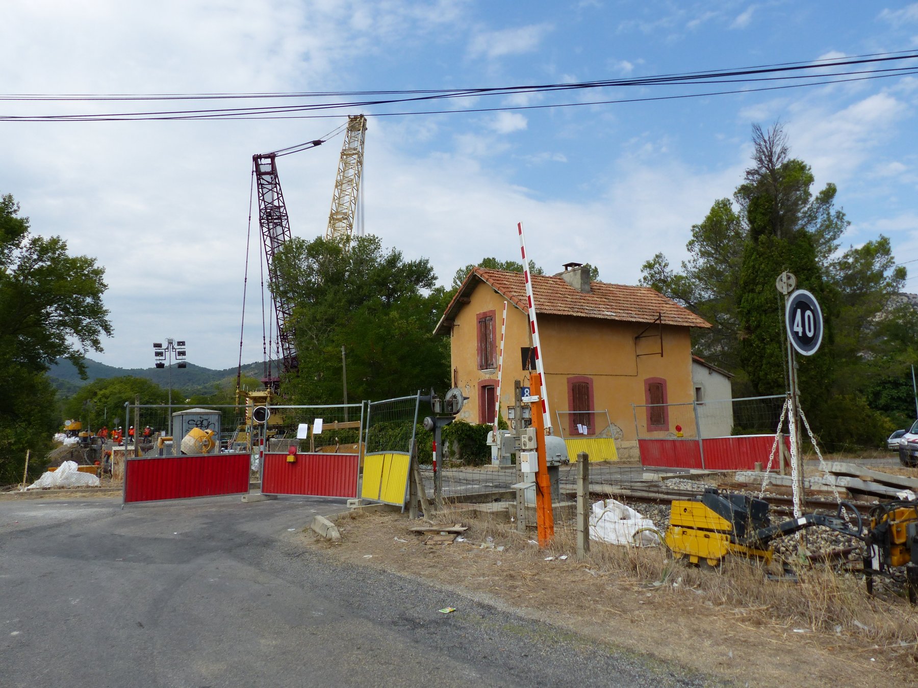

Le PN83 temporairement condamné à la circulation.

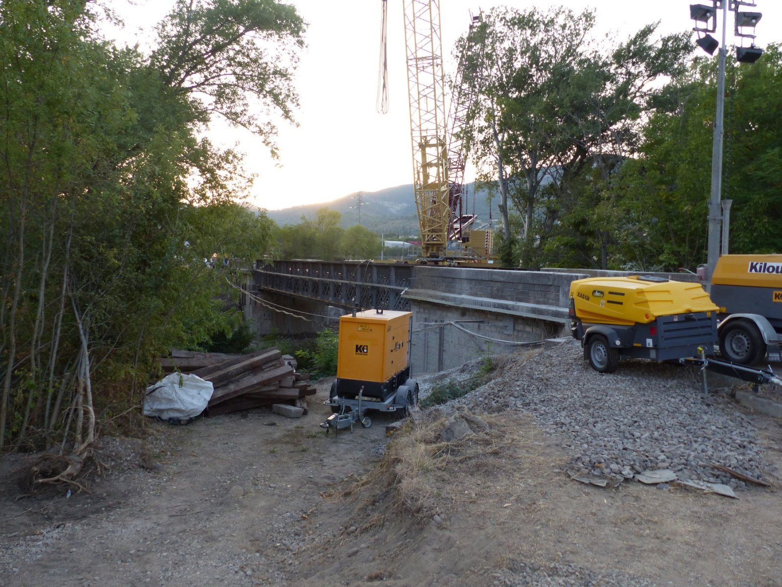

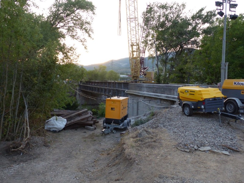

L’ancien pont et la grue "Hector".

Quand je disais qu’il a plu des cordes !

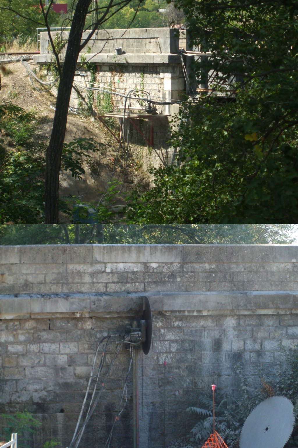

Découpe des contres-culées.

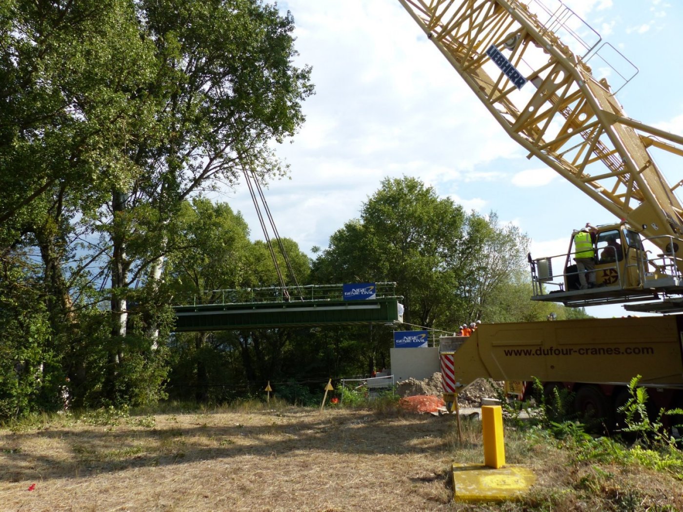

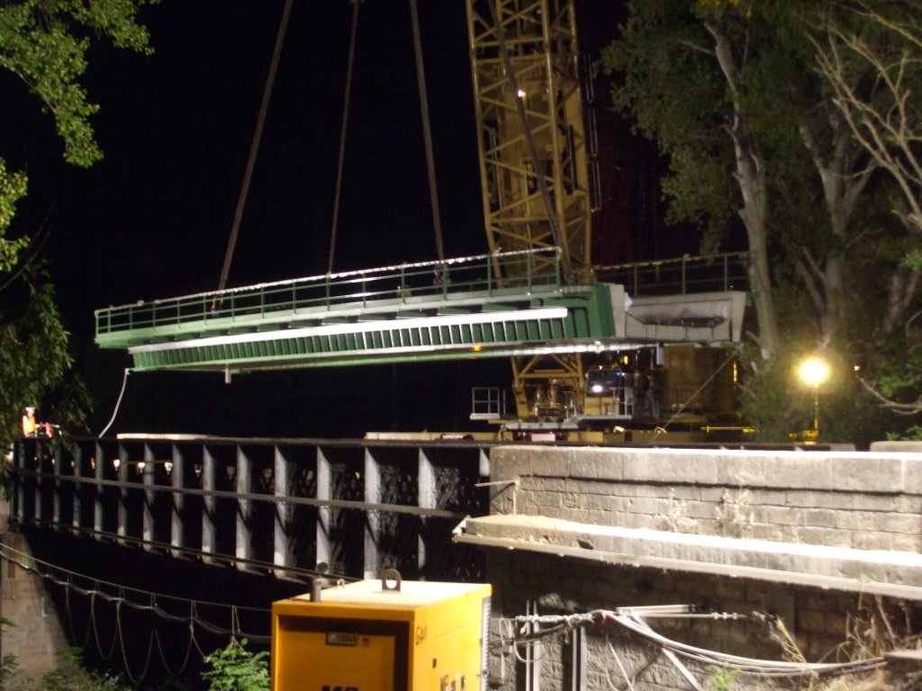

Essai de levage du tablier la veille des travaux.

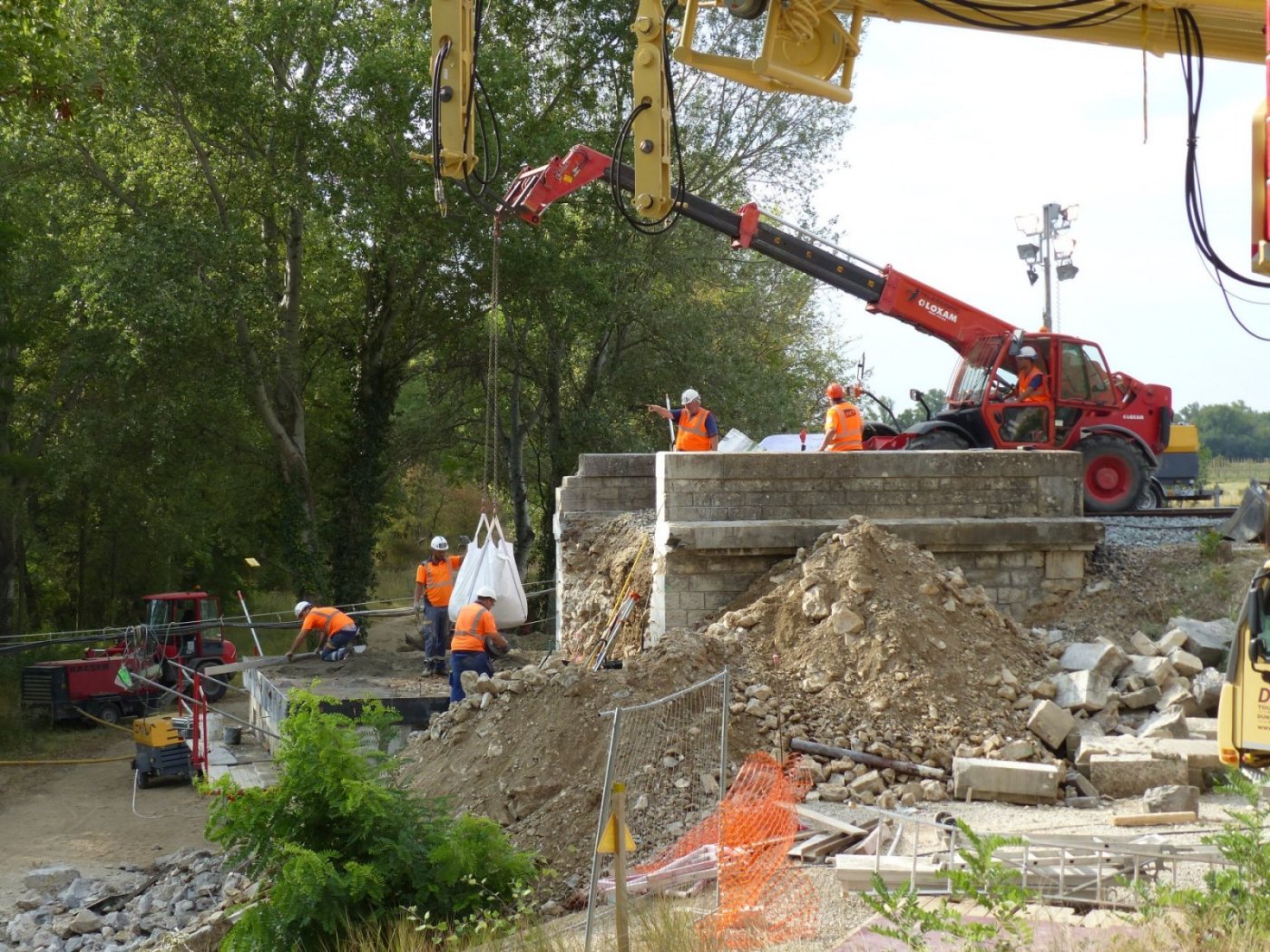

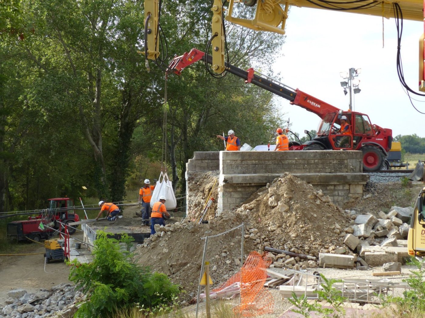

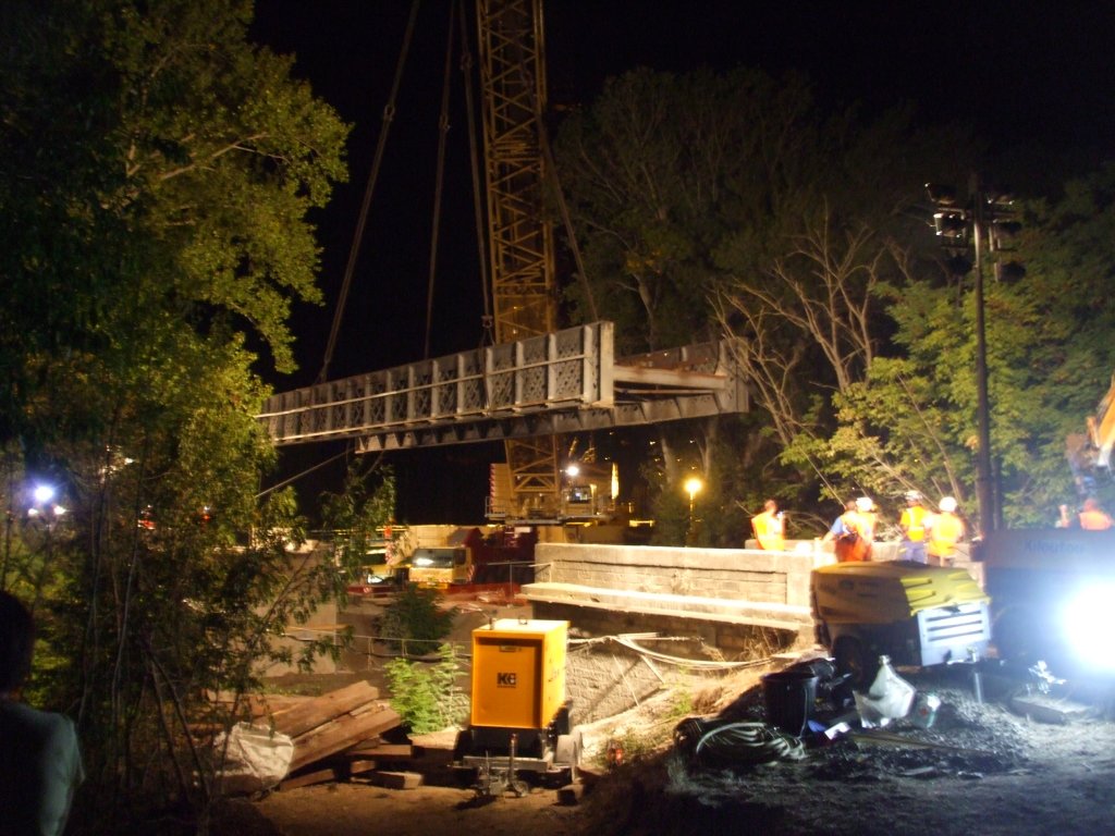

La découpe des rails et dépose de l'ancien pont.

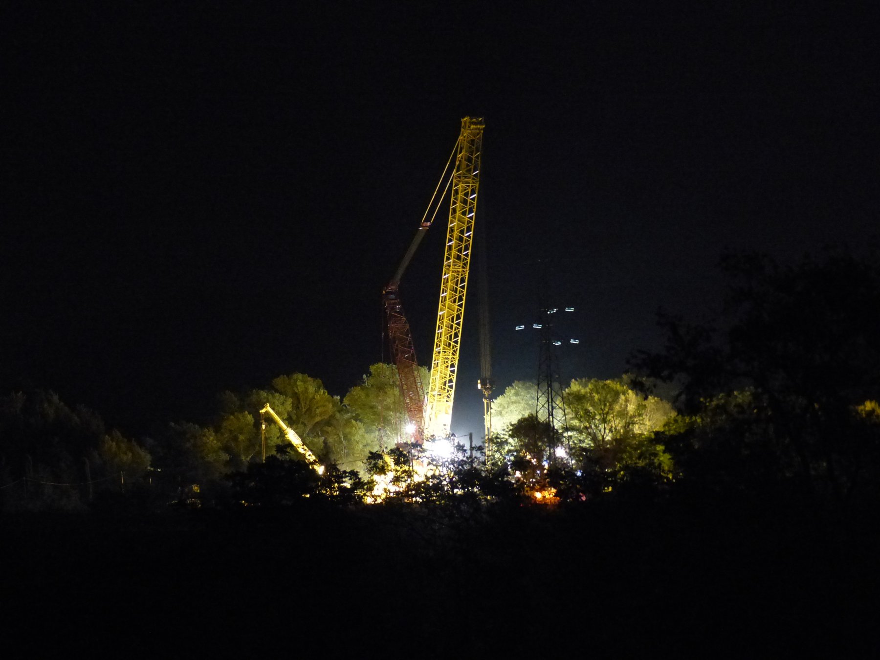

Le chantier de nuit.

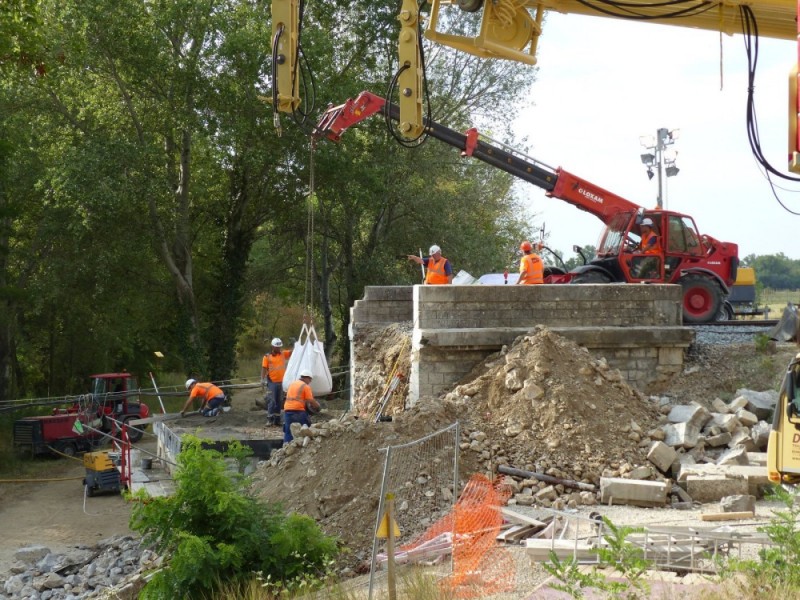

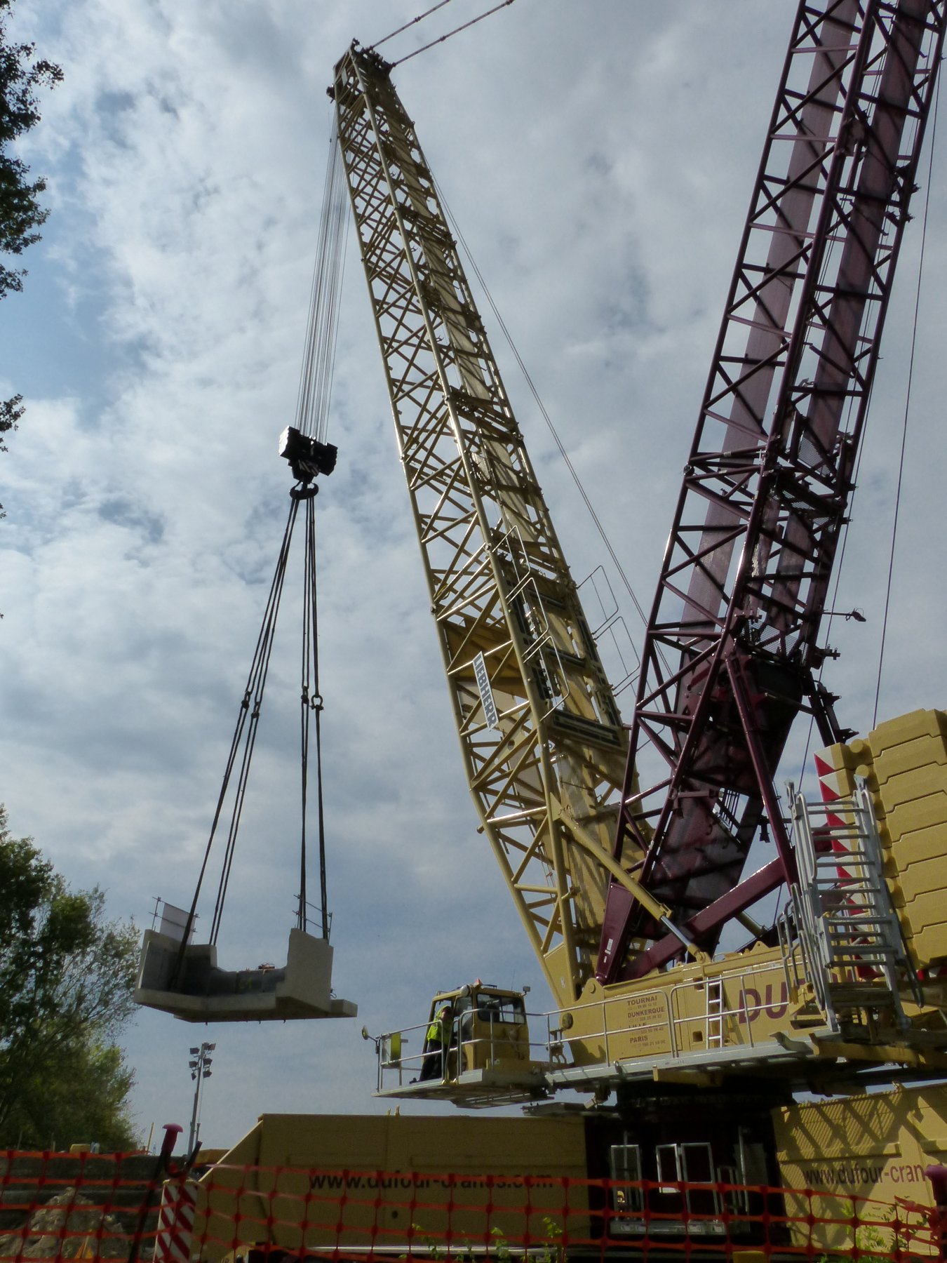

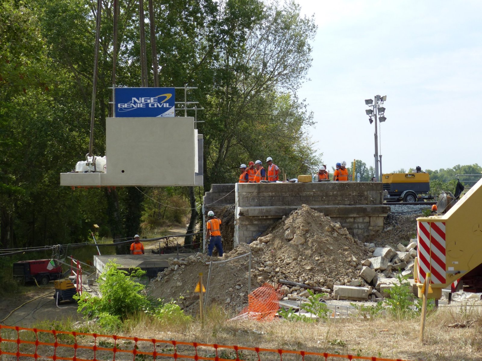

Préparation pour la pose de la contre-culée, déversement de ciment maigre.
Et une rotation de 180° pour amener la contre-culée en place.
Ya un trucage, on voit les fils !
La contre-culée mise ne place attend le nouveau tablier.

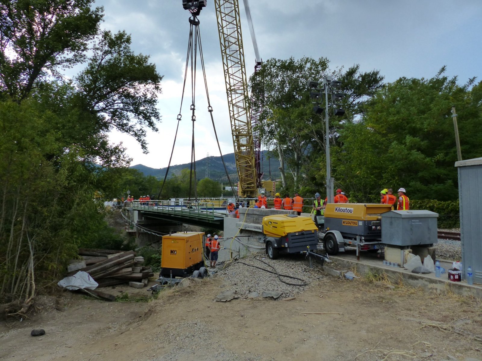

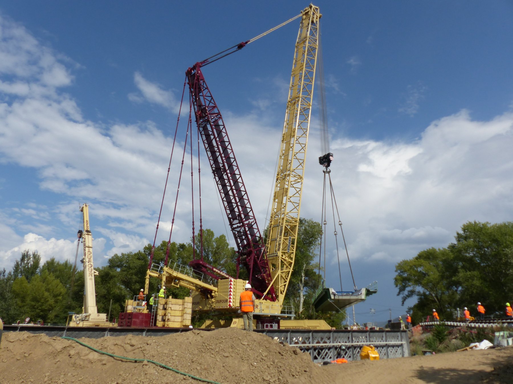

Le tablier prend son envol.

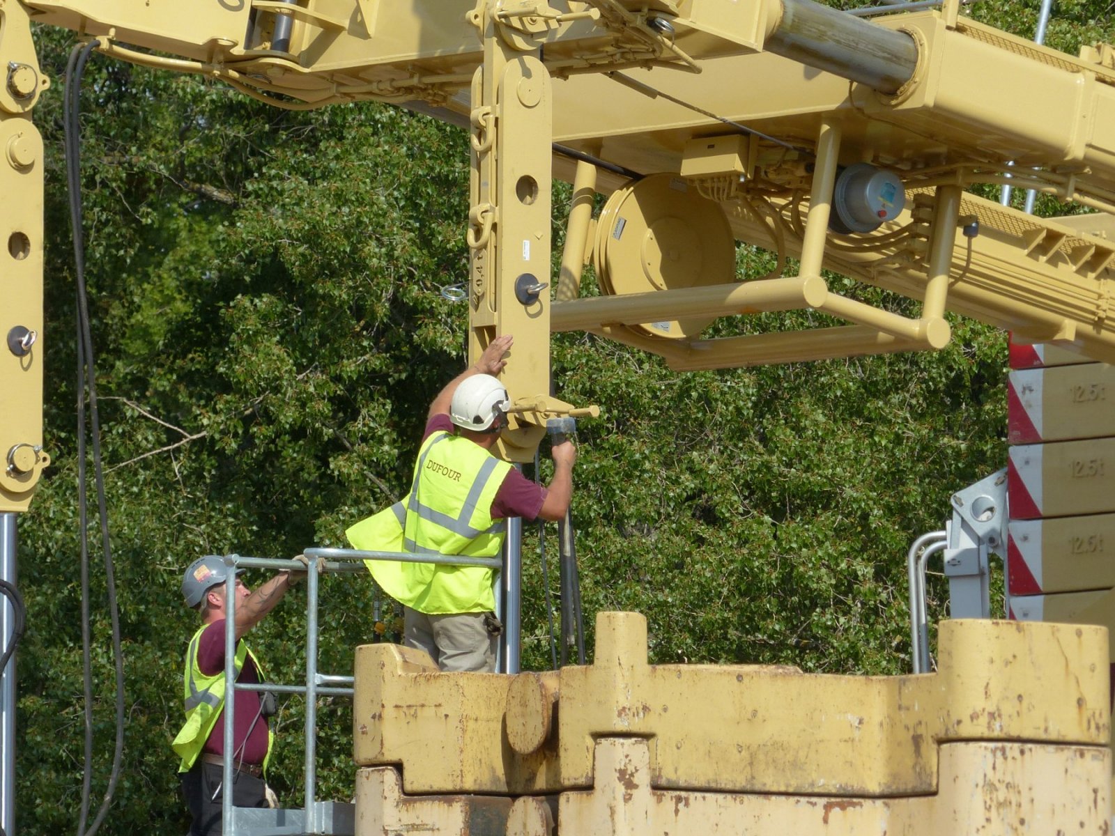

On attache les contres poids de la grue avant la mise en place du tablier.
On peut maintenant basculer la flèche pour la mise en place.

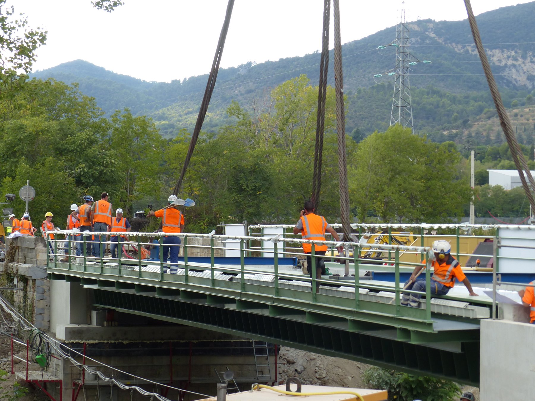

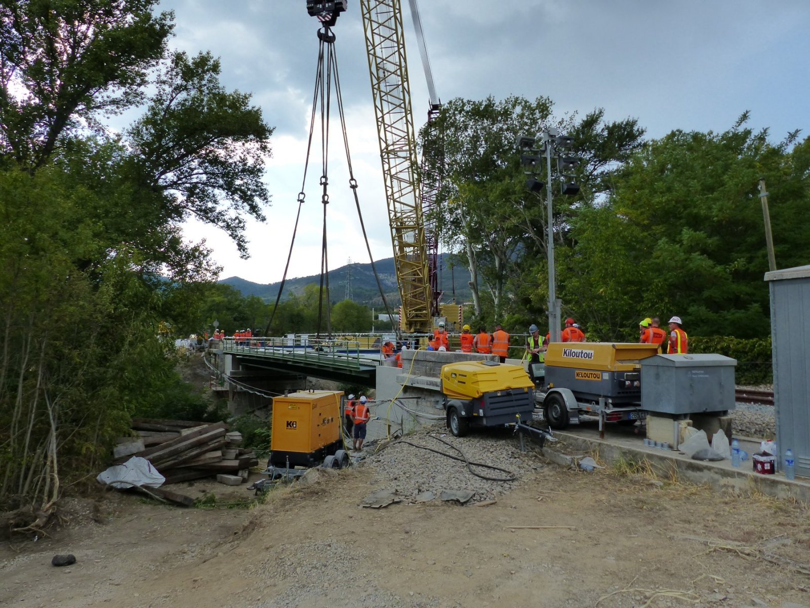

Le nouveau tablier positionné et calé en place.

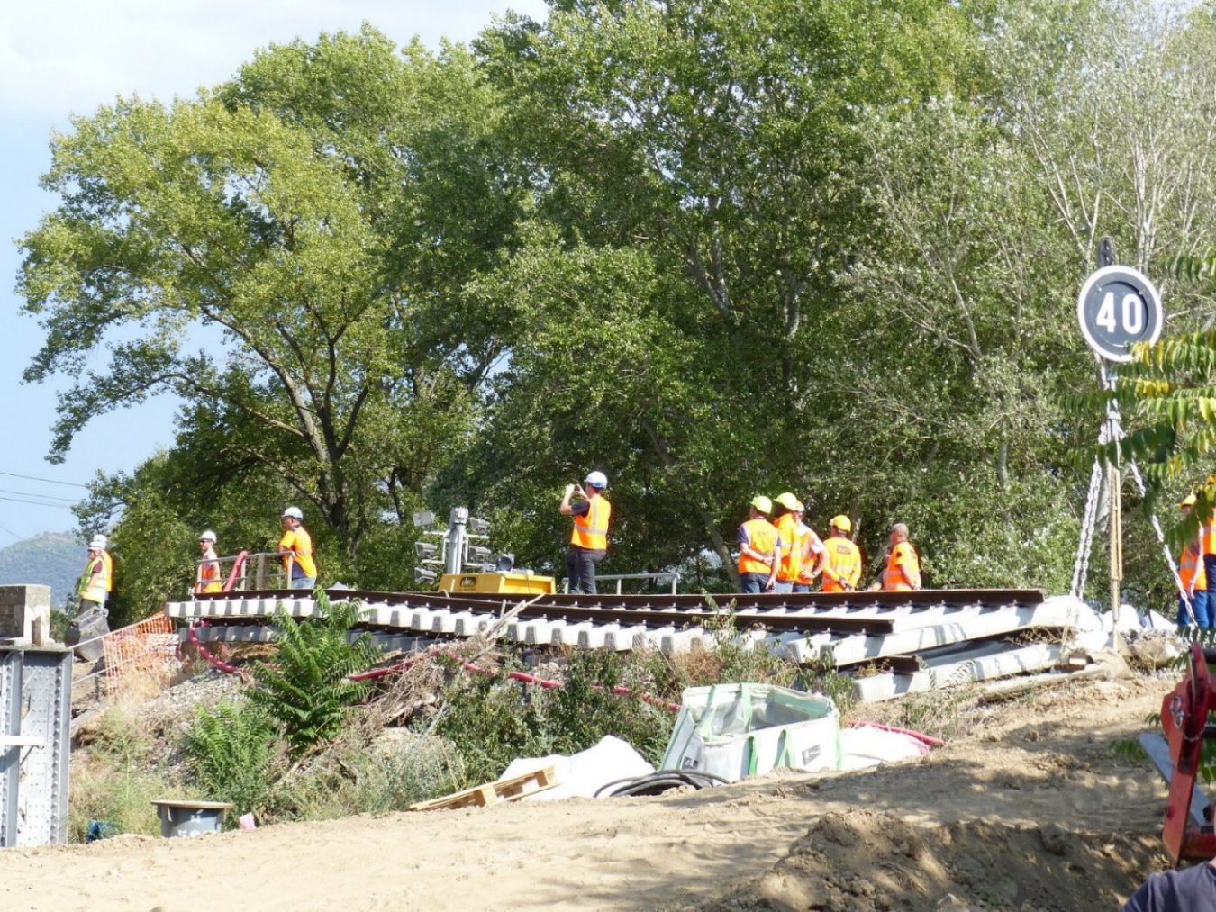

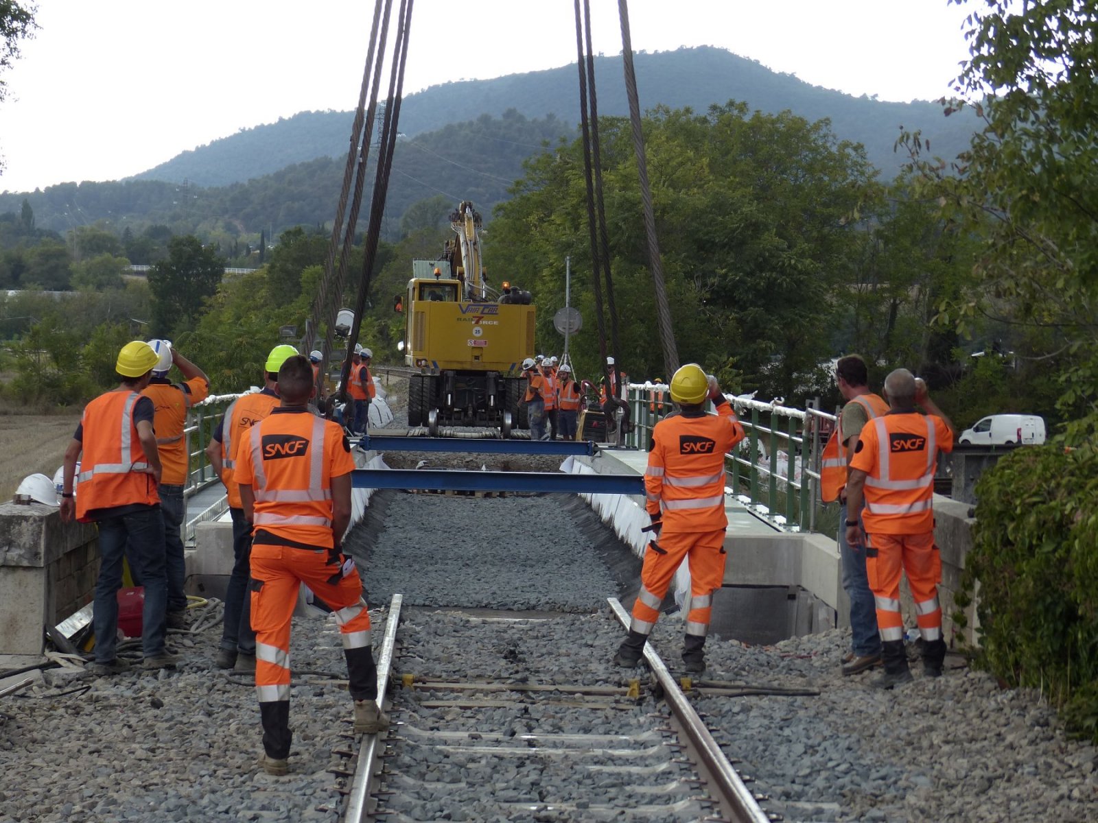

L’équipe voie se met en place.
Les portions de voie.
Le déversement du ballast par les pelles rail-route.

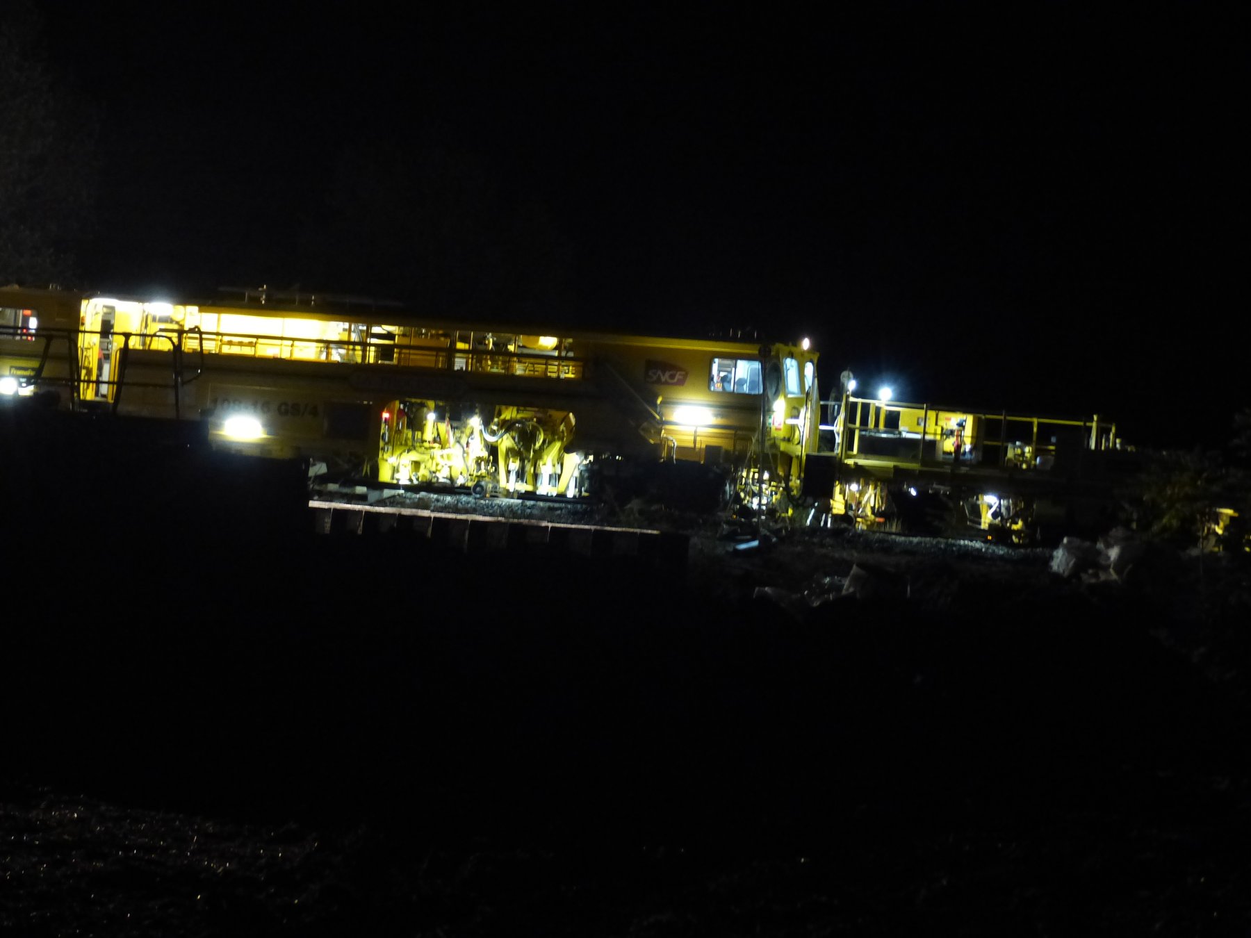

La seule photo de la bourreuse que j’ai pu prendre cette nuit là.
:coucou: Si vous possédez des photos sur les opérations de la nuit de samedi à dimanche, merci par avance. :prie:

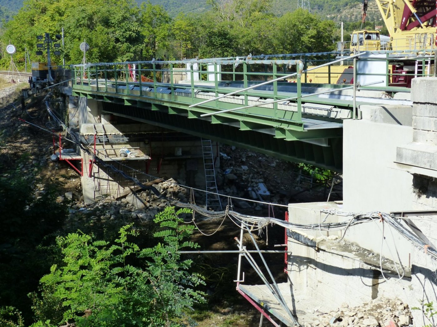

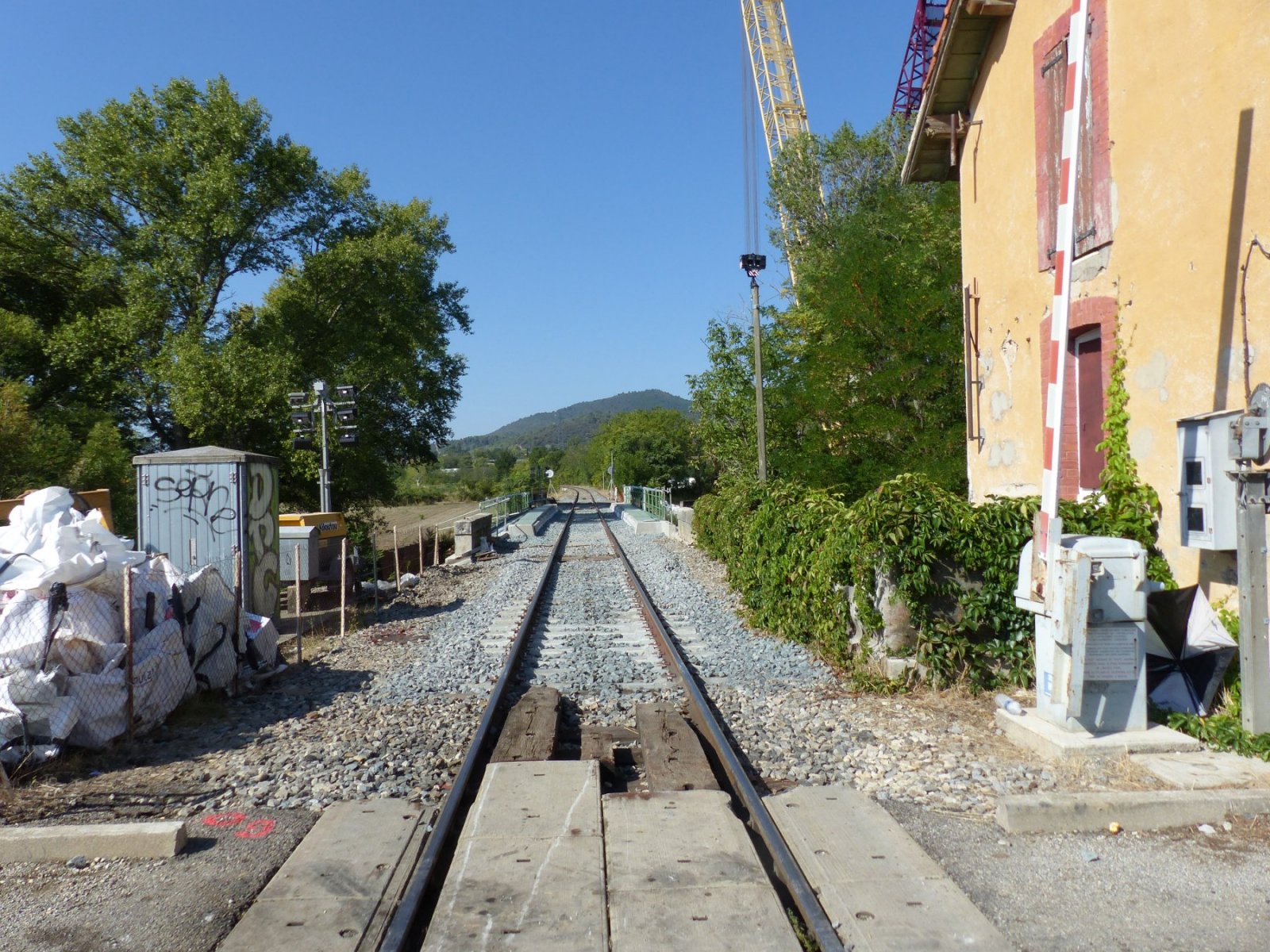

Le PN avec son nouveau pont.

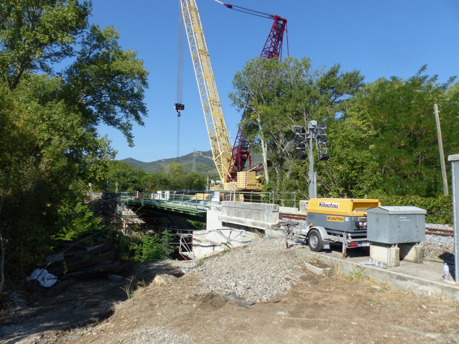

Le nouveau pont avec la grue "Hector".
Le nouveau tablier.
Intégration paysagère réussie !

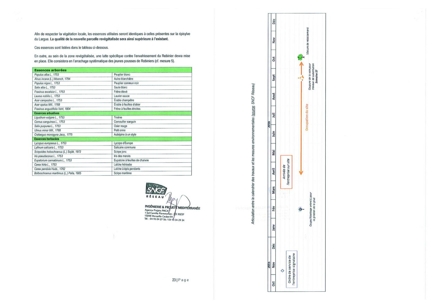

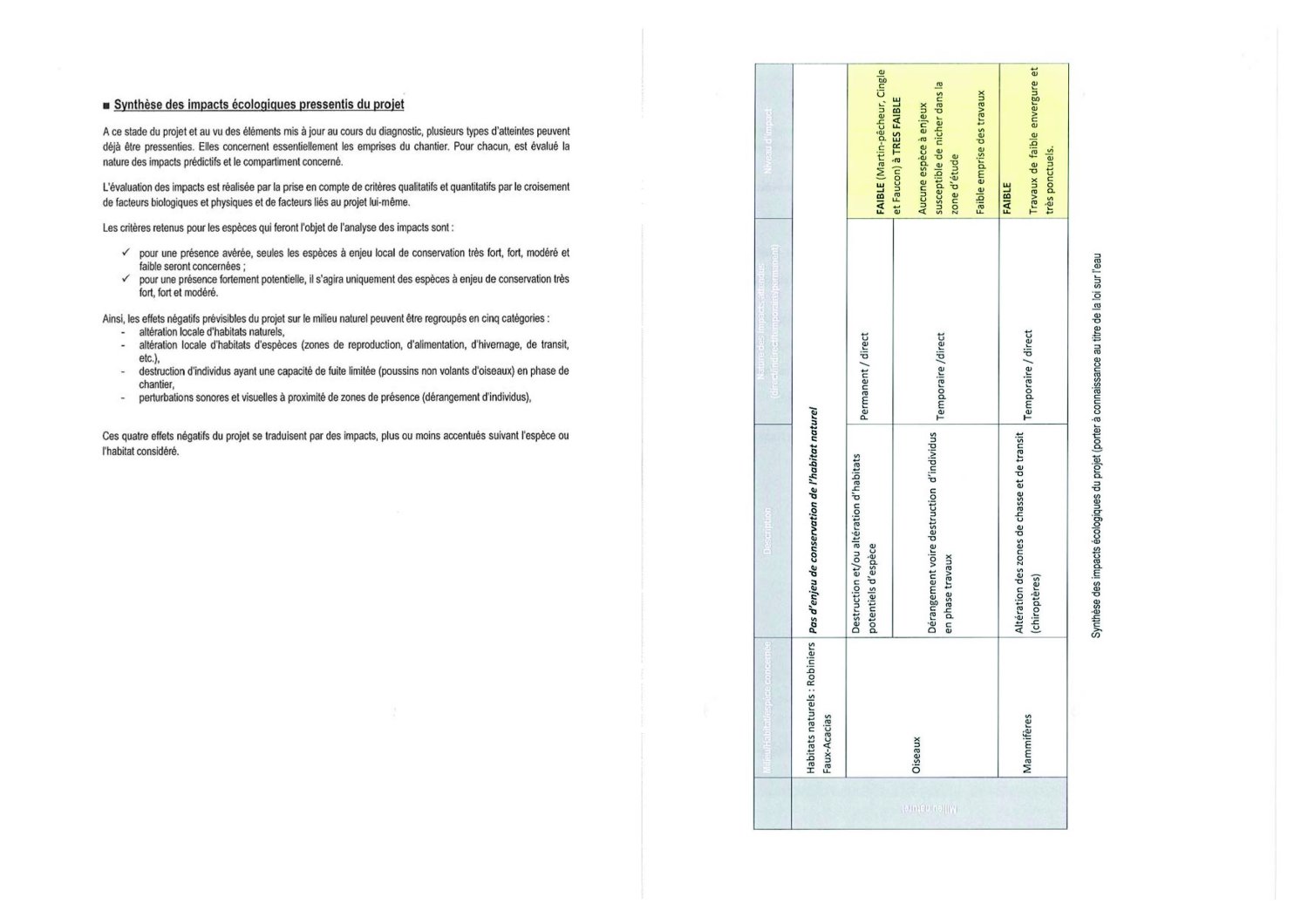

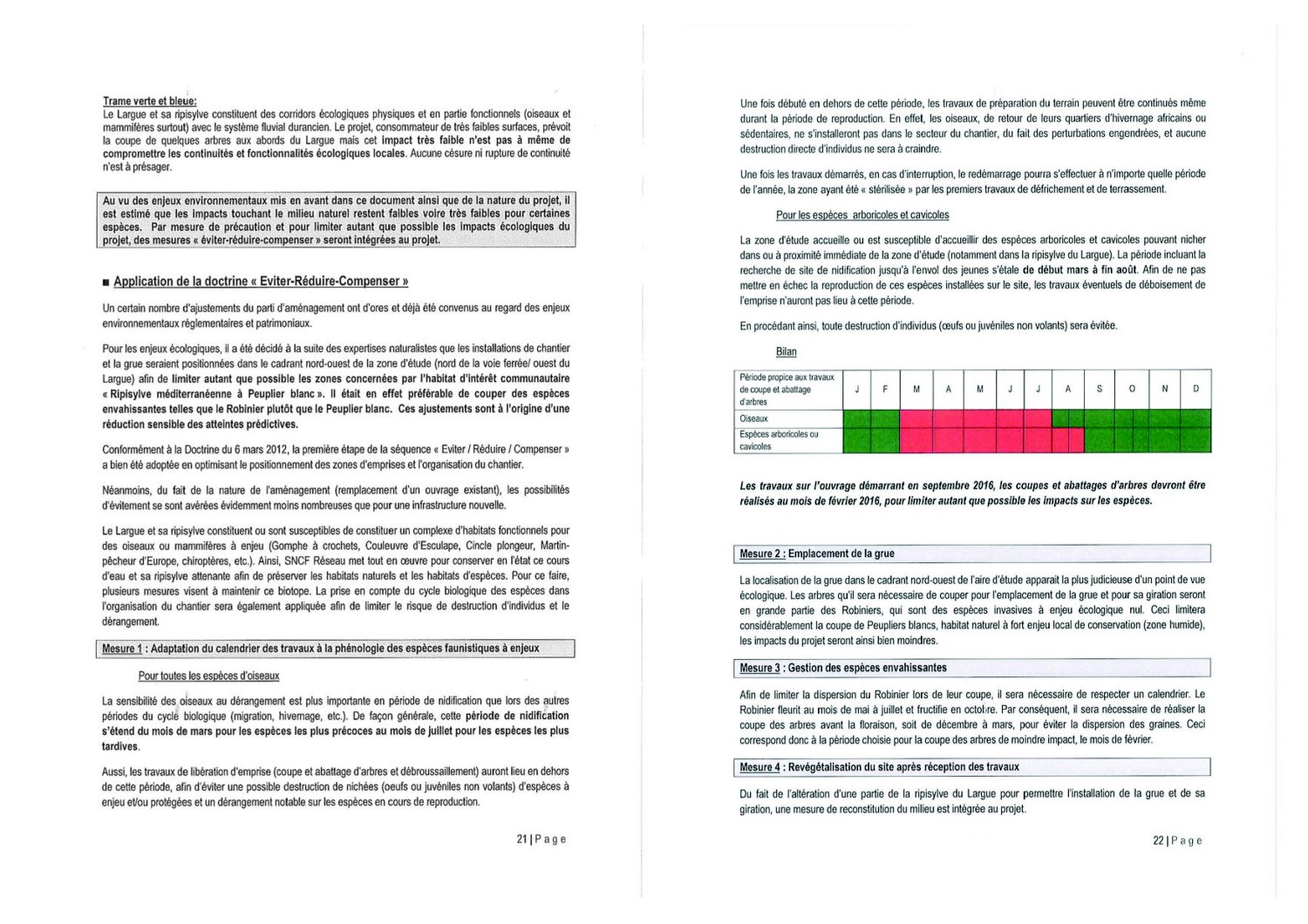

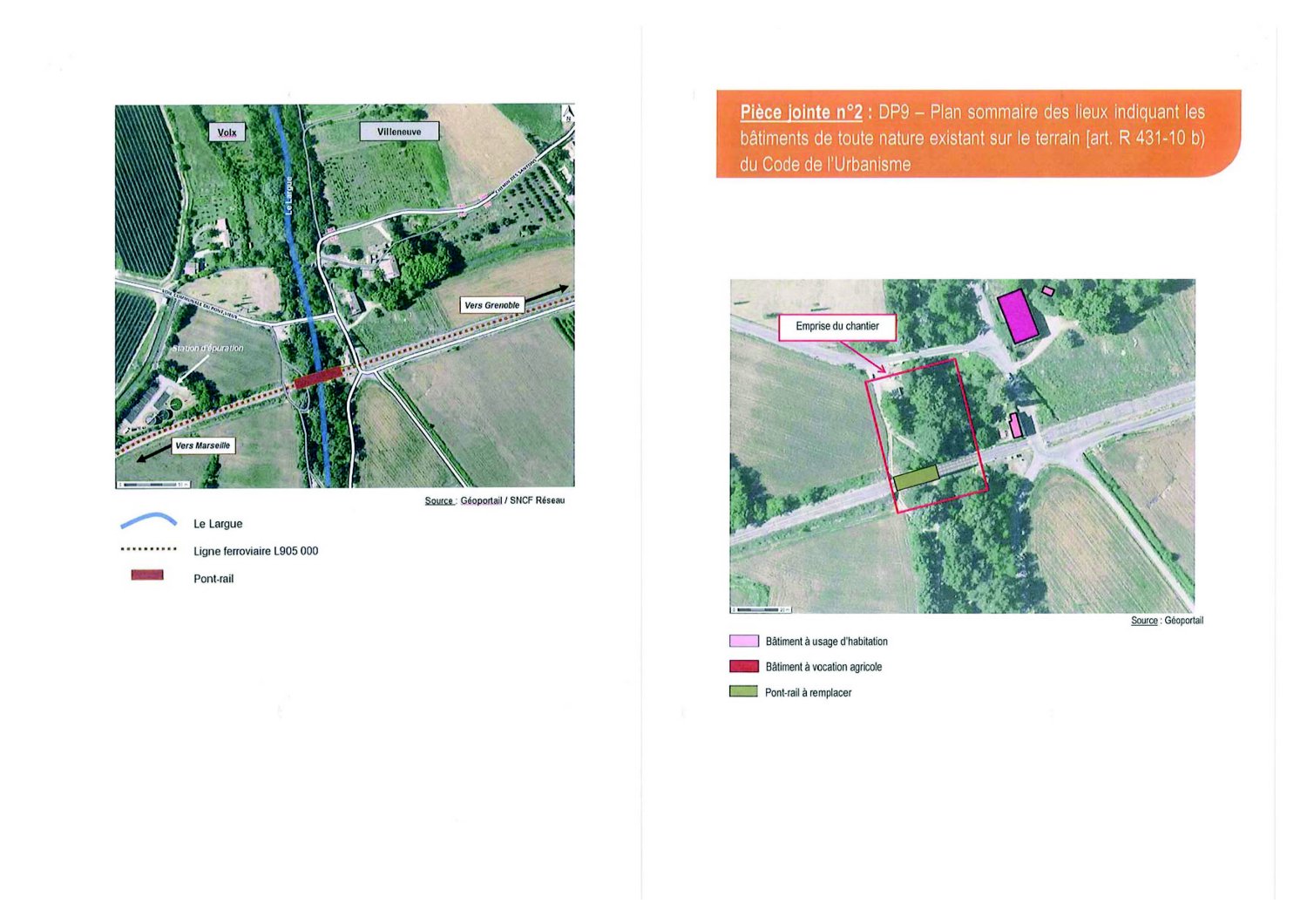

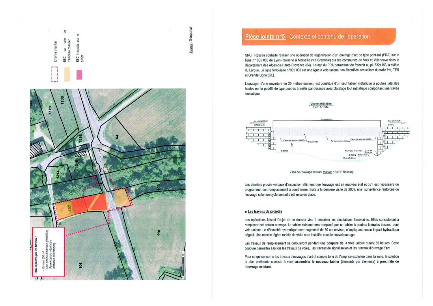

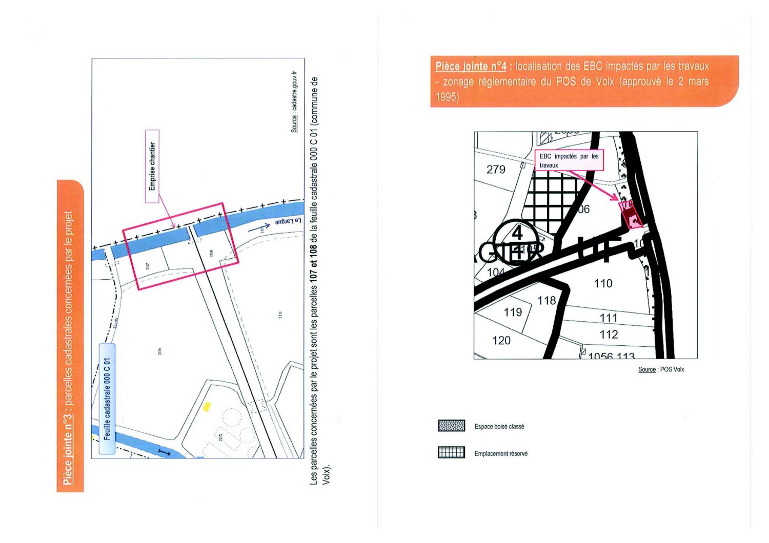

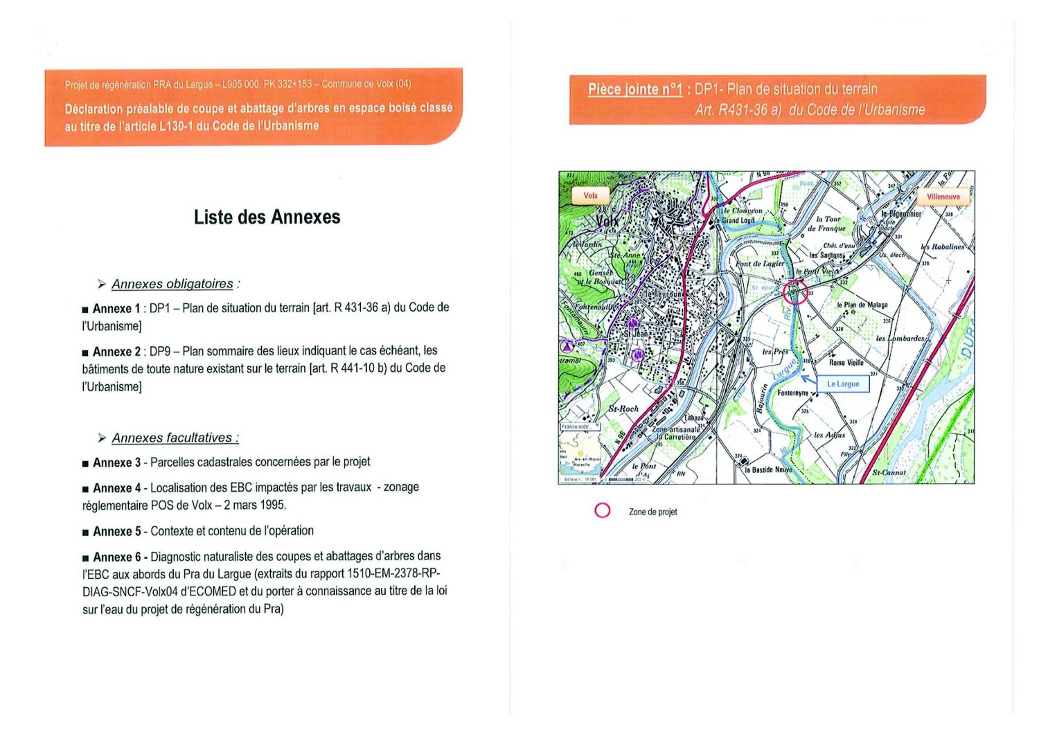

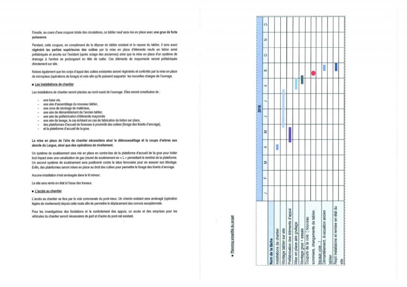

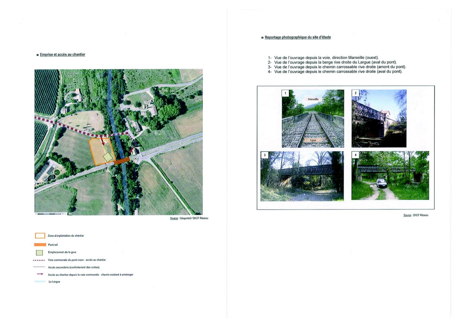

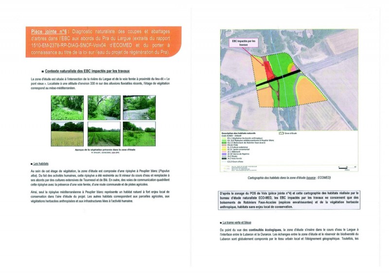

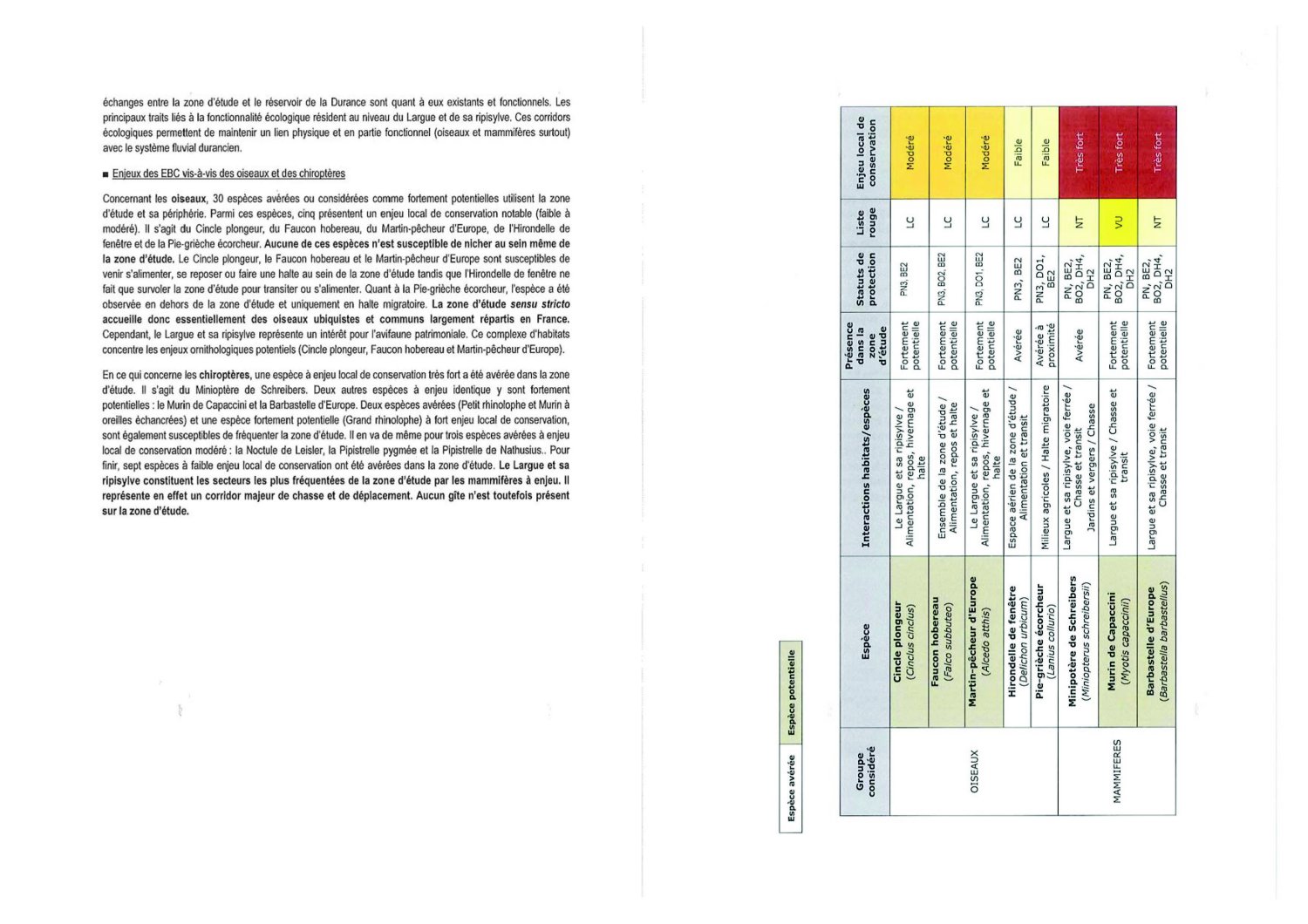

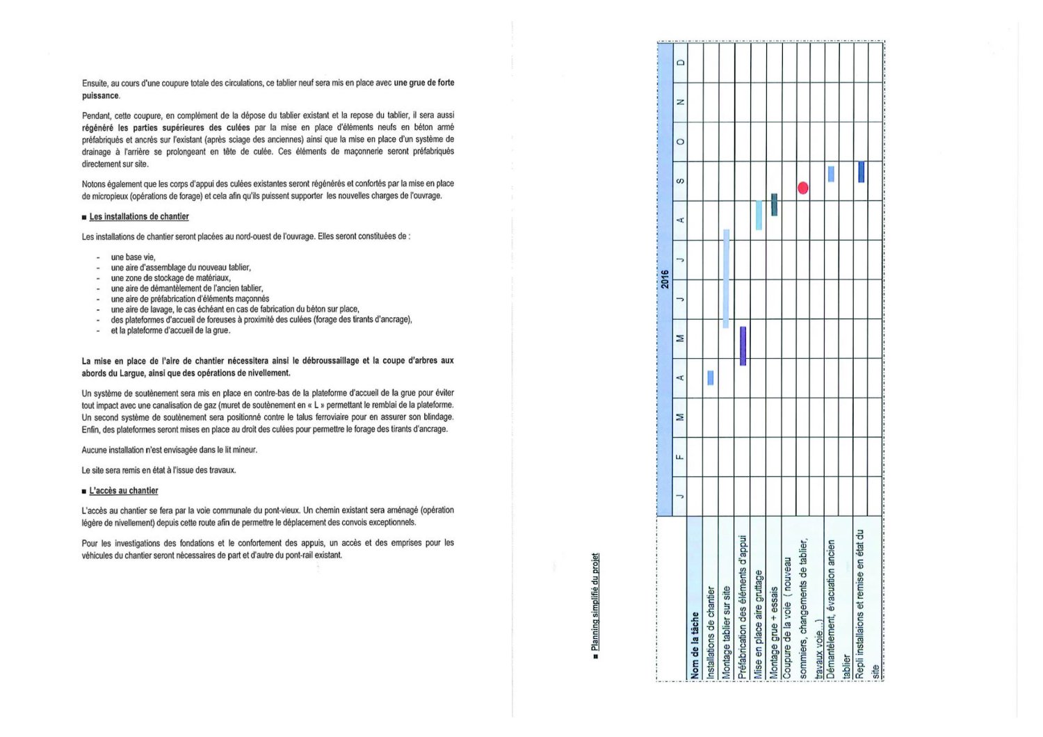

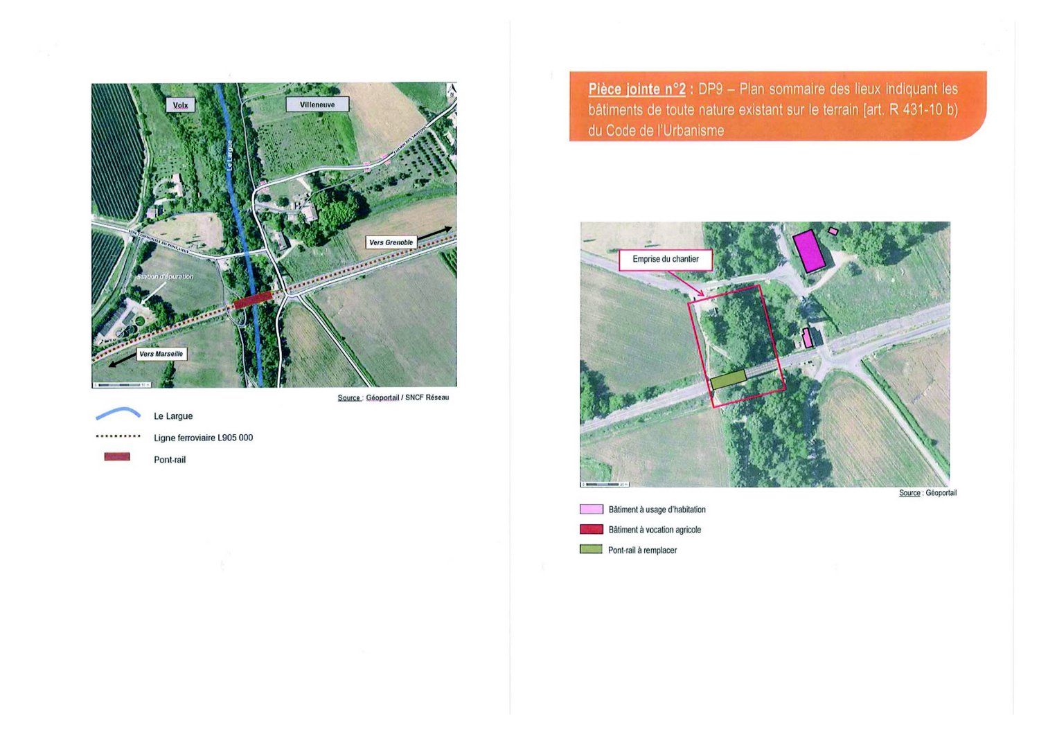

Dossier déposé en mairie :
geolide
Messages: 80
Inscription: 20 Juil 2011 12:51
Remplacement du pont-rail sur le Largue à Volx (04)
Messagepar geolide » 20 Déc 2016 16:00

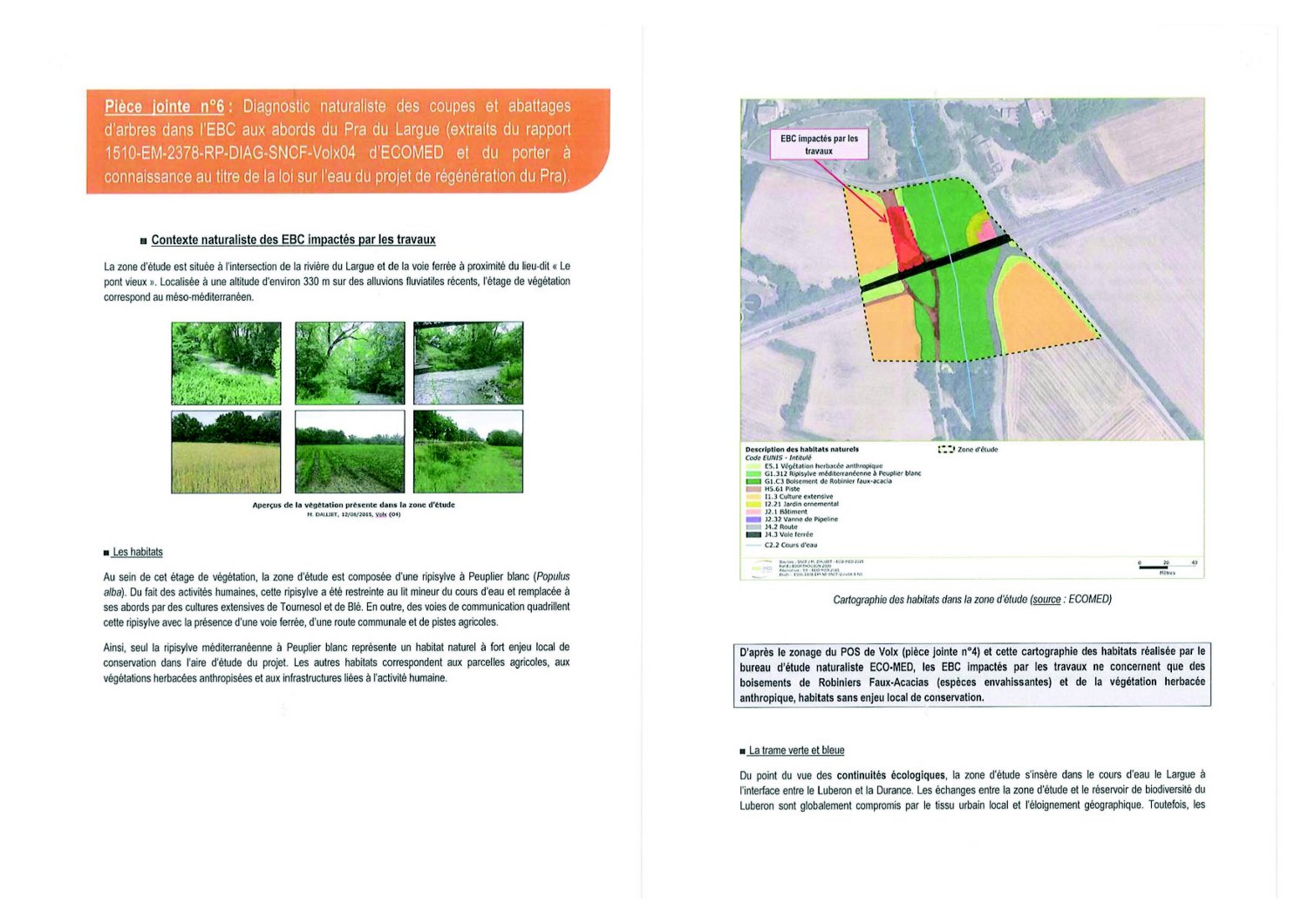

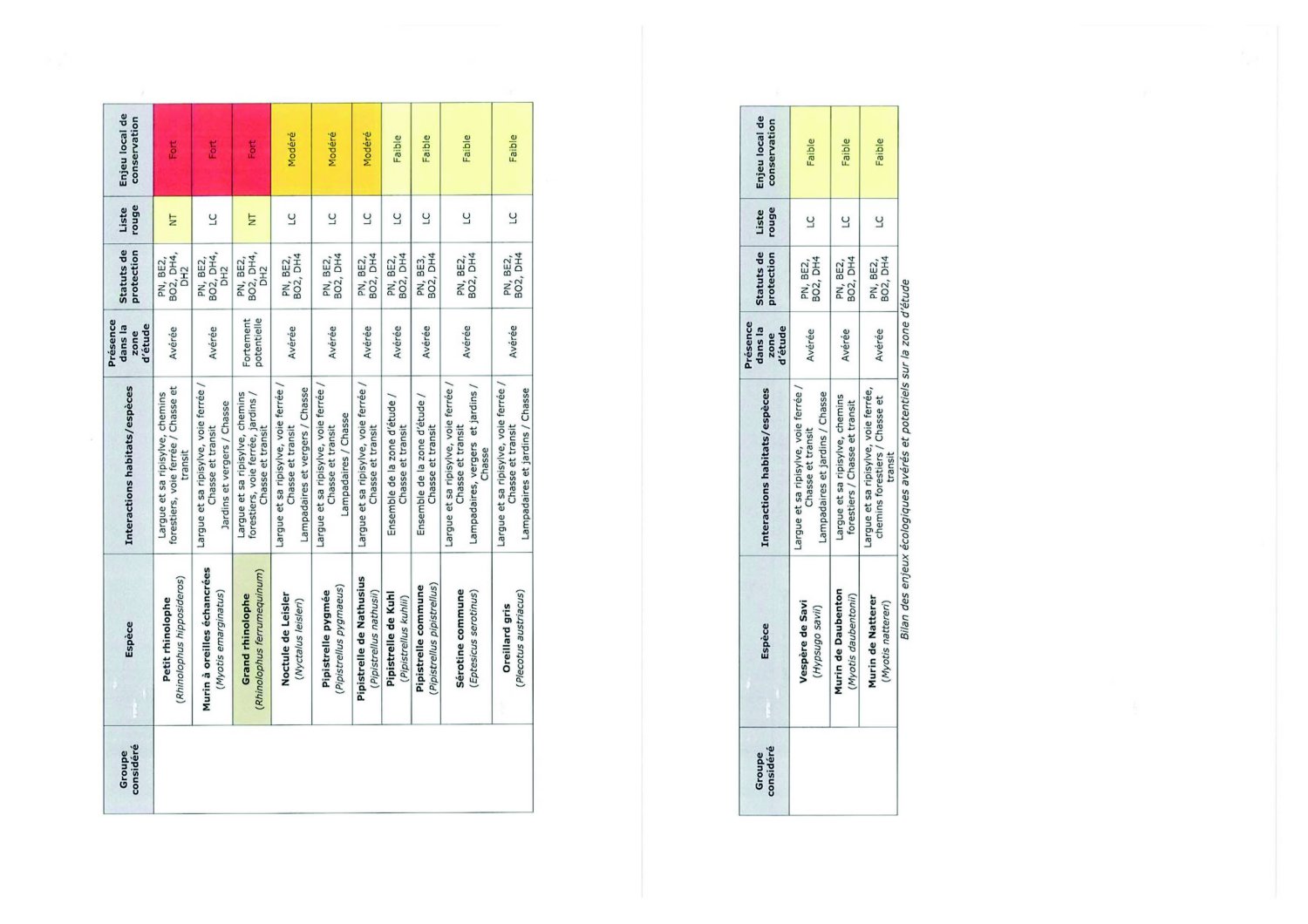

Dossier déposé en mairie (suite) :
geolide
Messages: 80
Messagepar geolide » 20 Déc 2016 16:01
Merci à Mr J.L. Barra pour les photos complémentaires, et surtout pour ce dossier très détaillé.
