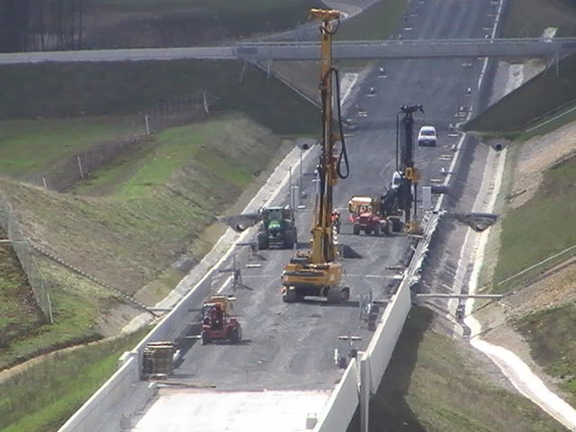

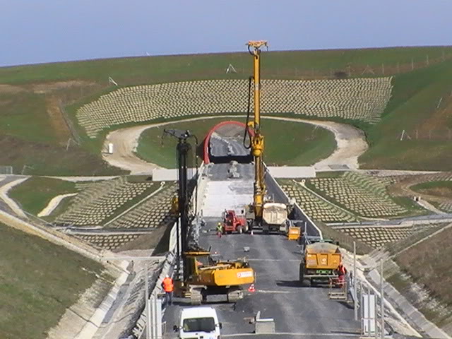

Messagepar ttxdudu90 » 01 Avr 2010 17:18
Enfin je l'ai retrouvé et il était au travail.
Vue depuis la tranché couverte du Bois de la Faye.
Le premier viaduc est celui d'Aibre Trémoins.
Avant le tunnel de Chavanne, on aperçoit le tablier du viaduc du Perduis.
Au fond on aperçoit la tranché couverte d'ou chez pris les photos d'avant
Les forreuses
Le chef m'a autorisé à venir filmer près de la machine et je le remercie donc il y aura des films à venir (temps de les monter) car je suis un peu en retard dans mes films.

voici le premier film sur le forage
Messages: 8953
Re: Pelle pour pose de caténaires
Messagepar ttxdudu90 » 02 Avr 2010 21:26
et voici le reste des films
pour info
il creuse environ 25 trous par jour
un trou est profond au minimum de 1.70 métre et jusqu'à 3 métre de profondeur selon les types de sol
cette vidéo à été film de prét
Partie 1
Partie 2
vue de l'autre forreuse qui travail sur la LGV RR
