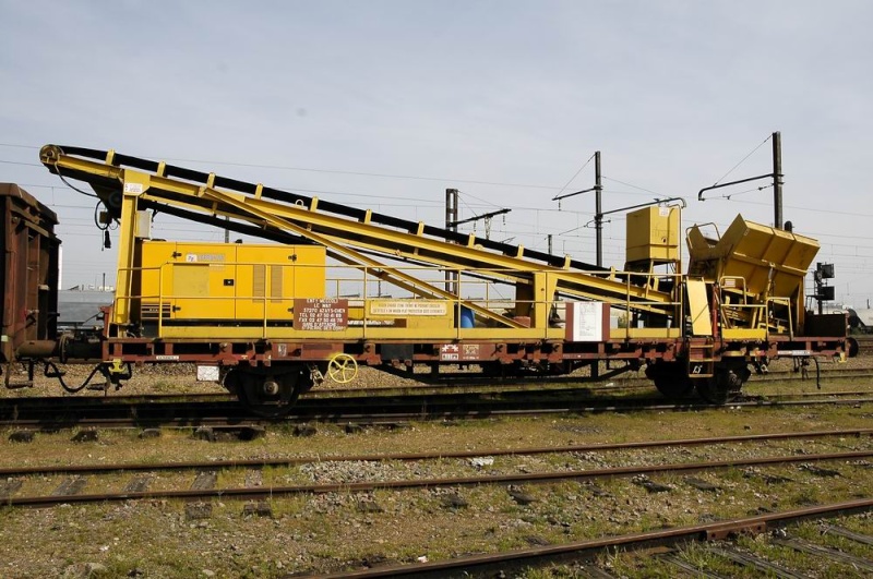

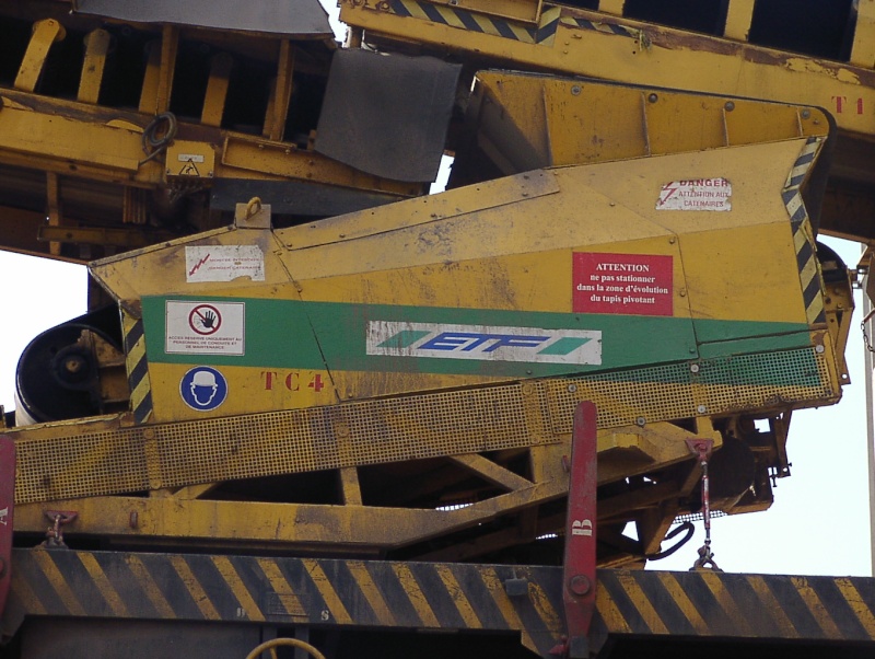

Voici la photo d'un wagon tapis canon (baptisé Navarone) engagé en ce moment sur le RVB de Toulouse. Il est directement attelé à la dégarnisseuse. Donc la trémie ne sert pas. Il semble qu'ici elle soit amovible puisque située au milieu du wagon, et bien arimée.
Comment et où est fixée cette trémie lorsque le wagon est utilisé en tant que tapis canon ?

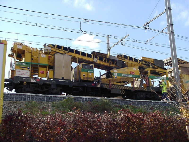

Si j'ai bien compris, celui-ci est aussi un wagon tapis canon (photo Rémy SARRADE avec mes remerciements). Or il est appelé Wagon énergie - Tapis Relais. Encore une subtilité de la SNCF ?

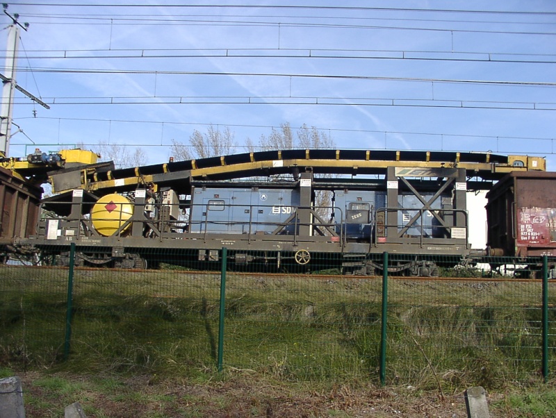

Ici, il s'agit donc d'un wagon énergie lui aussi engagé sur le RVB Toulousain.

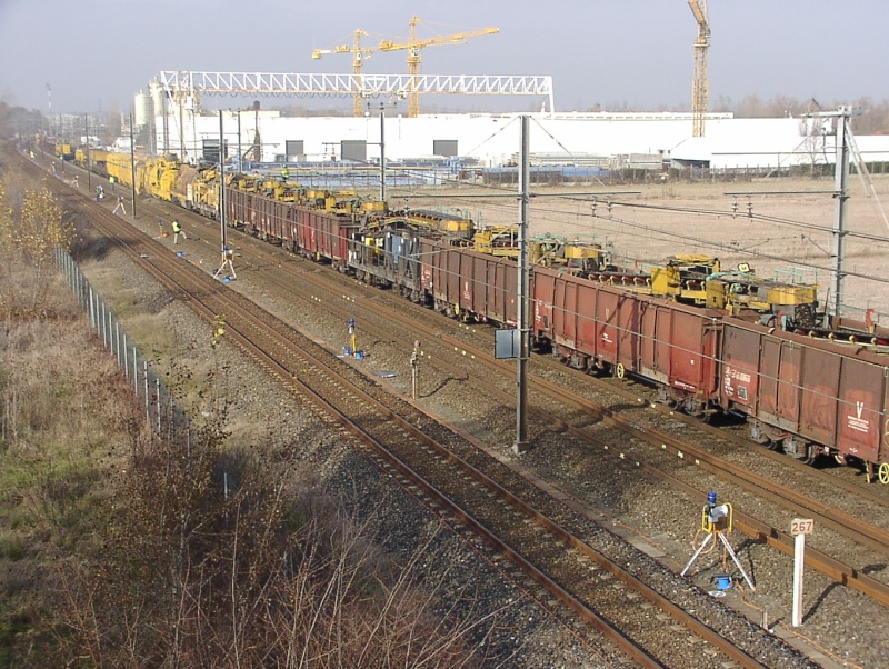

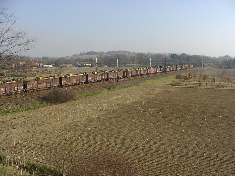

Sur la 1ère photo, on aperçoit le wagon tapis canon juste avant le 1er tombereau, et trois tombereaux plus loin le 1er wagon énergie.
Un 2ème wagon énergie est engagé sur la même rame de 37 tombereaux.
Un employé d'ETF m'a indiqué que l'énergie des tapis posés sur les tombereaux était fournie par le locotracteur Moyse en tête de la dégarnisseuse. A quoi servent alors les wagons tapis canon et énergie ???

Par contre, le wagon de la photo de Rémy Sarrade est effectivement un Wagon énergie - Tapis Relais, d'ailleurs c'est quasiment le même que le notre, et il sert pour le chargement du ballast en bout de rame à l'aide d'un Bull tout en fournissant l'énergie des bandes, d'ou l'appellation.
Sur le RVB toulousain, il s'agit bien d'un wagon énergie car je vois mal comment on peut charger en bout ? mais pour son utilité au milieu d'un tel train, plusieurs possibilités, soit l'énergie fournie par le Moyse ne suffit pas à tout alimenter, soit ils sont là pour une question de sécurité, imaginons que le Moyse ne fournisse plus de jus, les groupes énergie prendraient alors le relai !!
Un train pareil ne doit jamais tomber en panne, c'est ceinture et bretelles ...

Ayant travaillé avec ce genre d'engin, pascal a raison. 37 convoyeurs, c'est beaucoup en alimentation electrique. c'est pour cela que l'on a des tapis relais qui doivent aussi alimenter une partie du convoi et au bout un loco qui alimente aussi les convoyeurs. Pour ce qui est du tapis canon lui son tapis peut tourner vers le talus pour evacuer le ballast. bruno va poser la question: a quoi il sert s'il est devant la degarnisseuse? Son evergure est plus petite que le tapis de la degarnisseuse et il peut s'allonger. entre les poteaux catenaires, il peut se replier plus rapidement.

Merci beaucoup pour les précisions :D Je n'ai plus de question à poser :lol: ... quoique ! Une inconnue demeure pour moi : comment et où est fixée la trémie de "Navarone" lorsque le wagon est utilisé en tant que tapis canon ?
