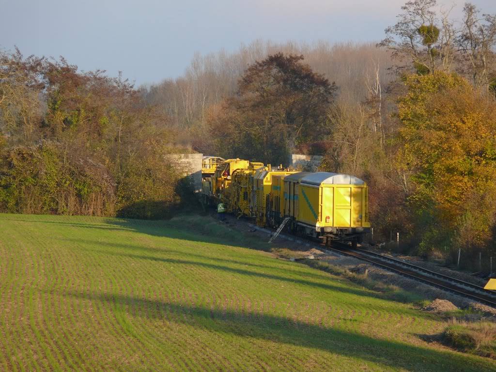

Je viens de passer une bonne partie de la journée autour d'Everly. Premières impressions (ce n'est pas une critique) La machine est en rodage!!
J'ai fait des photos de la machine en position de transport, un peu comme les photos ci-dessus, mais cette fois ci avec du recul. Voyant que cela ne bougeait guère, j'ai été à Verneuil L'Etang . Je vous montre ça plus tard.
Et je suis revenu l'aprés midi. Le chantier tournait, il ne pleuvait pas, bref que du bonheur!! :D :D
Le wagon à parois coulissantes ne transporte rien en tant que tel, c'est un wagon magasin/atelier. Il a quatre portes par face. J'ai toujours cru que ces wagons n'avaient que 4 portes!!! :oops:

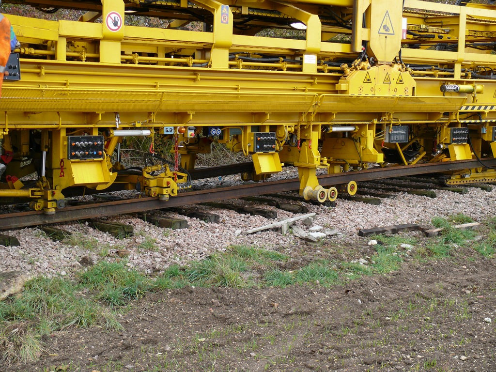

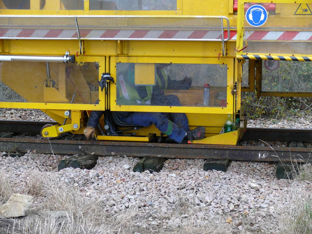

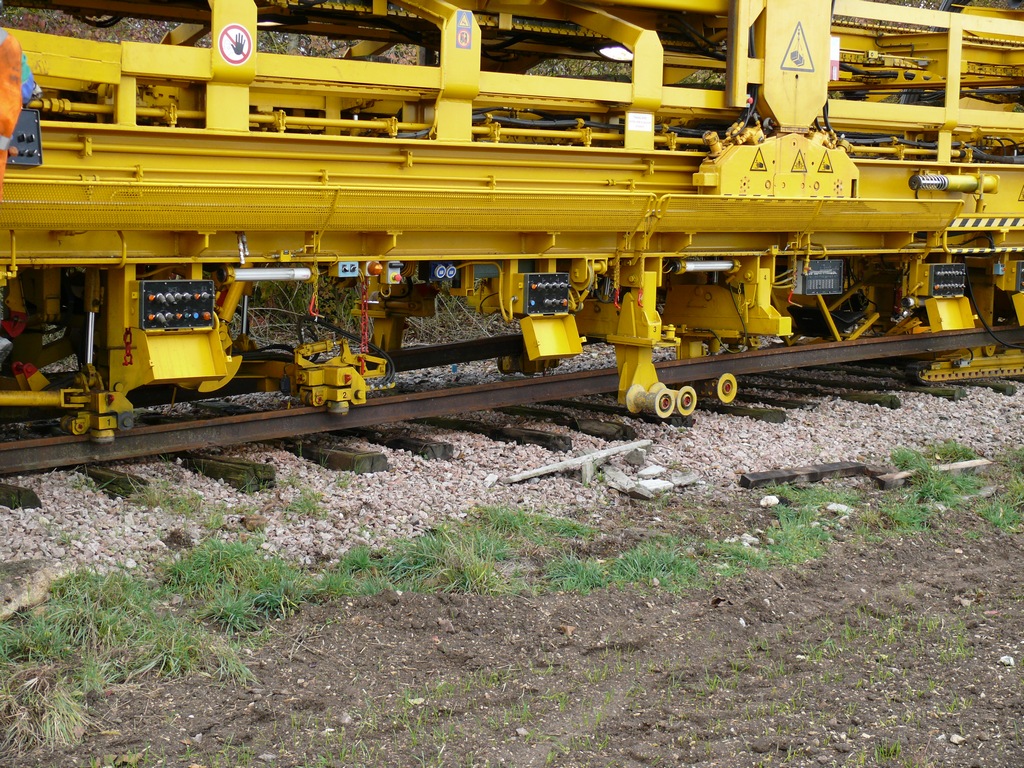

Voici un complément en photos sur cette machine vue maintenant en fonctionnement. Je vous présente les différentes phases des travaux au niveau de la voie.

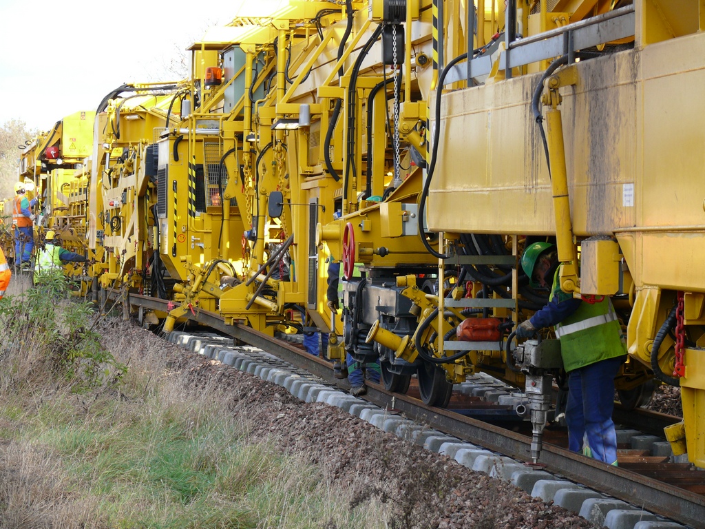

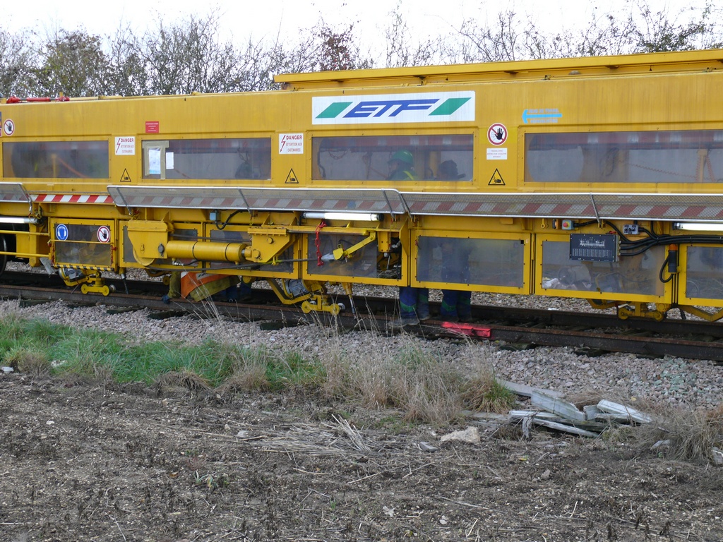

Dans un premier temps, une équipe déboulonnent les tirefonds.....
Ensuite les tirefonds sont ramassés manuellement et mis sur un tapis roulant...
Ils tombent dans une trémie qui,une fois pleine, sera remplacée et manutentionnée par le chariot pour les traverses.

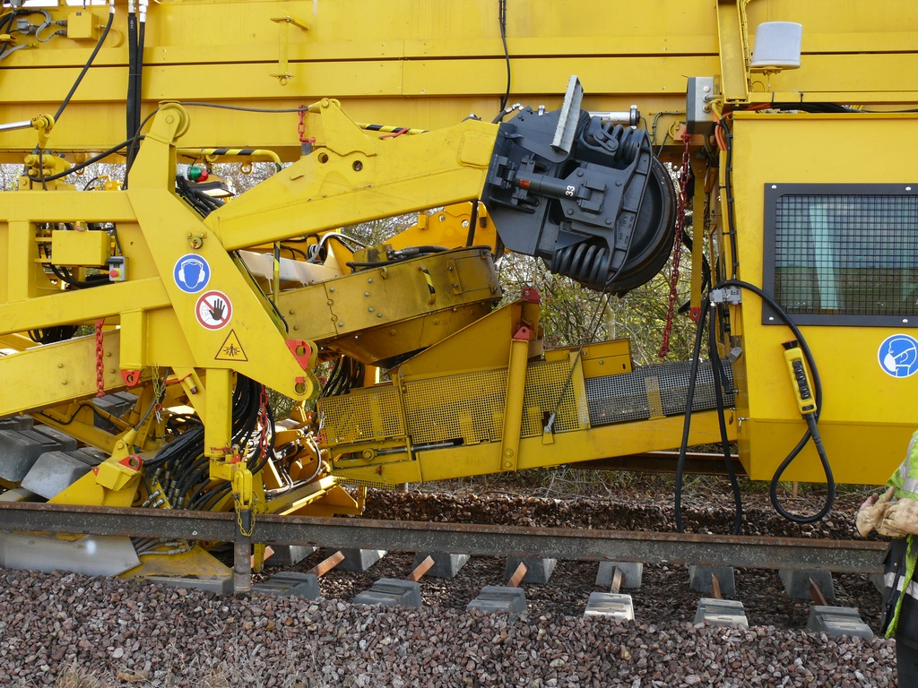

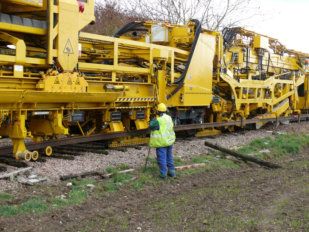

Ensuite le rail est soulevé et écarté de la voie. Dans ce cas présent, le rail est replacé sur les traverses neuves mais il y a la possibilité de le remplacer par un rail neuf, préalablement déposé le long de la voie.

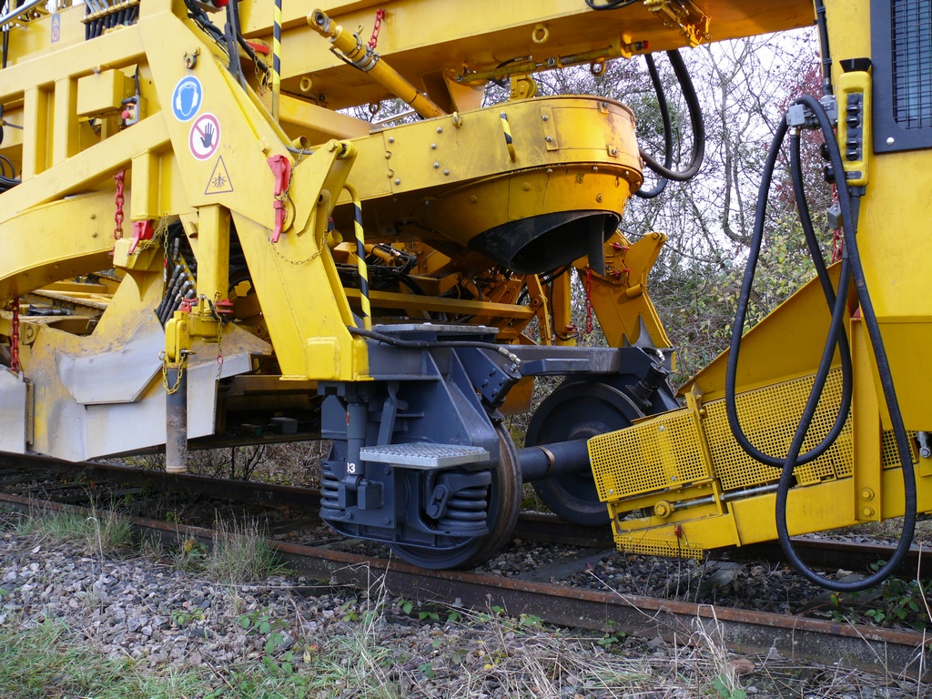

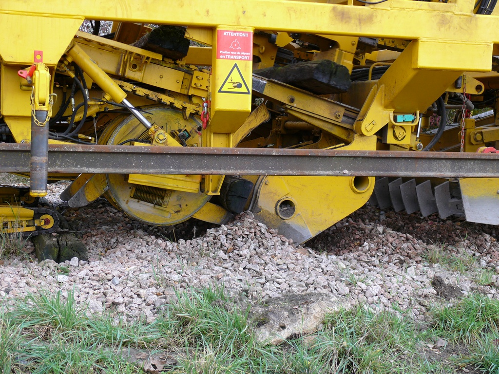

Maintenant qu'il n'y a plus de rails, une partie de la machine est soutenue et se déplace sur 4 mini trains de chenilles (non motorisées)
Les anciennes traverses sont retirées du ballast et sont transportées sur une chaine vers l'avant de la machine.

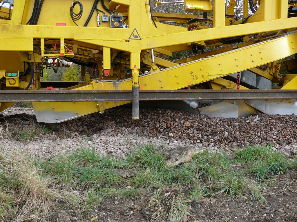

Ensuite une lame vibrante en forme de V écarte l'ancien ballast sur les cotés de la voie. Cette machine est équipée également d'une dégarnisseuse et peut rejeter le ballast sur les traverses neuves ou sur le coté de la voie. Elle n'est pas utilisé au moment de la photo.

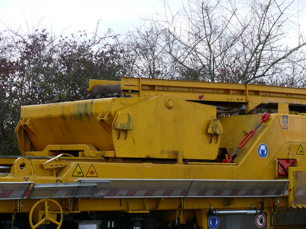

La goulotte de la dégarnisseuse en position transport
Et en position travail

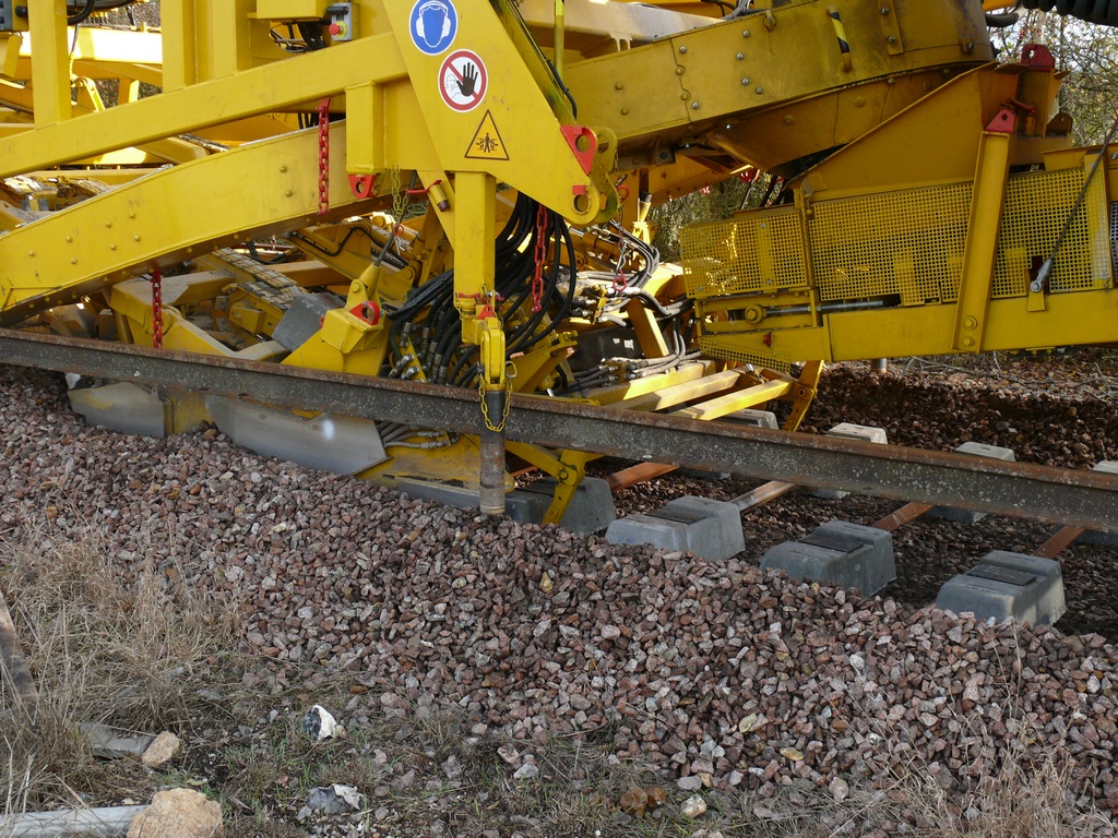

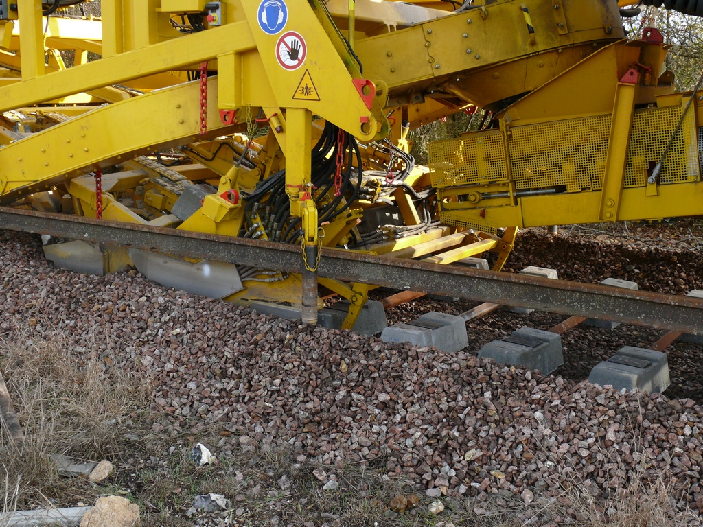

Les traverses neuves sont déposées et espacées automatiquement derrière la lame.

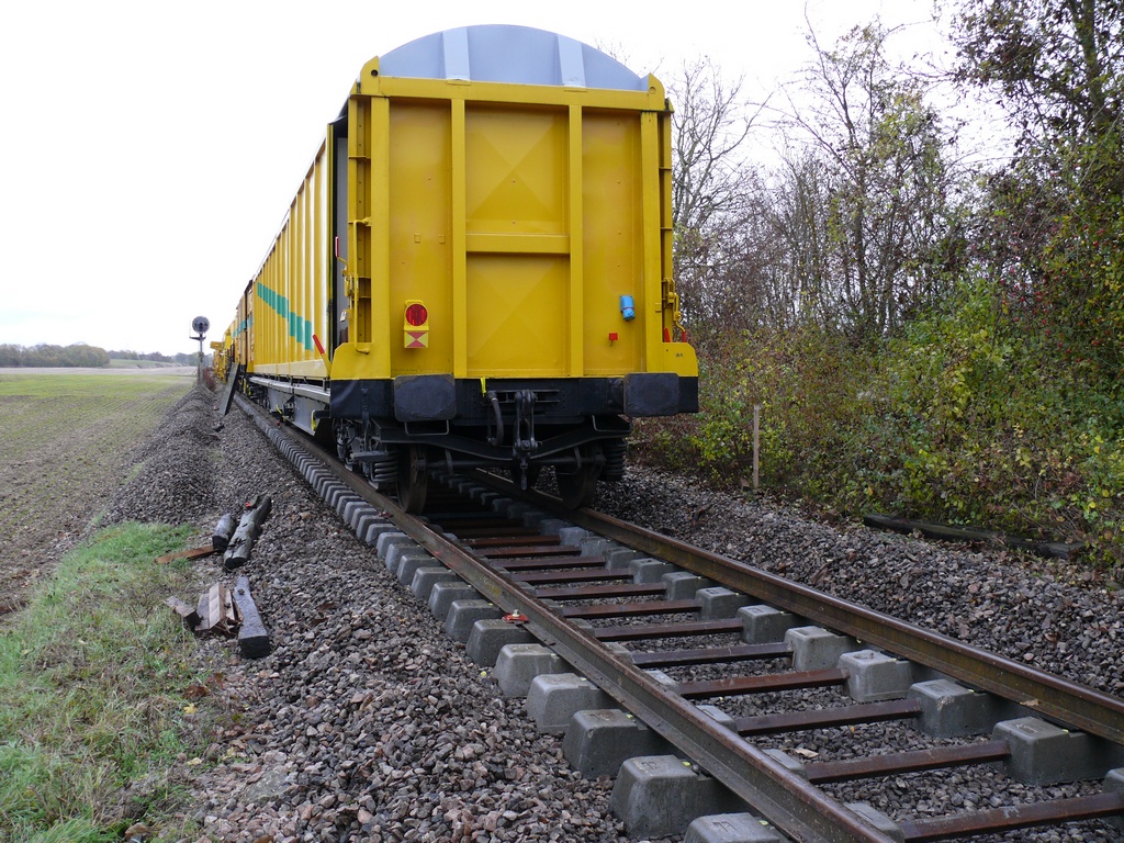

Ensuite les rails sont remis en place sur les traverses et fixer très légèrement: Un tirefond tout les 6 mètres (10 traverses)
Voici l'état de la nouvelle voie après le passage de la P95. Sur la gauche de la photo vous pouvez voir le ballast en tas sur le coté de la voie: c'est suite a l'essai de la dégarnisseuse. Ce grand wagon couvert est aménagé en atelier/ magasin de pièces détachées.

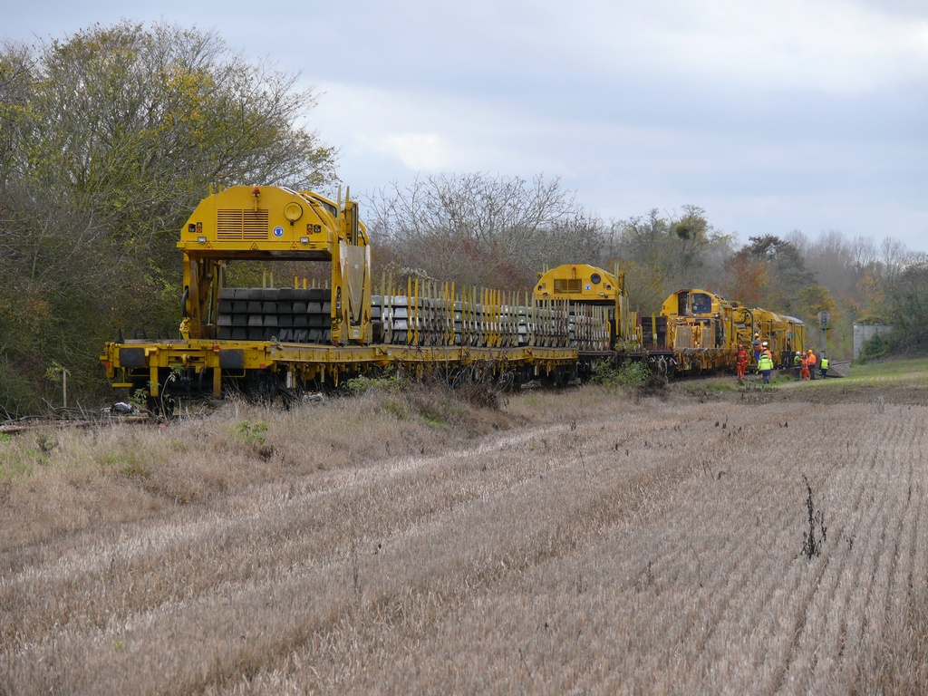

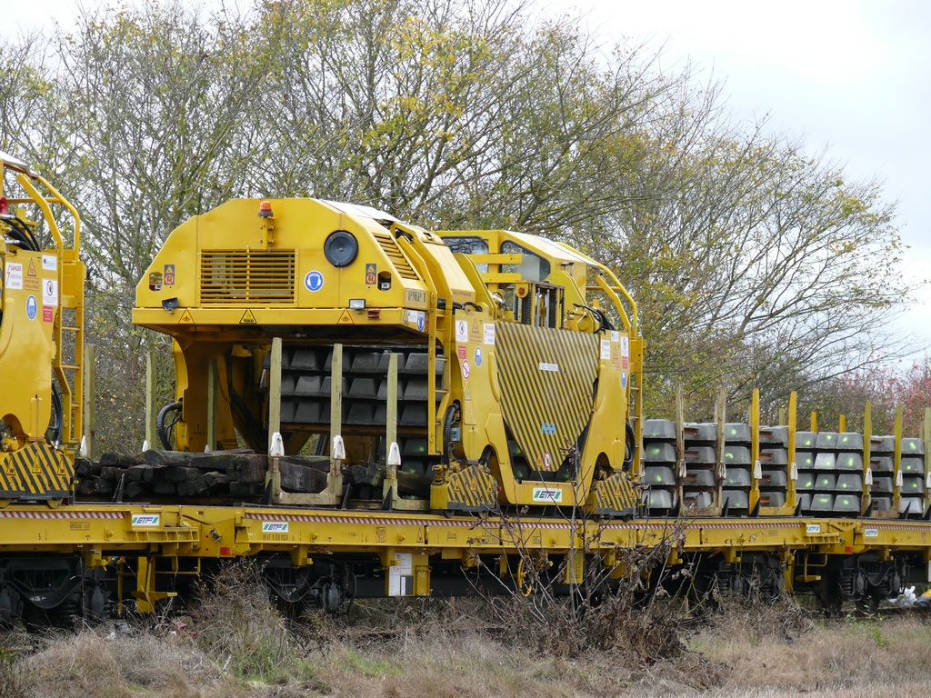

Une vue générale de ce chantier de renouvellement avec les wagons transportant les traverses conditionnées et les traverses anciennes récupérées. Au premier plan se trouve un chariot supplémentaire utilisé quand les trains de traverses sont très longs, ainsi il n'y a d'attente pour la fourniture des traverses.
Vue rapprochée d'un chariot levant un paquet de traverses neuves.

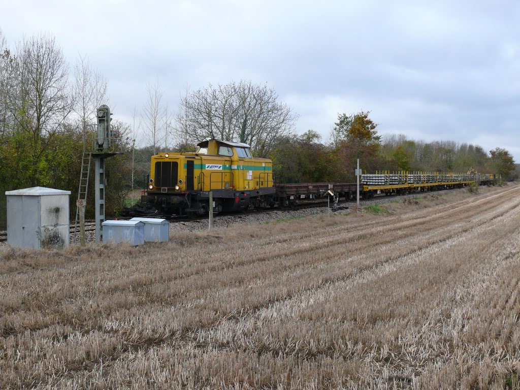

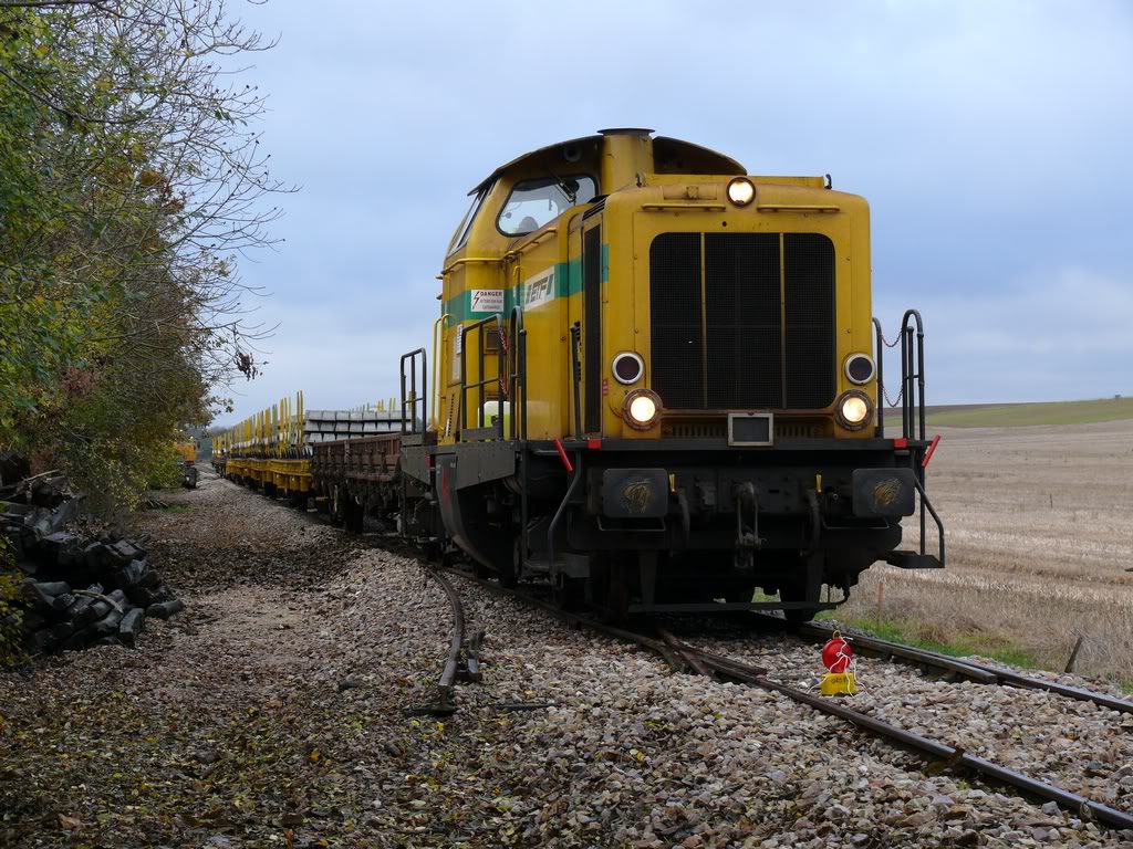

il n'y a pas de locomotive pour tracté le convoie
Re: P95 - 99 87 9 311 503-6 - ETF - "Addax"
Messagepar Patrick77 » 06 Nov 2009 17:15
Il y a un V212 . Le matin, la machine faisait la ramasse des traverses neuves qui avaient été déposées le long de la voie. En effet , l'intervention de la P95 n'était pas prévue.
La locomotive n'est utilisée que pour faire les déplacement de la P 95 en position transport. En position chantier elle est autonome (5 km/h max.)
