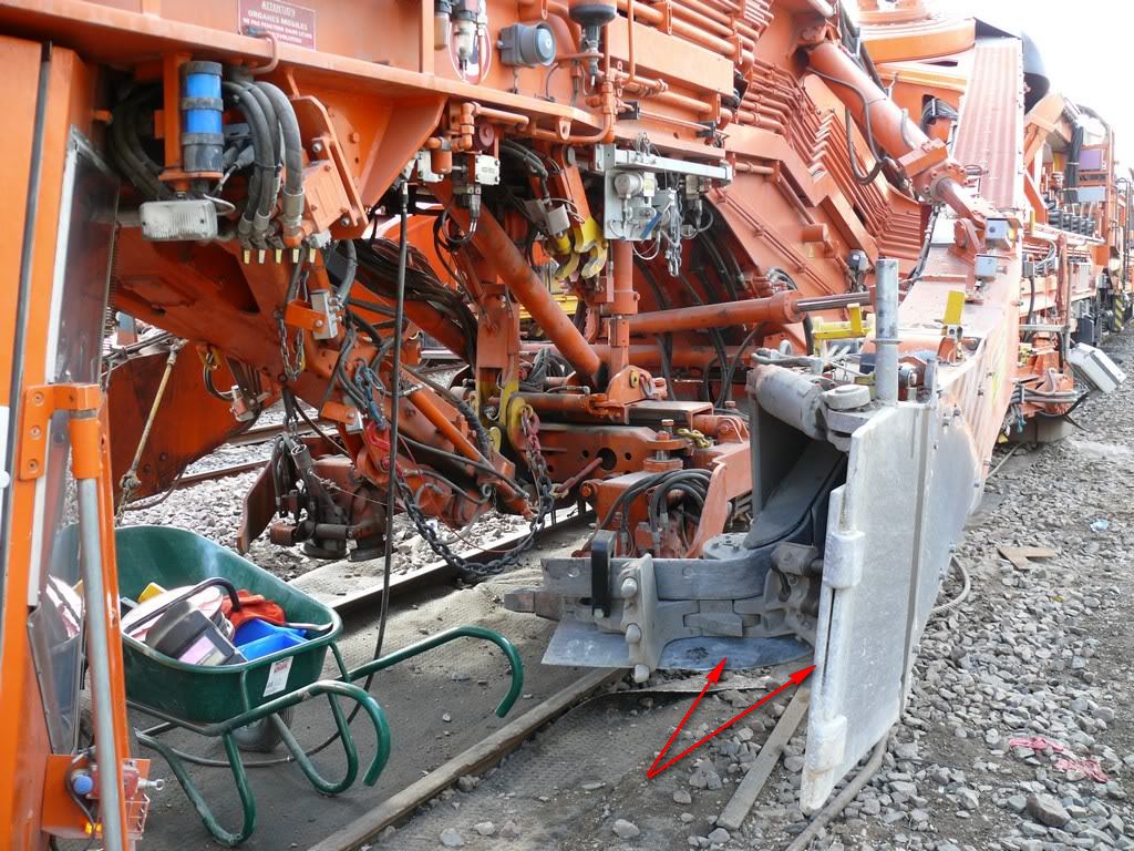

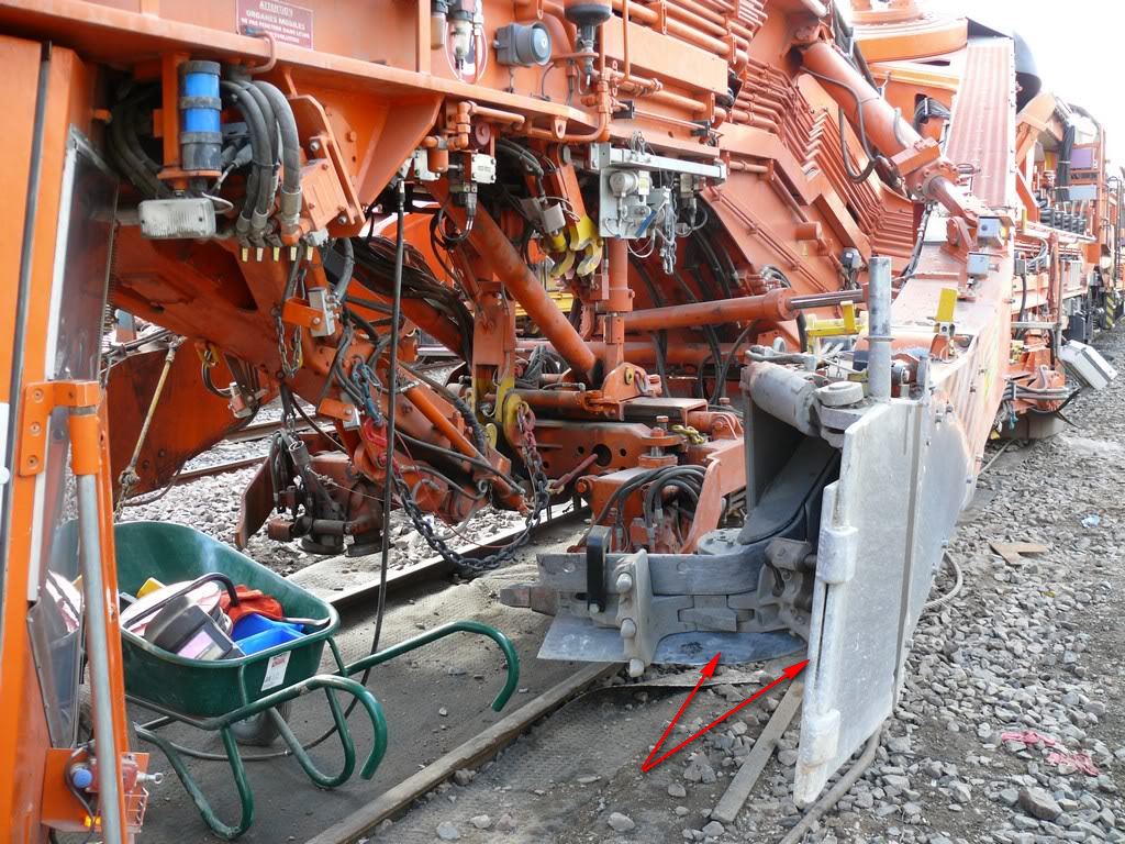

Je reviens un peu sur cette machine. Pour avoir discuter longuement avec une personne qui en assure l'entretien, cette machine a le droit a 2 heures de soudure de rechargement après chaque intervention au niveau des flèches sur la photo...
Et ce problème d'usure rapide est nouveau pour les dégarnisseuses de LGV car elles avalent une grande épaisseur de ballast qui finalement n'est pas très usé, de calibre plus important que les ballasts des lignes classiques et des cailloux qui ont des angles usant.
Autre chose, le choix des grilles des cribles a été très compliqué car comme ce ballast est régulier , qu'il est " jeune" (peu usé) soit tout le ballast va dans les VAD ou bien il n'y a pas de déchet. Apparemment c'est le débit des cribles qui jouent sur la vitesse d'avancement.
Une nuit d'intervention de l'équipe reviendrait a 160 000 euros .

le rechargement des soudures se fait tout les combien de temps ? elle est recente et l'usure étant rapide, cela demande un entretien renforcé.

"après chaque intervention" le monsieur il a dit :D
Je voyais pas l'usure aussi importante, ça reste un vrai problème pour une machine neuve, je dirais que le constructeur devrait se pencher sur la qualité du métal à cet endroit ...

l'intervention sur les flèches ne se fait pas tous les jours :P d'où ma question sur la periodicité d'entretien.

Y'a des pièces plus solide que d'autre, sur certiaine machine, c'est des pièces qu'il faut changé à chaque fois!
Le prix d'une telle machine dois tourné entre 30-40 millions d'euros seulont les options
160'000 euros la nuit, c'est peu quand tu prend en compte la machine, carburant, personnel de nuit....
