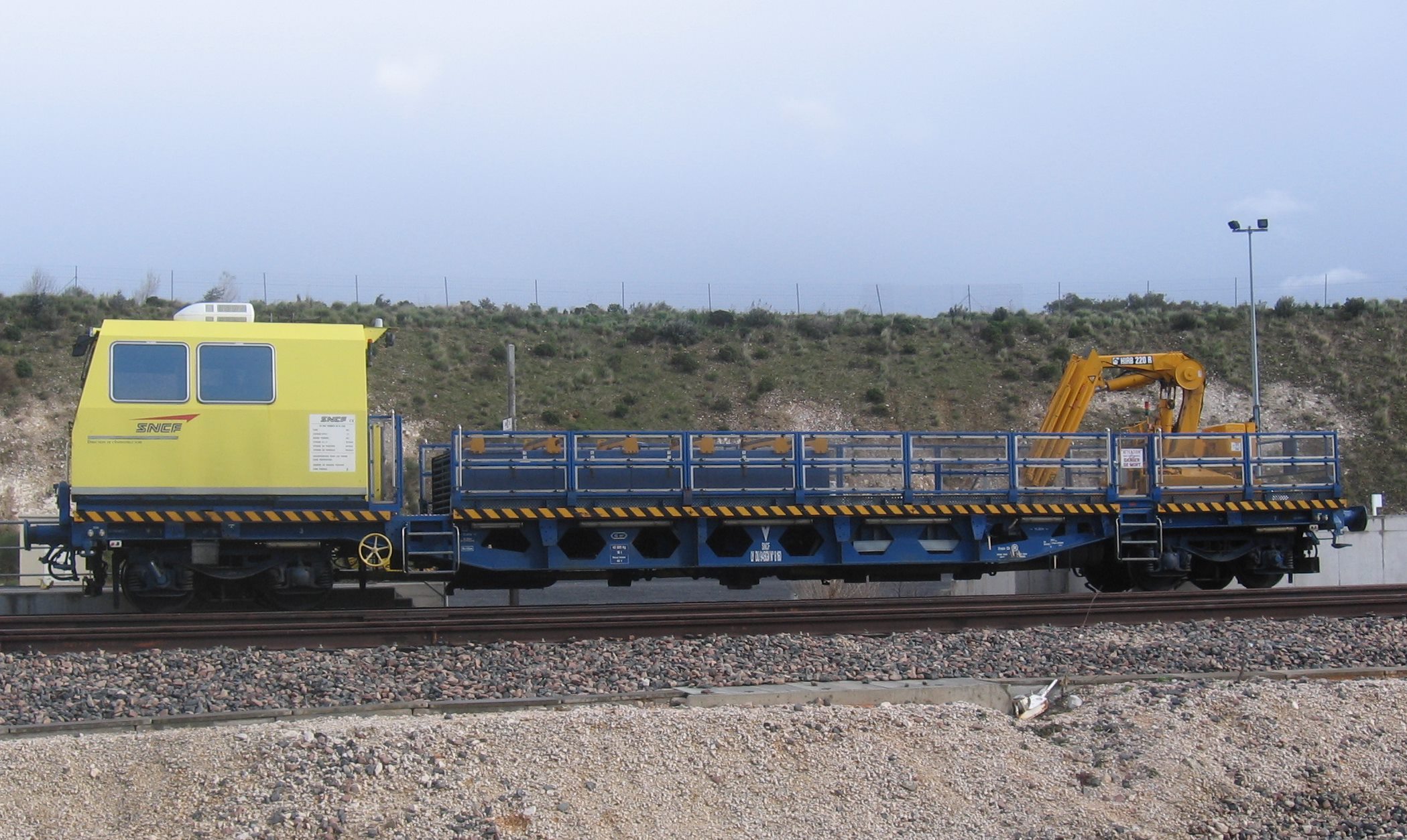

Draisine sur LN5. TVM430 et grue Hiab 220 B. Pour l'anecdote on remarque sur les côtés de la draisine une goulotte longitudinale à rail peinte en zébra jaune/noir. Le projeteur qui a conçu ce dispositif n'avait pas dû fréquenter beaucoup de chantiers parce qu'à cause du flambage, y compris lorsqu'on utilise un palonnier ad hoc, aucun rail n'a jamais pu y rentrer !
Photo prise en mars 2008.

Qu'appelles-tu "flambage" ?

Lorsque tu manutentionnes avec une grue un rail de plusieurs mètres pris en son milieu et quand tu le lèves, c'est un spaghetti il se courbe vers le bas. Il "flambe".
La solution est de le manipuler avec un palonnier avec plusieurs points de préhension, mais même comme cela il ne reste pas rigoureusement droit.

OK, merci, je comprends mieux :D
