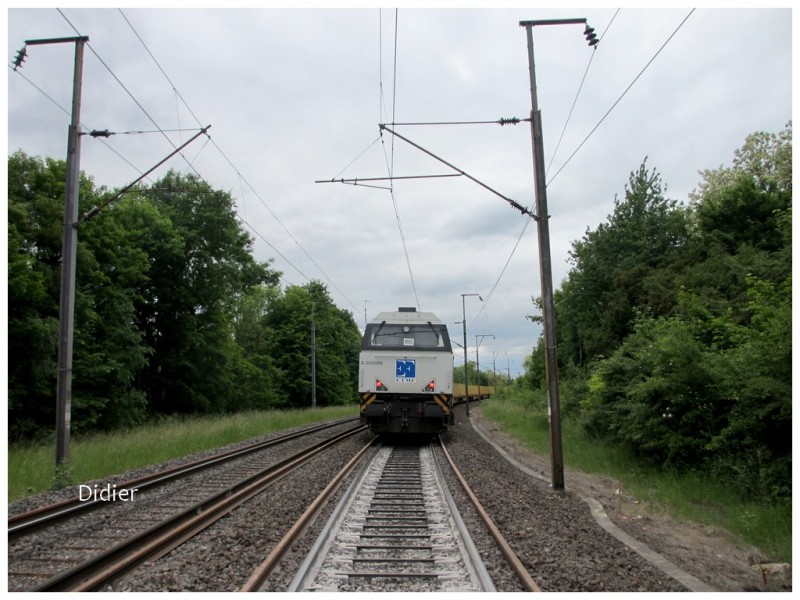

Messagepar Didier » 26 Juil 2014 09:28
RVB.fr a écrit:... Pourquoi continue-t-on de poser des traverses bi-blocs neuves en France alors que les désavantages de ces dernières sont assez apparentes (stabilité interne, stabilité de pose, dépose de certaines vieilles traverses plutôt compliquée...
Pour la dépose, il faut même les renforcer par une cornière collée, le temps de faire passer la coupe.
Comme ici, sur le RVB Thionville - Creutzwald l'année dernière ...
