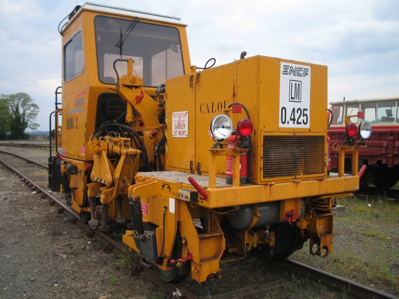

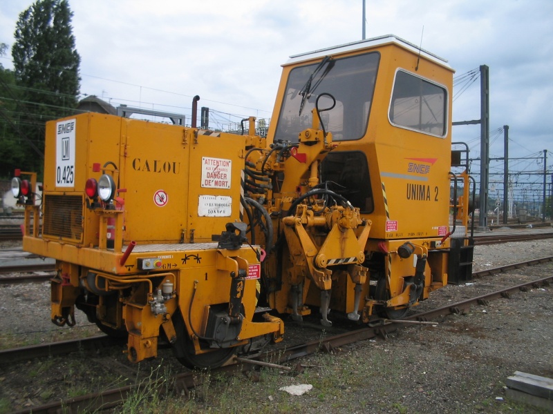

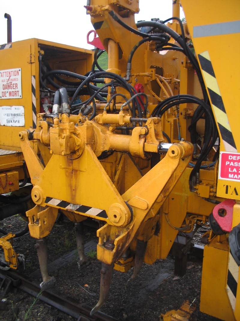

Messagepar DU 94 LGV » 26 Oct 2007 21:37
Bonsoir Chris,
Unima 1 je ne sais pas si j'ai ça; dans l'immédiat, j'ai pu trouver:
"CALOU"
Bourreuse de 4e niveau de la région SNCF de Limoges:
Cordialement. Alban
