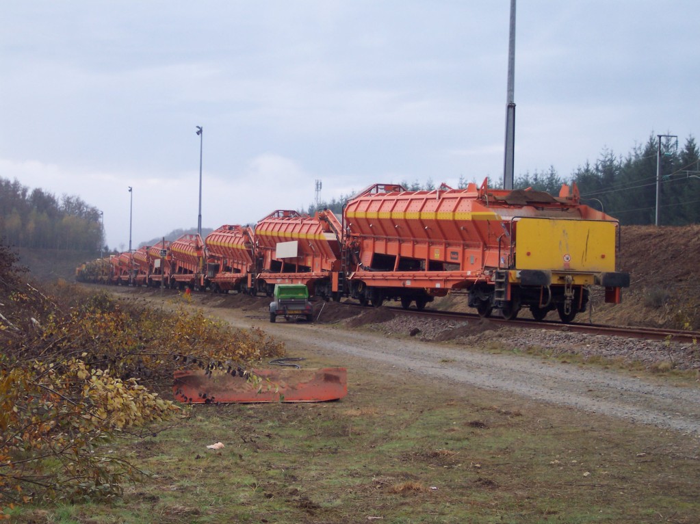

alainpyro a écrit:tu peux combiner les vad
actuellement sur la LGV tu as des 85 et 140 mélangé, de ETF, Colas rails.....
voilà de quoi il parle
2 VAD 140 Colas Rail, 1 VAD 85 Colas Rail et 2 VAD 85 ETF

Messagepar jossebe2000 » 12 Jan 2012 13:36
merci pour la photo ;)
