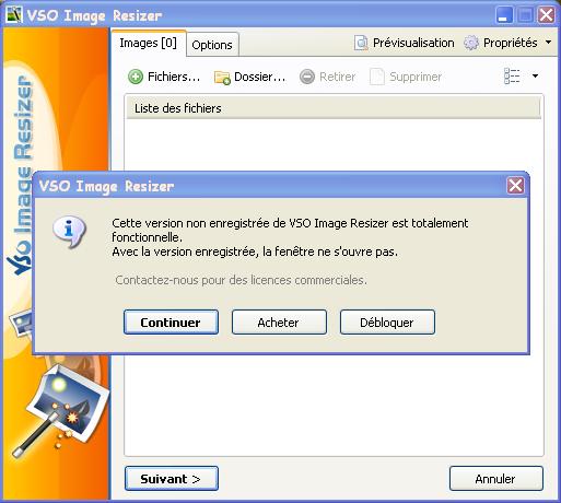

1 - A l'ouverture de l'application, l'écran suivant s'affiche :
Le logiciel étant gratuit, la petite fenêtre qui s'affiche en premier plan apparaît systématiquement. C'est le prix à payer pour la gratuité :mrgreen: Pour accéder à l'application à proprement parler, cliquez sur le bouton Continuer.

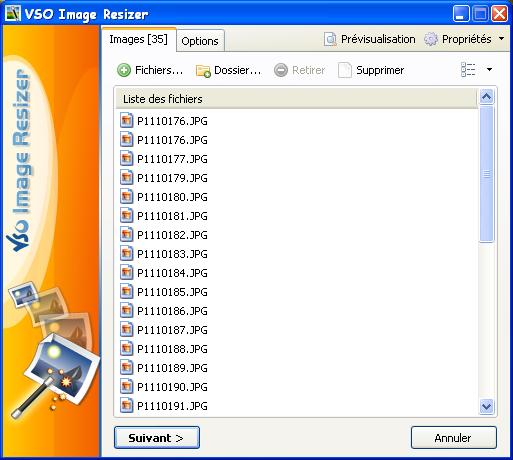

2 - Ajoutez le(les) fichier(s) à modifier. Pour cela, cliquez sur Fichiers... ou Dossier... selon votre choix : soit modifier un ou plusieurs fichiers individuels, soit modifier tous les fichiers contenus dans un dossier.
Sélectionnez ensuite le(les) fichier(s) ou le dossier à modifier et validez. La liste des fichiers à modifier s'affiche dans la fenêtre.

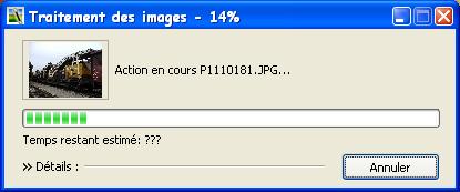

4 - La modifications des fichiers s'effectue.
5 - Cliquez sur Fermer lorsque l'opération est terminée.
Dans ce compte rendu, vous pouvez constater que j'ai modifié 35 images en seulement 42 secondes.
