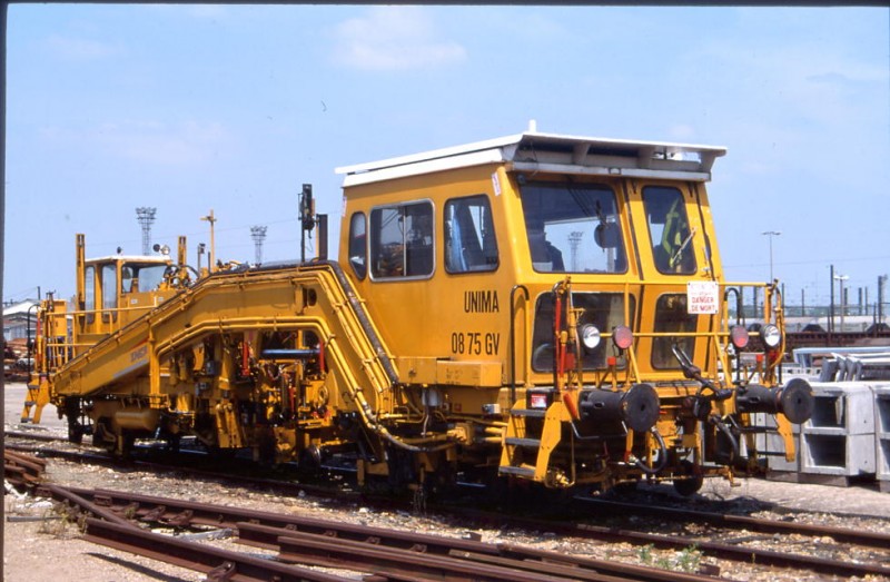

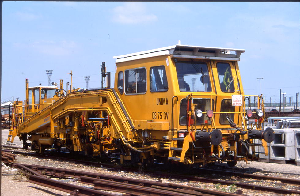

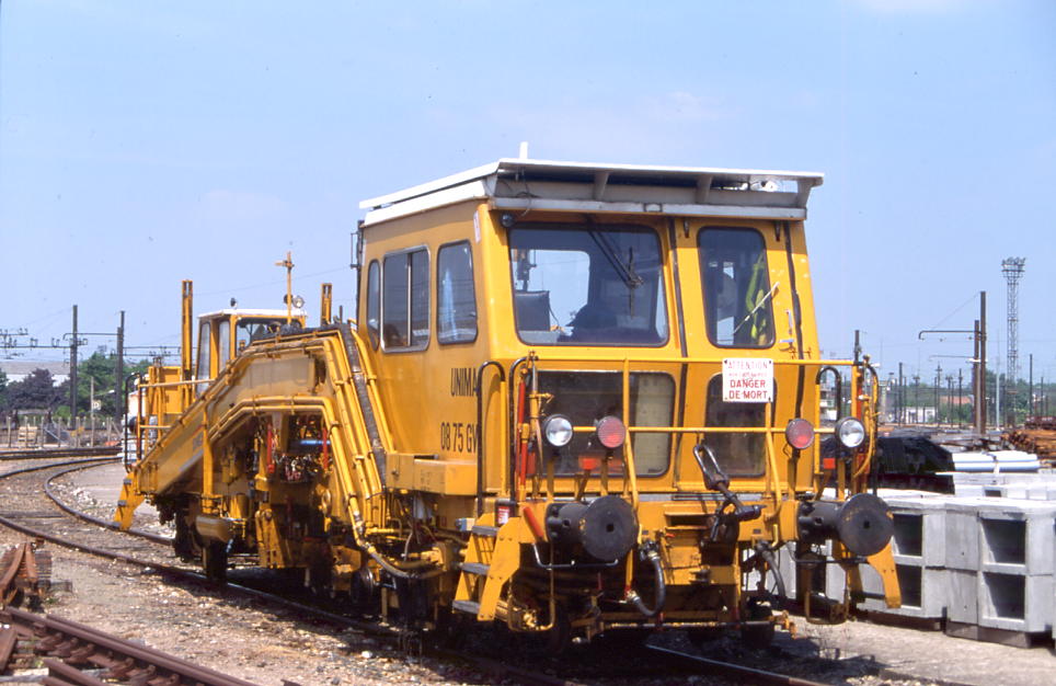

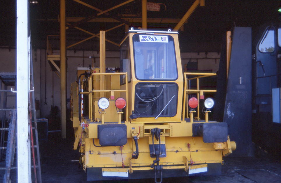

Messagepar CC72005 » 23 Juin 2007 06:47
Merci beaucoup pour toutes ces photos.
Voici ma contribution.
Voilà.

Messagepar CC72005 » 23 Juin 2007 08:45
A l'époque je ne prenais pas les numéros. Désolé :oops: :oops:
Il y a bien 2 machines différentes, les 2 premières photos sont prises à Fleury les Aubrais en mai 2001 et la dernière est prise au dépot d'Avignon en août 1991 (dix ans entre eux :!: :!: )
