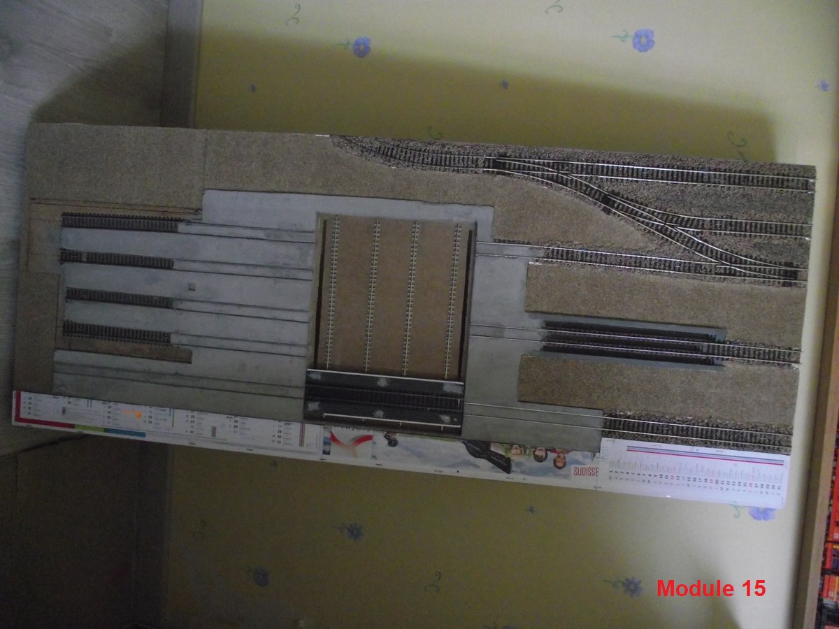

vue du module avec le pont transbordeur et les premiers rails
le système du pont transbordeur avec des éléments d'un vieux scanner

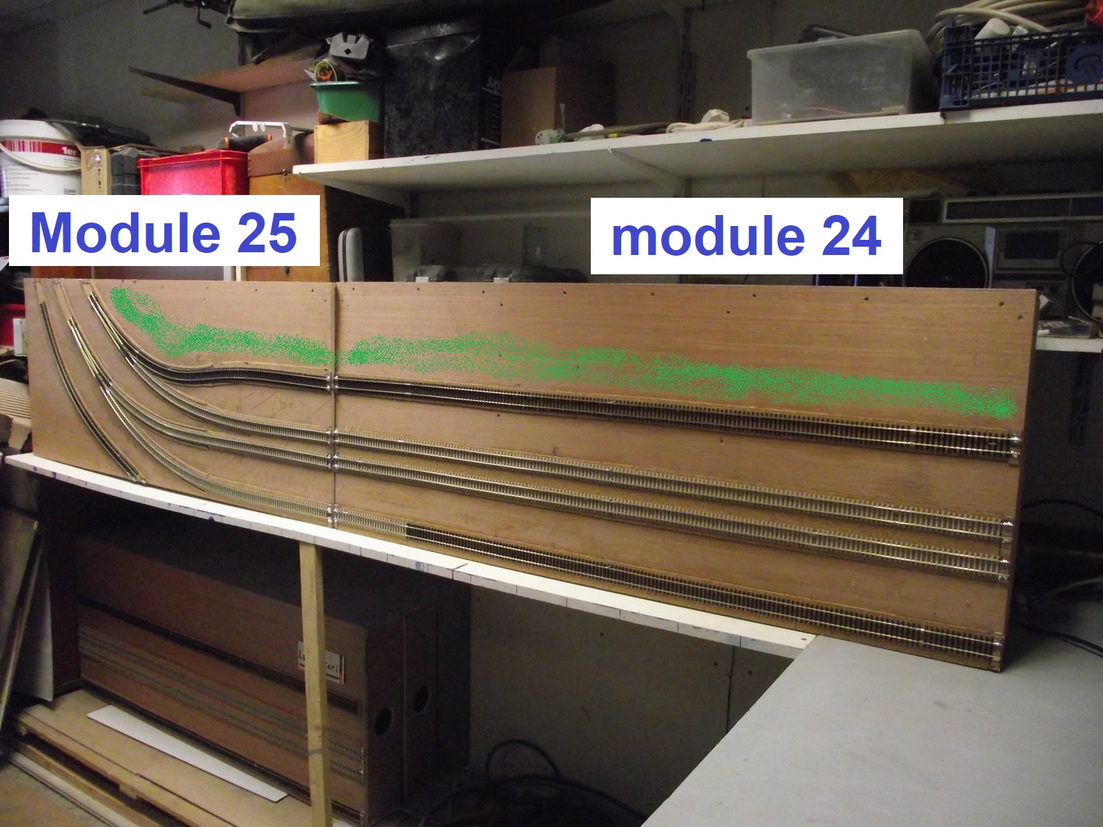

voici pour les 5 modules "voies de garage"

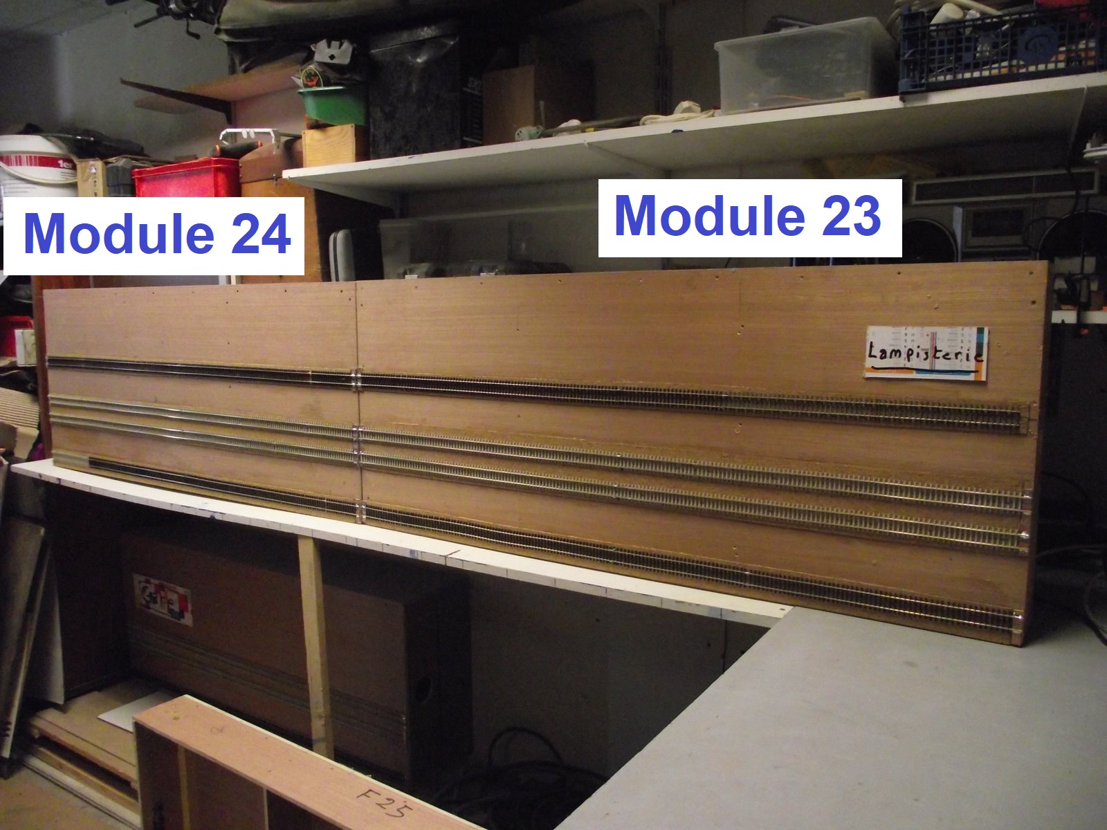

et voici les modules "gare"
la suite la semaine prochaine Daccord07 Daccord07

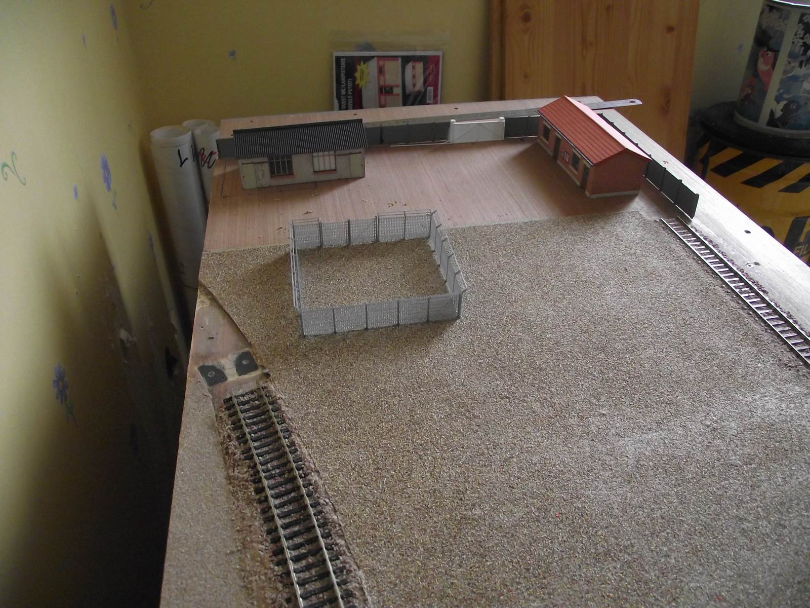

j'ai commencé le décor et voici quelques photos:
module 15 le pont transbordeur
module 14 avec la halle
module 12
module 11
