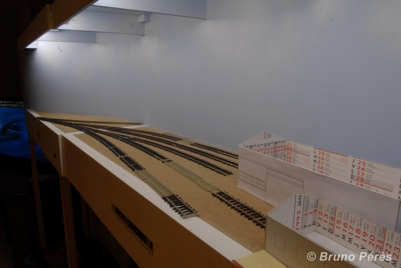

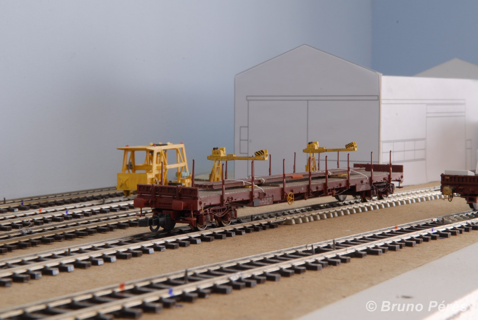

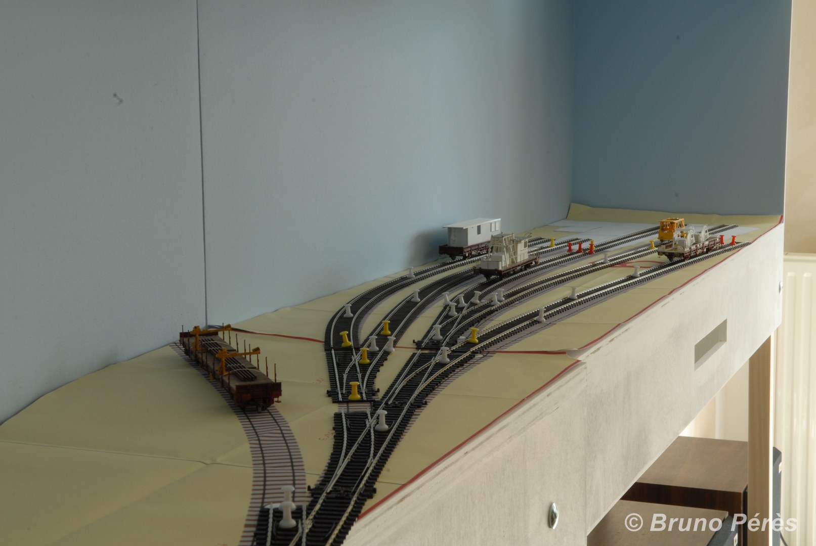

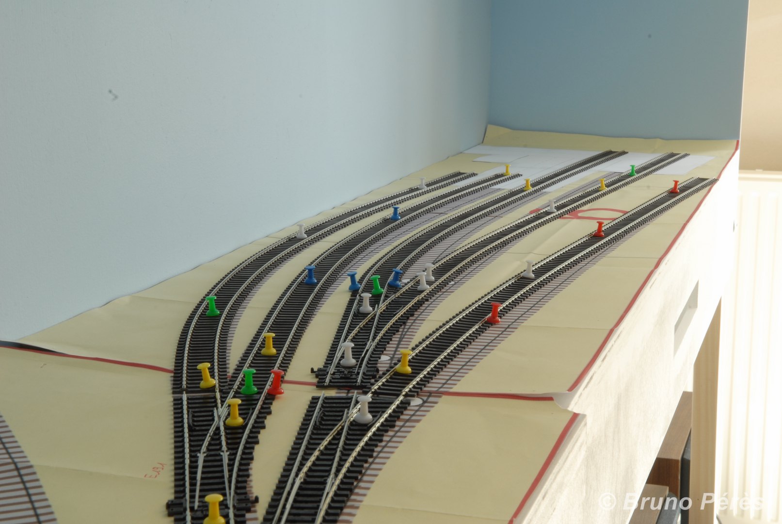

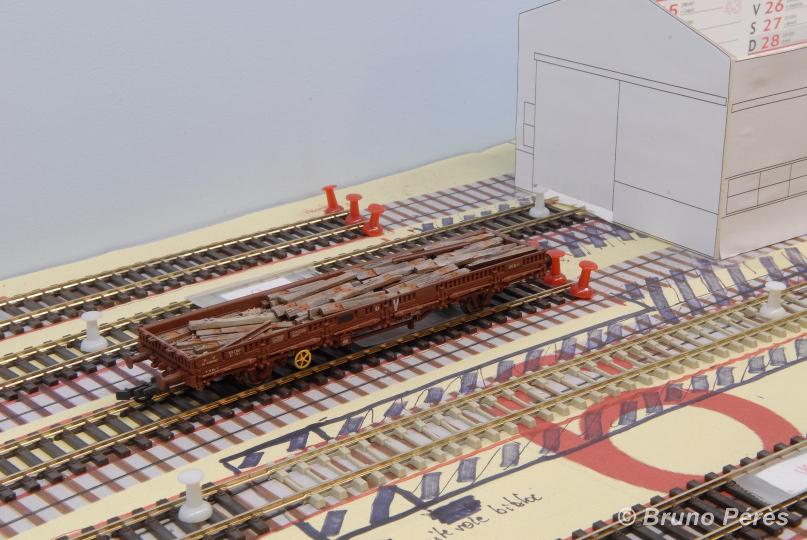

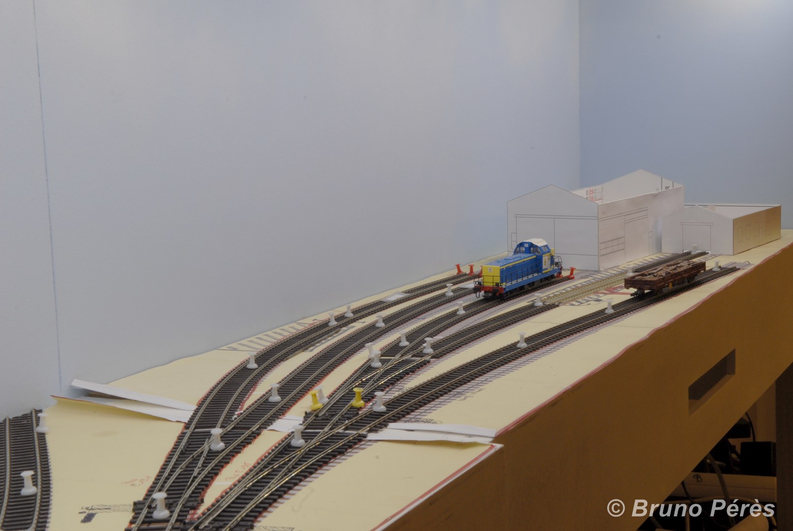

Bonjour à tous,
Ça y est, enfin, j'attaque vraiment le travail de la pose des voies puis le décor :supercontent: C'est long de réaliser une menuiserie propre quand on est absent de chez soi une semaine sur deux et que le temps libre est compté le reste du temps :grrrr:
Le plan de voies a été ajusté in situ pour permettre d'intégrer les bâtiments strictement à l'échelle HO :supercontent: Sur les photos, les épingles rouges indiquent l'emplacement des heurtoirs.
L'aiguillage qui dépasse au début du faisceau sera découpée afin de figurer à la fois sur le module 5 et sur le module 3. Elle devrait être non fonctionnelle ... mais je n'ai pas dit mon dernier mot à ce sujet !
Voilà, maintenant, y'a plus qu'à tracer tout ça sur les plans en place, couper les voies comme il faut, espacer les traverses, travailler ces dernières ainsi que les aiguilles, et effectuer le pré-câblage des voies. Après, c'est ballastage !

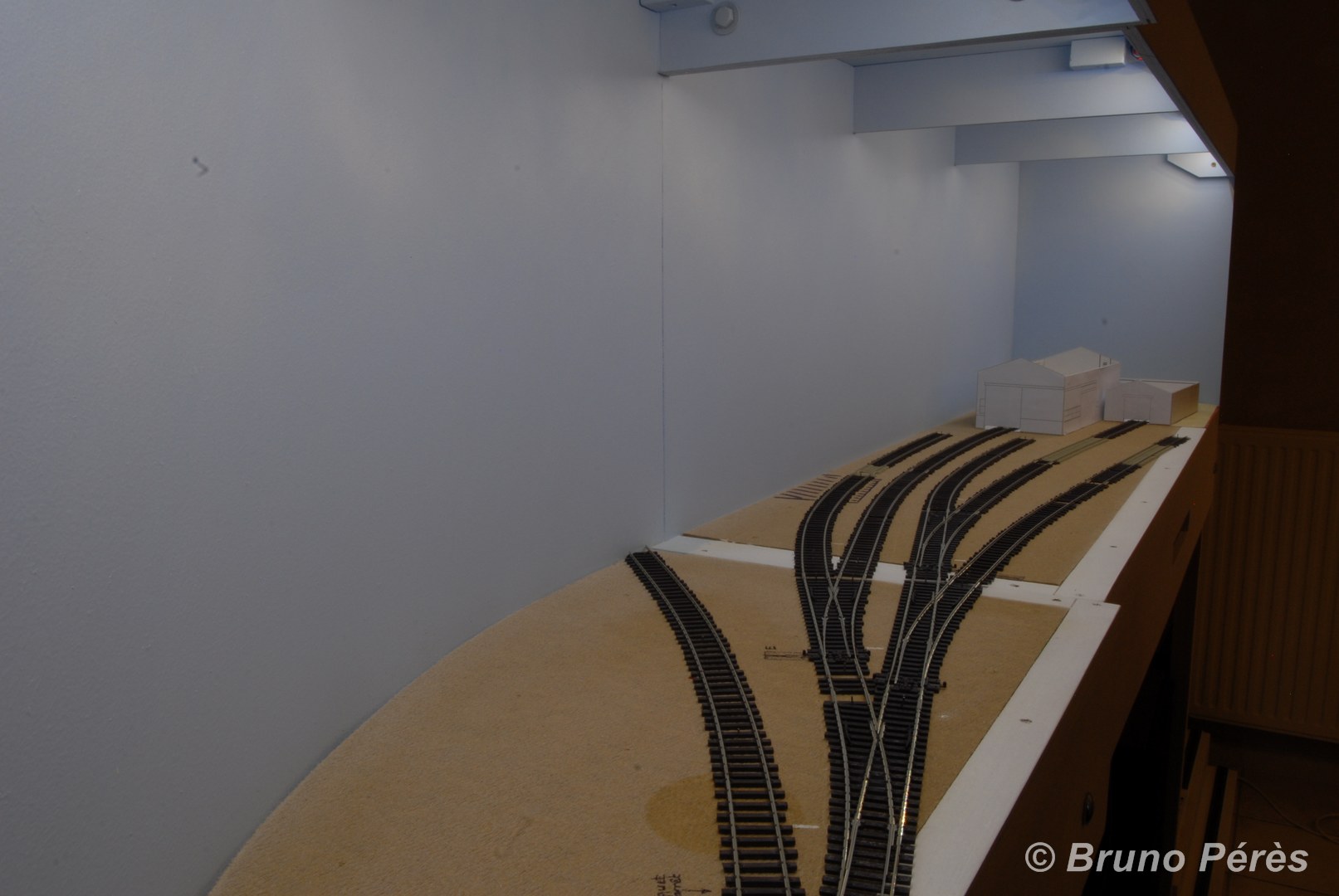

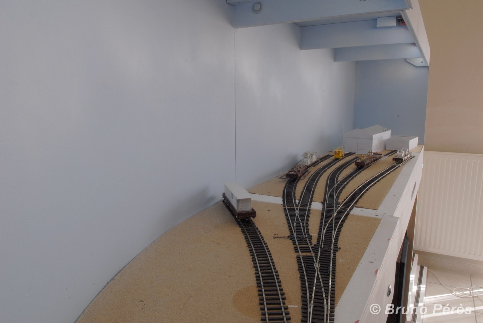

Pas trop le temps de discuter, la 1ère échéance approche dangereusement (15 et 16 novembre), et je suis très en retard sur le programme :evil: Il n'a jamais été question de présenter les 2 modules dans leur état définitif, mais ils devaient être un minimum présentables ... Ils le seront, même si les photos qui vont suivre peuvent laisser penser le contraire :siffle:

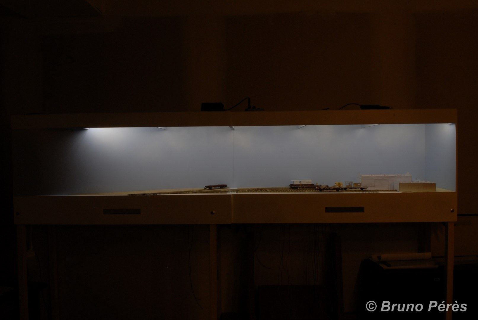

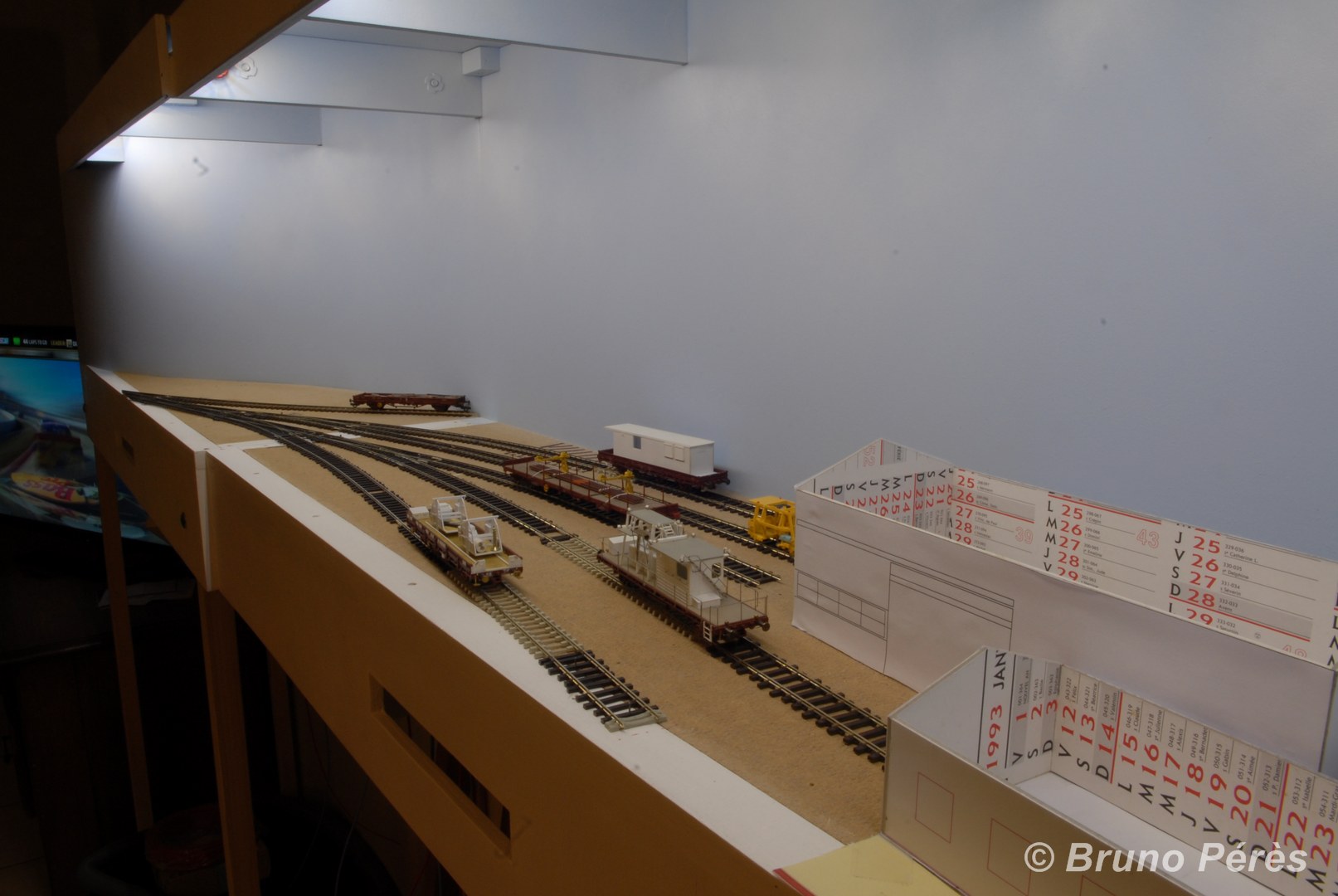

Vu d'ensemble avec une maquette des futurs bâtiments, histoire d'avoir confirmation que l'encombrement est correct

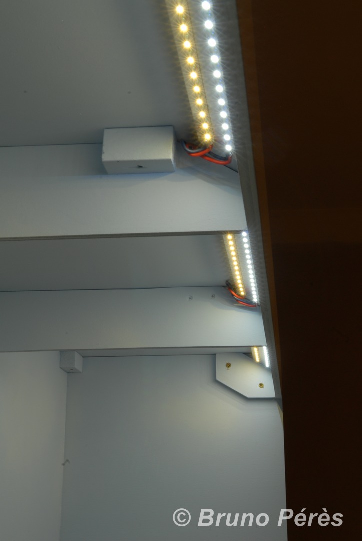

L'éclairage en rubans de LED a été posé. Il devra être repris sur certains points, mais j'attendrai l'expo de Rabastens pour effectuer les modifications ensuite

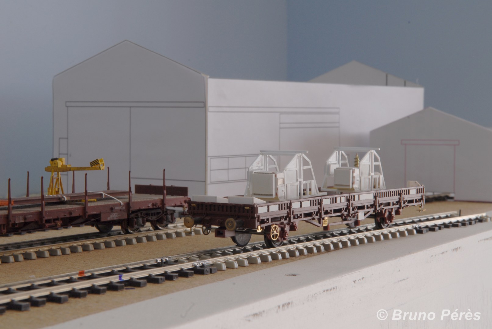

Messagepar Bruno PERES » 04 Nov 2014 21:45
La voie est posée, un peu de matériel a été mis sur les voies pour le plaisir :D
