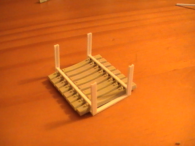

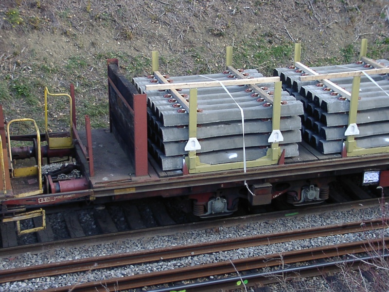

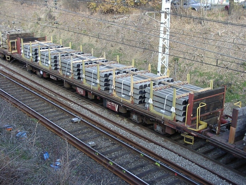

aujourd'hui je me suis mis a créer une palette pour le transport de traverses conditionné elle est composé de 50 pièces dont 32 traverses

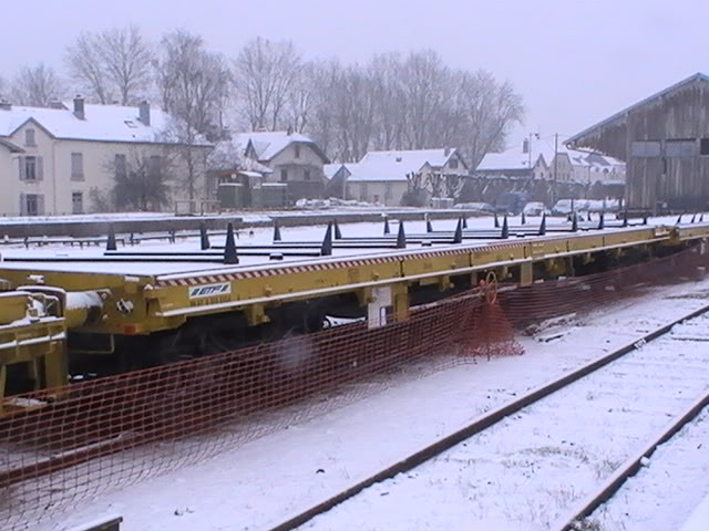

j'ai cette photo pour modèle

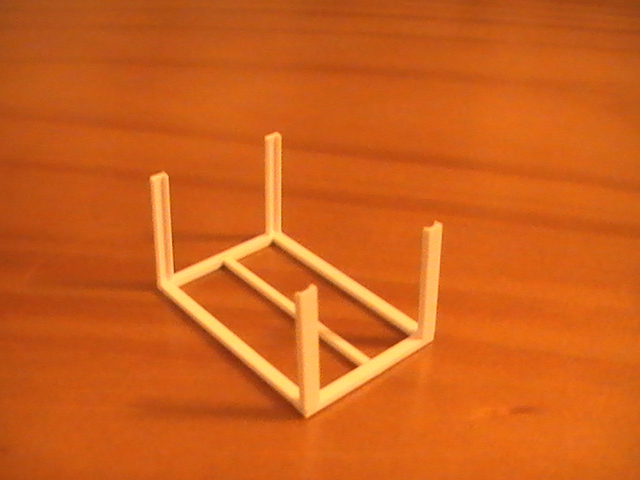

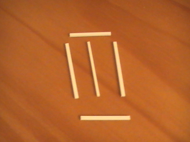

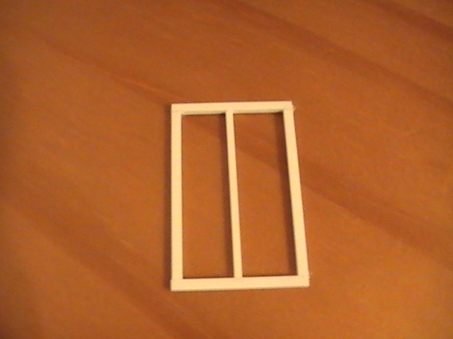

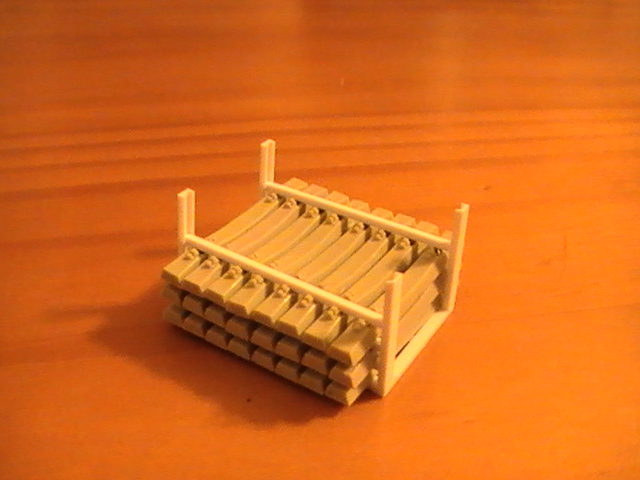

préparation de la base de la palette
EVG 143 (1mm x 1.5mm) pour les tours
EVG 142 (1mm x 1mm) pour celui du milieu
les montant sont des EVG en U n°262 de 2mm
reste encore un peu de détail a faire dessus

Messagepar ttxdudu90 » 23 Jan 2011 21:32

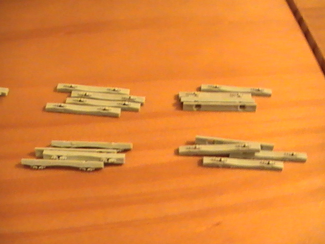

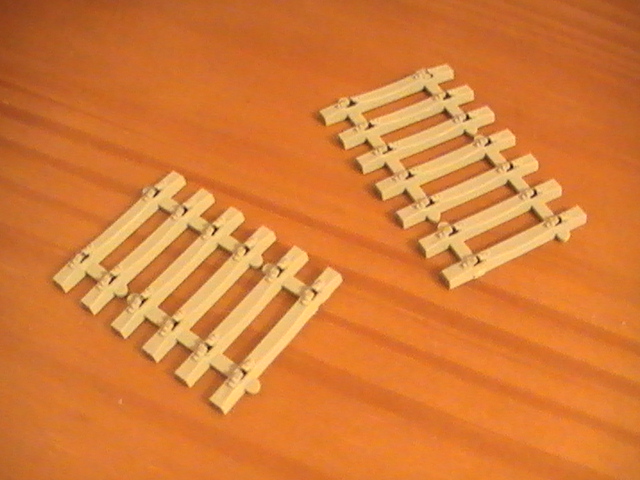

préparation des traverses

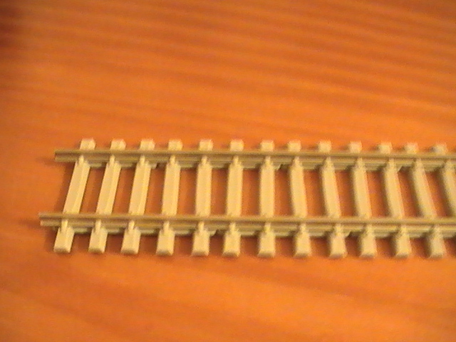

traverse prise sur rail au mètre de Peco (les rails seront gardé pour faire des LRS)
c'est la préparation des traverses qui ma prit de plus de temps
Re: [HO] palette de transport de traverse
Messagepar ttxdudu90 » 23 Jan 2011 21:36

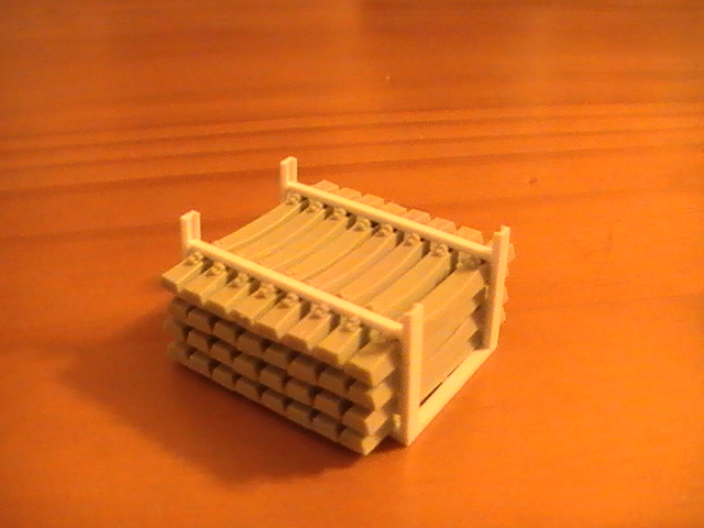

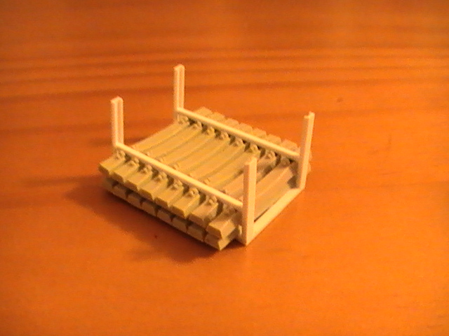

la suite est de l'empilage entre chaque rang de traverse se trouve un bon d'EVG 142

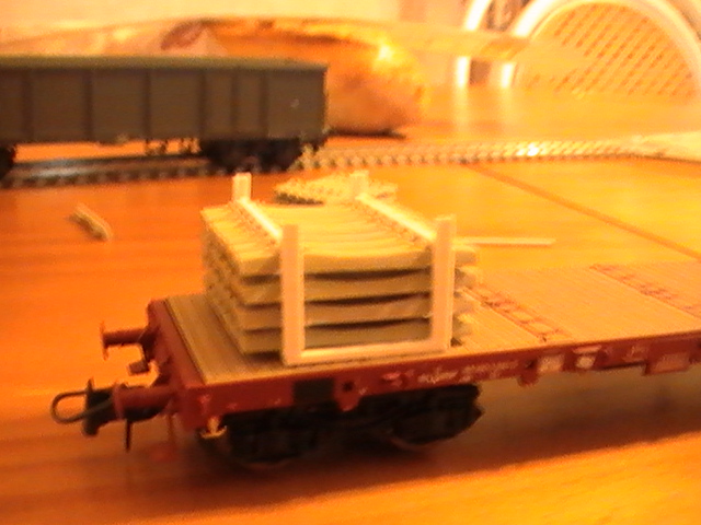

Messagepar ttxdudu90 » 23 Jan 2011 21:38
et sur le wagon
reste a finir le détail, la mise en peinture et d'en faire 5 autres pour ce wagon

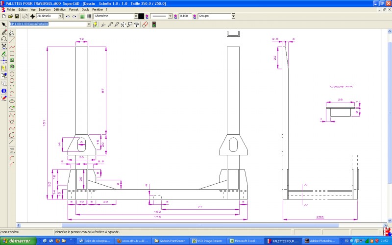

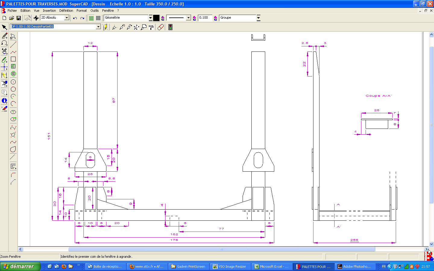

Je me suis penché sur ces palettes il y a quelques temps, avec comme but celui de les reproduire un jour :roll: Voici le plan que j'en ai tiré après mesures prises sur pièce. Tu n'as plus qu'à diviser les cotes par 87, et à trouver les profilés Evergreen qui conviennent le mieux ;)

merci Bruno pour ce plans détaillé je ferai les autre sur se modèle là

Messagepar ttxdudu90 » 23 Jan 2011 22:22
je suis quasiment au bonne cote seul la hauteur n'est pas bonne

Il te faudra aussi reproduire le bon wagon pour bien faire :roll: ;)
Puis reproduire tout ça en X exemplaires pour réaliser une rame plausible ... en acheminement bien sûr ! Sinon, un train de coupe s'impose, avec le choix aujourd'hui entre SMD80, TSV21GP ou P95 daccord07 :ange:

Ces rails Peco avec traverses béton sont en code 75 ou 100?Merci.

Bruno PERES a écrit:Bonjour Guillaume,
quel wagon ferait l'affaire?
jossebe2000
Messages: 359
Messagepar Bruno PERES » 24 Jan 2011 18:55
Salut Etienne,
N'étant pas un spécialiste, je n'en ai aucune idée :? Tu peux jeter un œil sur le sujet dédié à ces wagons, et si tu as des infos (cotes, diagrammes, ...), tu sais ou les poster ;)
Messages: 10047
Messagepar ttxdudu90 » 24 Jan 2011 18:59
pour les wagons j'en connais que 2
celui de Bruno de la SNCF (wagon R 09-5 rallongé)
et celui que j'ai pris chez ETF (wagon R87-5)
peu étre pour une rame ou sinon un jour avec un train de coupe
merci c'est du code 100 réfèrence SL-102

J'en ai acheté hier pour faire des rails courts et c'est bien du code 75 (SL-102-F).Par contre, boucher les trous des traverses avec de l'EVG 153, quel boulot!!!
