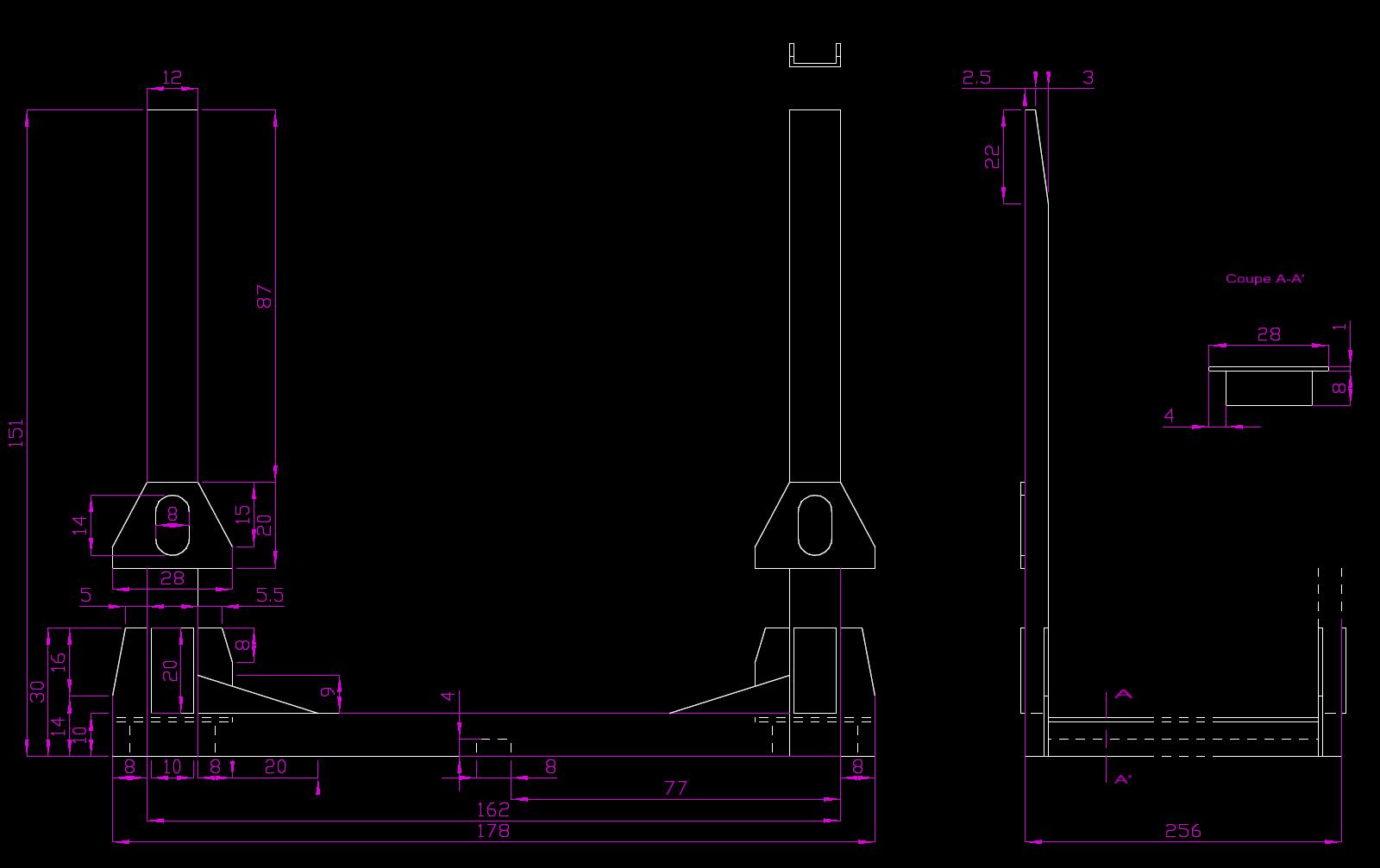

Messagepar Readii94 » 03 Fév 2011 08:52
Merci Florian!
Bon, après prise de notes sur le plan de Bruno (j'ai du mal à y lire les cotations: aurais-tu Bruno une version plus HD?Merci), le 262 me paraîssait trop grand.Florian a rectifié.Florian justement, as-tu les côtes de ton modèle sachant qu'il faut les adapter aux traverses Peco?Merci.
J'ai peint les traverses à l'AS 2 Tamiya + terre d'ombre naturelle.Pour les palettes, "jaune sable" Tamiya.
Ciao. Philippe
Readii94
Messages: 949
Localisation: Val de Marne
Re: [HO] palette de transport de traverse
Messagepar Florian Barraud » 03 Fév 2011 14:35
Hello,
Voici l'image du plan de Bruno, j'espère qu'il ne m'en voudra pas d'avoir pris les devants
J'ai mis exactement les côtes 1/87, je ferais les traverse en conséquence, mais j'ai des roco et y'a me semble-t'il aucune modif de taille à faire, à part un légers ponçage du au démoulage :?: :?: :?:
Florian Barraud
Messages: 1308
Messagepar Bruno PERES » 03 Fév 2011 19:12
Philippe, tu sais que tu peux agrandir l'image en cliquant dessus, voire en cliquant une 2ème fois dès que l'image agrandie est affichée (pour cette 2ème fois, tout dépend de la taille et de la résolution de ton écran).
Les cotes du plan sont au 1/1.
Messages: 10047
Messagepar Readii94 » 04 Fév 2011 08:25
Merci Bruno,
Je ne l'avais pas remarqué :( Effectivement, c'est plus clair.
Ciao. Philippe
