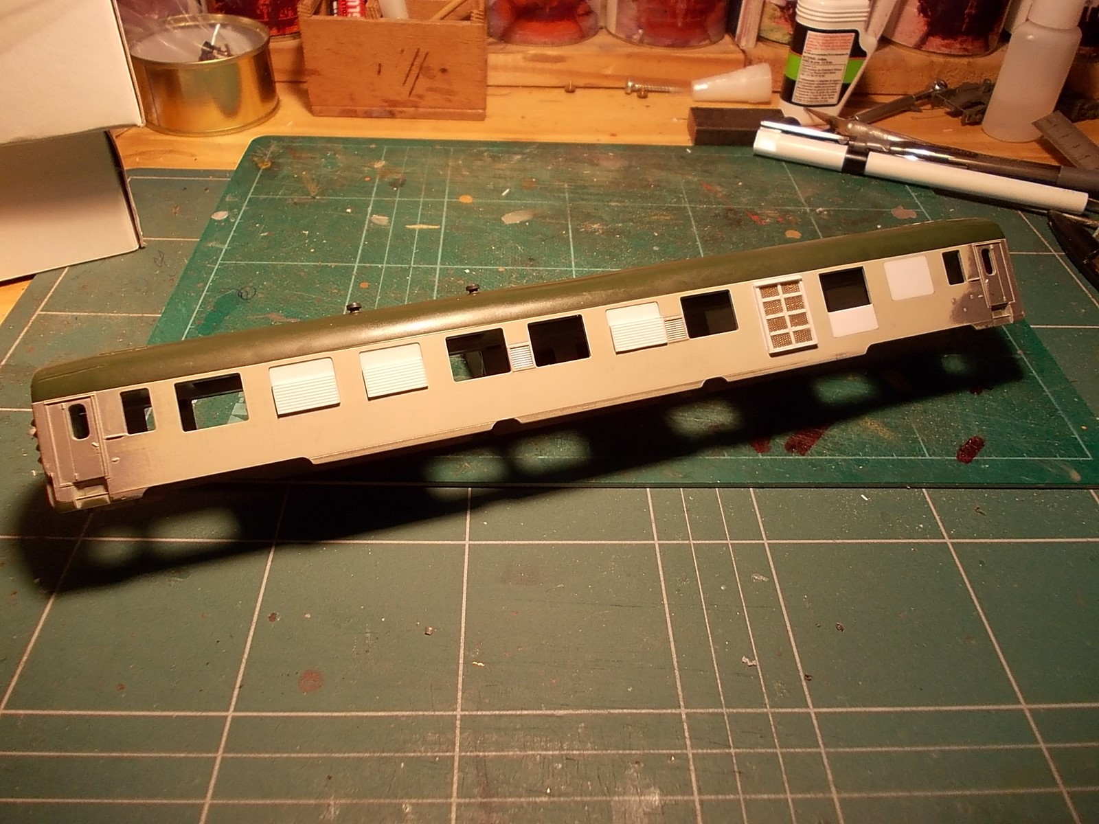

Une ex UIC B5 D utilisée pour essais des motrices tgv et basée aux ateliers d' Hélemmes. La base utilisée est une A7 D Roco et transformée en B5 D .Reste la mise en peinture et le rajout de quelques détails.

attention, il me semble que la base pour faire une B5D conforme au niveau des fenêtres est l'A4B5......(pas et dimensions des fenêtres)

Oui Alain tu as raison, c'est bien une A4B5 ce que j'ai utilisée, voilà que je mets à dire n'importe quoi :carton:

Je suis assez nul point de vue voitures … mais en comptant je pensait que je vois un chaudron d'un B10 …. 10 fenêtres a rythme régulier.
