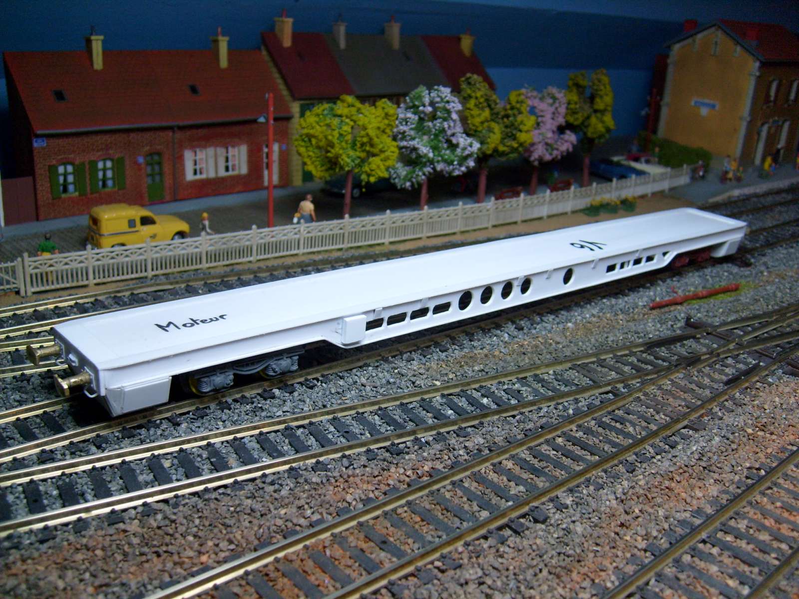

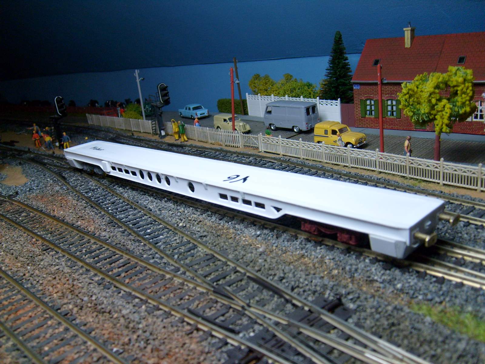

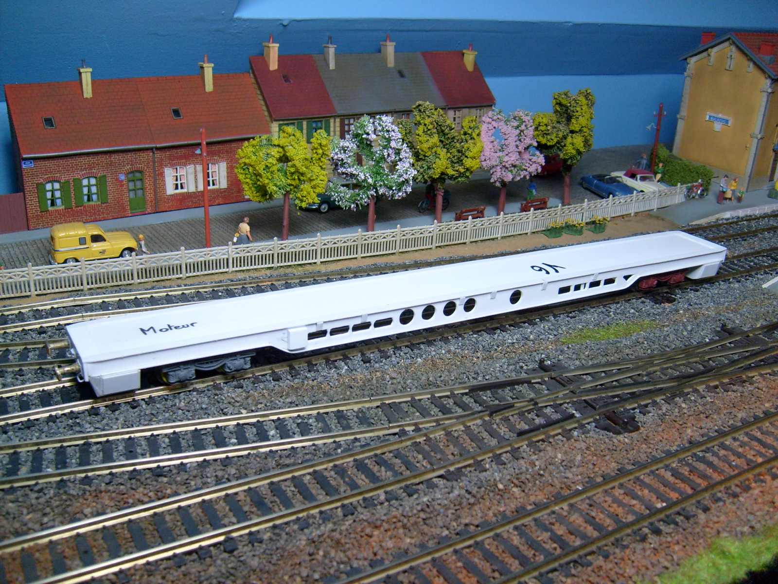

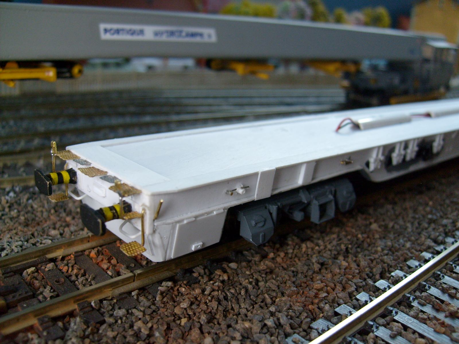

Vous connaissiez le V6 Matisa à l'échelle 1/1, le voici au 1/87. Évidemment, Christian Vallée en est l'auteur !
On commence par le châssis.

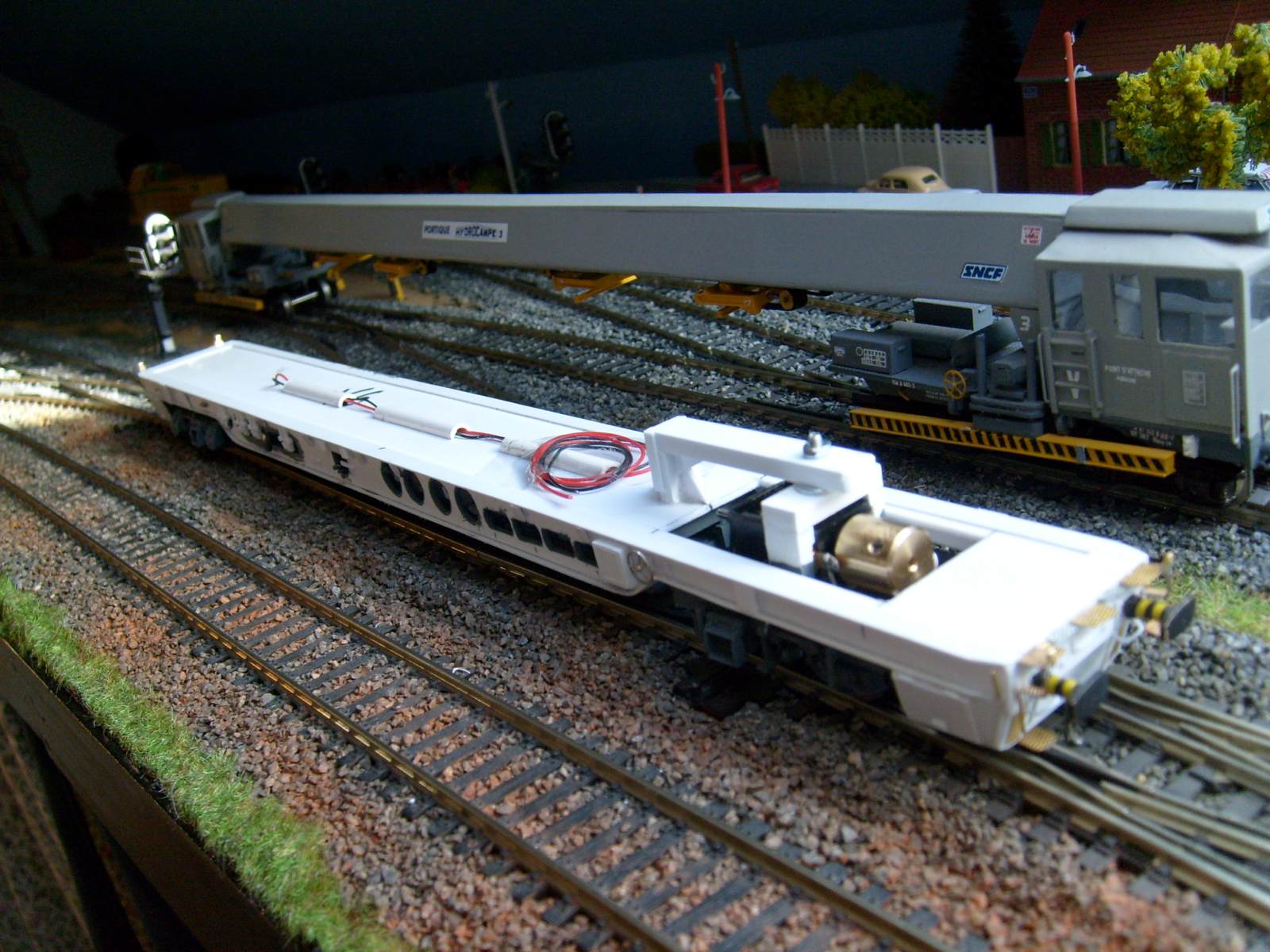

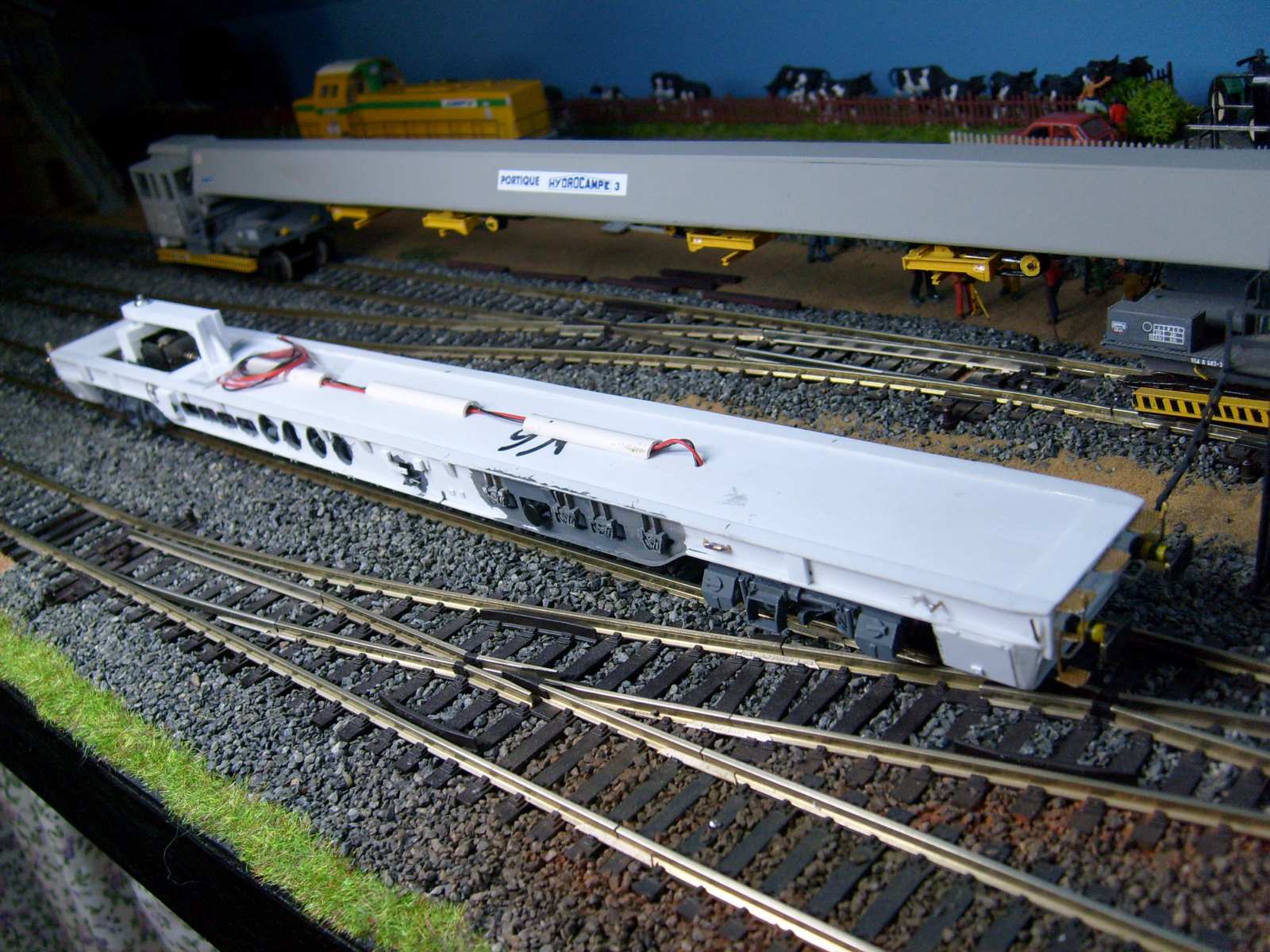

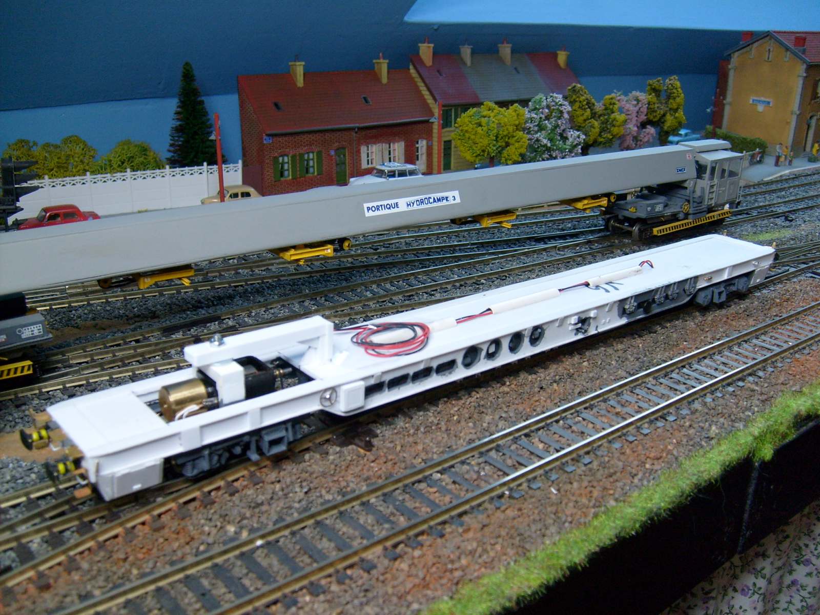

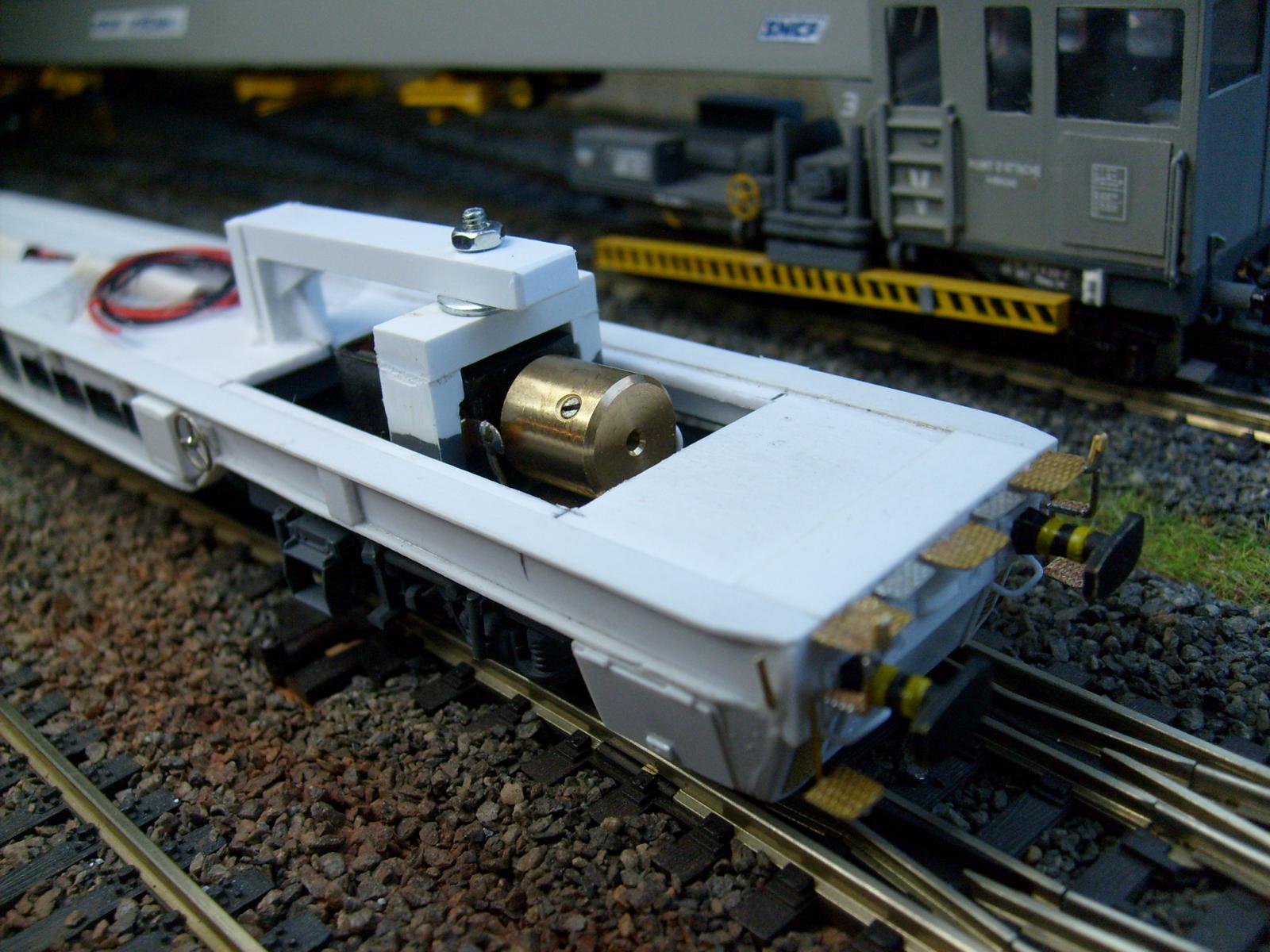

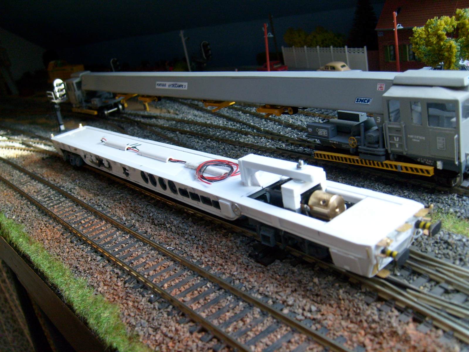

Bonsoir à tous,
Voici la suite avec la mise en place de la motorisation.
Au fait Christian, as-tu rigidifié le châssis par la mise en place d'une plaque métallique par exemple sous le plancher ?

Messagepar Vallée Christian » 27 Nov 2010 09:44
Le châssis est rigidifié par des profilés carrés de 2x2 collés et entrecroisés.Les lests sont fixés dans ces intervalles.La carrosserie viendra se visser dessus .Je ne pense pas que cela bougera
