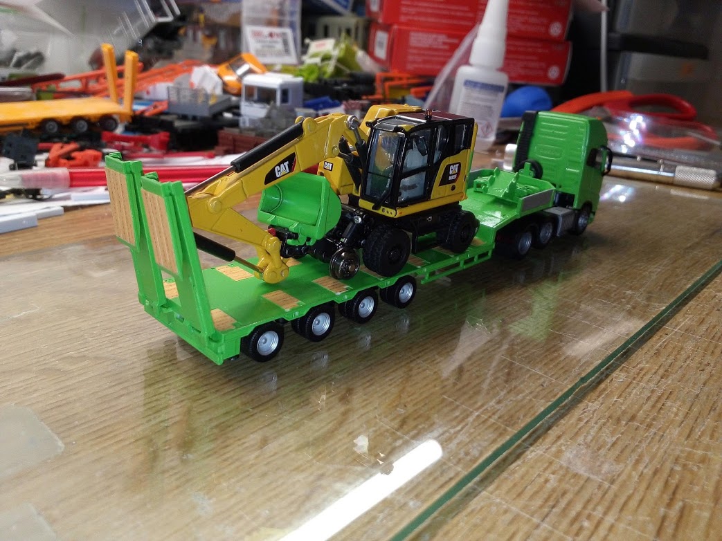

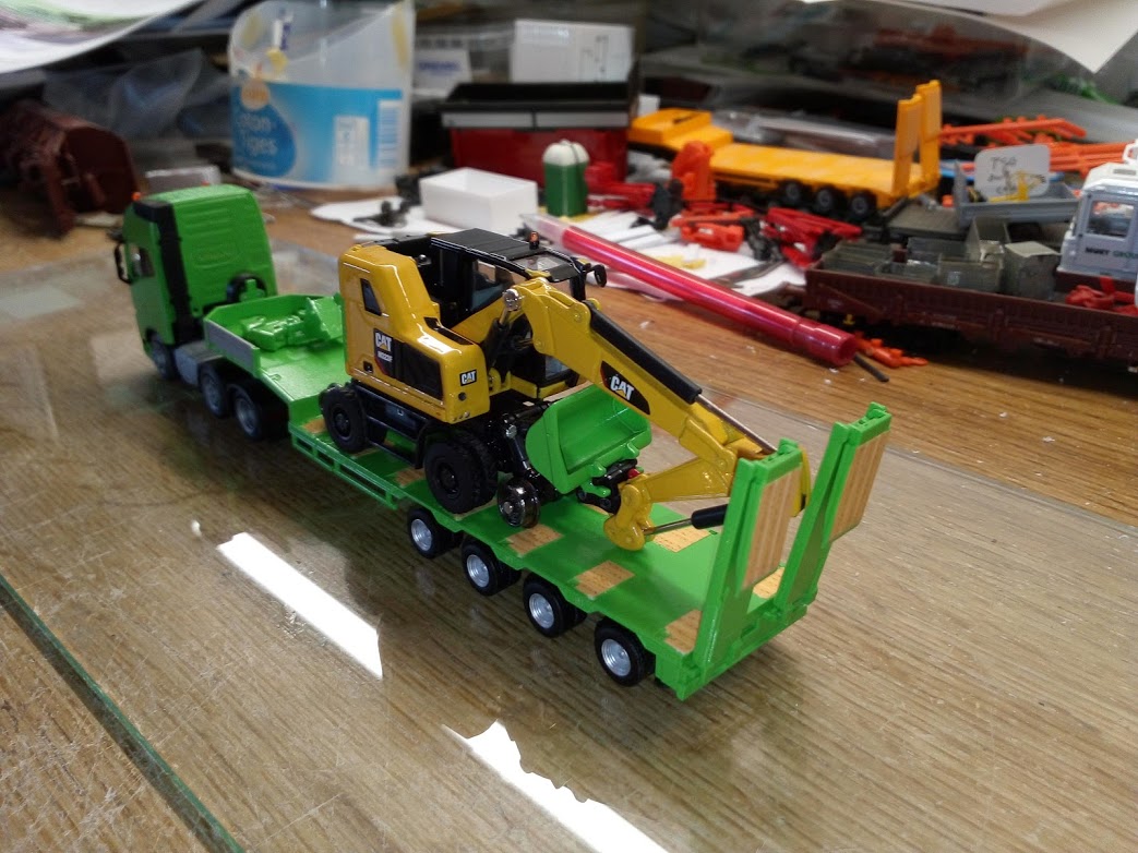

Voici un projet que j'ai commencé avant que chope ce virus
Un projet de 3 jours maximum qui a duré plus de 20 jours
Voici l'ensemble routier avec une pelle cat en chargement le tout au couleur de l'entreprise Beolet

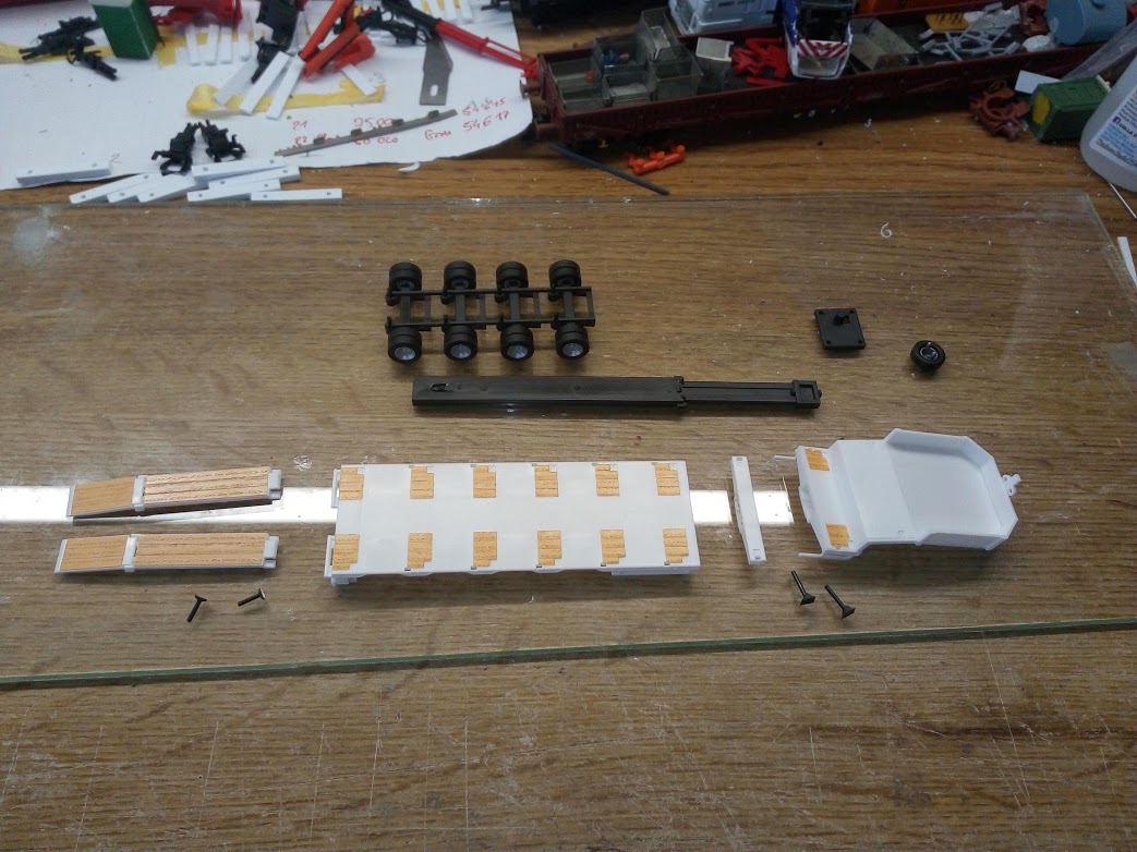

voici les étapes en photos

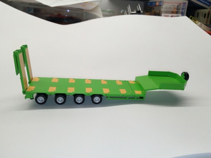

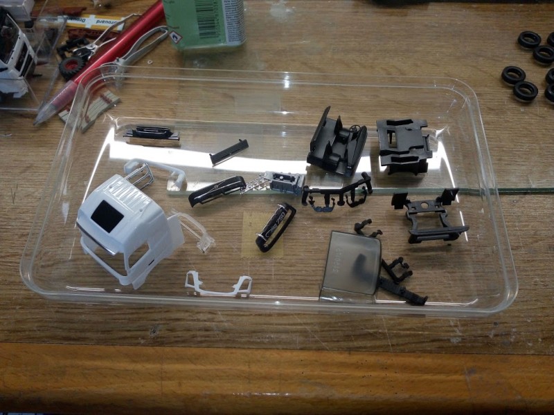

je suis parti avec 3 Kits différents de chez Herpa (2 pour le camion et une remorque récupéré sur un autre projet)

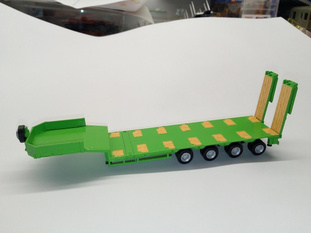

la remorque de base

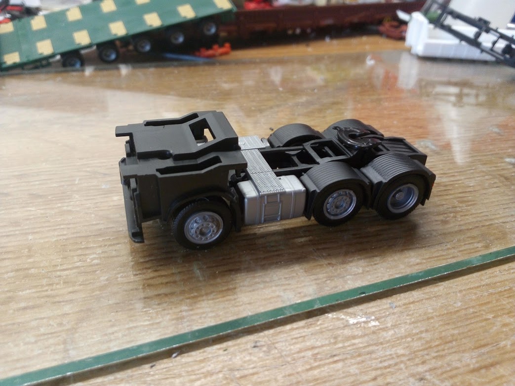

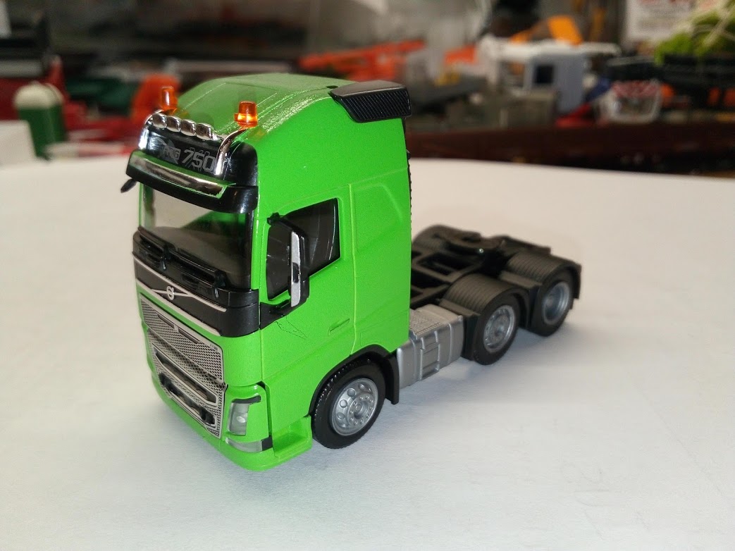

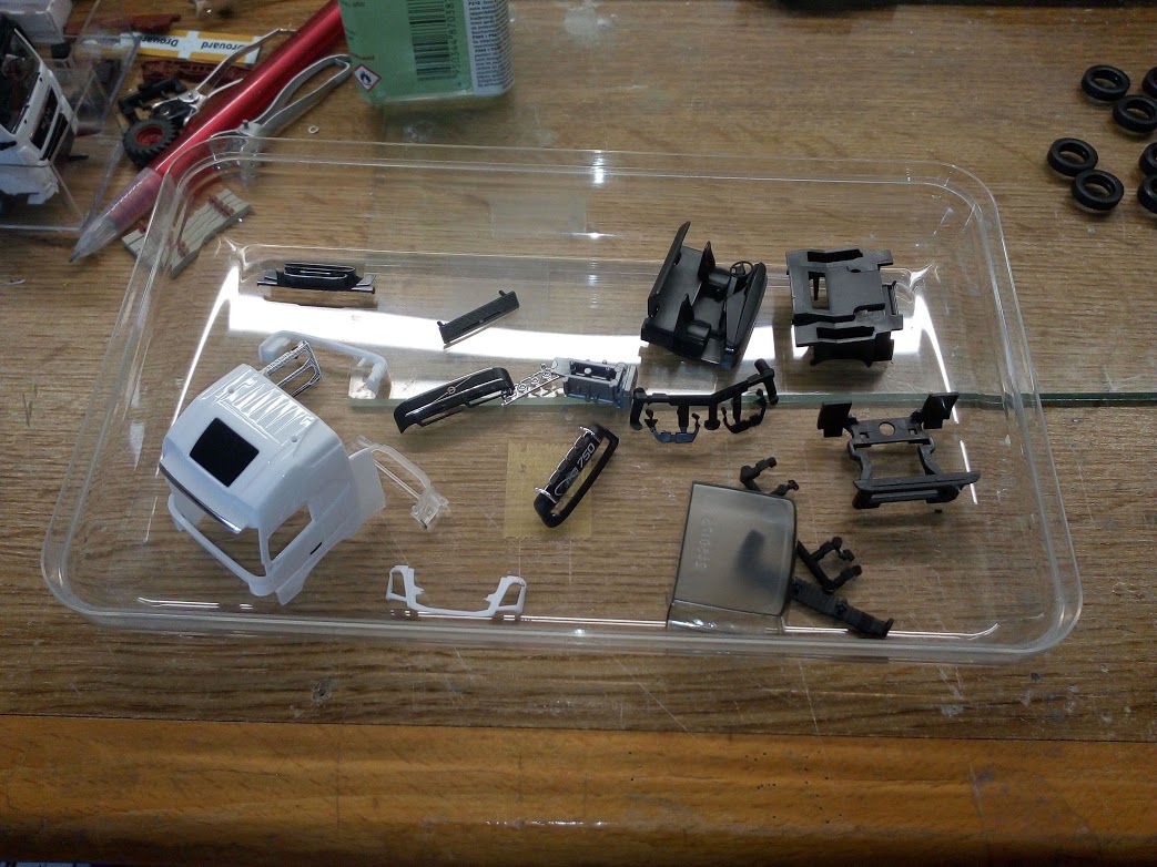

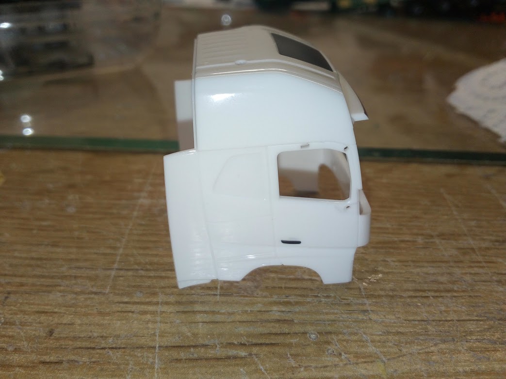

la cabine et le châssis de base

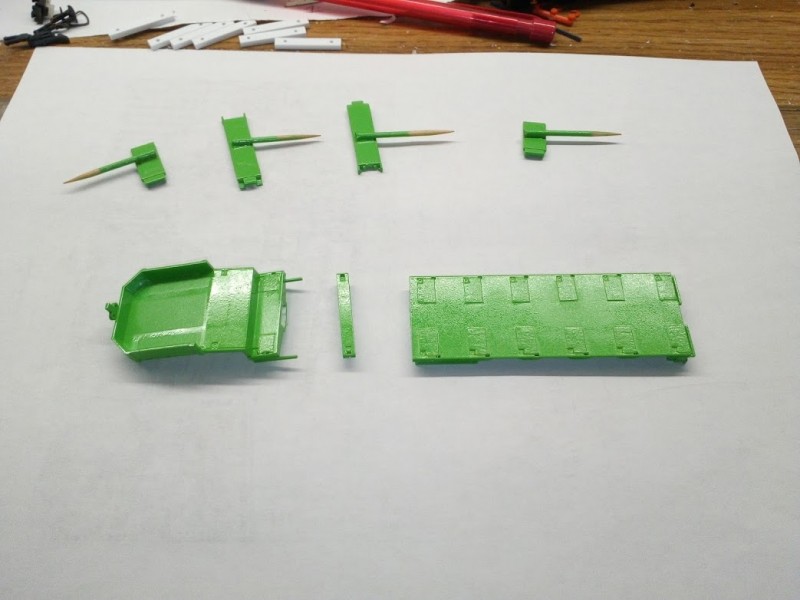

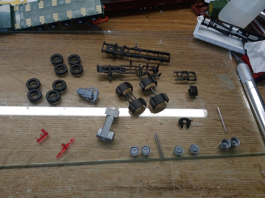

Messagepar ttxdudu90 » 06 Avr 2020 10:54

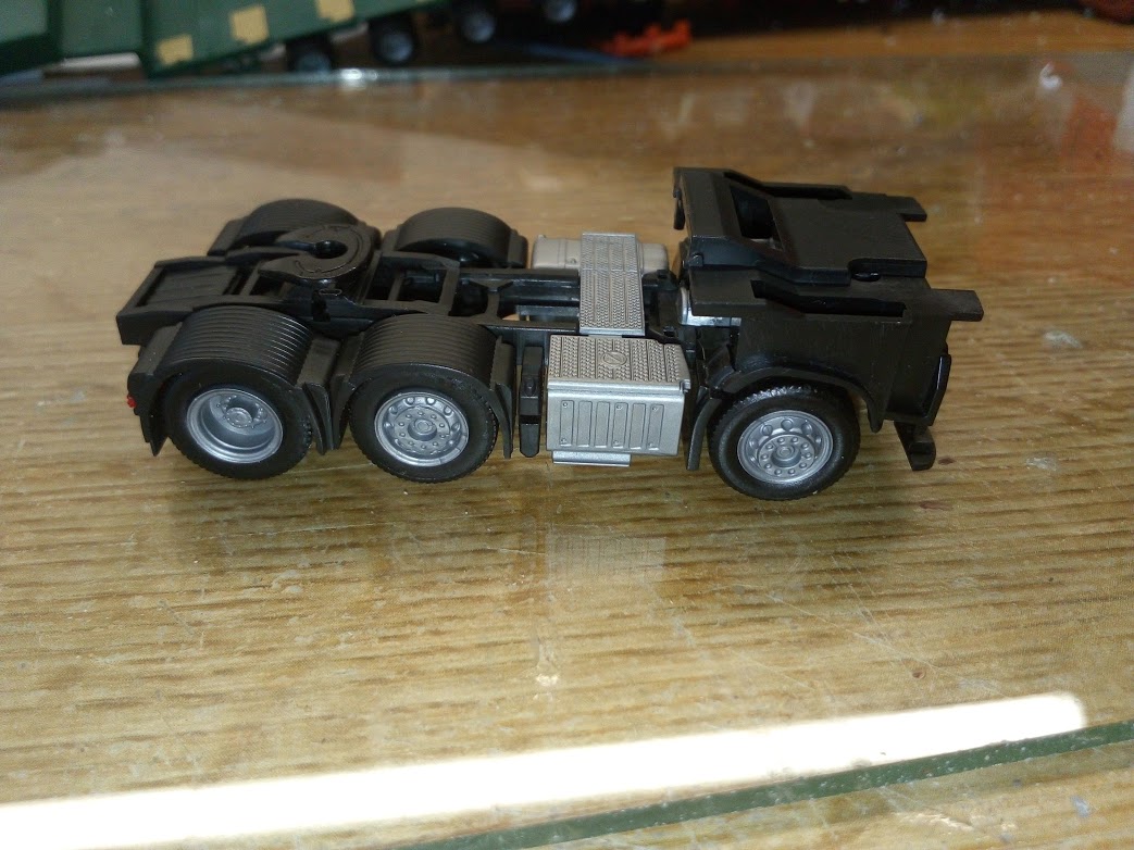

préparation du châssis

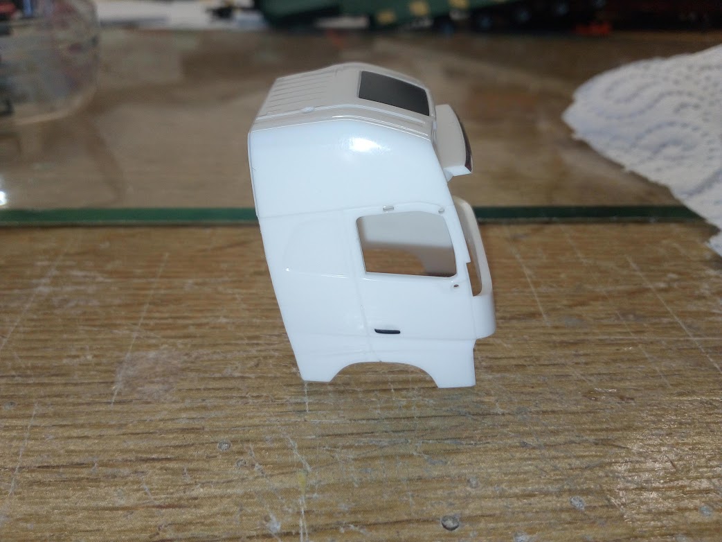

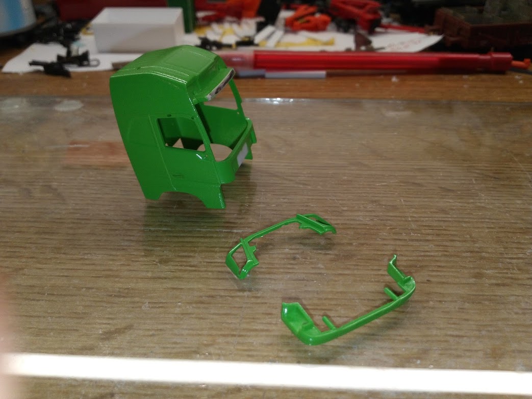

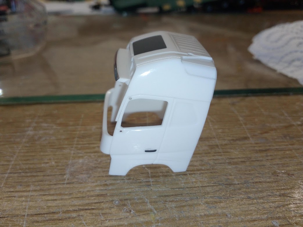

Messagepar ttxdudu90 » 06 Avr 2020 10:56

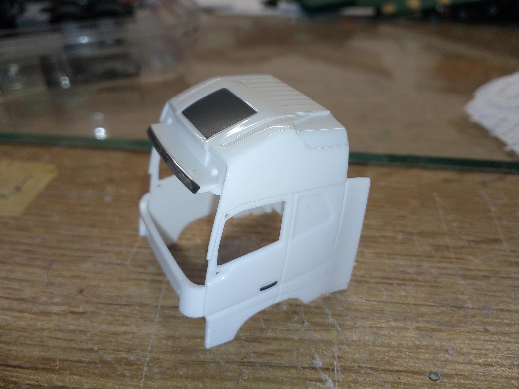

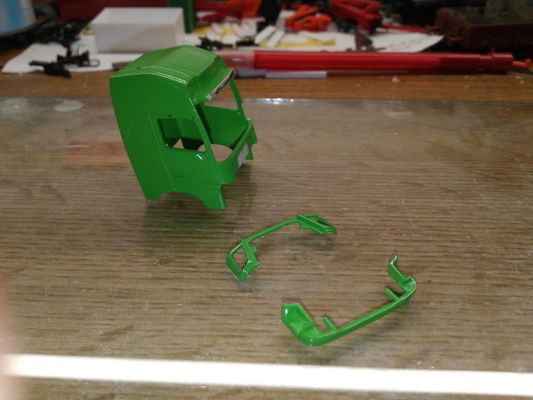

découpe des jupe arrière de la cabine

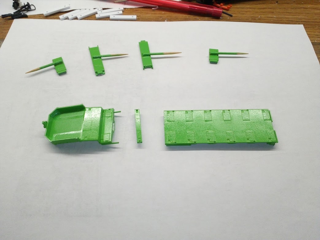

Messagepar ttxdudu90 » 06 Avr 2020 10:58

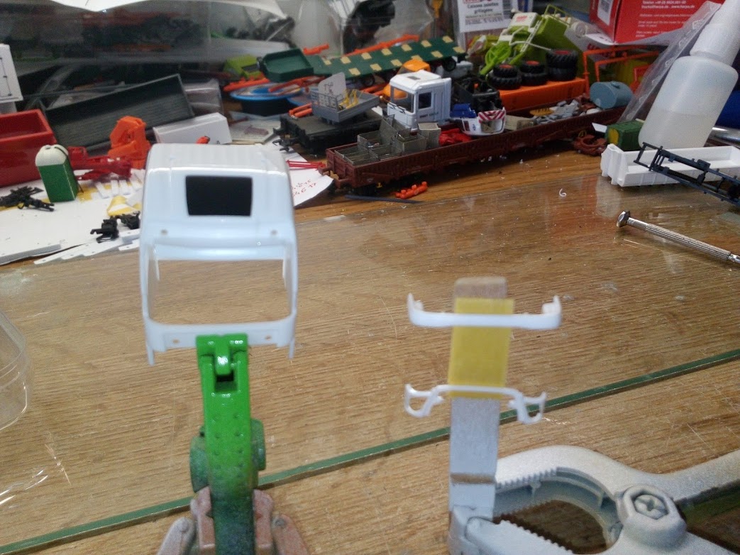

préparation avant peinture

Messagepar ttxdudu90 » 06 Avr 2020 11:00
remontage de la remorque

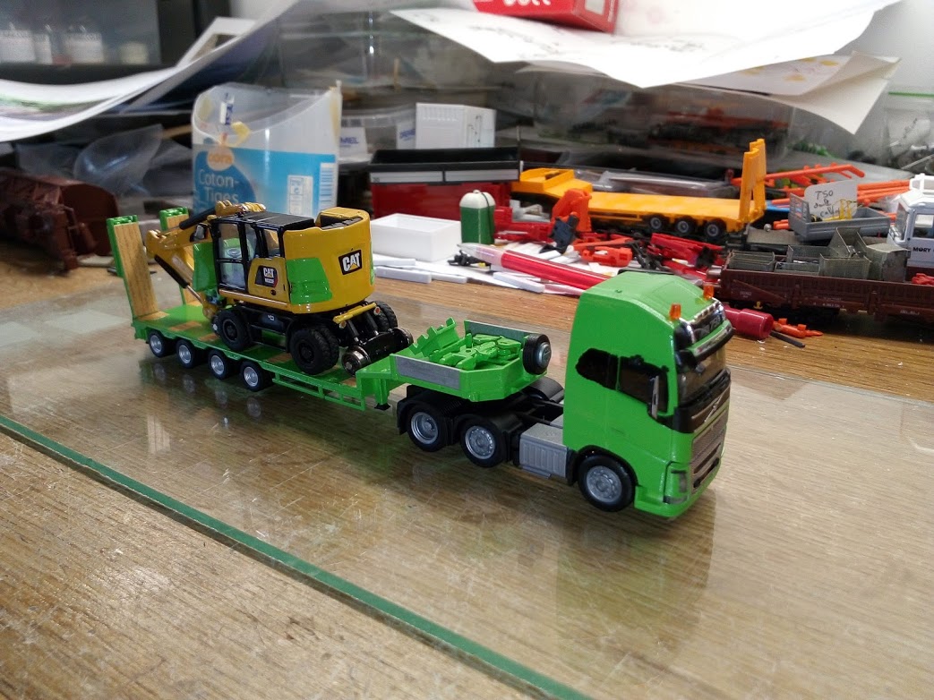

Re: [HO] Volvo FH16 et sa remorque - Béolet

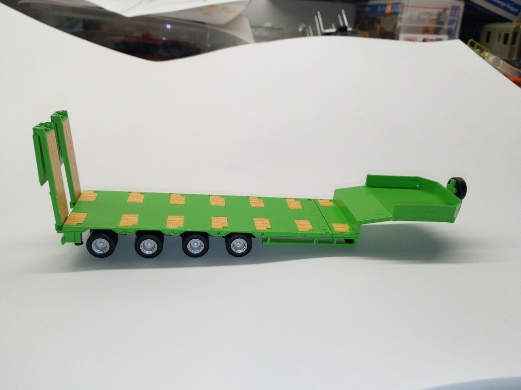

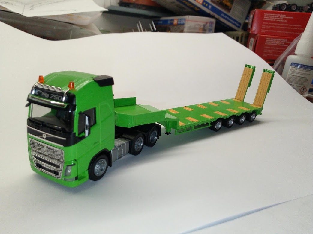

Messagepar ttxdudu90 » 06 Avr 2020 11:02
l'ensemble routier complet

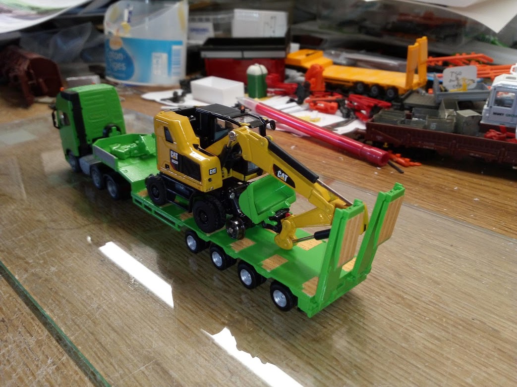

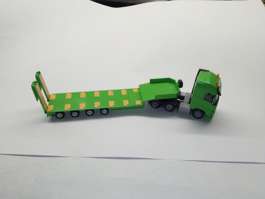

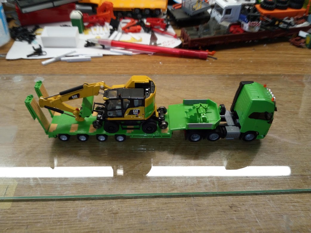

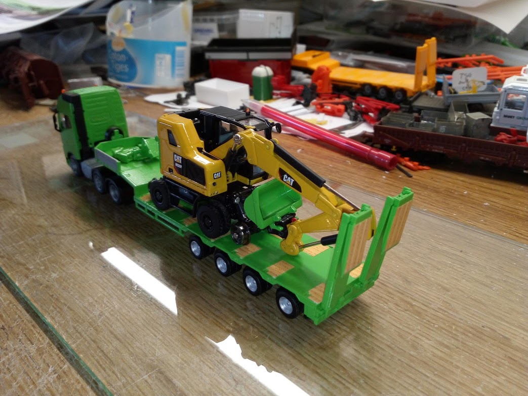

Messagepar ttxdudu90 » 06 Avr 2020 11:04
après quelque retouche de peinture et avec son chargement

belle réalisation
Messages: 5448

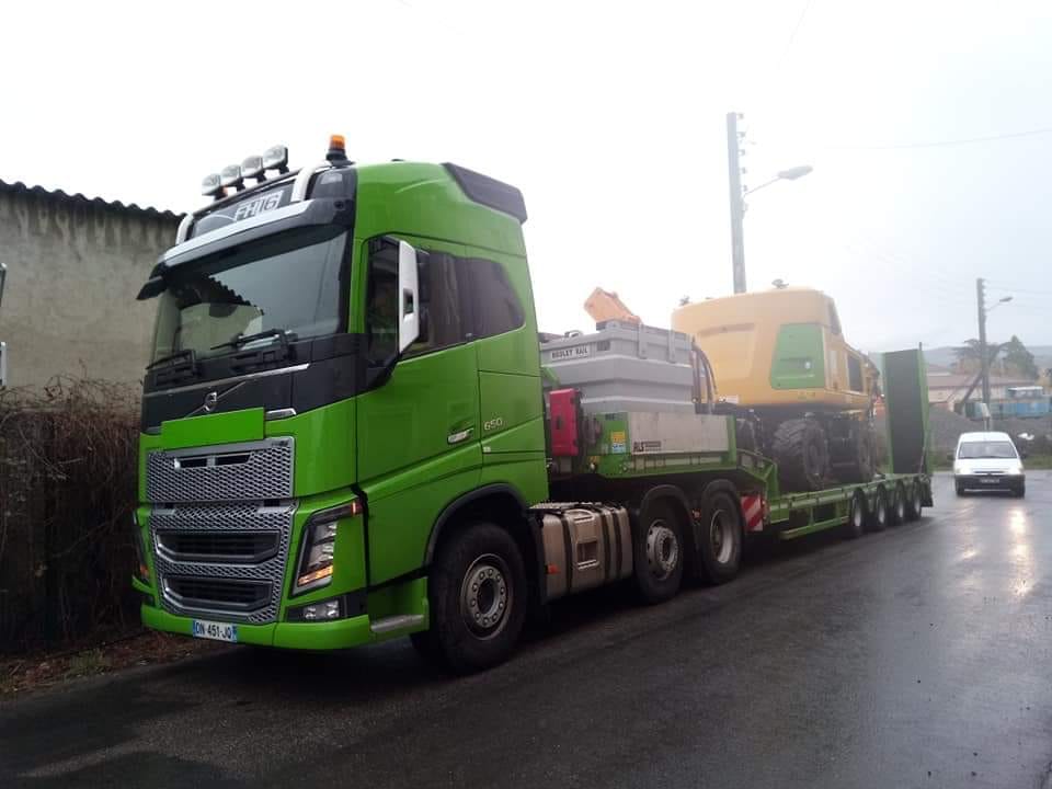

Messagepar ttxdudu90 » 06 Avr 2020 11:08
en comparaison avec le vrai (photo de Ti Ti ancien chauffeur de la Pelle)
Messagepar Bruno PERES » 06 Avr 2020 11:43
Salut Guillaume,
Bel ensemble pour lequel il ne manque plus que l'arrimage ;)
Messages: 10047
Messagepar ttxdudu90 » 06 Avr 2020 12:22
Je pense pas l'arrimer car j'aimerais utiliser la pelle en configuration chantier ou en déchargement du camion
Messagepar Bruno PERES » 06 Avr 2020 13:35
Pourquoi pas ? Daccord07
Messages: 10047
Messagepar yoyo ttx 59 » 06 Avr 2020 16:56
Salut Guillaume :coucou:
Très belle réalisation :coucou: .
Bruno PERES a écrit:Salut Guillaume,
Salut Bruno :coucou:
Il manque aussi la cuve a carburant et l'extincteur ( pour le plus visible ) :siffle: .
:drunk: :drunk:
