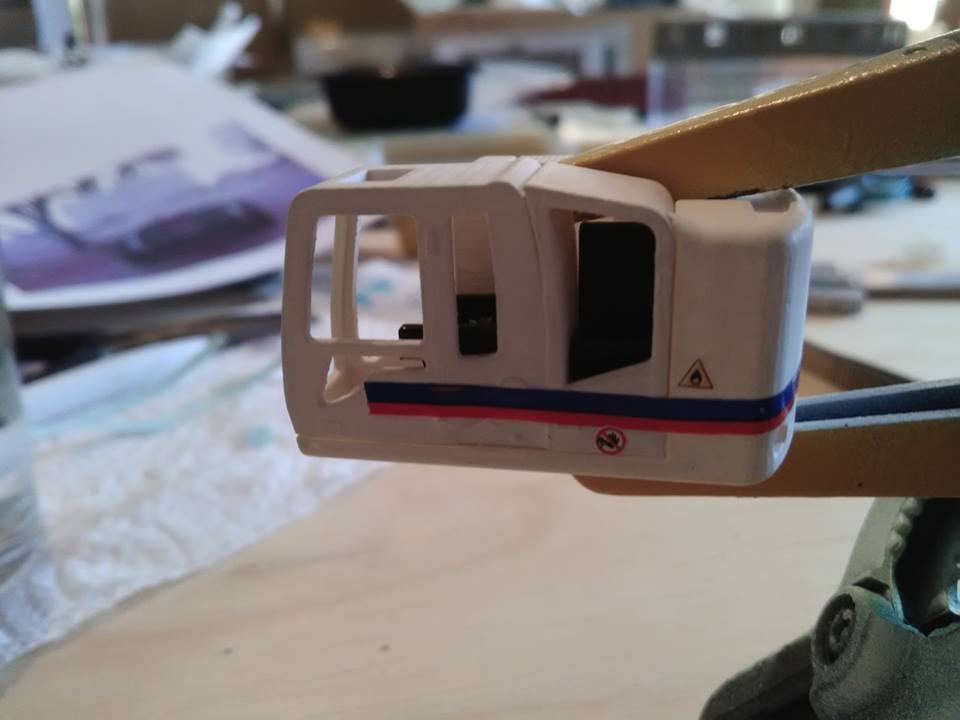

je me suis enfin décidé à monté mon kit de la Unac et sa serra une ETF
j'ai les même casse de pièce que mon ami Frederic

la cabine est fixés par une visse pour avoir accé au axe de la flèche et des vérins

Décalque TchouTchou​​ et Atelier CJ Model's

par ttxdudu90
la voilà fini
