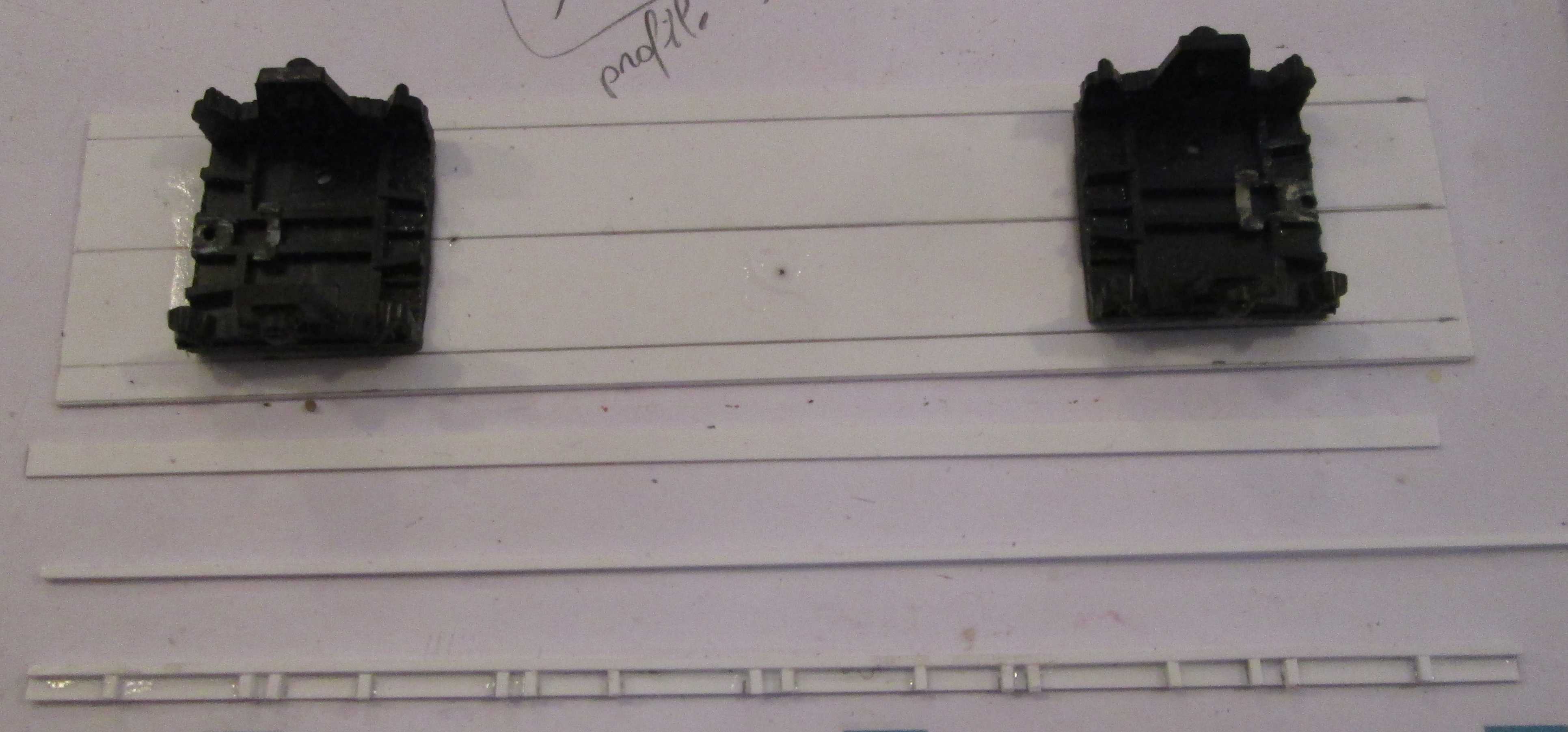

bonsoir a tous
n ayant pas eu de réponse et ne voulant pas polluer le post de Bruno
je me suis lancer dans la fabrication de cette rame en espérant avoir plus d infos
pour le chargement je pense tester les rail piko au m qui sont très flexible Daccord07
je mettrais des photos mardi du début des travaux
j ai surtout attaqué pour faire une ébauche de plan coté et une description de la conception
bonne soirée :coucou:

c est surtout pour voir ou se trouve les différents wagons (3 traverses 2ranchers; 3 traverses 3 ranchers ; 4 traverses 2 ranchers )
Re: Rame LRS
MessagePosté: 09 Mar 2017 13:58
par micromodeles83
voici les photos des wagons de transport de lrs et les wagons de depose

Re: Rame LRS
MessagePosté: 20 Sep 2021 20:50
par micromodeles83
on va faire un sacré déterrage :supercontent:
la rame est en refonte après des infos de locorevue
j ai réussi finalement a avoir la compo complète
les rails également
c est toujours su base jouef
