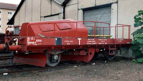

Je voudrais réaliser un chasse neige de type Flanger (64/65) en HO et je suis à la recherche d'un plan, article sur cet engin
Photo tirée du site de Bruno Peres, cliché de Ph. Blondé!
A vote bon cœur! :D

bonsoir si mes souvenirs sont bons il me semble que SMD la sortie il y a 2 ou 3 ans

Pas tout a fait !
SMD a sorti le flanger type 80 qui peut travailler dans les deux sens (les étraves sont doublées et symétriques) et la partie supérieure du châssis est différente (deux lests au lieu d'un), le châssis en lui même doit être plus long sur le 80, à vérifier
Voir peut être chez Haxo ou l'Obsidienne ?

Un article, que je possède, concernant la réalisation d'un flanger type Besançon, réalisé en 1964, est paru dans la revue Le Train en décembre 1995.
Le modèle réel est exposé à la Cité du Train à MULHOUSE.
Le modèle type PLM est muni d'une cabine.

C'est un Flanger 64
Bibliographie
Diagrammes au 1/200 dans "Le matériel moteur de la SNCF" de Jacques Defrance édition 1977 des:
Flanger à cabine (Besançon)
Longueur hors tout: 8.65 m
poids: 17.5 tonnes
4 Flanger 64 affectés à Ussel, Langeac, Chambéry et Aurillac en 1973
Flanger 64 (photo) (pelle à goulotte amovible sur la droite pour déneigement troisième rail maurienne) :
poids: 26.7 tonnes
réalisation en HO du Flanger 80 dans Voies ferrées numéro 41
ou Kit SMD
