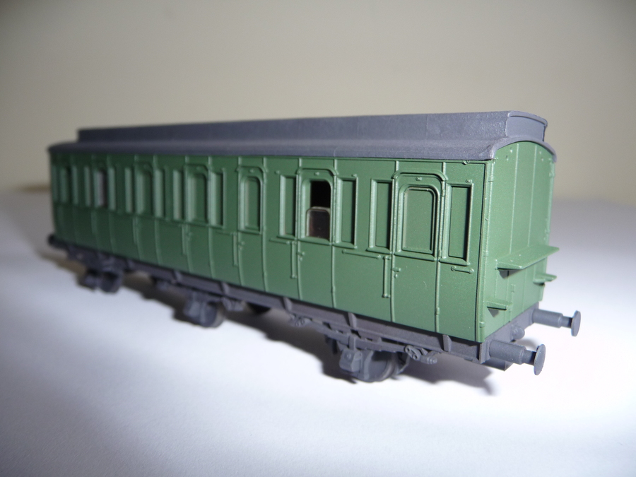

Réalisation en cours, sur la base d'un 3 pattes Roco en version VB rouge, d'ailleurs je recherche toutes photos de voitures d'hébergement dans les années 60. ;)

Messagepar TTX époque 3 » 09 Nov 2013 00:27
Salut Bruno!
Oui je suis parti de cette version rouge UIC trouvée neuve à vil prix sur Emachin, la peinture n'a posé aucun soucis puisque caisse, chassis et toiture sont teintés dans la masse.
Ces voitures à l'époque étaient un peu sur tout le territoire Français.
J'attends mes marquages pour terminer la bestiole, une aérateur chanard et une petite cheminée en toiture termineront le tout!
J'ai un autre modèle dans les cartons pour accompagner un train désherbeur! Daccord07
Sinon la toiture en toile goudronnée est réalisée à l'aide de papier de soie (noir) collé et peint, cette technique est plus simple à mettre en œuvre que le système du kleenex . :D

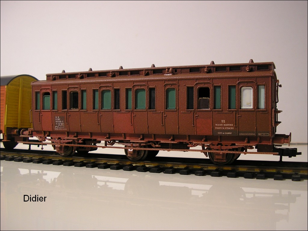

Messagepar Didier » 09 Nov 2013 20:52
Une question: pourquoi avoir peint les vitrages en vert :?:
Je dis ça parce que j'ai fait pareil, et je regrette un peu de ne pas avoir mis des rideaux ... ;)
Re: Cantonnement époque 3
Messagepar Didier » 09 Nov 2013 21:04
Pendant la phase "travaux" ;)
Ensuite ... ;)

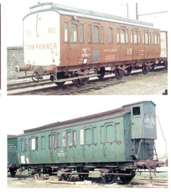

Messagepar Cbr-Reims » 10 Nov 2013 13:01
Et où çà sur le net ? :bizarre: cela me rappelle juste un petit scan que j'ai réalisé pour un autre forum. :siffle:
Bon, cela vient du catalogue RMA.
La 1ère voiture a été mise sur le marché à très peu d'exemplaires.
La 2ème ne serait jamais sortie.
A noter que la déco "Marchandise roulante" a été appliquée sur un ancien wagon postal à 2 essieux (RMA référence 326) qui est toujours en vente en kit
chez un VPCiste du 93. La décoration en voiture de travaux "Entreprise Meleux et Cie" (référence 327) également.

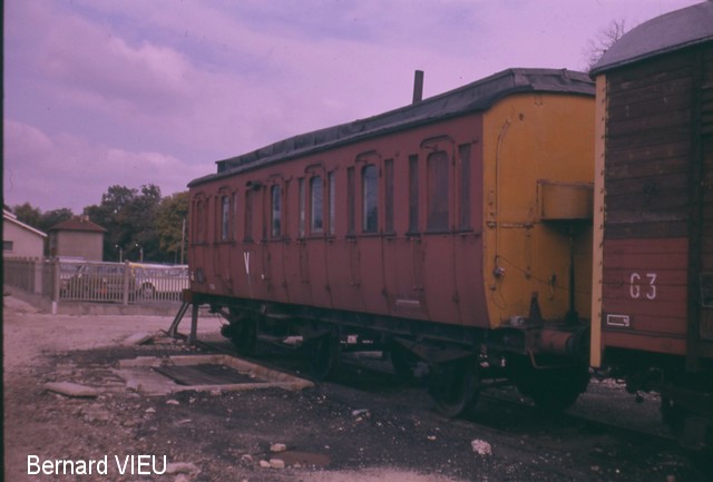

Trouvé sur le net en effet!
Tiens une autre toujours trouvé via Google

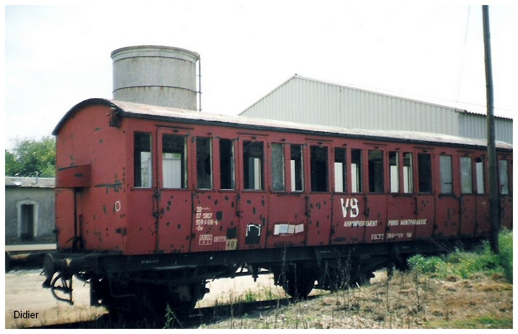

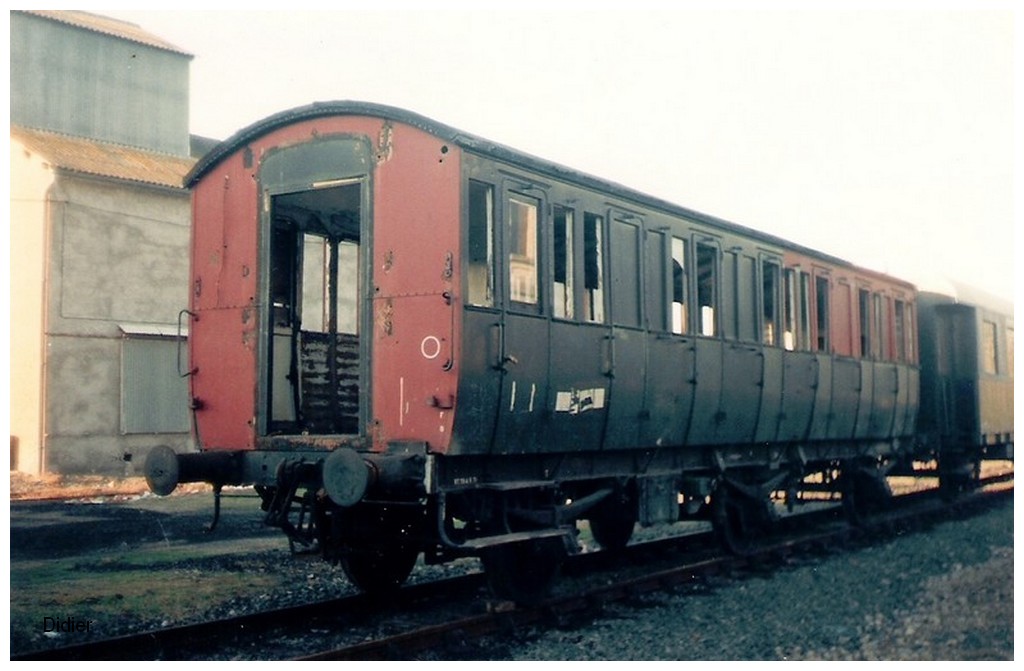

Messagepar Didier » 11 Nov 2013 09:15
Une C7tf venue au CF de Vendée ;)
( Voiture depuis longtemps repartie au TVT )
Messagepar Didier » 11 Nov 2013 09:33
og51mh a écrit:Et où çà sur le net ?
Ici ;)
