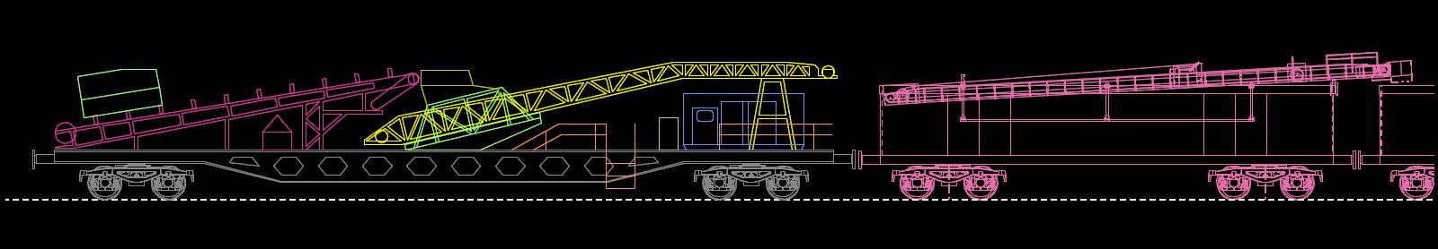

Messagepar Florian Barraud » 11 Oct 2011 13:30

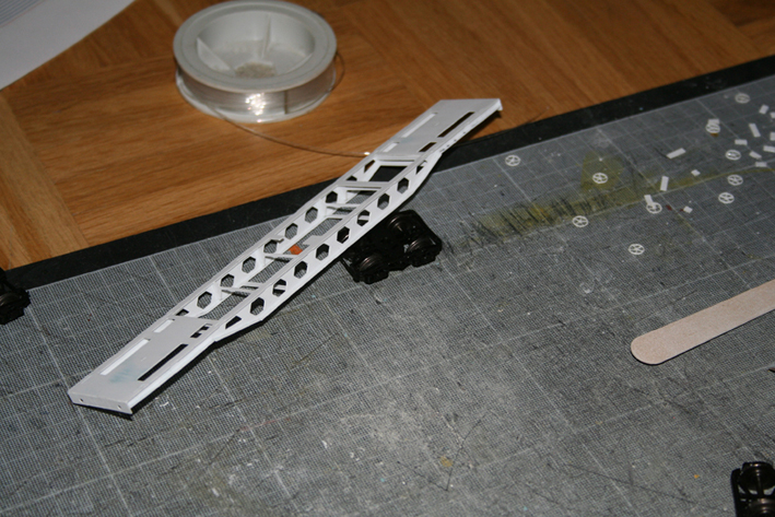

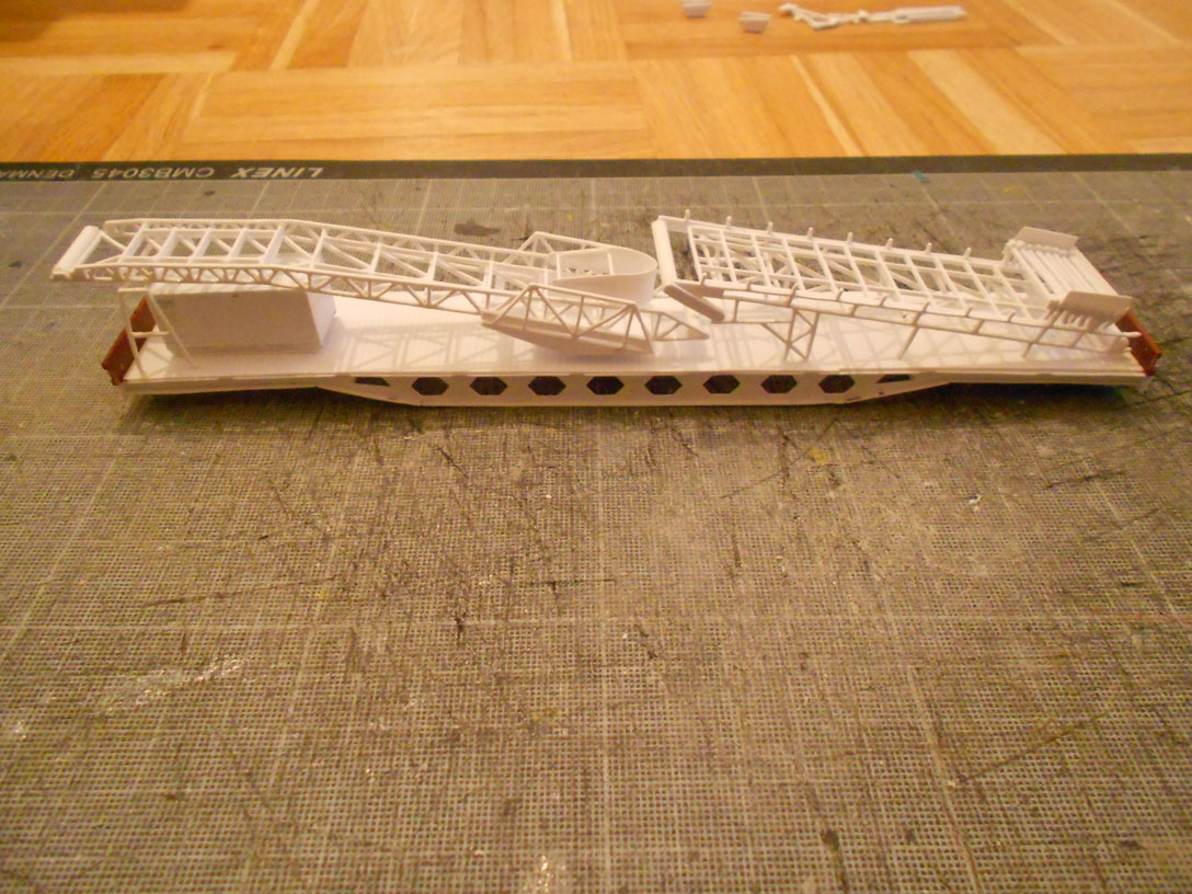

Voici un nouveau projet donc
le chassis

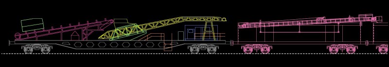

Elévation (provisoir)

Salut Florian,
Jolis débuts facilités, je suppose, par l'utilisation de la découpe laser :bravo:
A noter que le wagon réel se trouve ici.
Envisages-tu aussi la réalisation des convoyeurs sur tombereaux avec cette technique ?

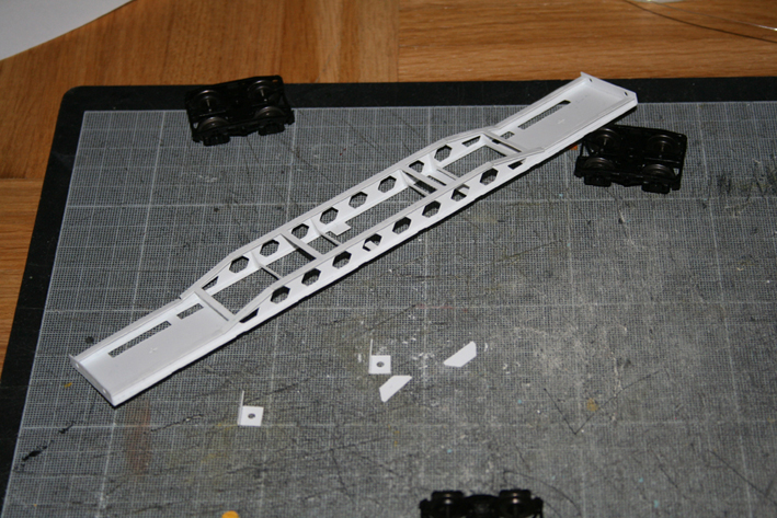

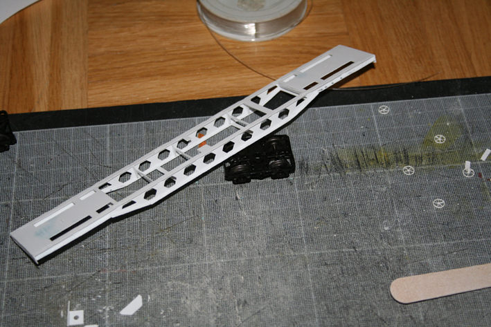

Messagepar Florian Barraud » 12 Oct 2011 07:59
Bonjour à tous!
J'ai essayer avec et sans la découpe laser, ca m'a pris 3 soirée pour la découpe d'un chassis en traditionnelle et 1.30 heure, découpe, poncage, montage compris
Ca économise du temps! Par contre les plans doivent etre irréprochable
Pas de soucis pour faire des pièces, mais en privé svp

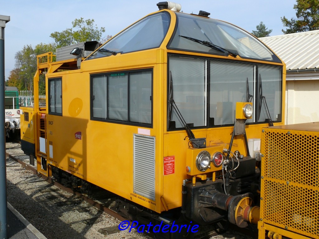

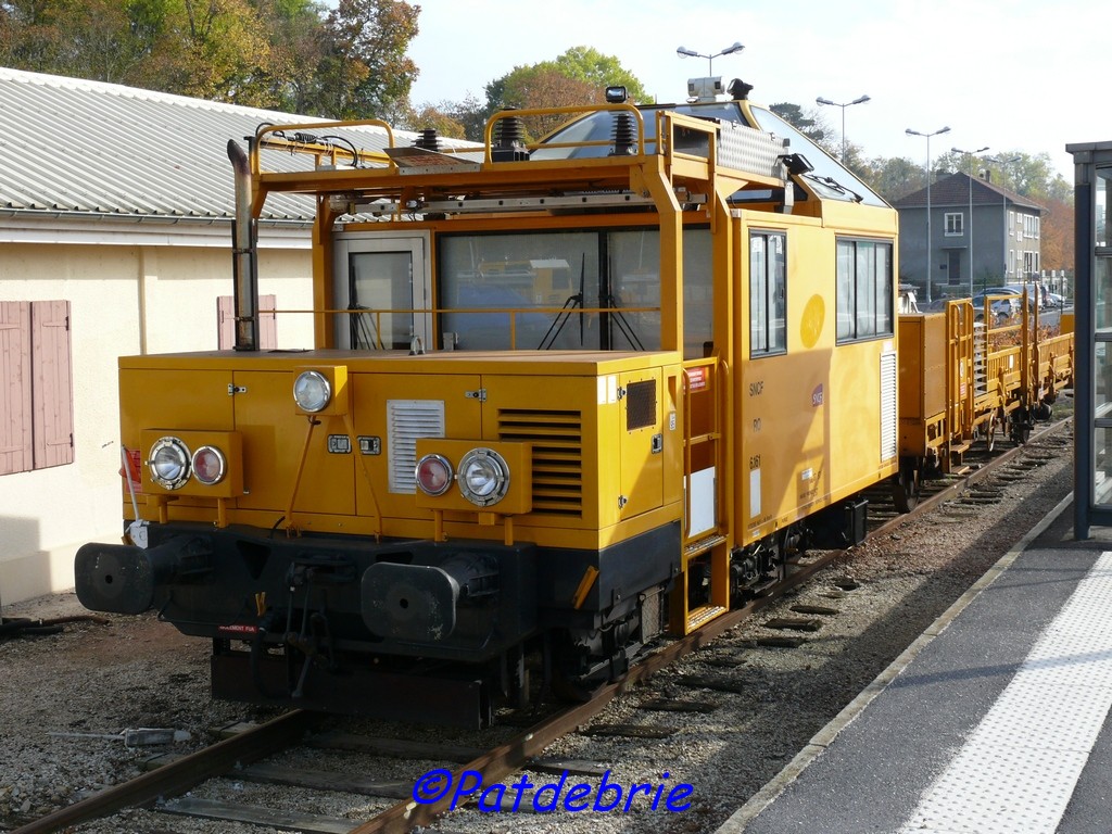

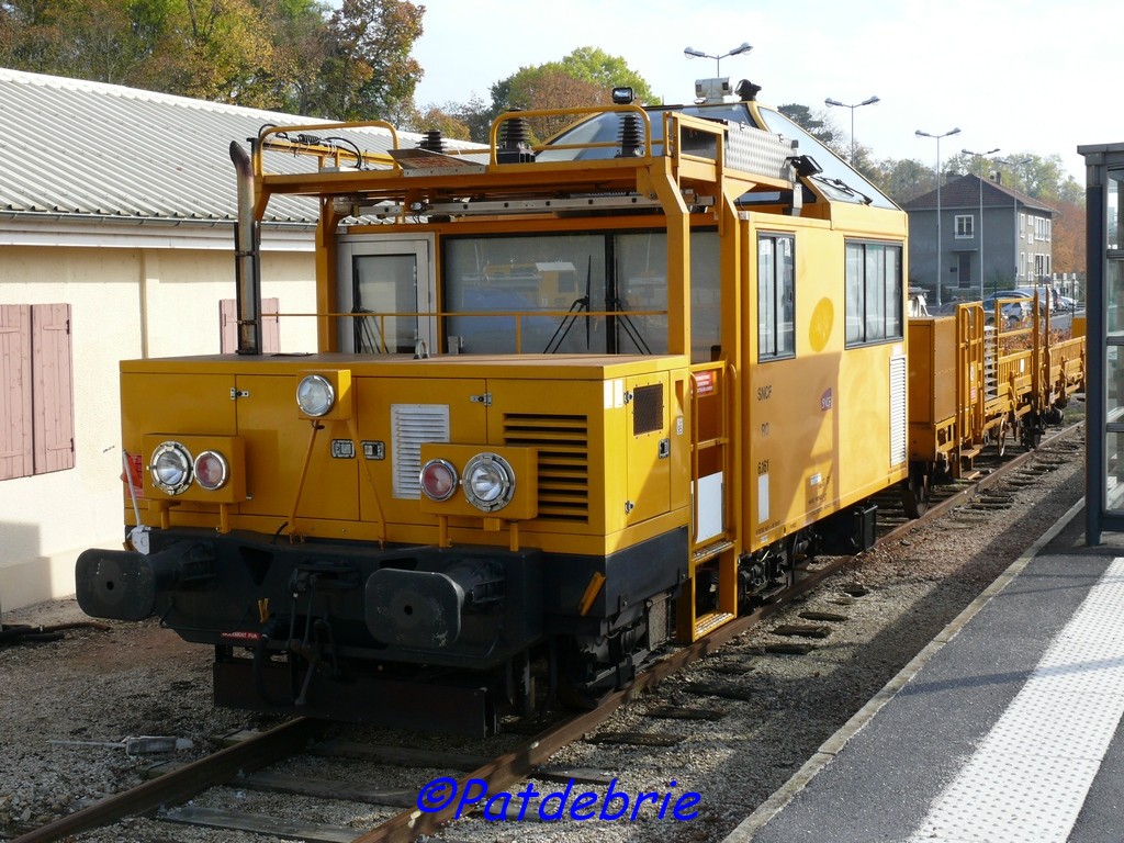

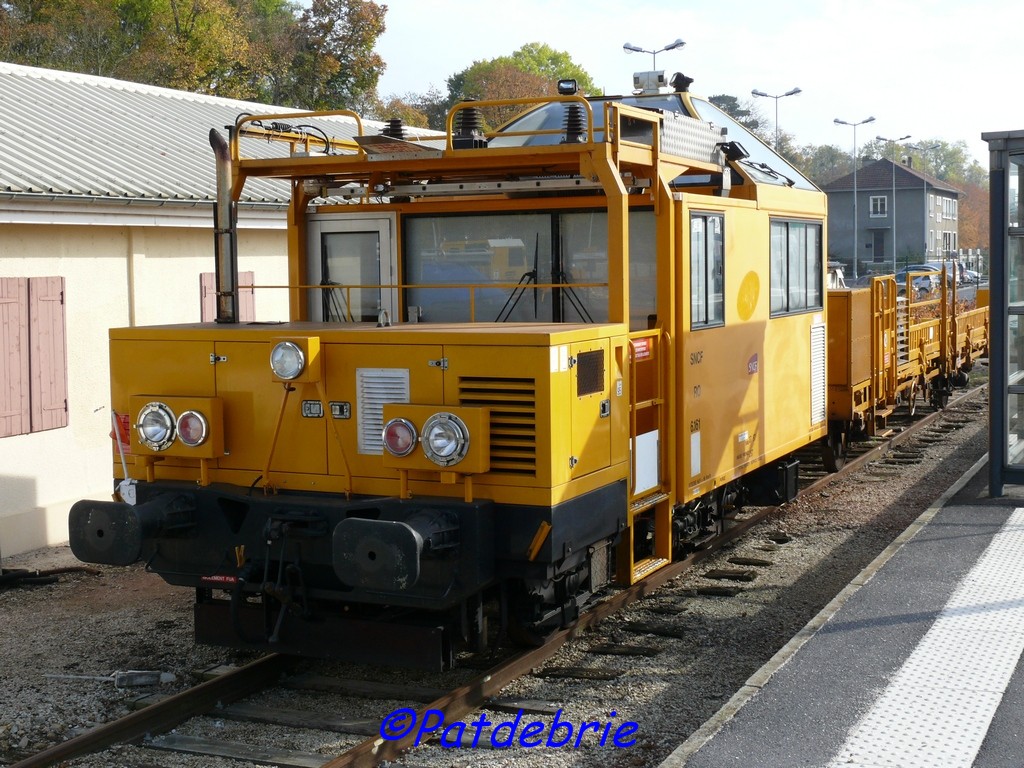

Moi aussi j'ai essayé de le faire en méthode traditionnelle en prenant les dimensions sur un Jouef , j'ai vite abandonné vu la non symétrie des losanges :grrrr: :grrrr: :pt1cable: :pt1cable: :pt1cable:
Donc avec une machine et des plans corrects , je crois que l'on peut faire beaucoup de choses, des modéles que les fabriquants ne feront jamais comme la petite draisine ci jointe
surtout le toit
face avant

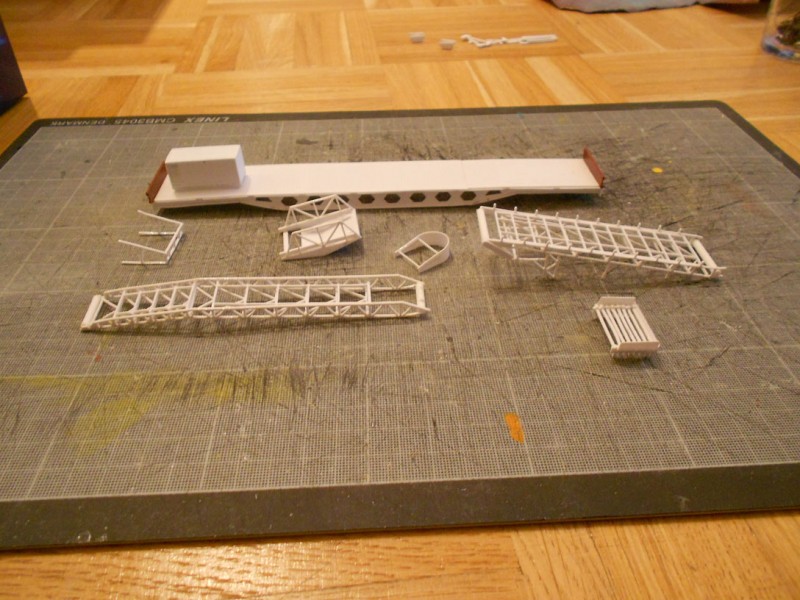

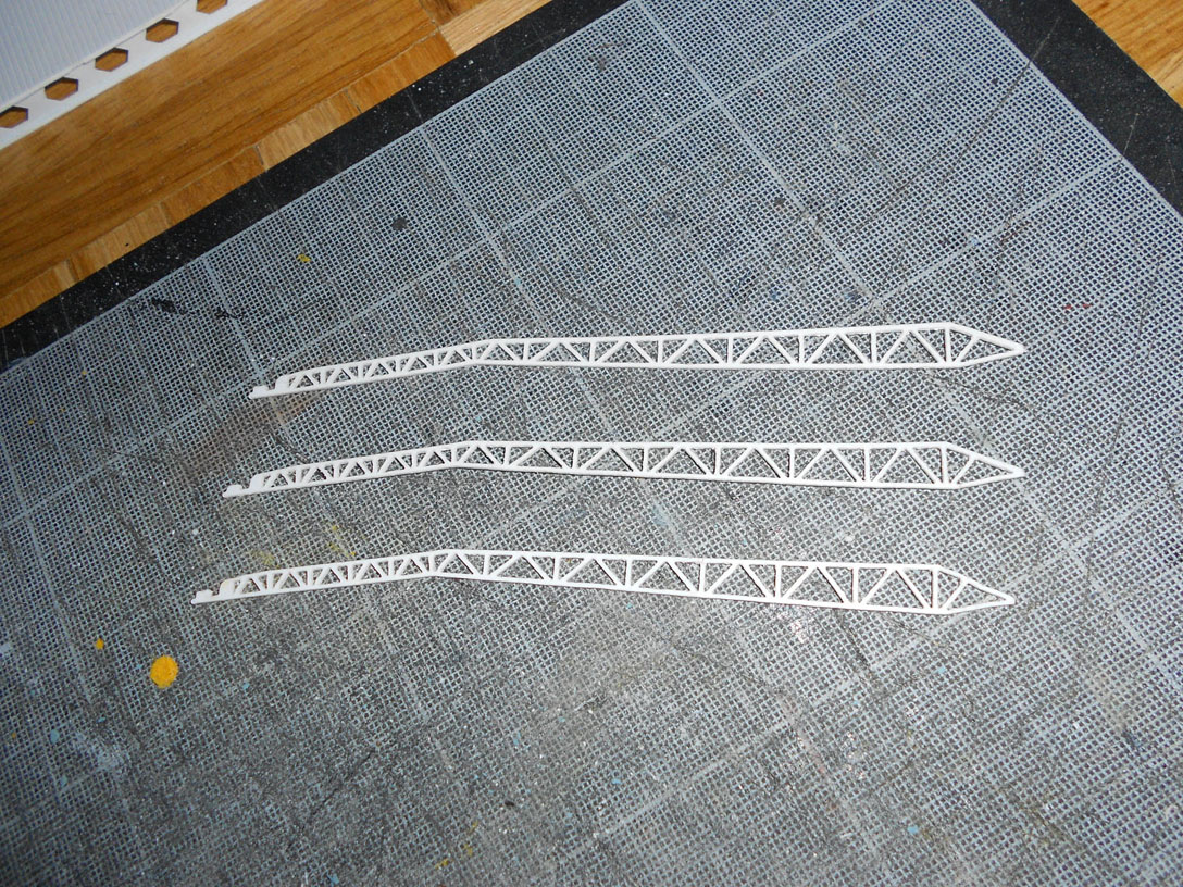

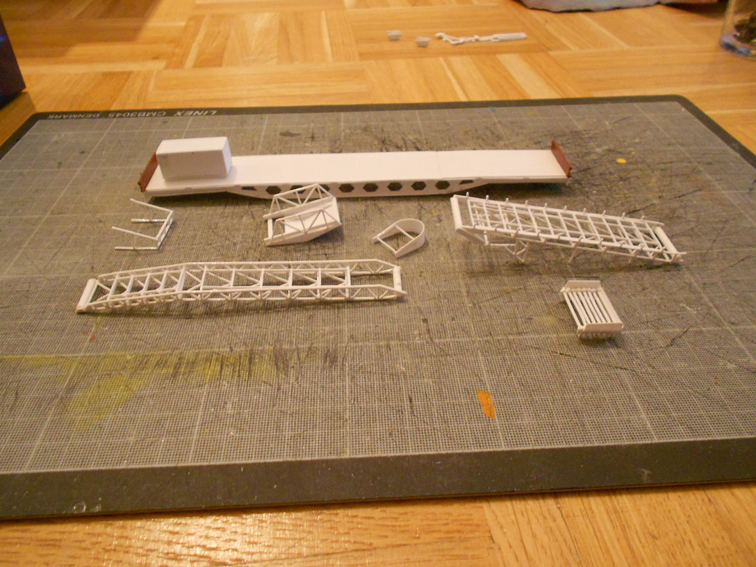

Messagepar Florian Barraud » 15 Fév 2012 15:55
Voilà le froid me fait bosser un peu.

Messagepar recoules » 17 Fév 2012 10:28
bonjour
C'est quand meme pas mal la decoupe laser :mdr77: , dommage que la machine coûte si chere :colere: j'ai hâte de voir le wagon terminé :siffle:

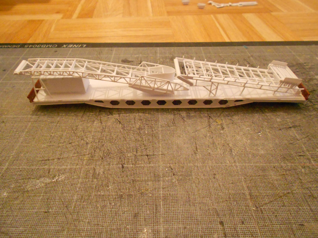

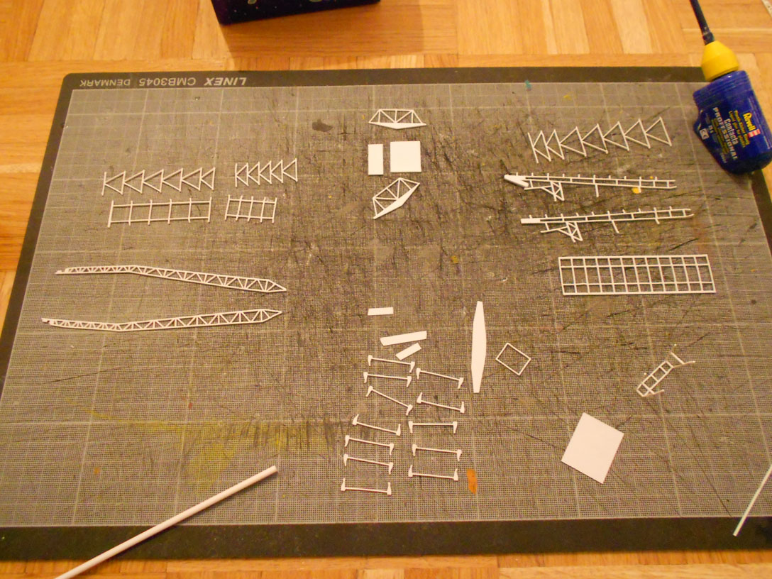

Messagepar Florian Barraud » 20 Fév 2012 08:28
un petit peu plus avancer, le plus dur reste à faire, mais en attendant le soleil, pas de peinture (et oui, tellement froid que la peinture gel, comme je fait l'aérographe sur le balcon)

Messagepar recoules » 20 Fév 2012 10:43
bonjour
c'est beau la dentelle :ange: :hein33: heureusement qu'il y a le laser, car à la main avec le cutter, boujour :pt1cable:

Messagepar POUPELAIN » 20 Fév 2012 10:48
Je suis admiratif devant toutes ces découpes, BRAVO :D

Messagepar Readii94 » 20 Fév 2012 12:56
Bonjour Florian,
Quel matériau as-tu utilisé: plaques EVG...?Merci.

Messagepar Florian Barraud » 20 Fév 2012 13:39
oui Evergreen, 1 mm d'épaisseur et les treillis font à peu près 0.8mm, il y a également quelque pièces de 0.25 et 0.5mm

Messagepar LaurentB » 20 Fév 2012 15:06
Bonjour à tous, bonjour Florian,
SUPERBE! BRAVO! Ces pièces sont vraiment magnifiques! :bravo: :bravo:
