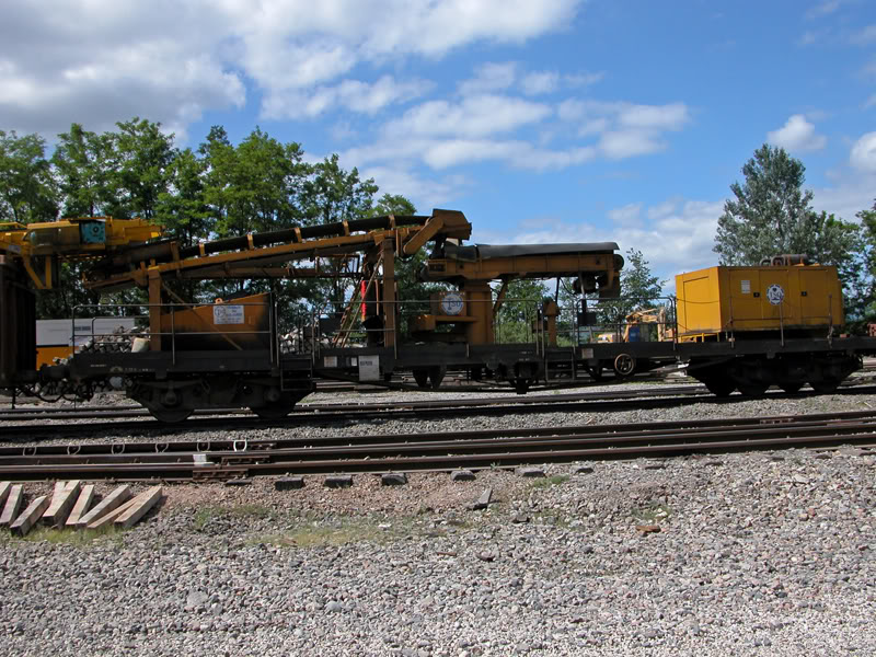

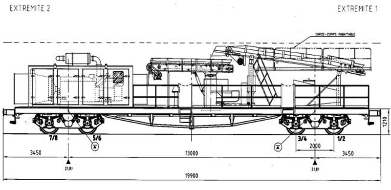

Ce week-end je me suis mis à réalisé le wagon canon de TSO sur la base de quelques photos ( du forum et du site de Patrick77) et du diagramme que j'ai mis a l'échelle HO
Voici le diagramme

Messagepar alainpyro » 24 Jan 2010 18:45

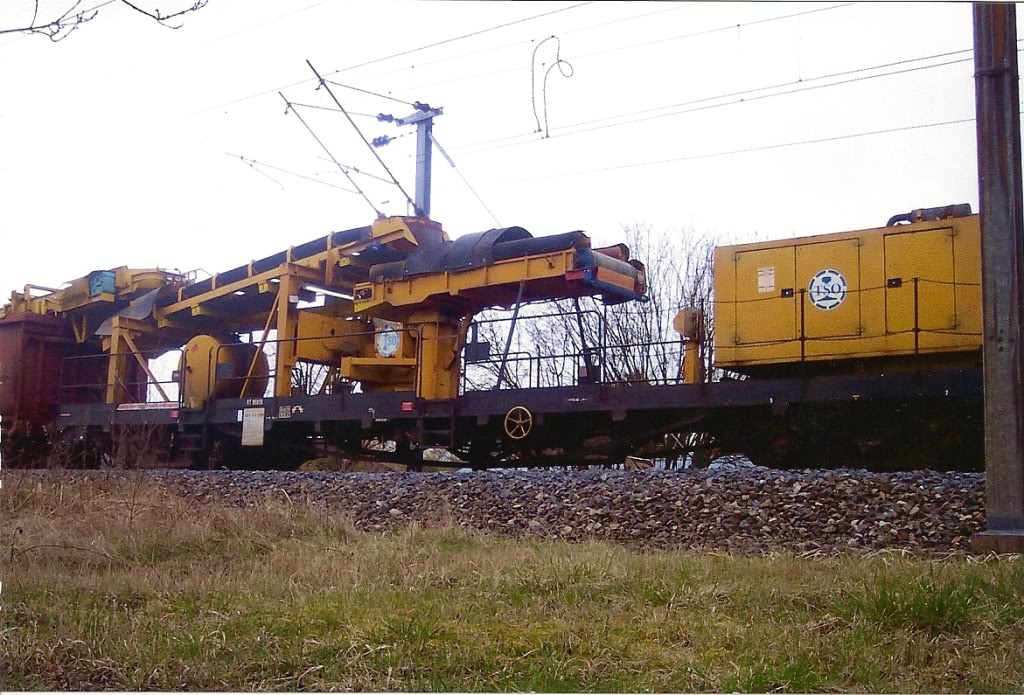

je compte aussi le faire, si tu veux, j'ai des photos prisent a montreux vieux

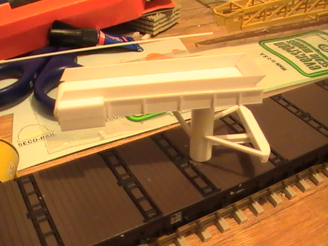

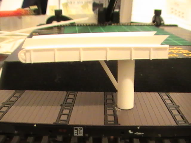

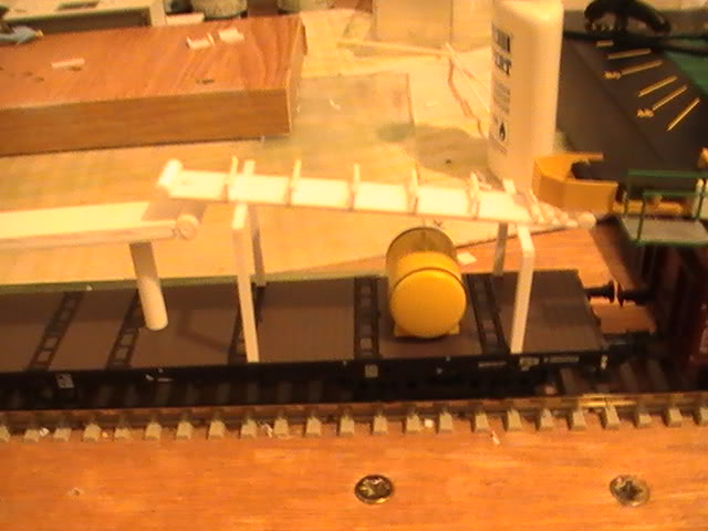

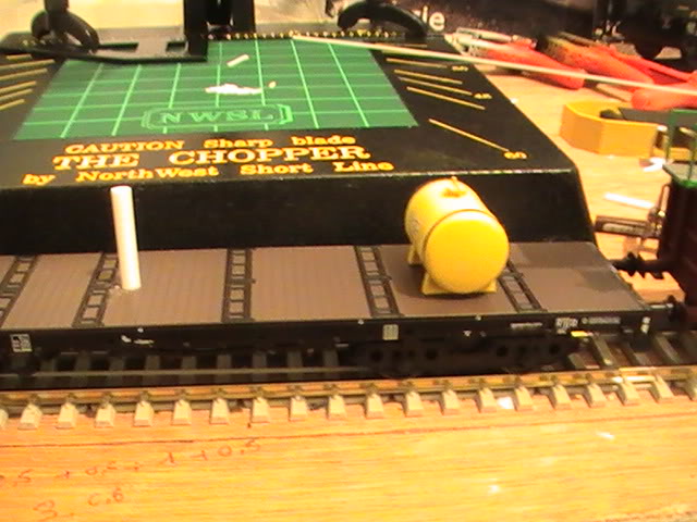

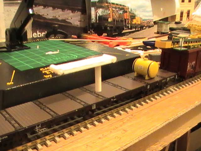

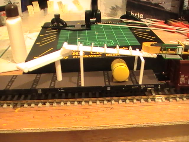

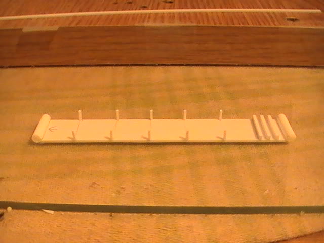

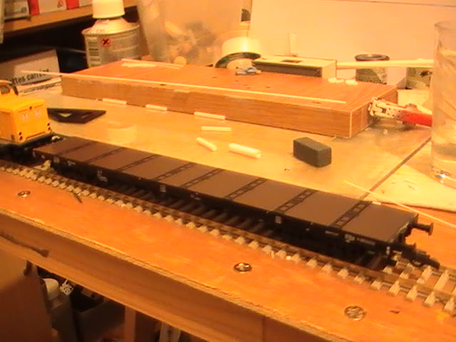

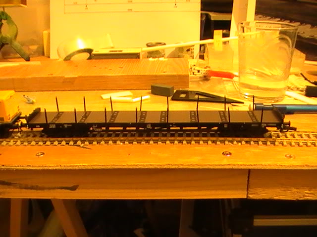

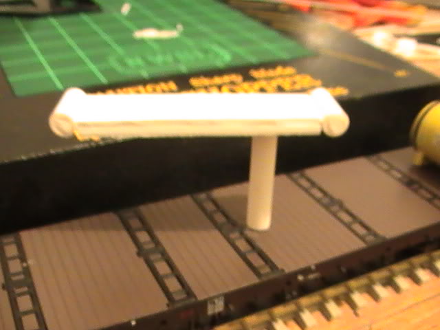

voici le début de la construction :
j'ai pris un wagon plat de chez klein modellbahn référence 3631
il a fallu supprimé les ranchers
ensuite j'ai mis un bout de profilé pour faire un axe pour faire pivoté le tapis et une citerne

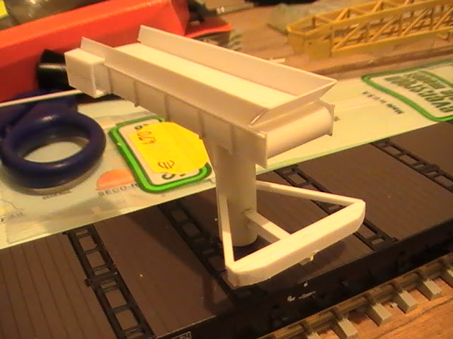

après fabrication du canon le voici sur le wagon
puis j'ai fabriqué le tapis qui est entre le canon et le vac
puis le voici sur le support, je dois refaire le support car j'ai vue que c'étai du profilé H au lieu d'un carré
et voilà de se que j'ai fai du weeken le reste arrivera dans la semaine

alainpyro a écrit:je compte aussi le faire, si tu veux, j'ai des photos prisent a montreux vieux
je serrai bein intéressé car je dois en avoir que 3 ou 4

Ce wagon a quelque peu évolué avec le temps puisqu'il a perdu son "entonnoir" au profit d'une citerne. De plus, il semble que le groupe électrogène ait été changé à en croire les photos de Patrick.
salut Alain
je serrai preneur de photo surtout du côté de la passerelle et du contre poid du tapis canon
pour le support du premier tapis j'ai un doute :spamafote: car sur des photos on voie du profilé H et sur d'autre du carré si c'est du carré je ne serrai pas obligé de le refaire
Messagepar Florian Barraud » 25 Jan 2010 22:51
Pas de bol, c'est un profiler H
Florian Barraud
Messages: 1308

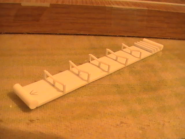

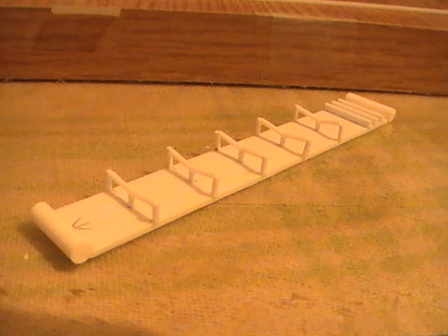

Messagepar ttxdudu90 » 26 Fév 2010 13:57

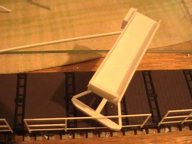

bonjour,
je n'ai guerre avancé sur le wagon car on à u plus de travail que prévue pendant les vacances
mais voici se que j'ai fais
sur le canon, (contrepoids et cache moteur)

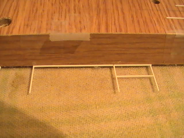

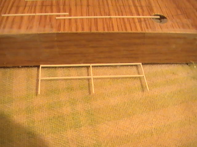

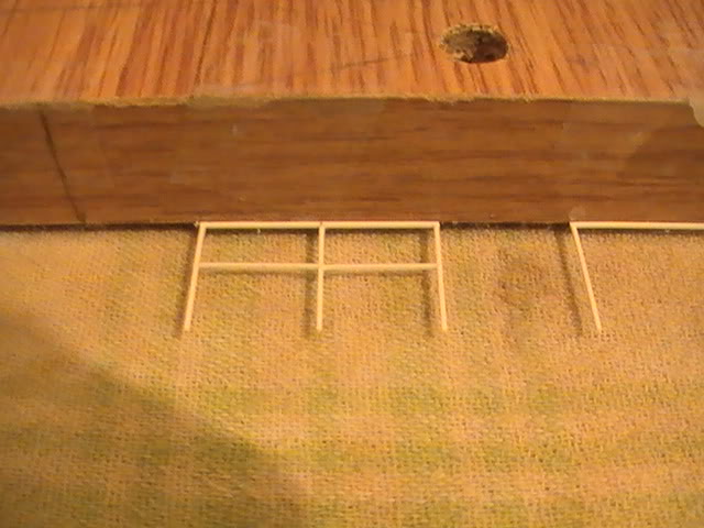

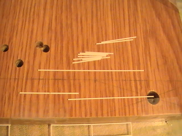

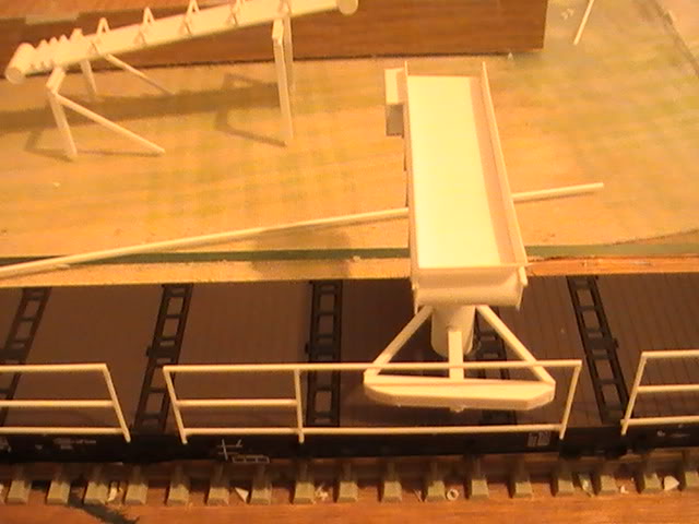

quelques photos des barrières,
vue sur le wagons,

Messagepar LaurentB » 26 Fév 2010 21:40
superbe réalisation! Mais les rambardes n'auraient elles pas été plus solide en les réalisant en métal? En plastique avec les différentes manipulations c'est un peu risqué!

Messagepar ttxdudu90 » 26 Fév 2010 23:18
bonsoir Laurent,
je ne connais pas trop le métal mais une foi collé c'est assé rigide une foi le modéle fini il partira dans la grande vitrine de 1.20 métre de long pour les compositions de rame
