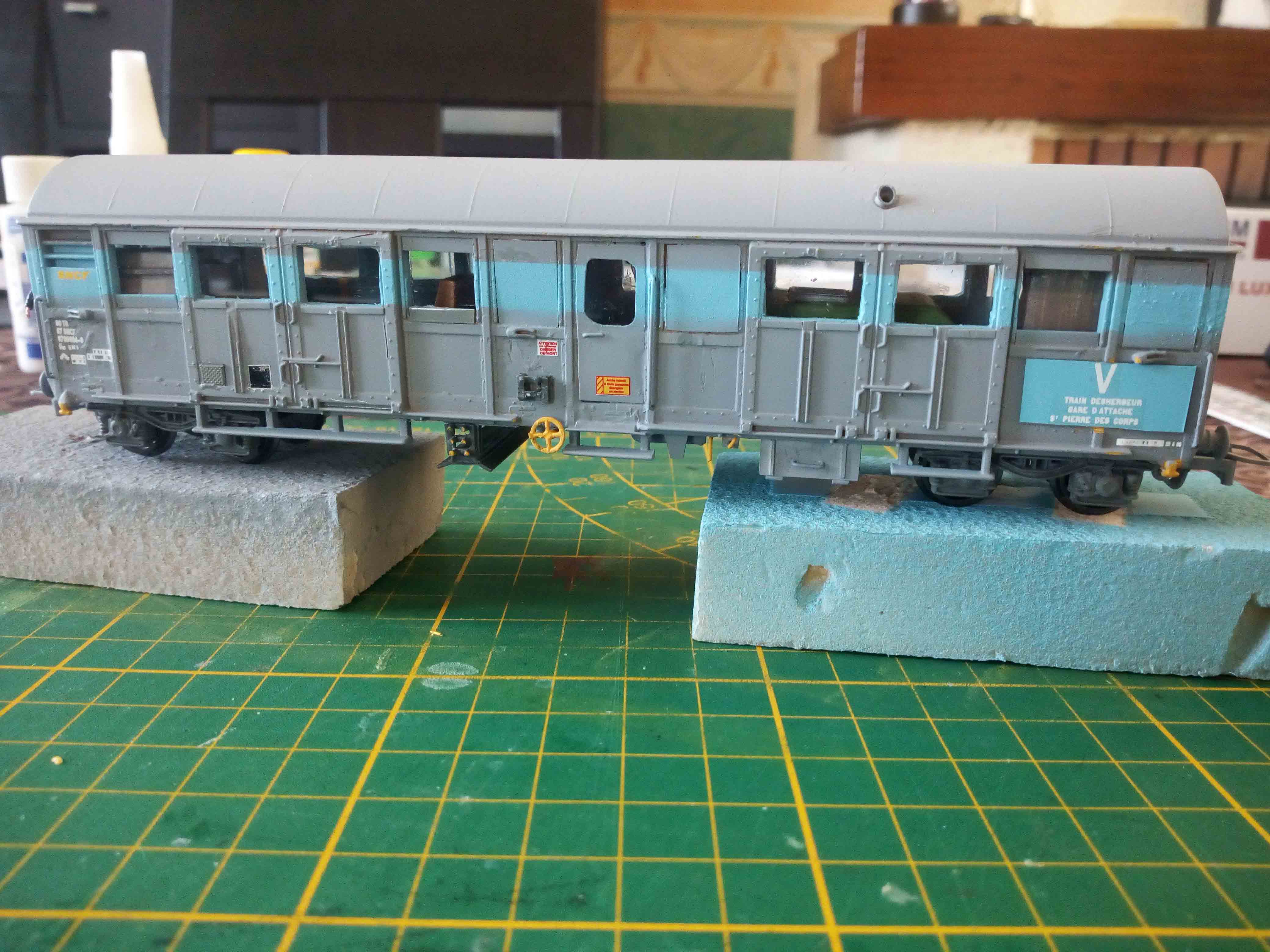

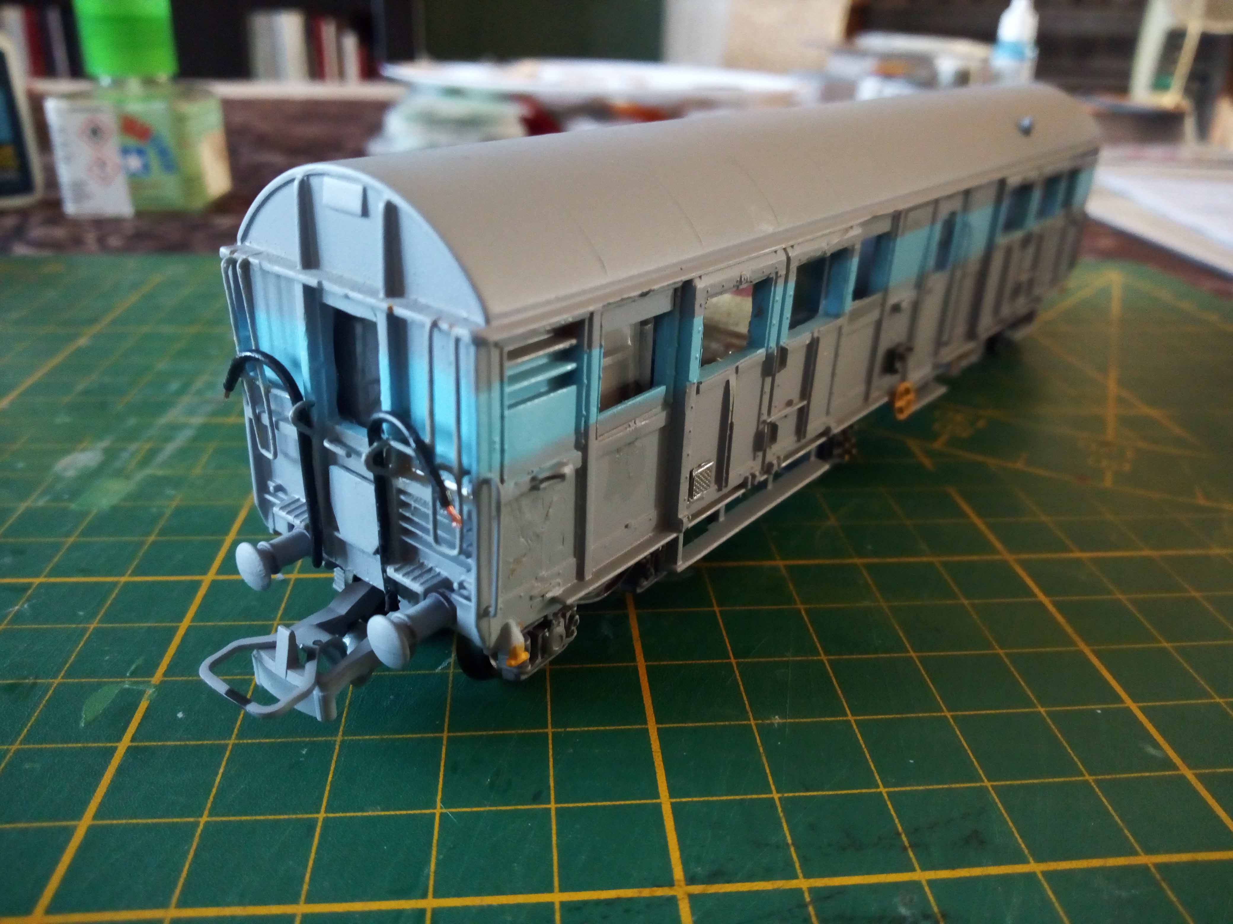

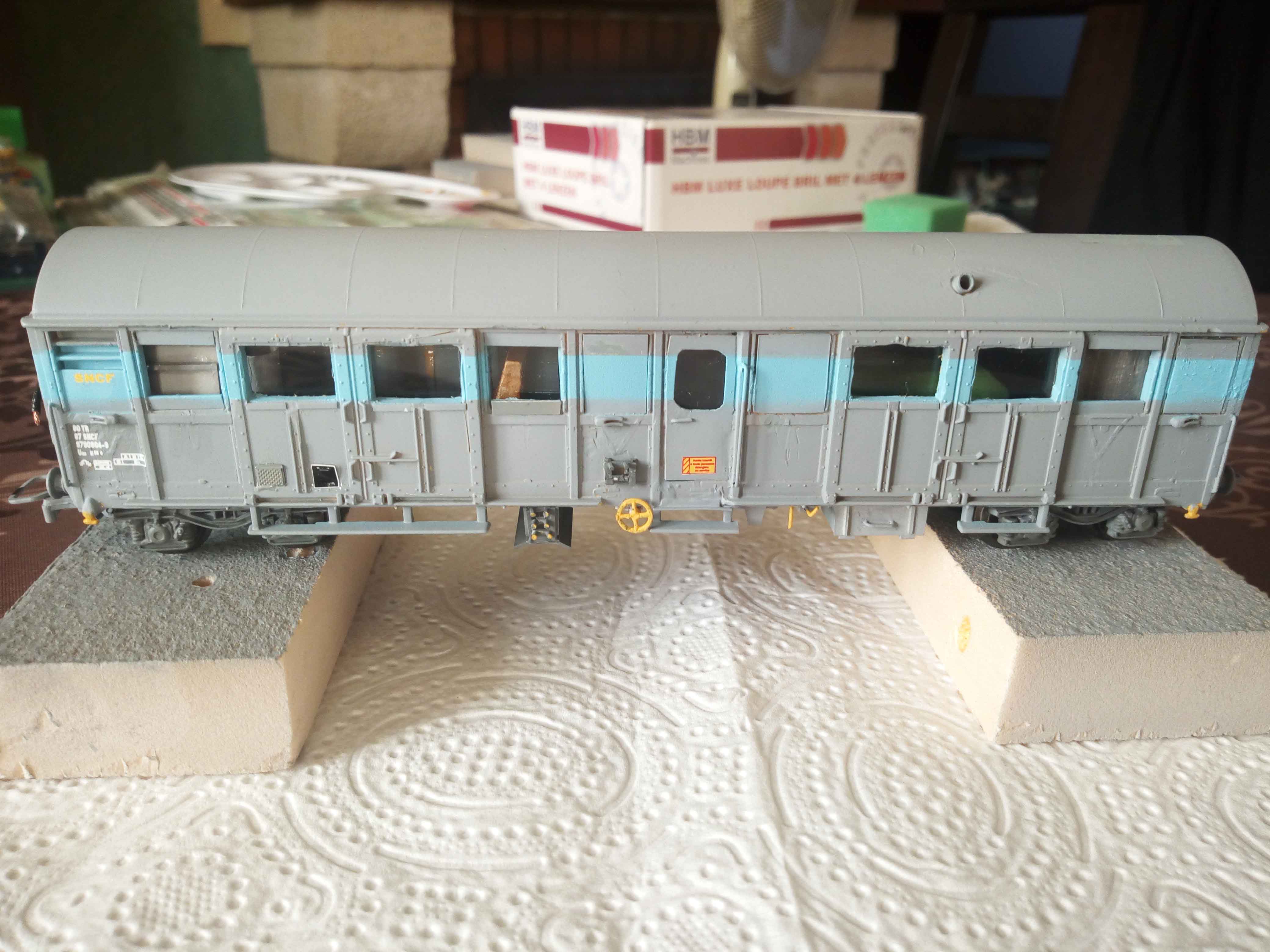

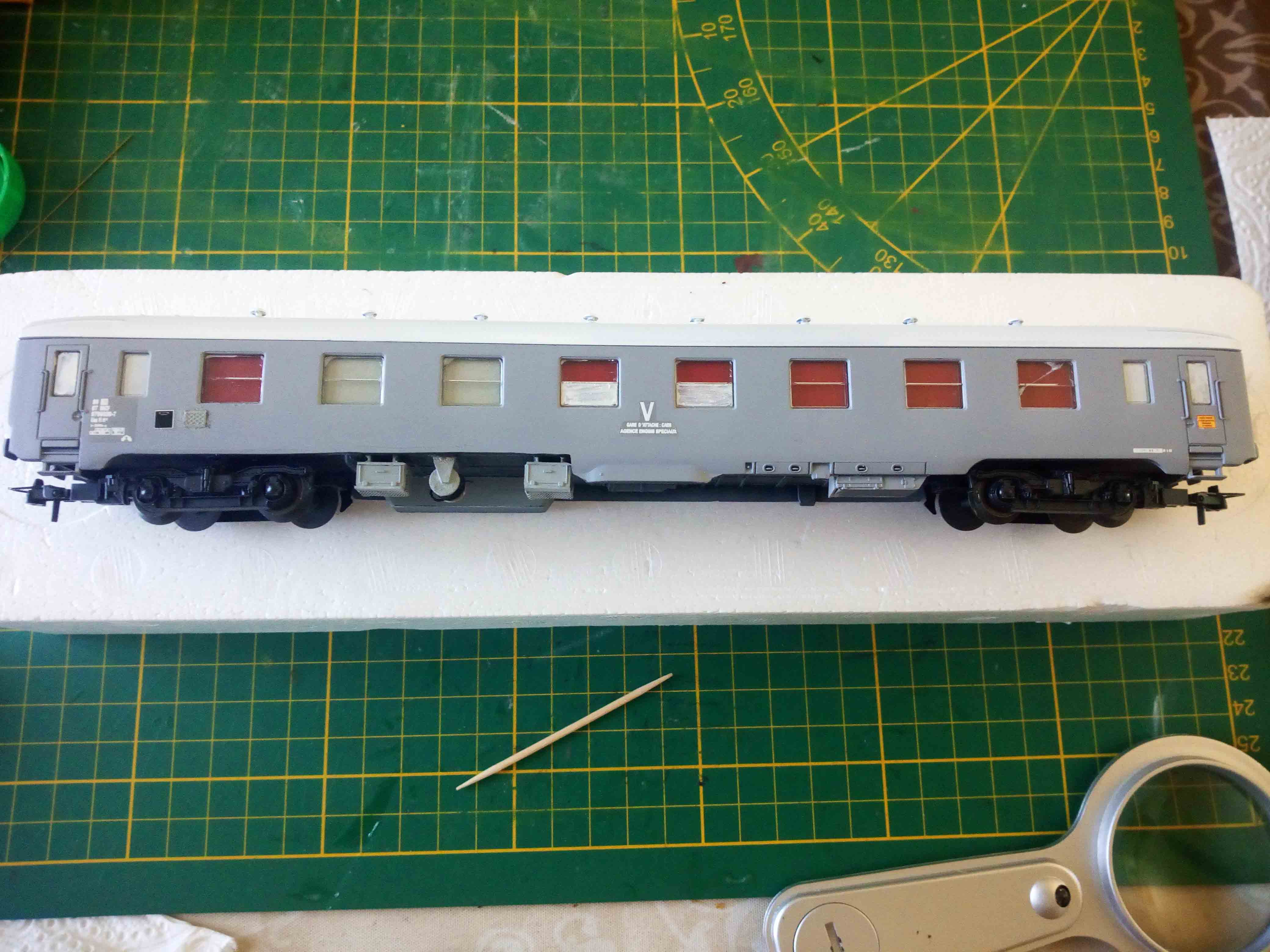

Autre construction "maison" réalisée il y a quelques temps sur des bases de vieux Jouef et Lima, à partir d'un article paru dans LR, une rame de train désherbeur TDGR
Pour commencer le wagon pulvérisateur :
Avec la voiture de cantonnement, déjà présentée dans un autre fil...
La suite du train à venir...

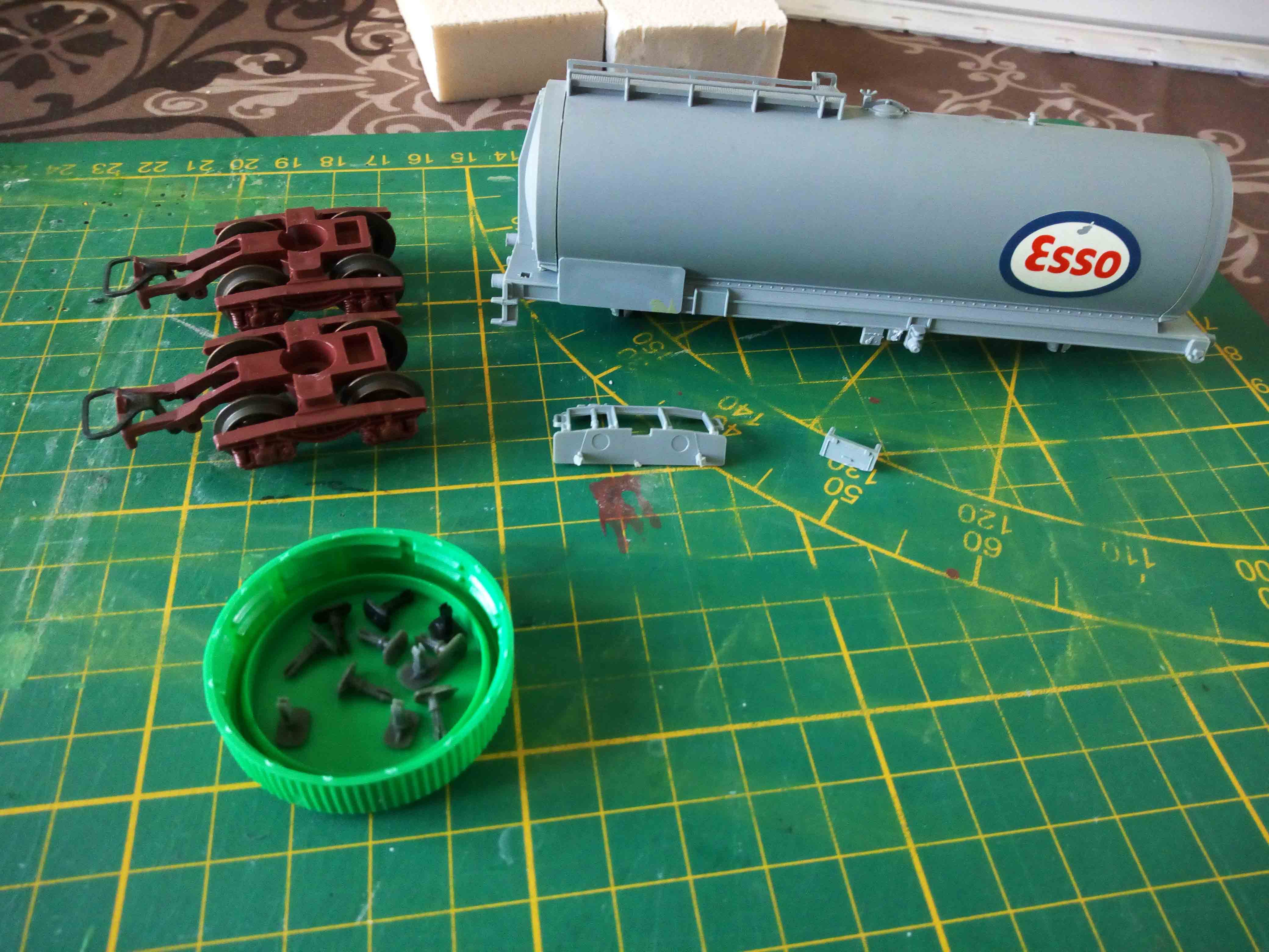

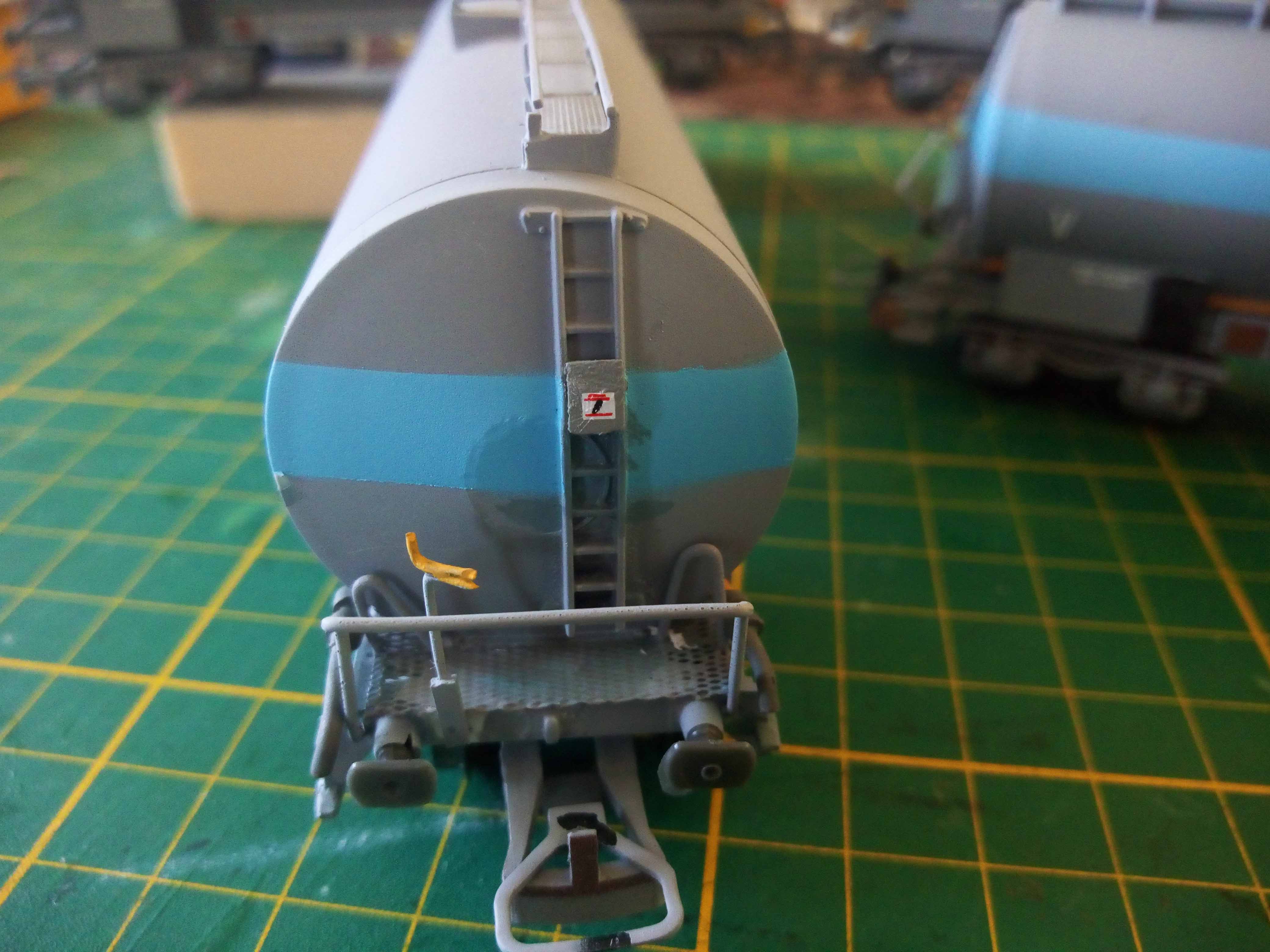

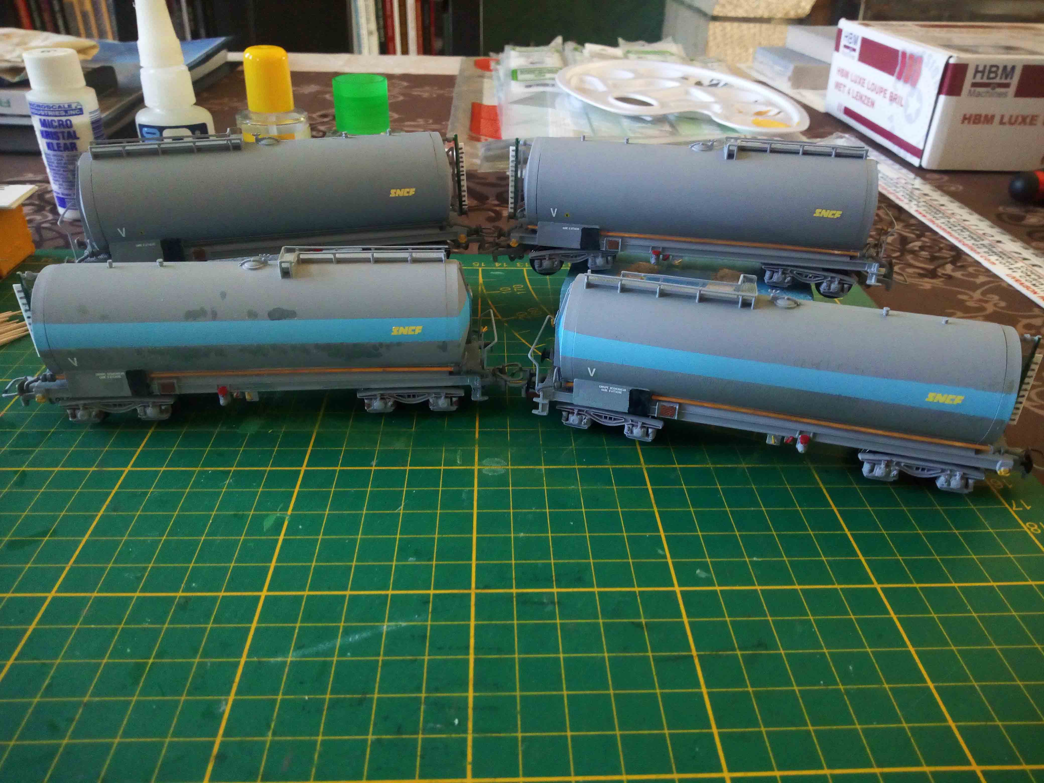

Suite de la rame avec les citernes...
La base, comme indiqué plus haut est faite à partir de citernes Jouef, dépose des bogies et tampons, on vire quelques coffres inutiles

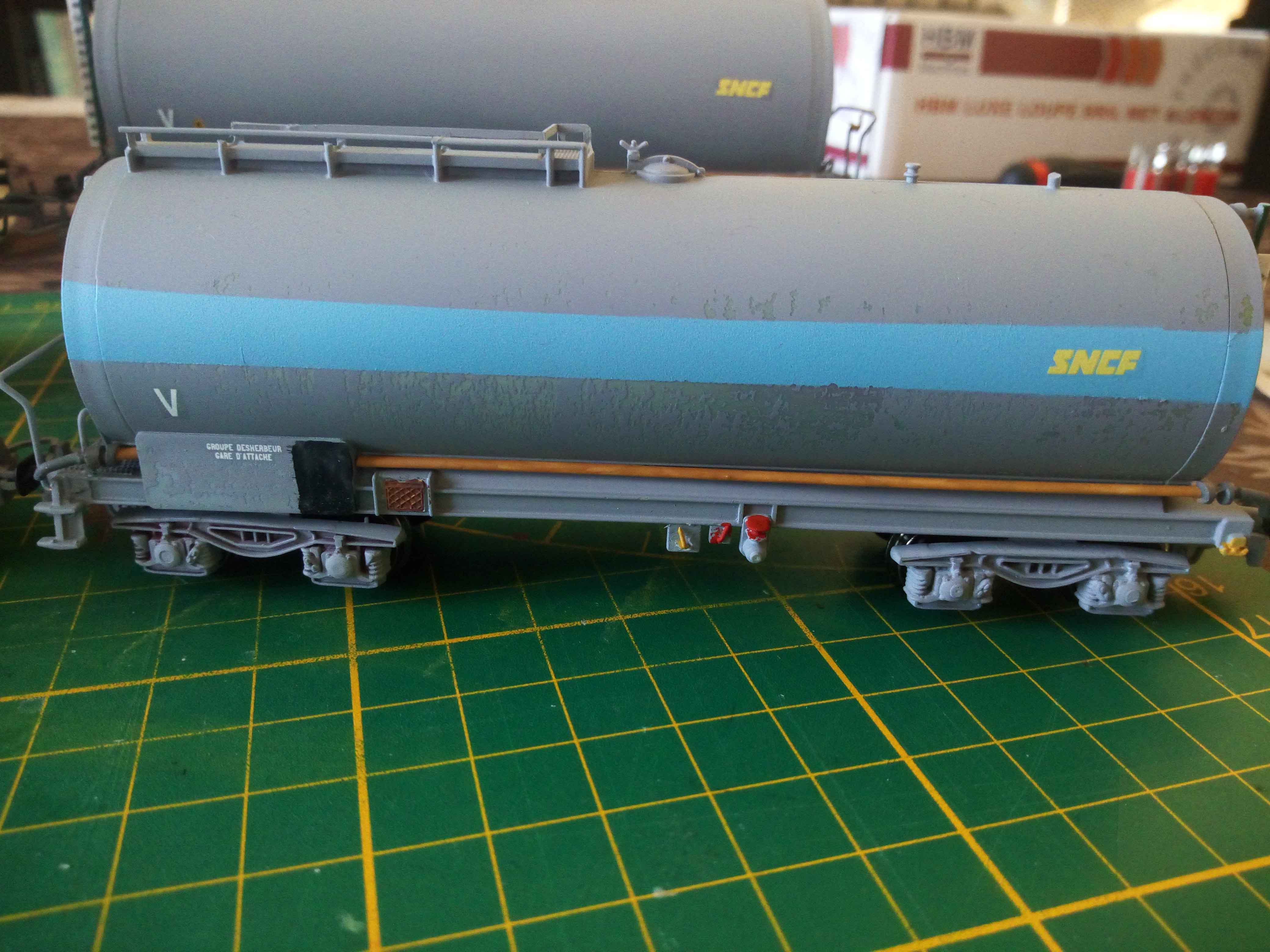

J'ai apporté quelques modifications, reprise des passerelles, ajout de quelques poignées, des tuyauteries, puis mise en peinture et pose de quelques décalques.
Problème je n'ai pas trouvé de décalcomanies spécifiques pour les citernes... Si quelqu'un a une piste :roll:
Voilà une des citernes au stade actuel sous deux angles différents

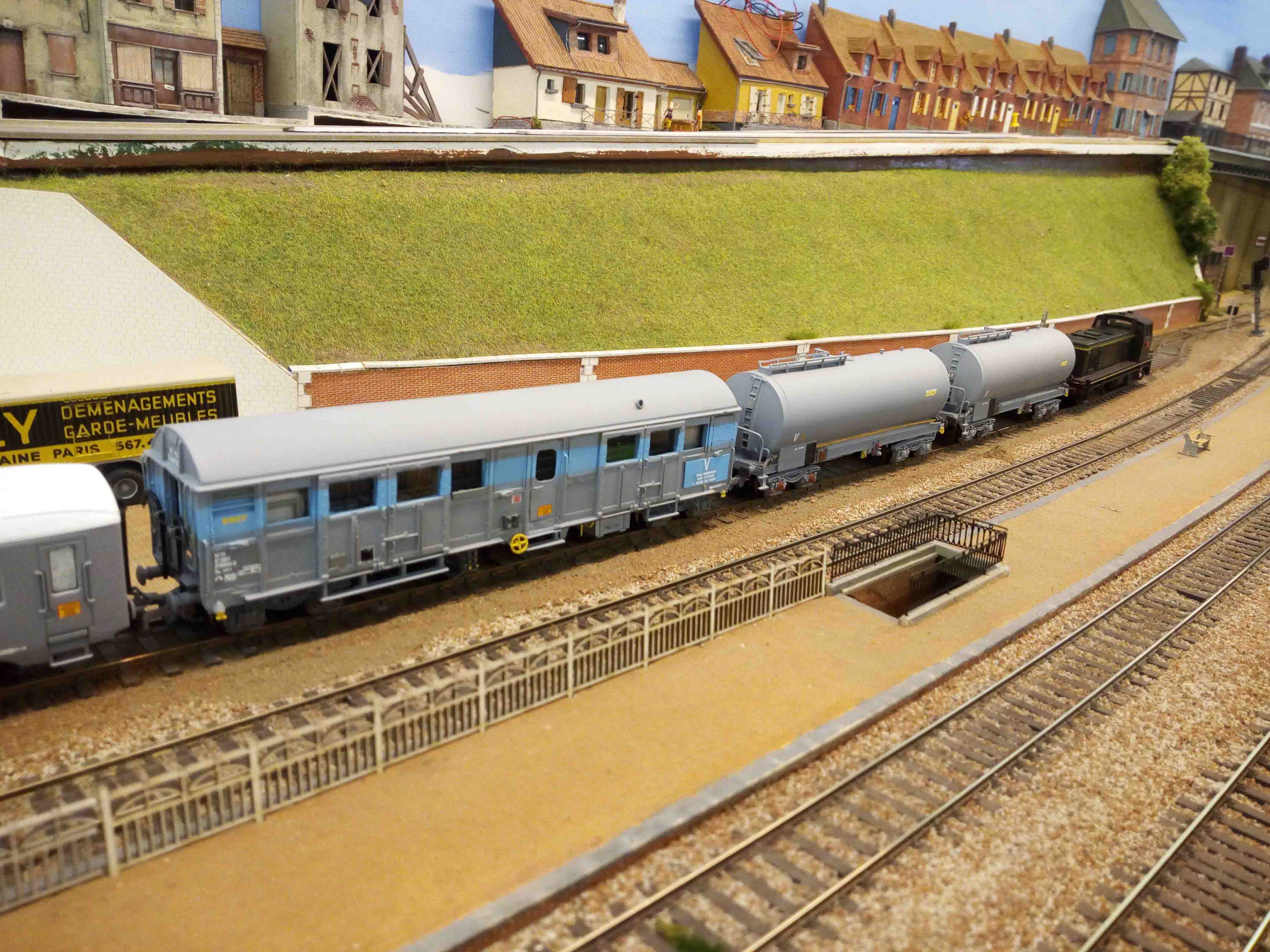

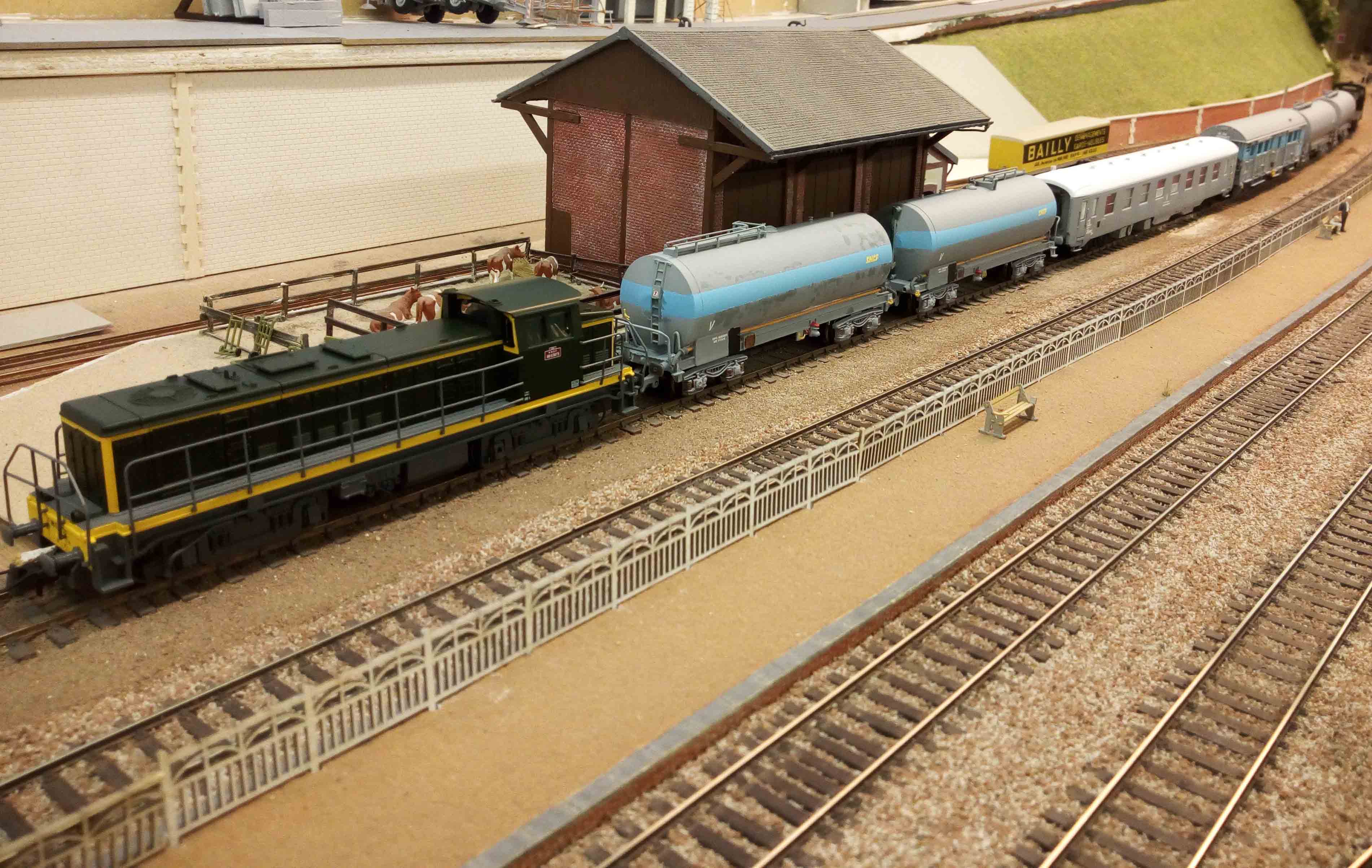

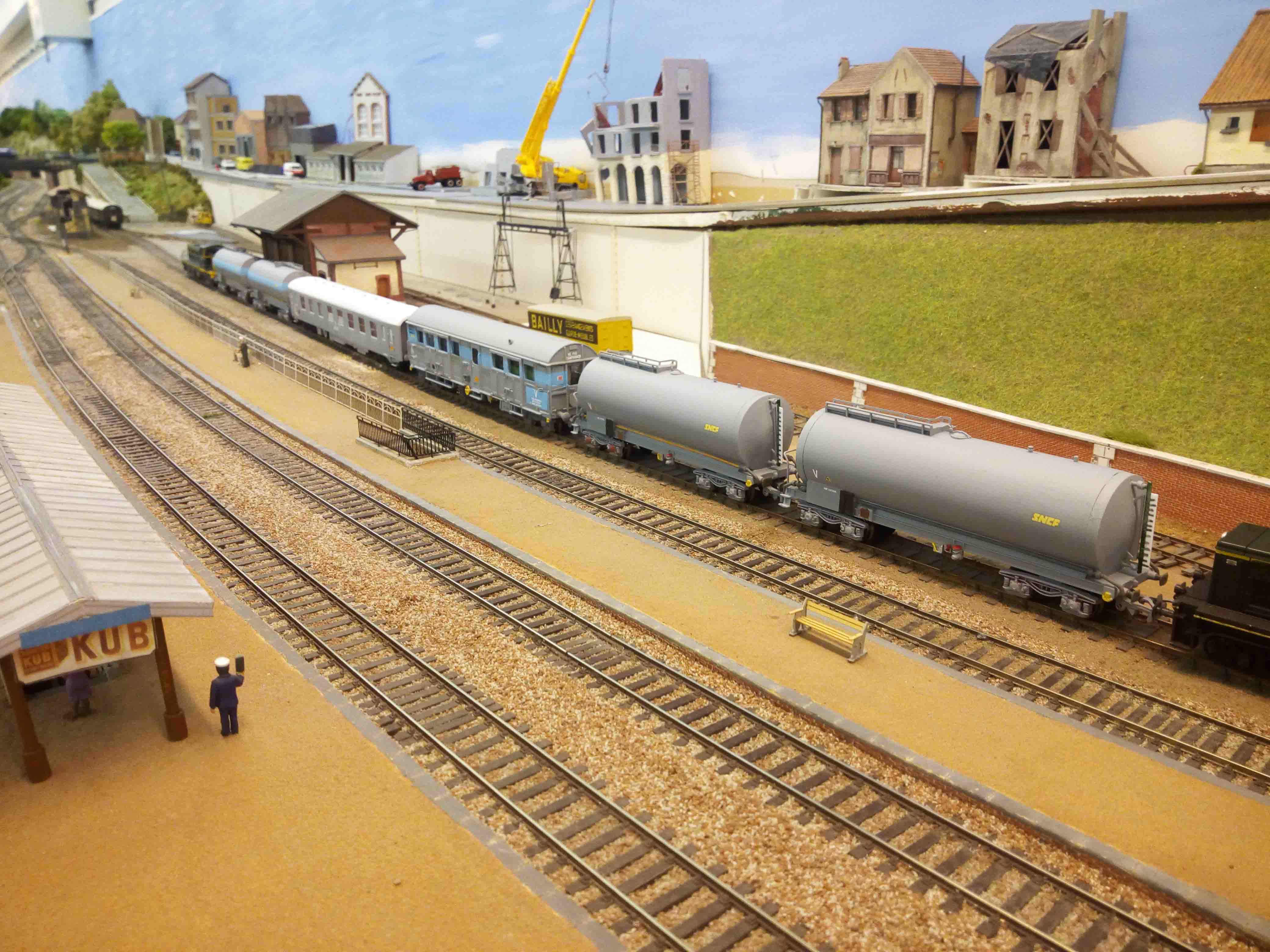

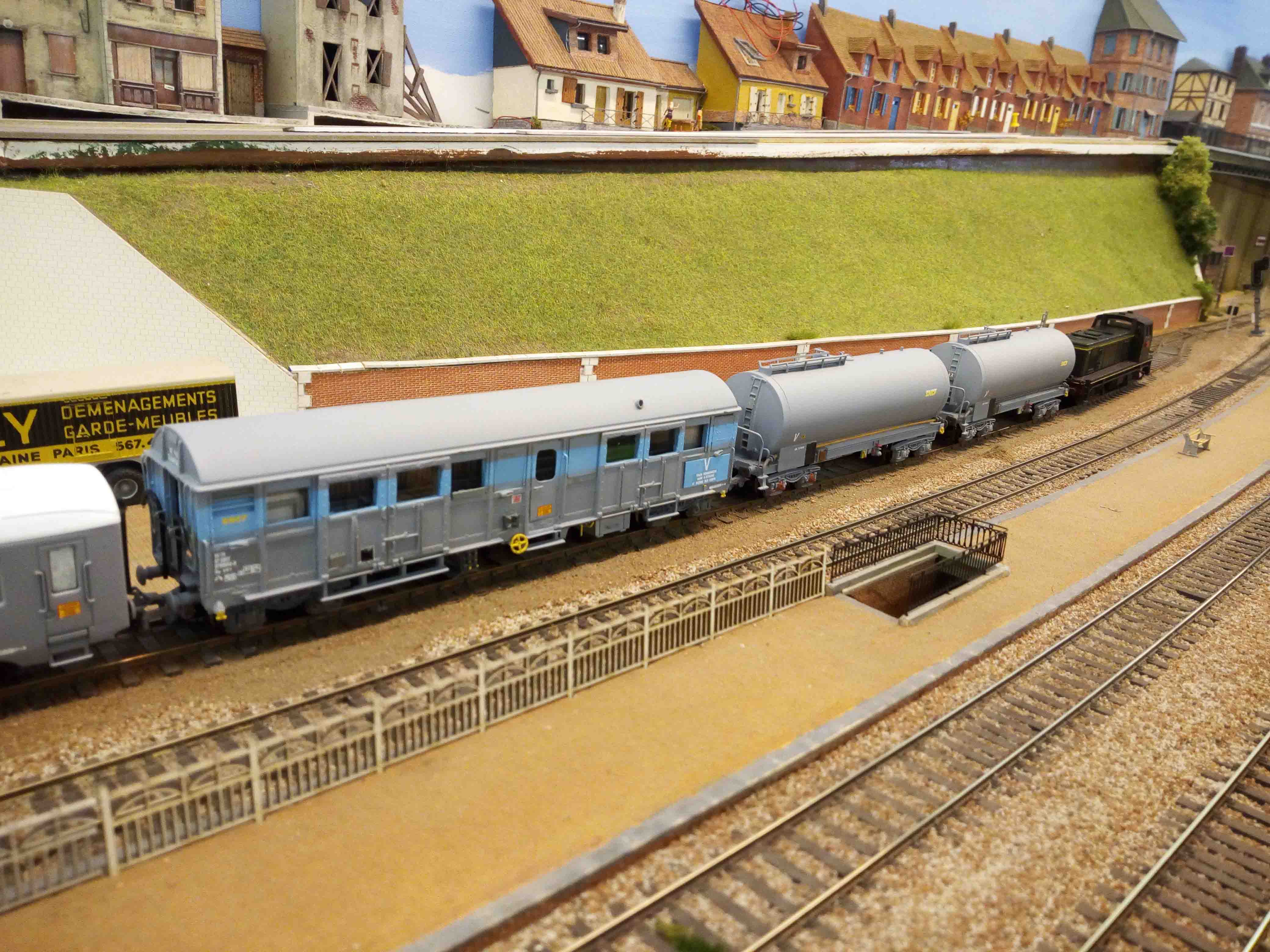

Pour finir quelques vues de la rame au complet sur le réseau du club...
C'était un des premiers gros chantiers de bricolage de TTX, il n'est peut être pas parfait mais il sort de l'ordinaire.
Je pense refaire cette rame avec du matériel plus récent et donc me séparer de celle-ci, elle risque donc de partir en vente... (sans les engins de traction bien sûr)
