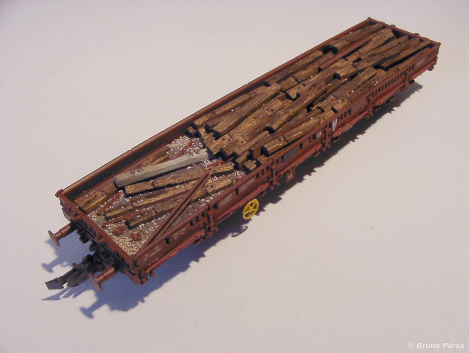

Messagepar Bruno PERES » 12 Nov 2008 01:06

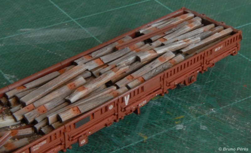

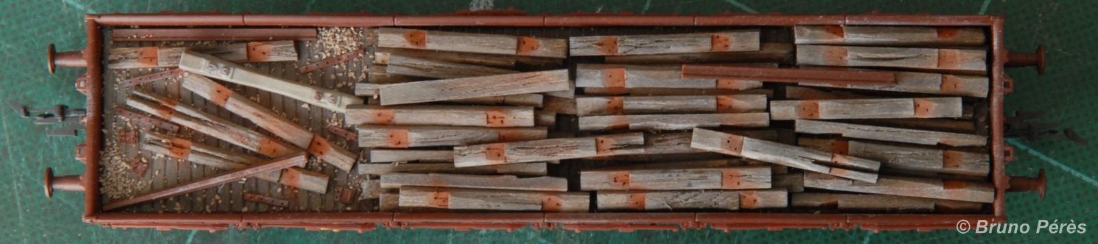

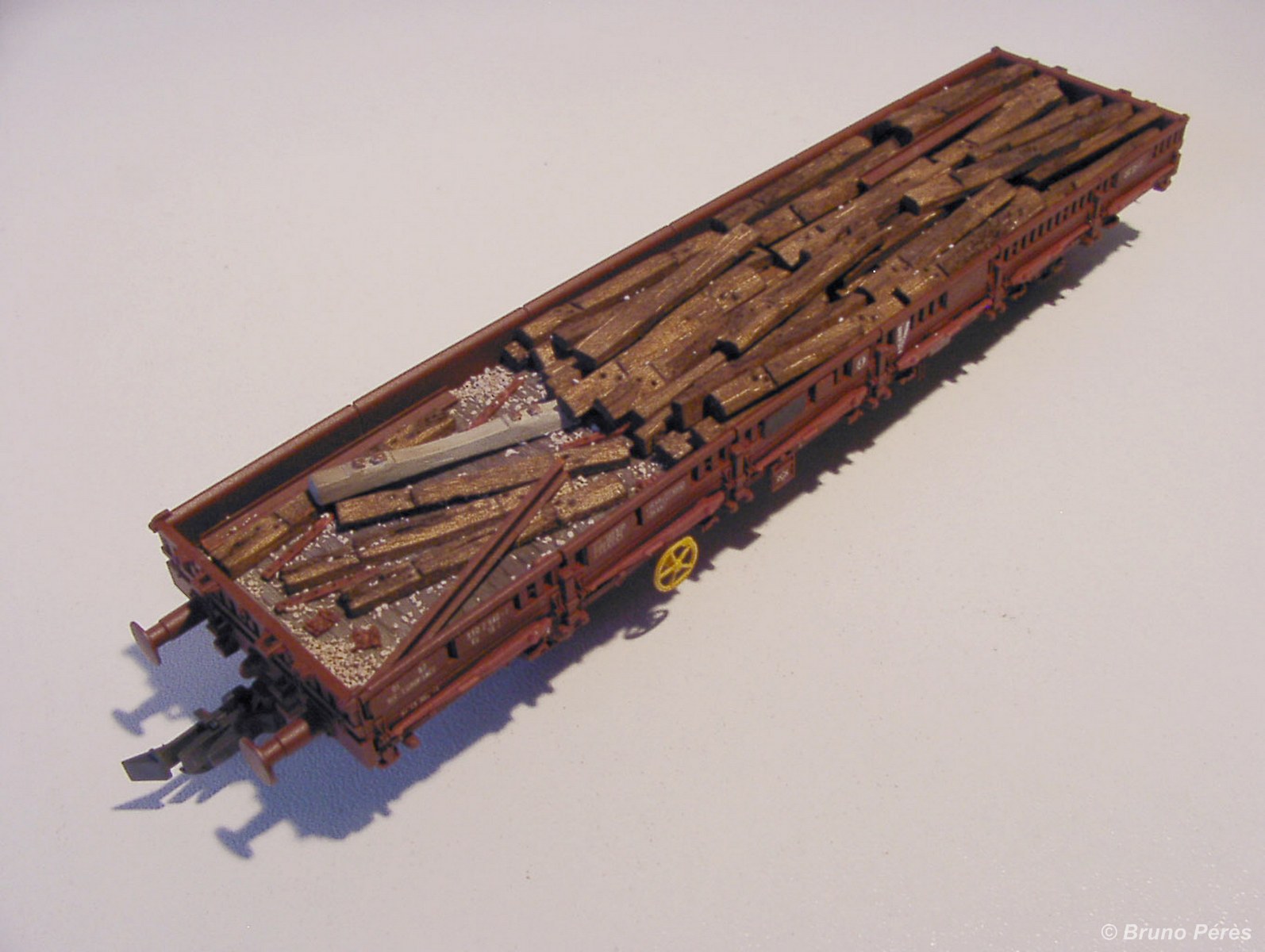

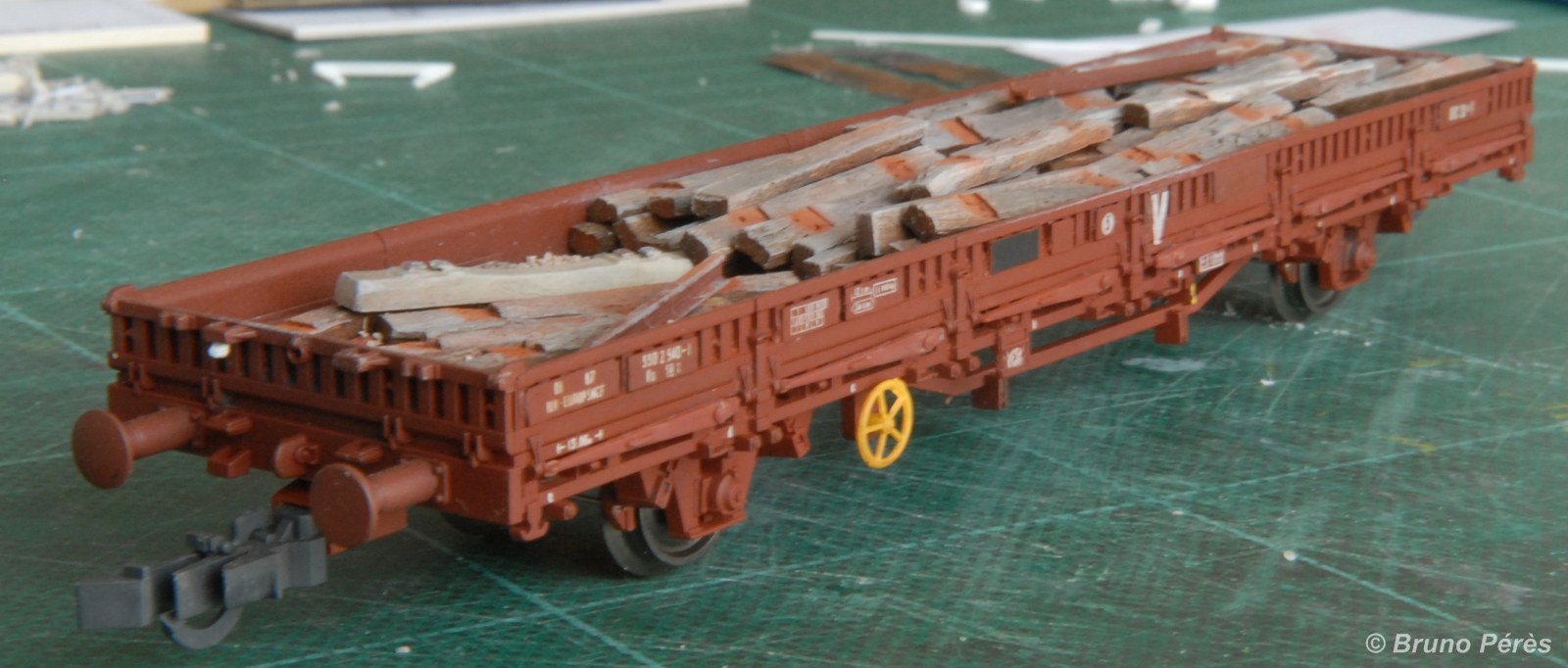

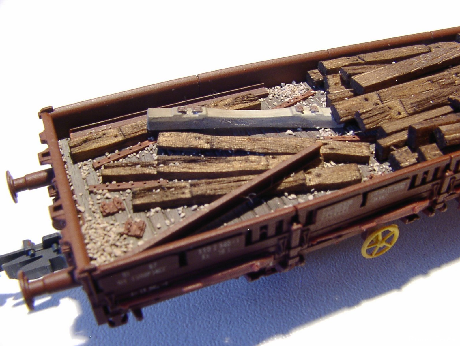

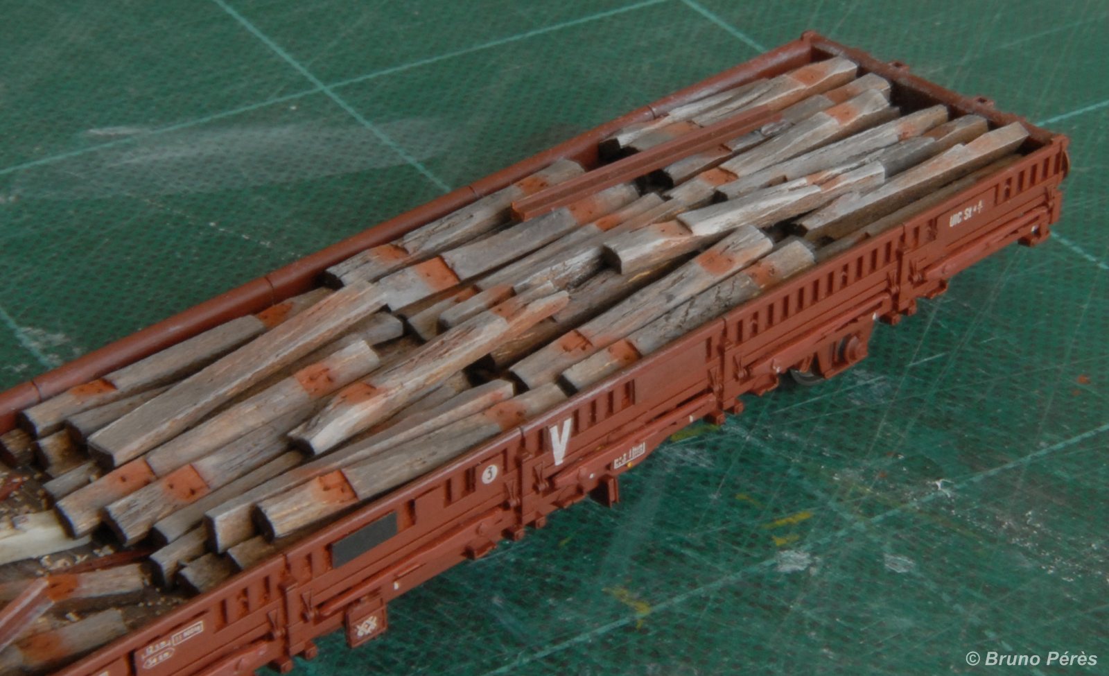

Voici quelques photos et explications sur la réalisation d'un K50 Roco chargé de vielles traverses, semelles, ...
La patine du wagon est identique à celle-ci, la réalisation des traverses bois à celle-là. Bien entendu, le travail sur les traverses est un peu plus appuyé pour simuler l'usure du temps.
La traverse béton est issue d'une voie béton Roco. J'ai bouché les trous avec des profilés Evergreen de 1 x 2 mm, puis peint l'ensemble à l'Humbrol 28 (gris béton) avec quatre petites touche d'Humbrol 113 sur les attaches de rails.
J'ai ajouté quelques éclisses, quelques semelles, quelques coupons de rails (Pilz). L'ensemble est collé négligemment à la colle à bois. J'ai enfin saupoudré l'ensemble d'un peu de ballast, et fixé le tout au vernis mat en bombe.

Re: [HO] K50 Roco chargé de vielles traverses, semelles, ...
Messagepar jack59 » 13 Sep 2010 19:45
superbe moi j'ai fait pareil avec mon K50 mais il est pas terminé.
Messagepar Bruno PERES » 13 Sep 2010 19:53
Merci :D
Mon wagon n'est toujours pas terminé car il faut que je patine les traverses. De plus, j'ai décidé de davantage détailler le wagon avec l'ajout de mains montoirs, de marchepieds, etc. J'aurais dû le faire avant, mais je ne l'avais pas jugé utile à l'époque, hélas :grrrr:
J'espère que tu nous feras profiter de photos de ta réalisation ;)
Messagepar florian » 13 Sep 2010 20:49
tu as une patience du tonnerre !! félicitations

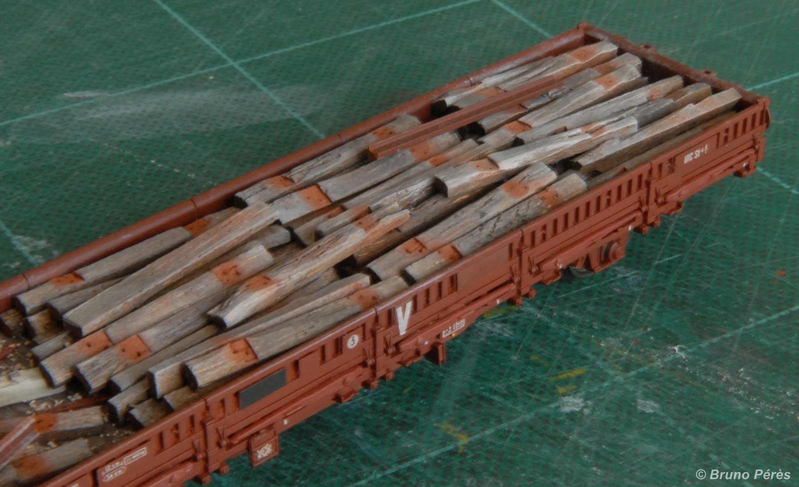

Messagepar Bruno PERES » 01 Jan 2013 10:06
Voici 3 photos de ce même wagon dont j'ai vieilli les traverses par un peu de patine ... peut-être un peu trop uniforme (drybrush + terre à décor). Il va falloir que je corrige un peu ça et que j'ajoute quelques tirefonds Proto87 que m'a gentiment cédés LaurentB :coucou:

Je connais ce produit, même si je ne l'ai pas encore acheté. Malheureusement, je ne pense pas pouvoir ajouter de frette sur ce chargement déjà bien collé :? :spamafote:
Messagepar Didier » 01 Jan 2013 14:51
Bruno PERES a écrit:... j'ai vieilli les traverses par un peu de patine ... peut-être un peu trop uniforme
Hello Bruno ;)
Les traverses peuvent présenter une patine assez "uniforme" lorsqu'elles proviennent d'un même site.
Perso, je trouve cela très bien ;)

Messagepar yoyo ttx 59 » 01 Jan 2013 19:04
Salut Bruno et BONNE ANNEE :coucou:
Beau travail :bravo: .
Moi pour les frettes j'utilise de l'alluminium autocollant Daccord07 .

Messagepar LaurentB » 03 Jan 2013 20:12
Bonsoir à tous, salut Bruno :coucou: !
sympa le vieillissement des traverses! Pour les frettes, tu peux en mettre au moins sur quelques traverses accessibles! Tu pourras en voir à la maison dimanche, elles sont arrivées hier matin chez moi! C'est beau! Très beau mais... TRES TRES PETIT!!! :pt1cable:
ça complèterait bien ton chargement! ;)

Messagepar beilhack » 23 Avr 2014 08:34
Bonjour Bruno,
Une simple question qui n'est pas innocente: quelle référence as-tu utilisé concernant le wagon K50 ROCO? 8)
Celle-ci me semble complémentaire de la référence 66770 du même fabricant... :!:
Merci à toi

Messagepar Bruno PERES » 23 Avr 2014 20:11
Bonsoir David,
Il s'agit de la réf 46315. Ce n'est pas un wagon de l'Infra. J'y ai juste apposé un V issu de je ne sais quelle planche de décalcomanies.
Je ne suis pas chez moi, je n'ai pas les réf. sous la main, mais je crois posséder un autre K50 Infra autre que la réf. 66770 sorti par Roco. Je regarderai et te tiendrai au courant.
