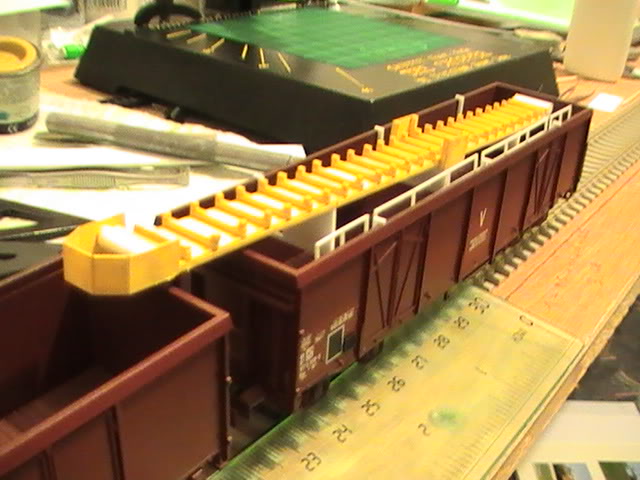

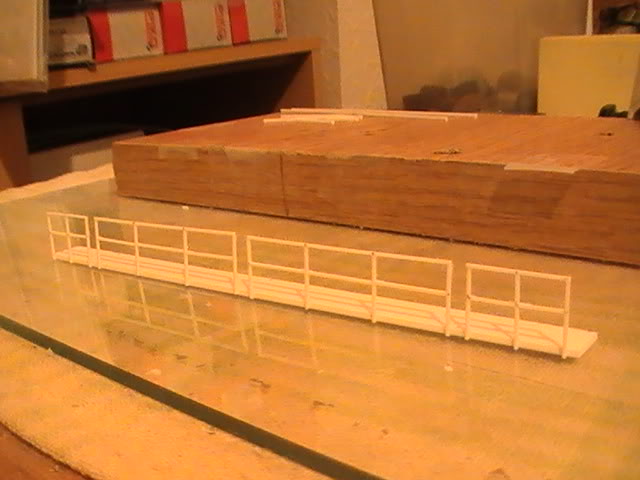

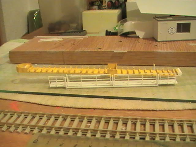

bonsoir tout le monde
se soir j'ai commencé la barrière avec la passerelle
la barrière est de l'EVG 122 (0.5 x 0.5 mm)
il ma fallu plus de 1h30 pour la réalisé, pour sa il faut de la patience
et sur le wagon

Messagepar bernus » 08 Jan 2010 09:25
Bonjour ttxdudu90!
Le travaille avance bien, combien de tombereau as tu à équiper?
J'ai envoyé un message à Florian, on verrat au moi de Février! Merci.
Pour le moment, je fait la liste de plastique. Il me manque quelques numéros d'Evergreen.
En tout-cas, cela habille bien les wagons!
Amicalement Laurent Peltier

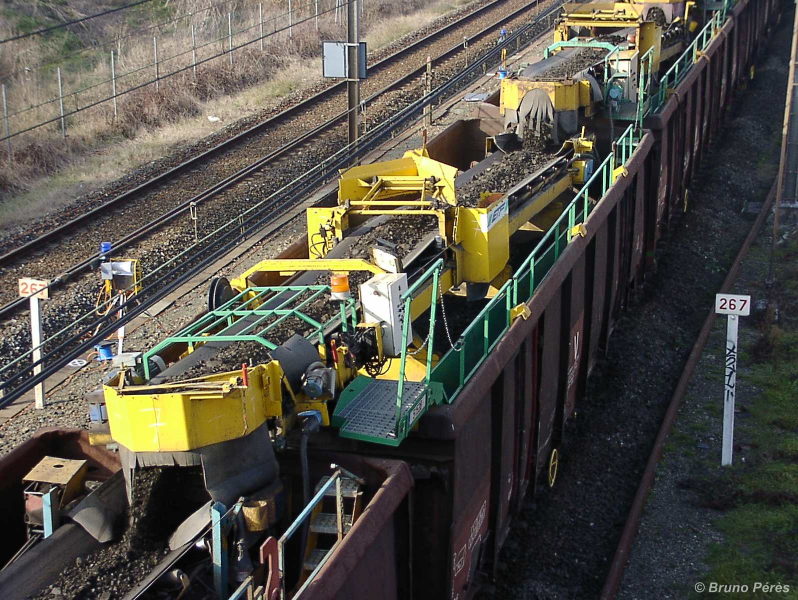

Messagepar Bruno PERES » 08 Jan 2010 09:37
Bonjour Guillaume,
Pourrais-tu lister les quantités de chaque profilé utilisé, histoire de savoir combien il faut en acheter si besoin ?
Je vois que tu as représenté les rouleaux sous le tapis par de simples éléments cubiques. Pourquoi n'as-tu pas utilisé des éléments cylindriques, ces pièces se voyant assez en réalité ?

Messagepar ttxdudu90 » 08 Jan 2010 12:56
bernus a écrit:Bonjour ttxdudu90!
je vais équipé mes 6 wagons et aptès je vais faire le wagon energie qui est aprés la degarnisseuse colas rail ( c'est un TSO), mais aussi un wagon énergie (un simple pour l'instant) et le wagon canon de TSO celui qui est en bout de convoi

Messagepar ttxdudu90 » 08 Jan 2010 13:04
Bruno PERES a écrit:Bonjour Guillaume,
pour les partie cylindriques je voulai les simplifier mais il faut que je les face plus fine car en réalité elle font 4 ou 5 cm
comme j'ai déjà dis celui ci sera un prototype comme sa je voie ce qui va et ce qui ne va pas
pour les quantiés je vai essayé de faire la liste et je pense finir le premier ce weeken

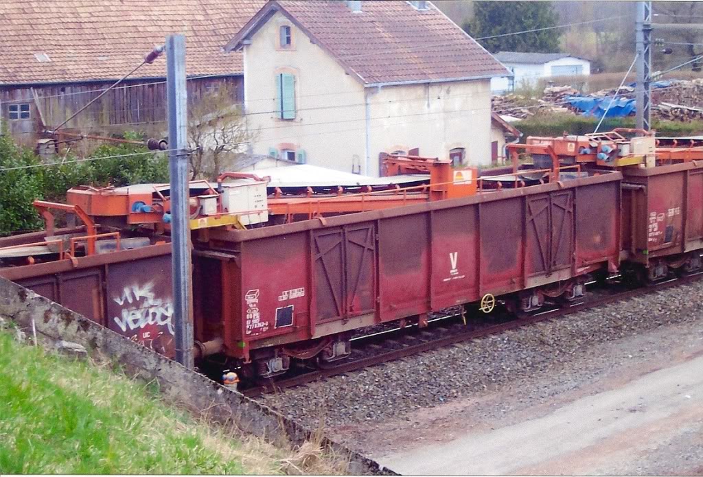

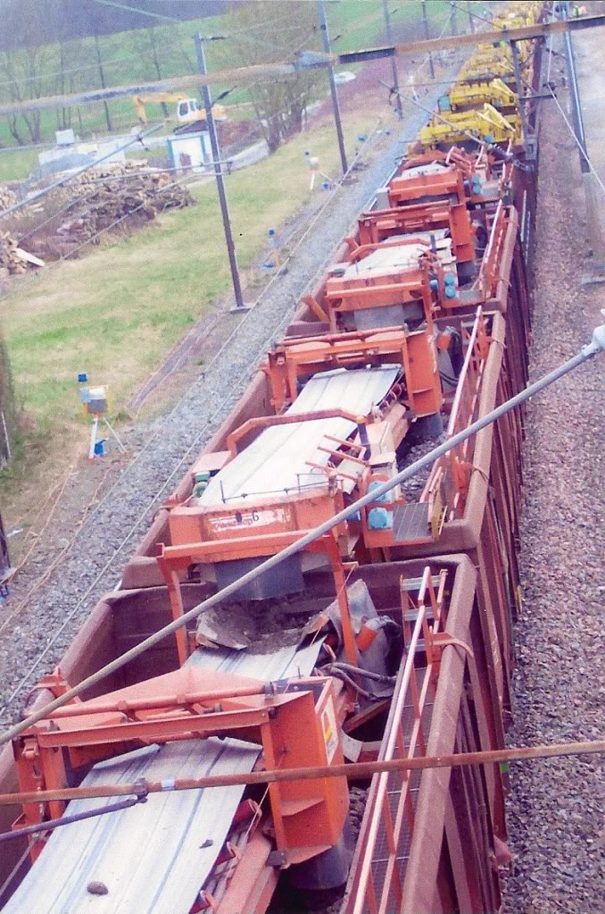

Messagepar ttxdudu90 » 09 Jan 2010 11:39

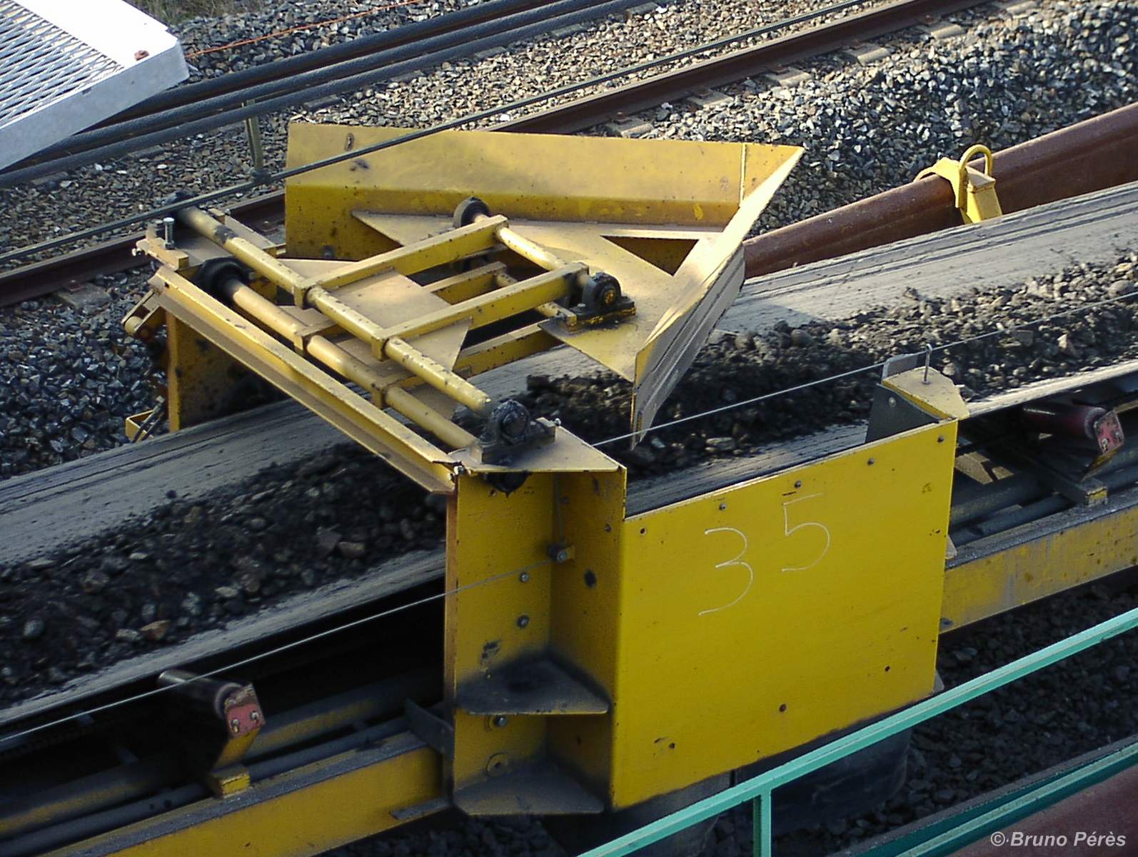

je met 2 photos d'un tapis secorail dont un que peu voir l'intérieur
Messages: 8953
Messagepar ttxdudu90 » 09 Jan 2010 11:50
Bruno PERES a écrit:Bonsoir,
Vue d'ensemble
Sur cette photo, on voit bien le tapis incliné sur la gauche
en faisant des recherches j'ai remarqué qui avait une protection sur la passerelle intérieur contre la projection de gravat sur les jambes des ouvriers (elle n'était pas sur les plans)
mais j'ai remarqué du côté du girofare qui n'avait pas toujours de grille (verte), elle est remplacé par une simple barrière
les extrémité des goulottes sont différente
Messages: 8953
