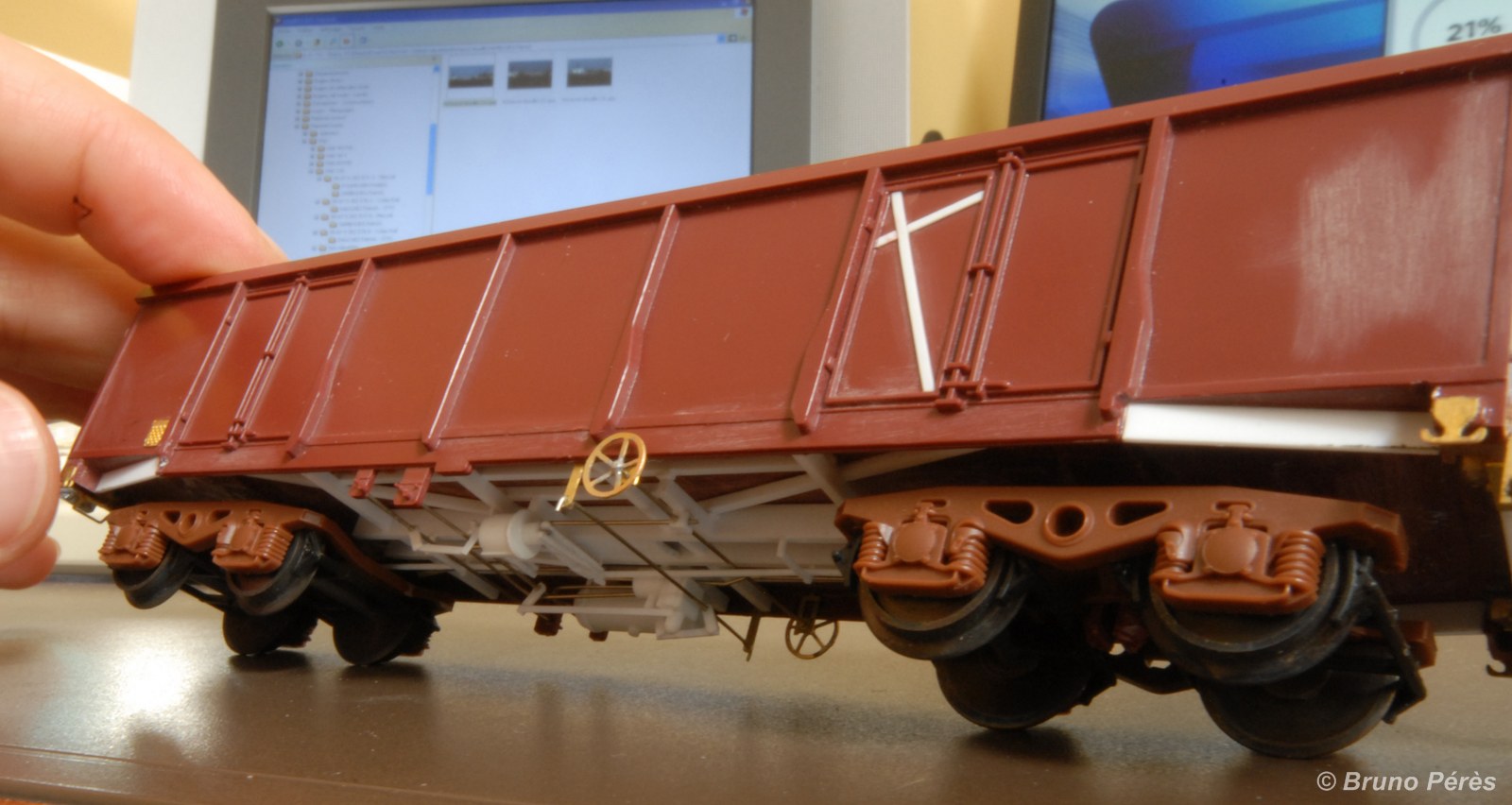

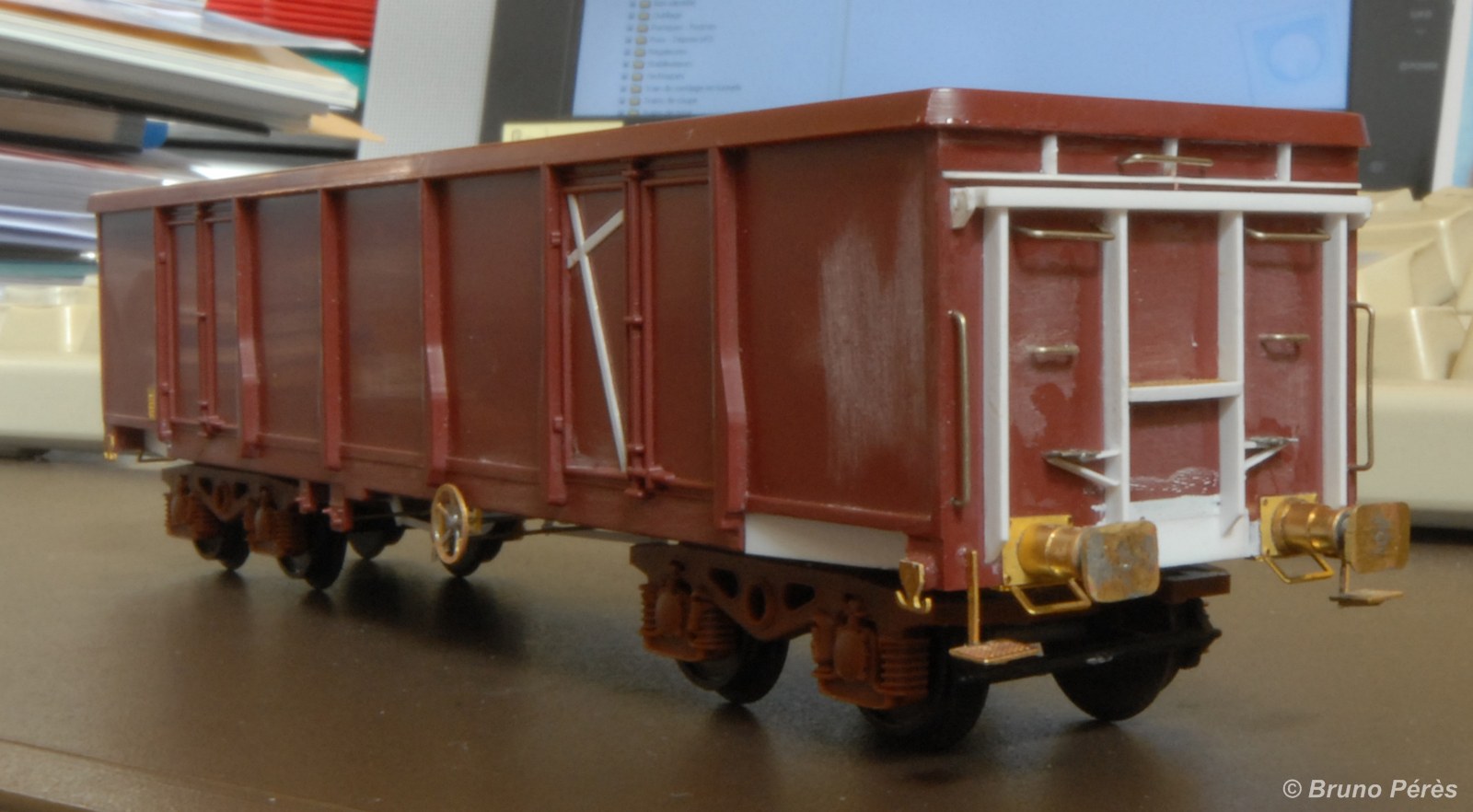

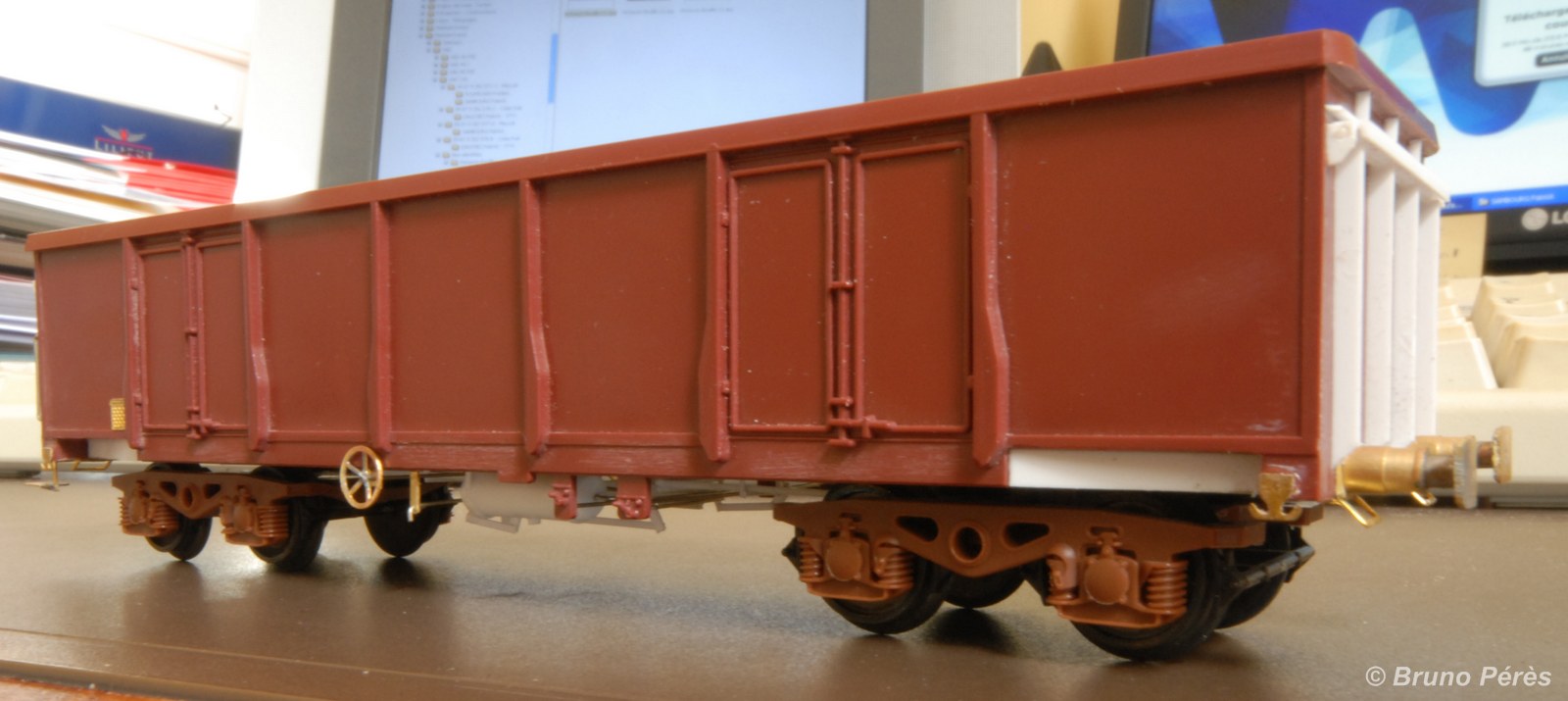

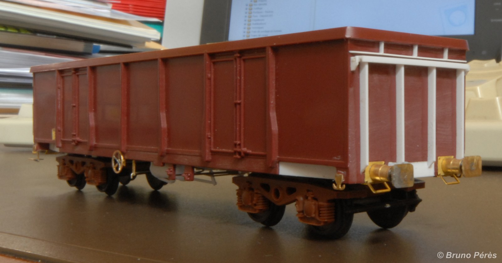

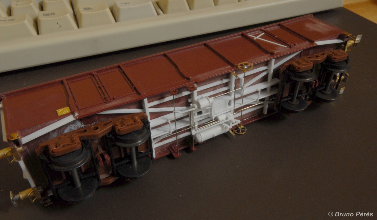

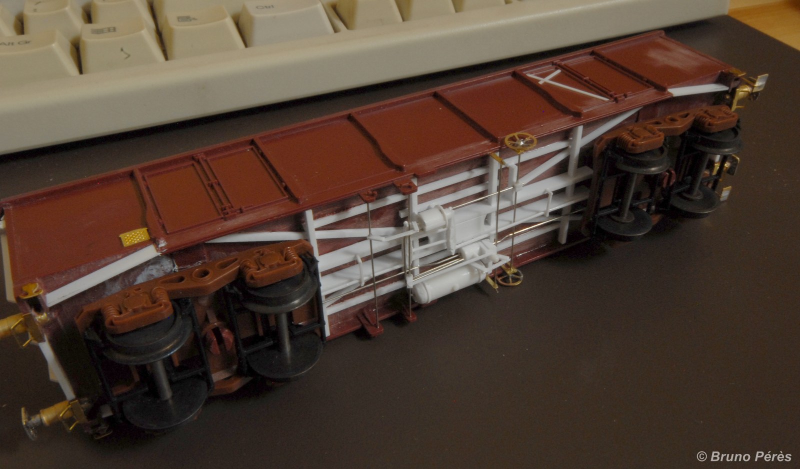

Pour en revenir aux WAC, thème de ce sujet, voici quelques photos d'un prototype que je viens de réaliser sur base Jouef en suivant (et un peu plus :ange: ) un article de Bernard Ciry dans RMF n° 463 de janvier 2004. Je ne sais pas encore si je vais reproduire à l'identique les autre tombereaux que je dois refaire, mais la majorité des améliorations sera toutefois présente. Il faut maintenant que je réalise un proto à partir de celui-ci pour améliorer les modèles d'Eaos produits d'abord par KleinModellbahn et repris aujourd'hui par Roco, histoire d'avoir une rame relativement uniforme.

En se mettant au ras du sol, on apprécie les détails sous châssis totalement inutiles si le réseau sur lequel rouleront ces wagons n'est pas suffisamment haut.
Désolé, la photo est un peu floue :-(
Les boggies (des KleinModellbahn) sont provisoires

beau travail :incline:

Messagepar Bruno PERES » 05 Sep 2012 22:24
Merci Etienne :)
Plus qu'une vingtaine à réaliser, et il faudra que j'ajoute autant de convoyeurs :pt1cable:
A noter pour ce proto présente 3 particularités que l'on peut trouver en réalité :
- des boggies moulés (il arrive parfois que les moulés et les soudés soient mixés sur un même wagon, la cas le plus courant étant 2 boggies soudés)
- des tampons rectangulaires (on trouve le plus souvent des tampons ronds)
- un vantail avec renfort (la plupart des wagons sont équipés de vantaux sans renfort, mais on trouve régulièrement des wagons avec tous les vantaux renforcés, voire, comme ici, un ou deux vantaux renforcés)

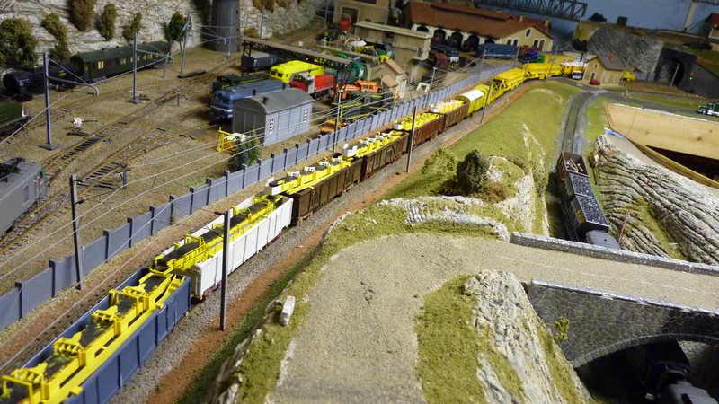

Messagepar HOISTE59 » 18 Oct 2012 16:04
Salut,
Je viens de voir ta rame et franchement,elle en jette! Daccord07
Cà fait longtemps que j'envisage de m'y atteler,et je crois que tu viens de donner le coup de pouce necessaire.
Bravo pour ta réalisation,à +

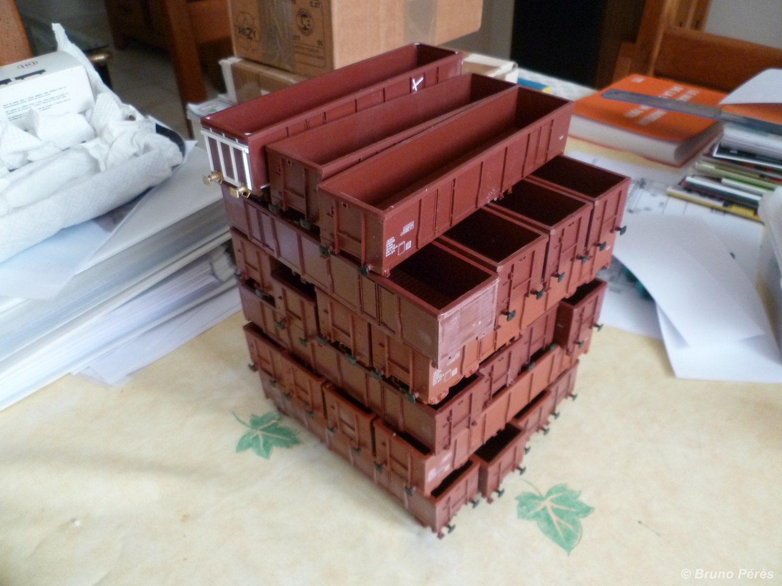

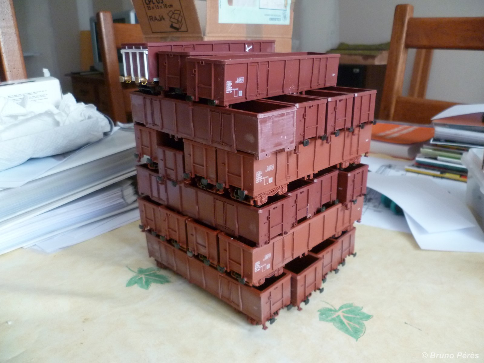

Messagepar Bruno PERES » 28 Oct 2012 08:50
Je viens de recevoir quelques tombereaux Eaos suite à quelques annonces passées sur Internet. J'en attends encore 2 autres ... et je crois que je suis paré :) Maintenant, y'a plus qu'à ... :siffle: :pt1cable:
