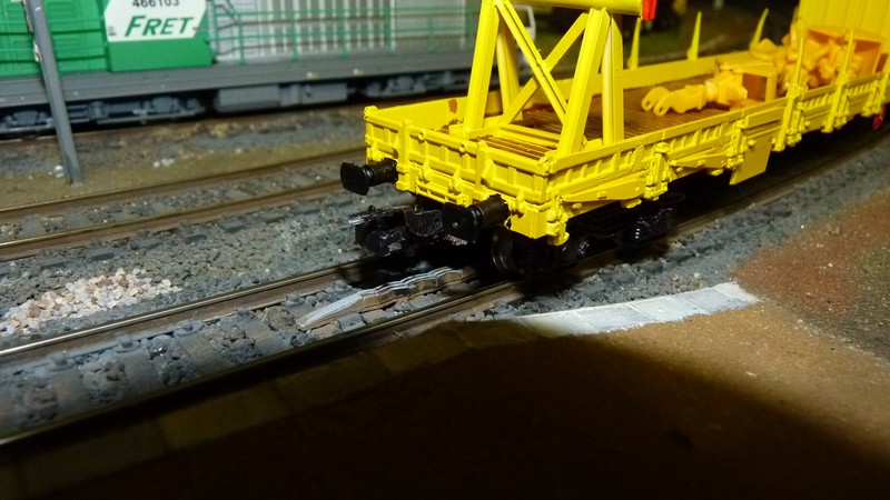

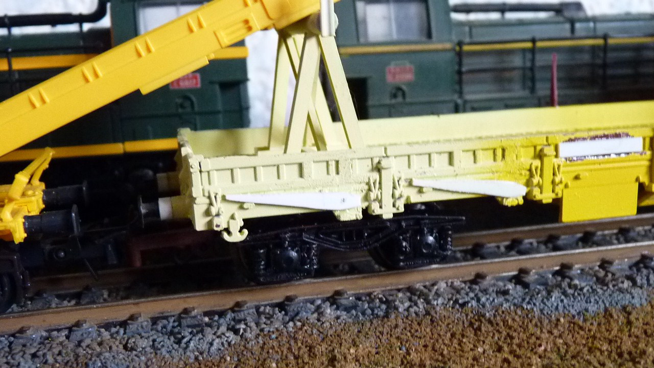

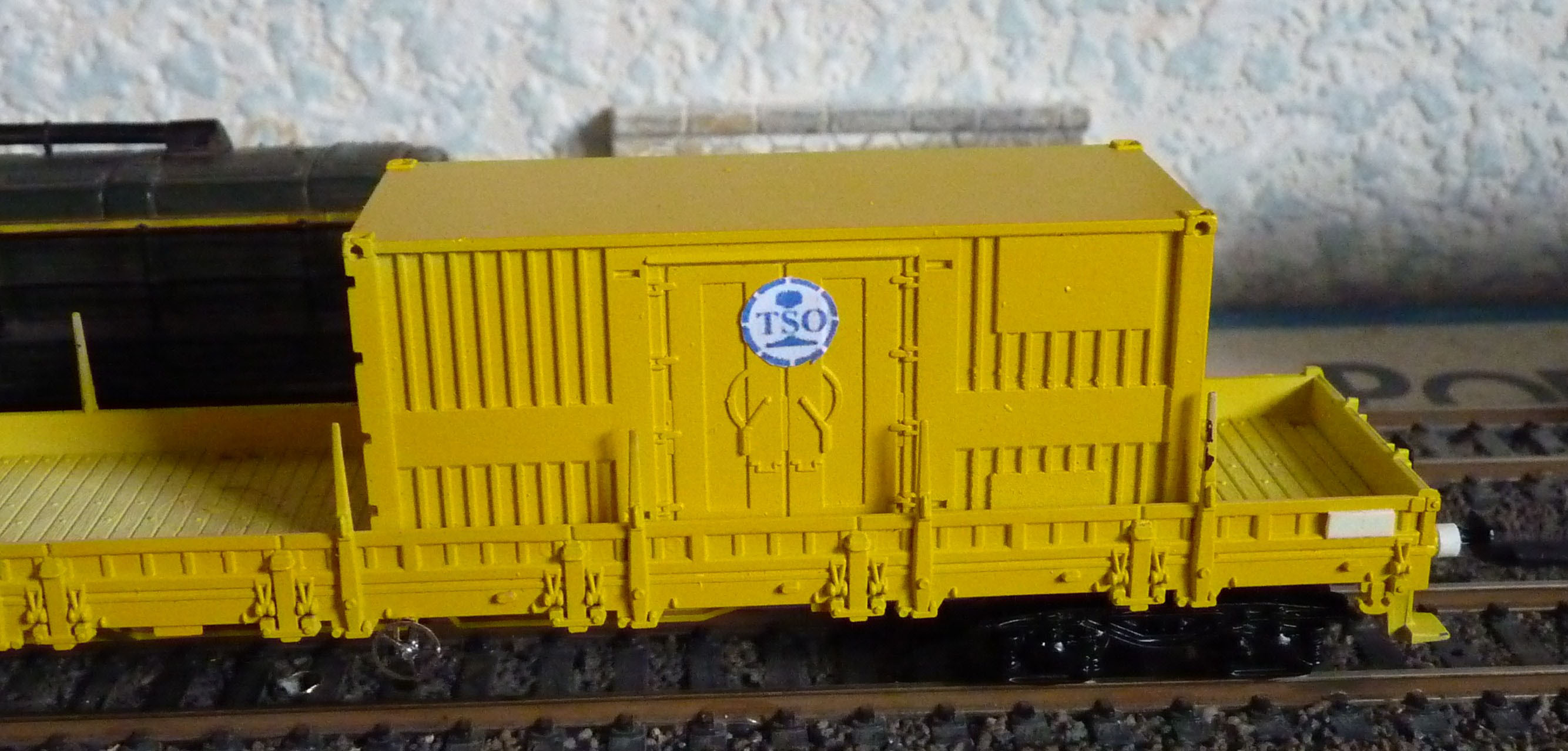

Messagepar recoules » 08 Mai 2010 19:39
suite des travaux :wagon de protection fait à partir d'un plat jouef
la couleur est quand même plus ressemblant
confection et pose des ranchers ( non pivotant chez Jouef ) et allongement des futs des tampons
recoules
Messages: 149
Inscription: 10 Aoû 2009 20:38
Localisation: lorraine
Re: wac en modelisme
Messagepar Readii94 » 10 Mai 2010 09:01
Beau boulot :bravo:
Les ranchers existent en pièces détachées Roco (chez P & D) mais non pivotants.C'est du jaune "TSO" AMF 87!?
Ciao. Philippe
Readii94
Messages: 949
Localisation: Val de Marne
Messagepar recoules » 10 Mai 2010 18:49
bonsoir
oui le jaune plus foncé est la peinture proposé par AMF87 jaune TSO j'ai voulu voir si le jaune du plastique KIBRI etait correcte aparemment ça à l'air bon
recoules

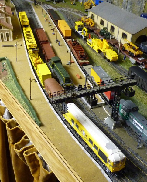

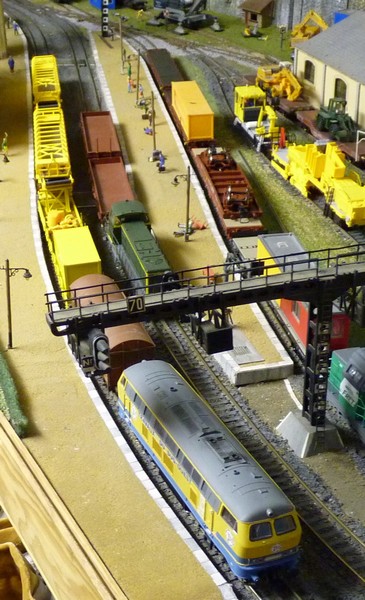

Messagepar recoules » 03 Juin 2010 20:47
bonsoir
voilà le tout terminé il a tourne sur mon réseau quelques photos
Edit : merci pour les photos :D
Une nouvelle procédure vient d'être mise en place pour l'envoi de photos. Merci de la lire et de la respecter ;)
L'équipe des administrateurs
recoules
Messages: 149

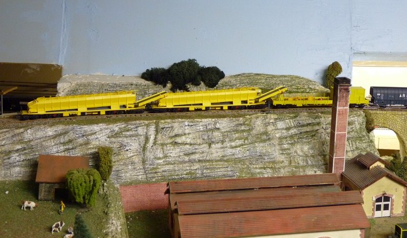

Messagepar recoules » 03 Juin 2010 20:58
suite
recoules
Messages: 149
Messagepar jossebe2000 » 03 Juin 2010 20:59
bel ensemble, bravo :incline:

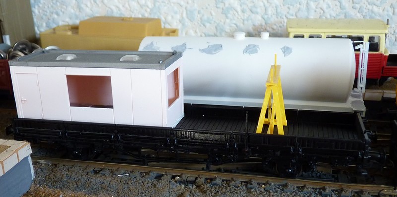

Messagepar recoules » 18 Juin 2010 20:59
2 eme wagon pour raccord des WAC
