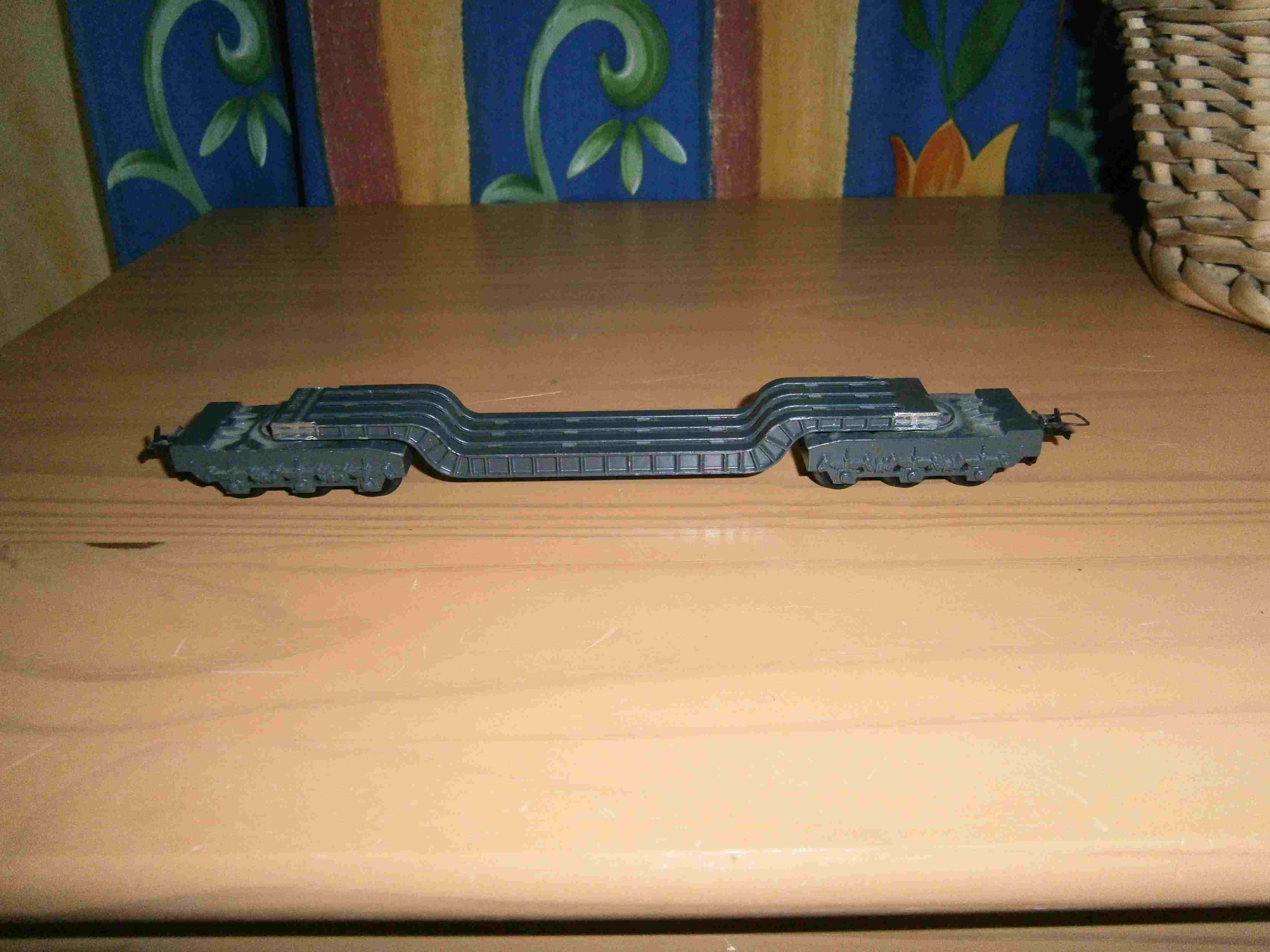

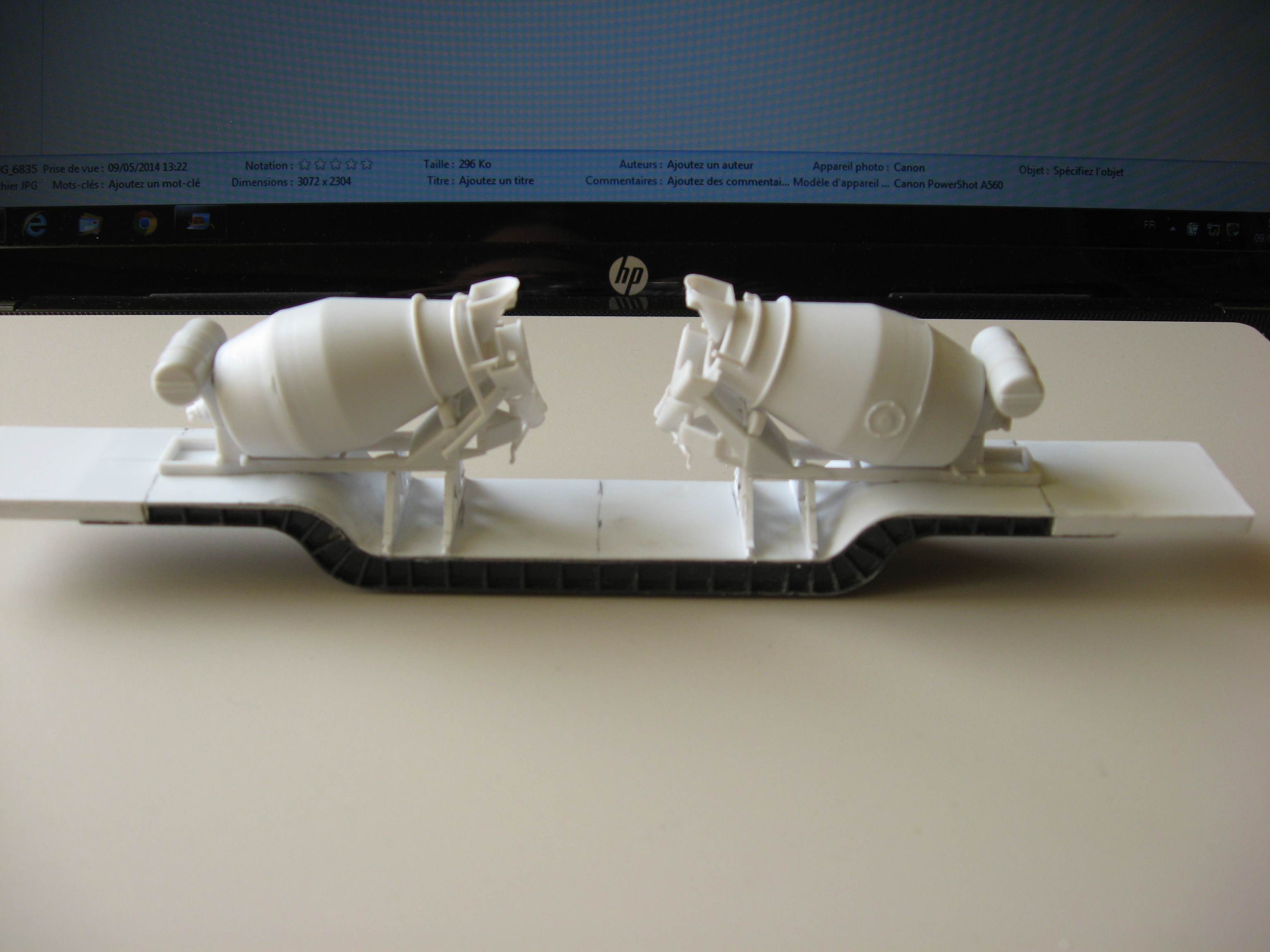

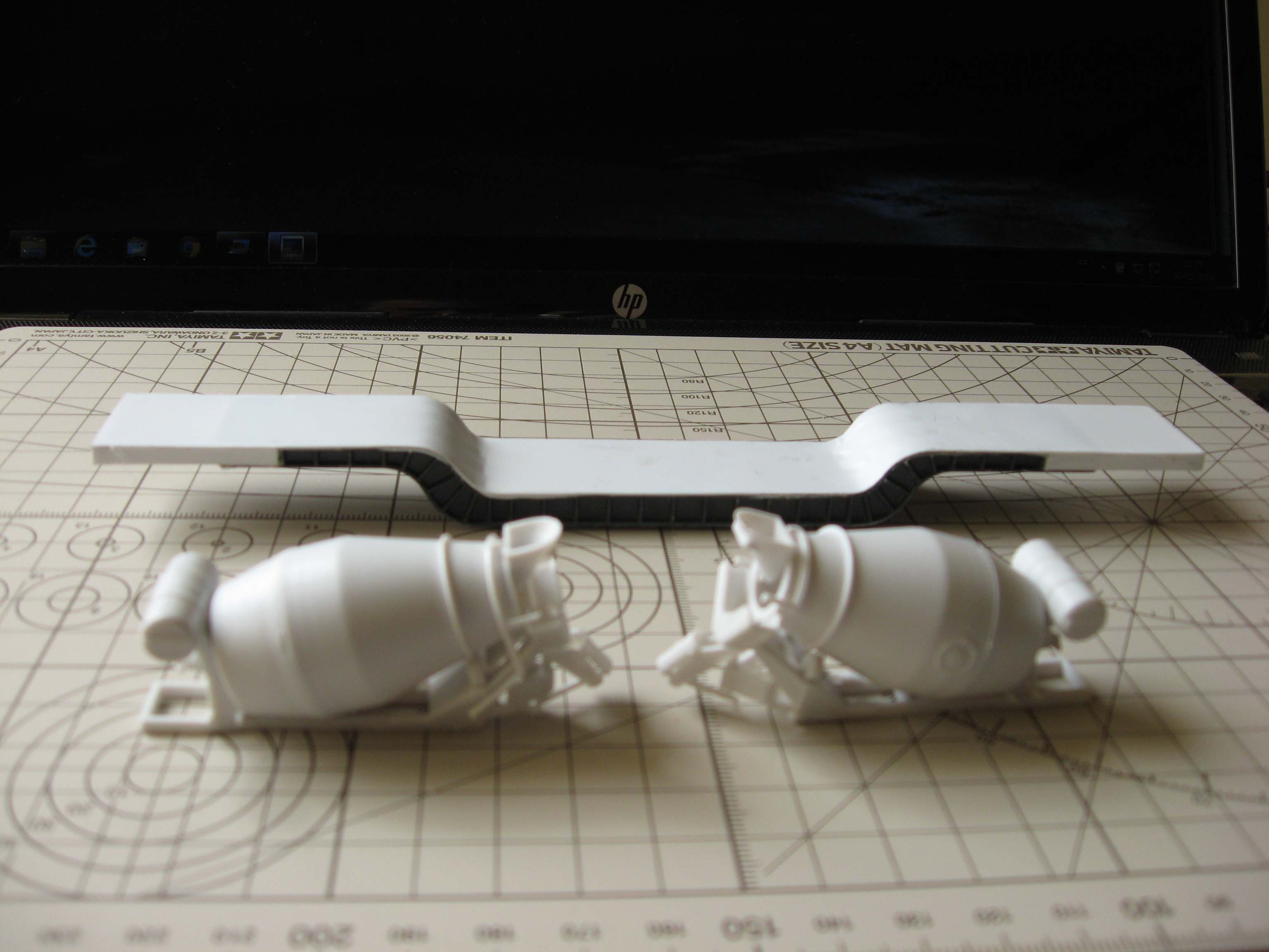

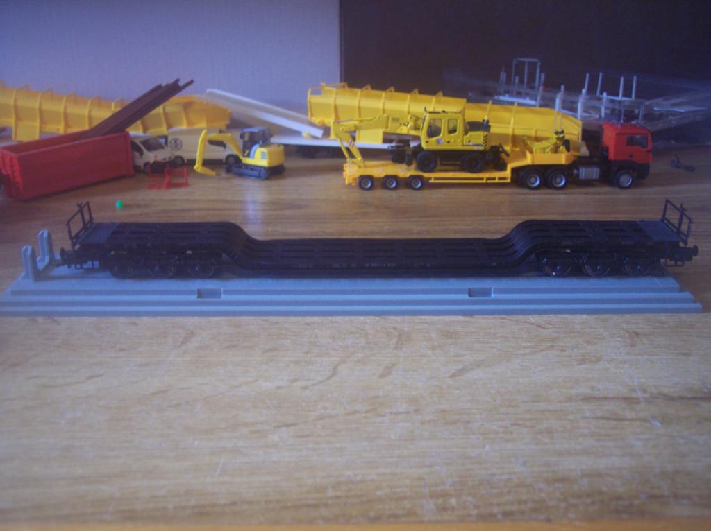

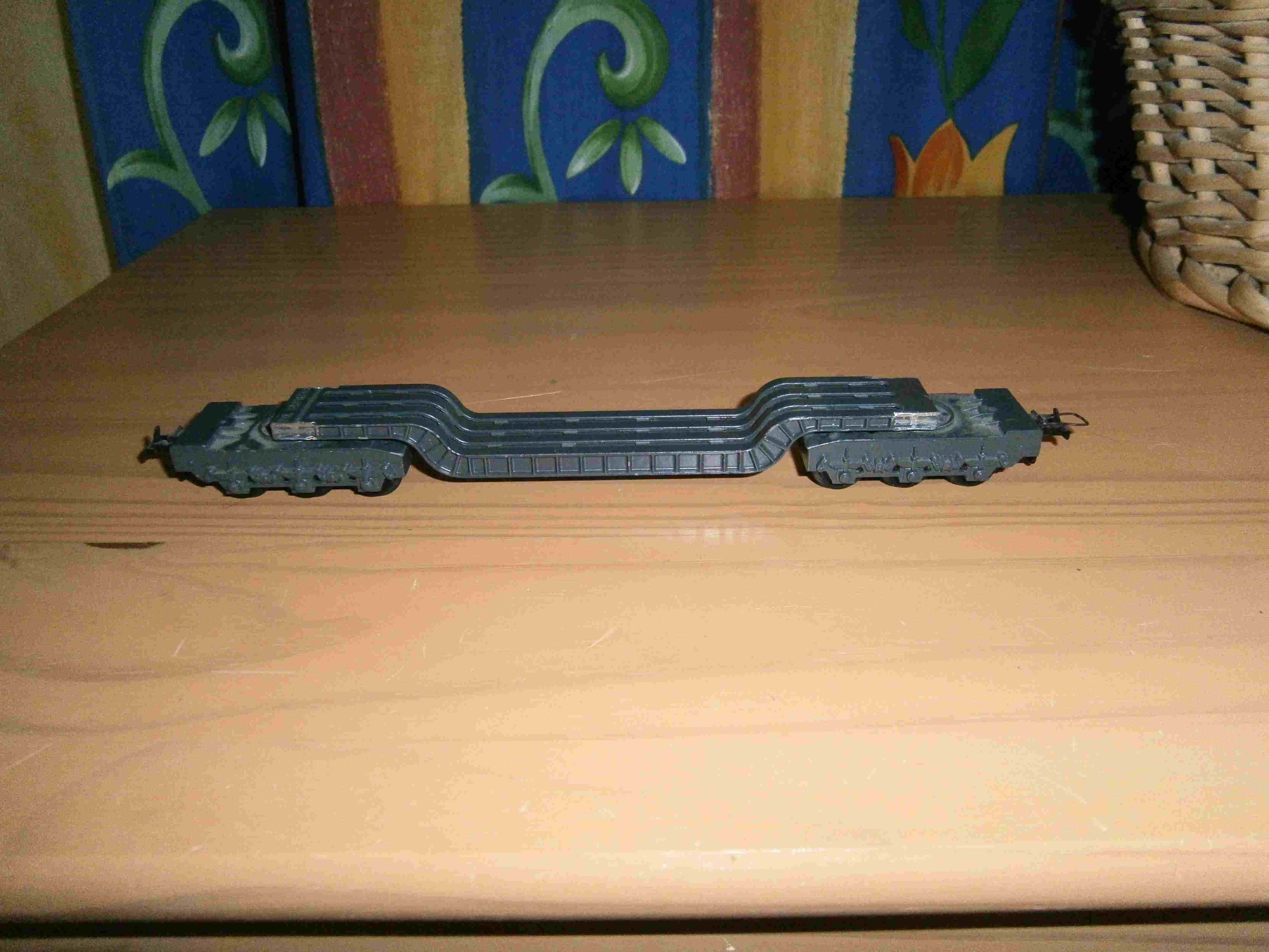

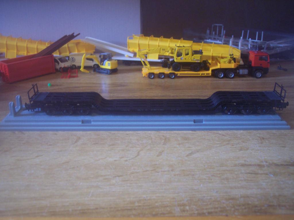

Bonjour à tous,
Nouvelle réalisation en cours d'après des photos trouvées sur le site de cet ensemble TSO
train béton TSO
train béton_b.jpg (107.8 Kio) Vu 2747 fois
Je suis parti d'un wagon TRIX que j'avais pour cette réalisation, après démontage j'ai allongé ce wagon pour pouvoir mettre les 2 toupies
prises chez KIBRI
voici le début du montage en photos
Amicalement, Léon (le Breton)

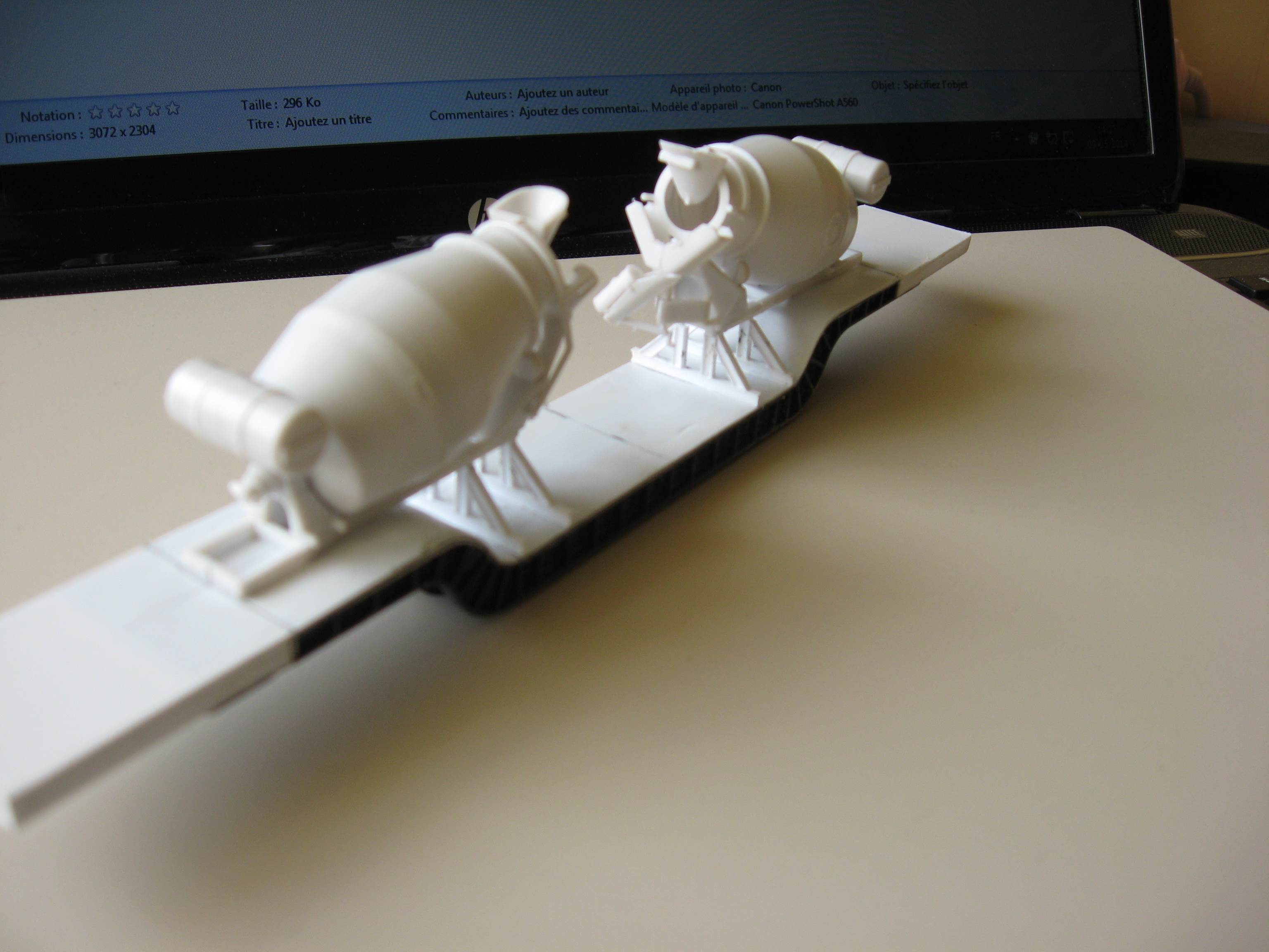

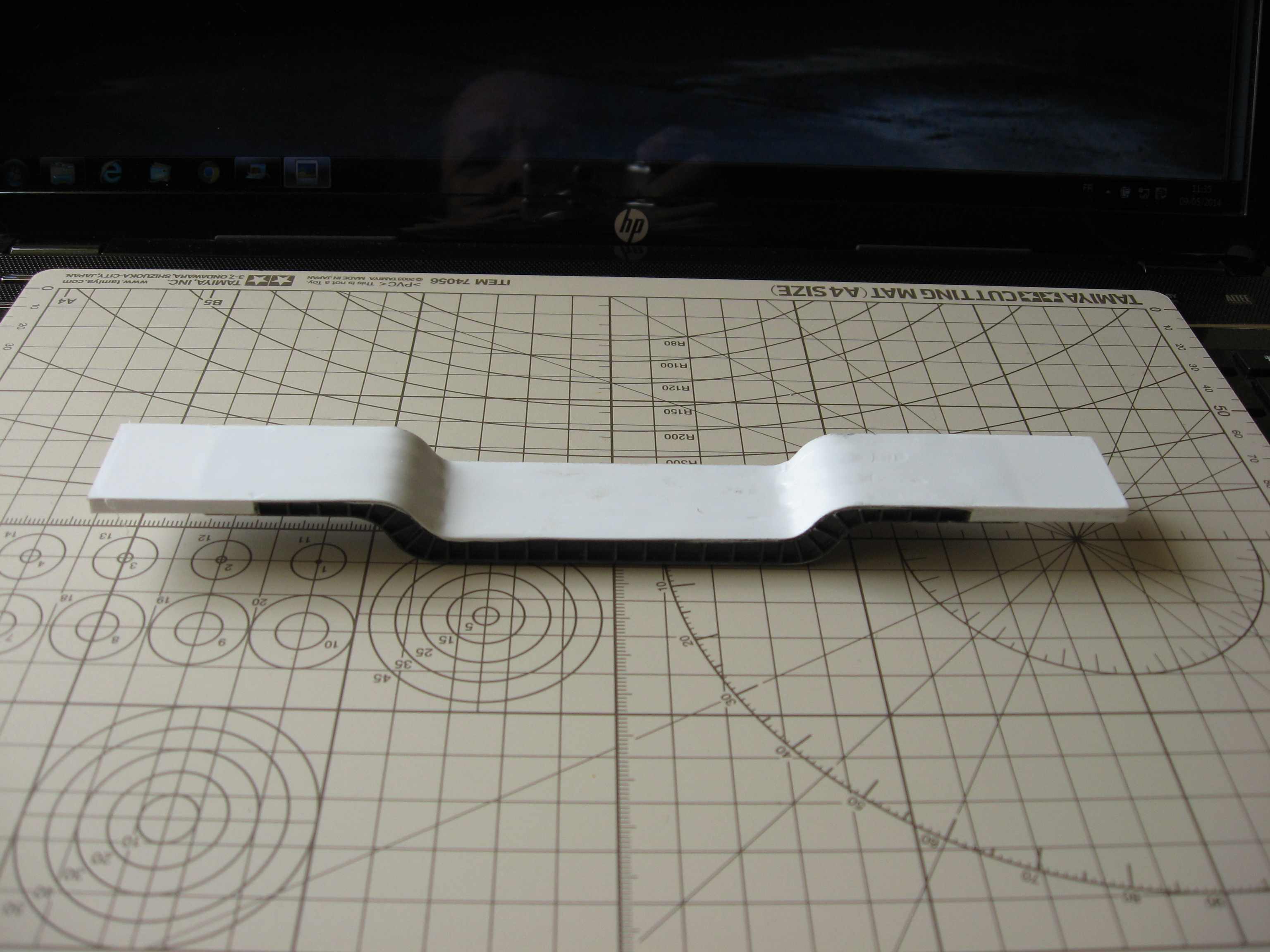

Messagepar leti35 » 09 Mai 2014 13:45
voilà pour ce jour, la suite dès que le temps me le permettra

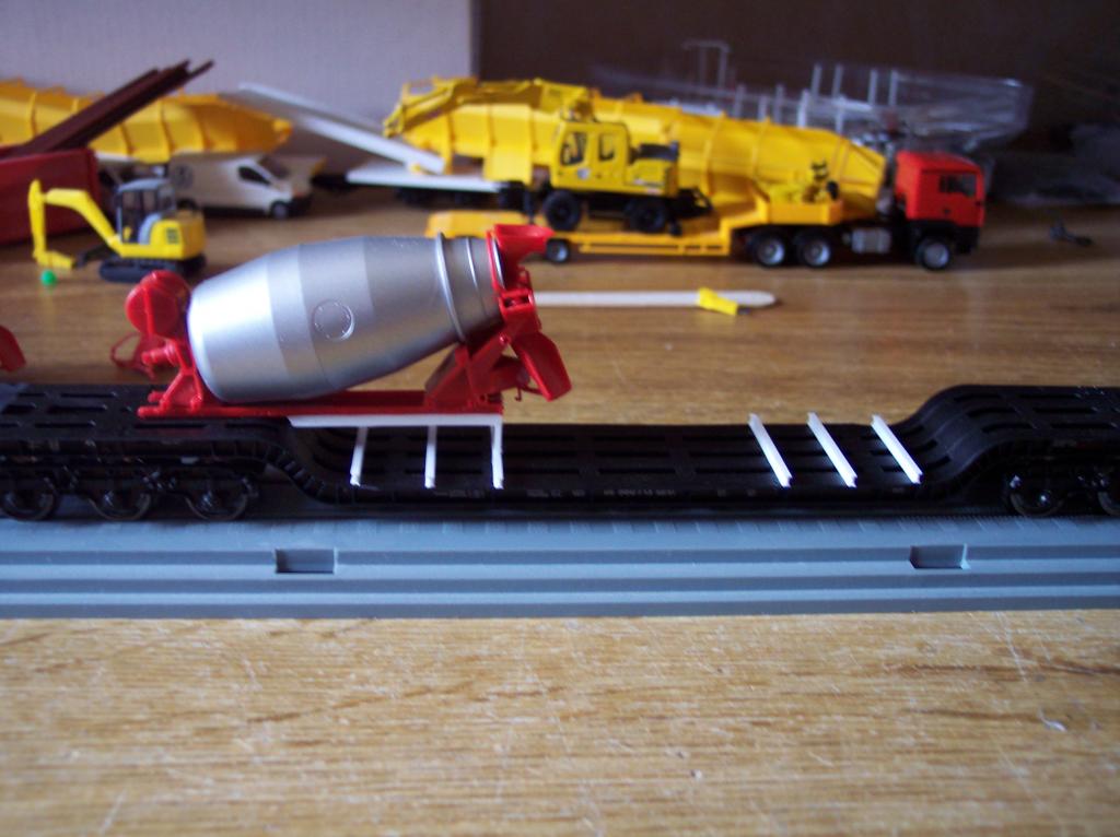

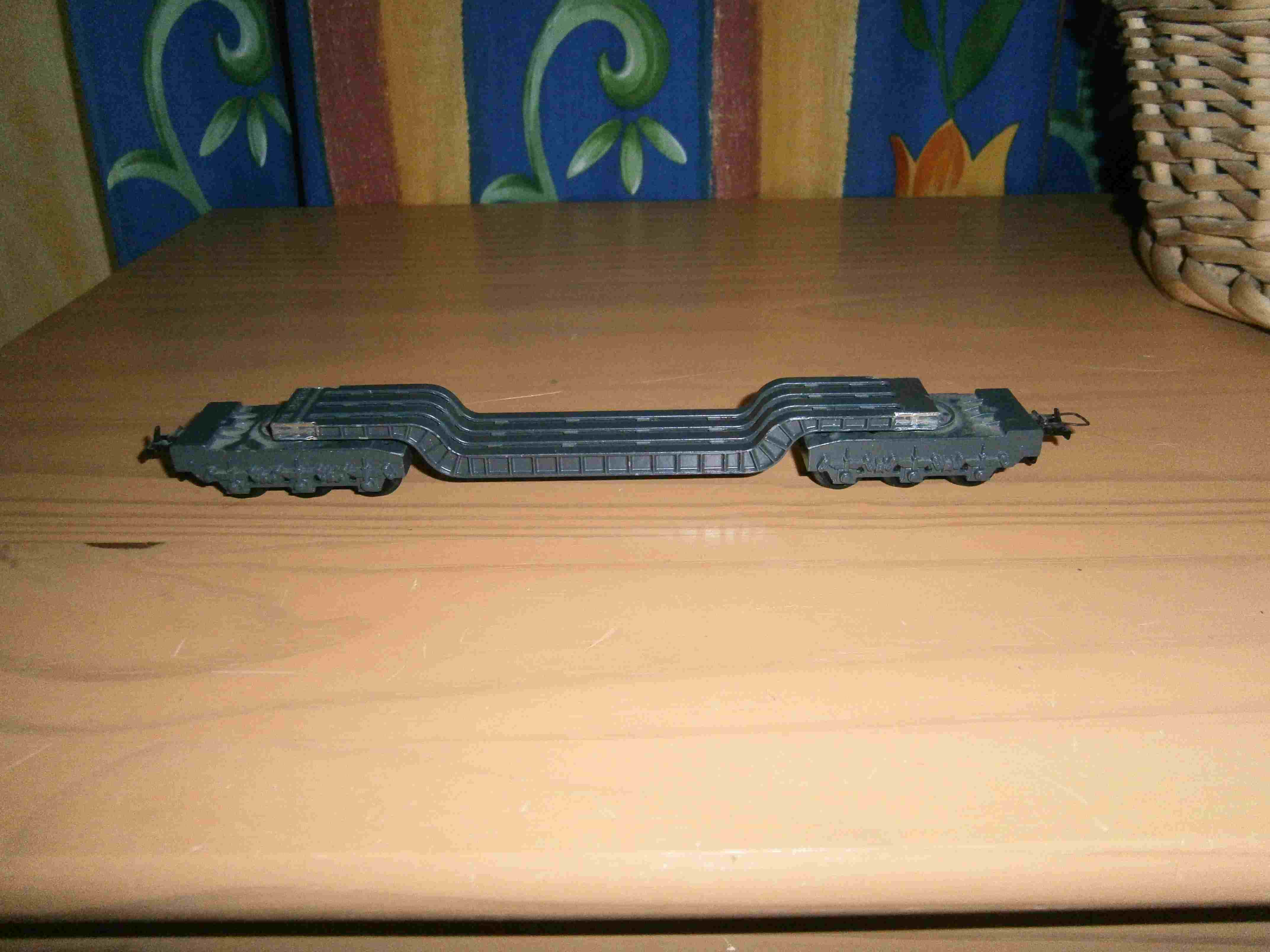

Messagepar ttxdudu90 » 09 Mai 2014 15:30
beau projet en cour chez moi il est aussi en cour
la base du wagon existe en HO chez ROCO sinon je trouve des cuves de malaxage un peu courte
voici un aperçu de mon wagon

Guillaume , tes malaxeurs sont de quelle marque :?: .
Re: wagon toupie TSO
Messagepar ttxdudu90 » 09 Mai 2014 18:47
les malaxeur sont de marque Herpa il son issu de 2 remorques se sont des longues cuves
