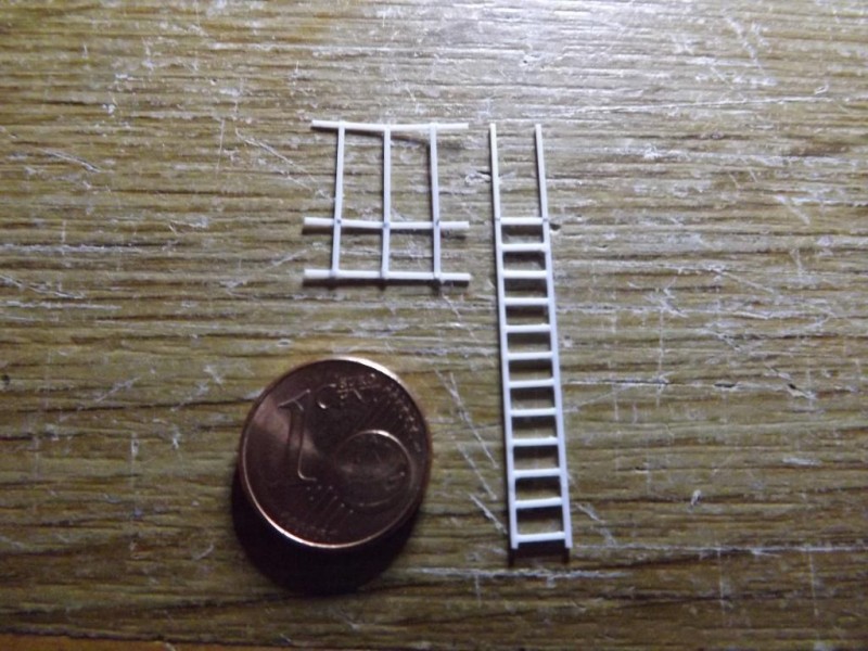

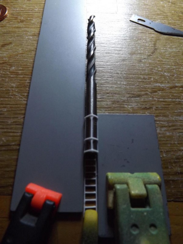

Messagepar ttxdudu90 » 29 Mar 2014 21:12

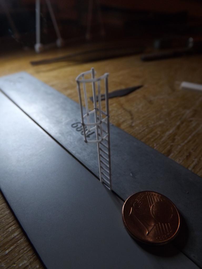

pour la mise en place du garde corps j'ai utilisé un foret
Messages: 8953

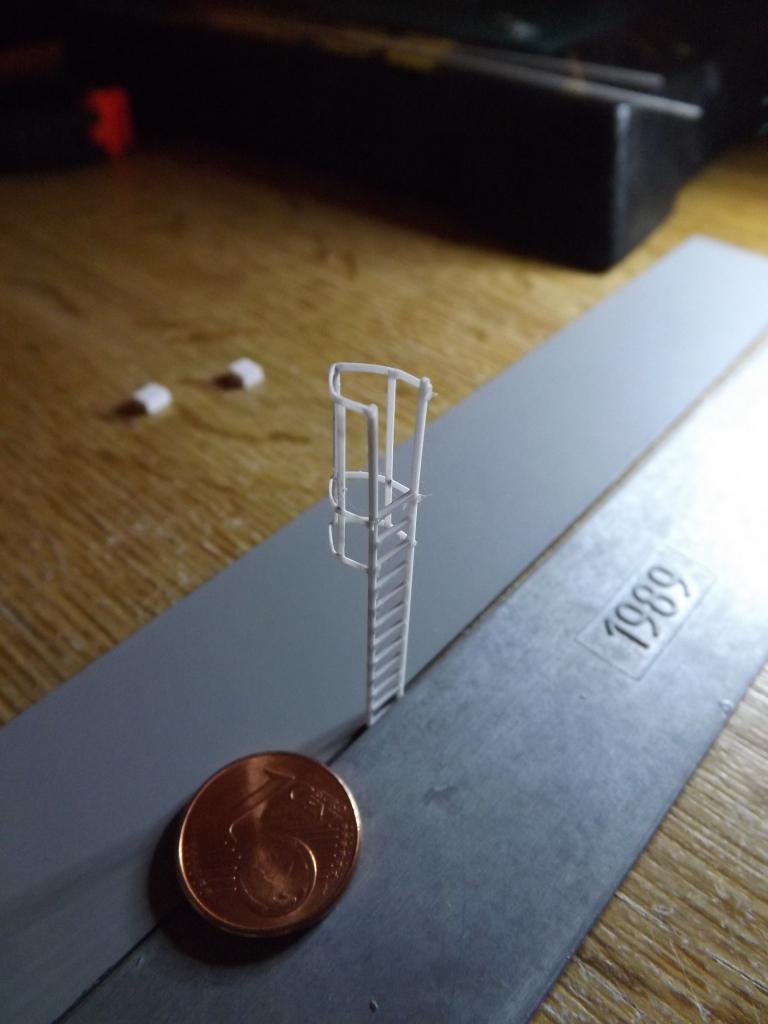

Re: [HO] Portique pour WAC - ETF

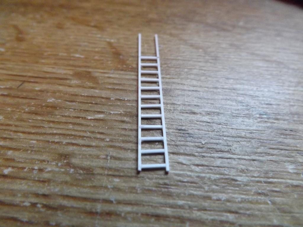

Messagepar ttxdudu90 » 29 Mar 2014 21:14
voici le résultat
Messages: 8953

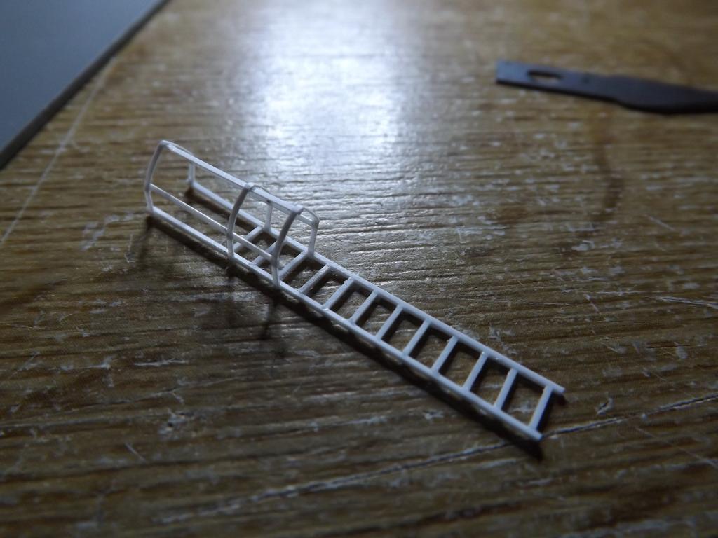

Messagepar yoyo ttx 59 » 29 Mar 2014 21:58
Salut Guillaume :coucou:
Beau travaille :bravo: :bravo: :bravo: .
Moi j'aurai opter pour le laiton pour les gardes corps.
Question de résistance vu leurs emplacements en périphérie du portique.
En plus j'ai eu une mauvaise expérience sur des pièces courbe comme ca :evil: .
Dans le temps le plastique est devenu cassant a l'emplacement du collage ( dur dur quand ca casse et qu'il faut refaire l'ensemble de la pièce :grrrr:).
