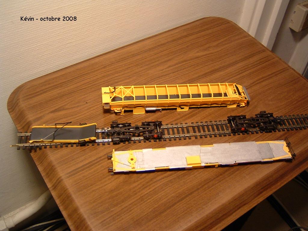

kevcost a écrit:Voici mes petites améliorations sur le VAD MFS100 en kit de Kibri:
http://img375.imageshack.us/img375/2750/dscf0408ei6.jpg
Première amélioration: changer l'axe de rotation du vérin tenant le tapis de sortie (ça tourne au niveau de la flèche bleu maintenant :wink: )
J'ai produit deux wagons transporteurs de ballast Plasser & Theurer MFS 100 - kibri 16150 il y a 5 ans. Voir lien suivant.
http://www.forum.sttx.fr/viewtopic.php?f=136&t=4694
Mais, après avoir vu votre MFS 100, j'ai trouvé très intéressante utilisation du fil de couture.
Car mes deux MFS 100 sont déjà terminées, comment est-ce que je peux fixer du fil de couture sans dégrader la peinture?
C'est un tout "petit" detail qui fait quand même la différence dans ce type de modèles.
Merci.

Messagepar kevcost » 19 Mar 2013 13:26
AyalaBotto a écrit:Car mes deux MFS 100 sont déjà terminées, comment est-ce que je peux fixer du fil de couture sans dégrader la peinture?
Ayala Botto
Je n'avais pas peint la caisse, donc je ne me suis pas posé la question.
Ensuite, les fils sont principalement collés sur les renforts verticaux, donc il devrait y avoir la possibilité de retirer un peu de peinture à cet endroit uniquement.

Messagepar Bruno PERES » 19 Mar 2013 13:58
Salut Kévin,
kevcost a écrit:
Le tout reste démontable :wink:
Je profite du up dont vient de bénéficier ce sujet pour te poser une question qui ne m'était pas venue à l'esprit à l'époque :roll:
Le démontage possible dont tu parles est-il permanent, et si oui, comment fais-tu pour que l'ensemble ne se démonte pas en roulant ?

Messagepar kevcost » 20 Mar 2013 22:17
Bruno PERES a écrit:Salut Kévin,
La caisse s'emboite comme prévu initialement sur la plateforme; les rambardes arrières sont collées seulement à la caisse.
Le tapis pivotant est juste "clipsé" sur le support de rotation toujours comme prévu; le câble de soutient a été remplacé par un fil rigide, métallique et fin sur lequel j'ai fixé les câbles hydrauliques: le fil à un crochet qui se met dans le trou du vérin en haut.
Enfin, les bogies sont "naturels"; mais pour des raisons pratique de manipulation, depuis, j'y ai fixé sans coller la rondelle d'origine.
Si t’arrive à comprendre :ange:
