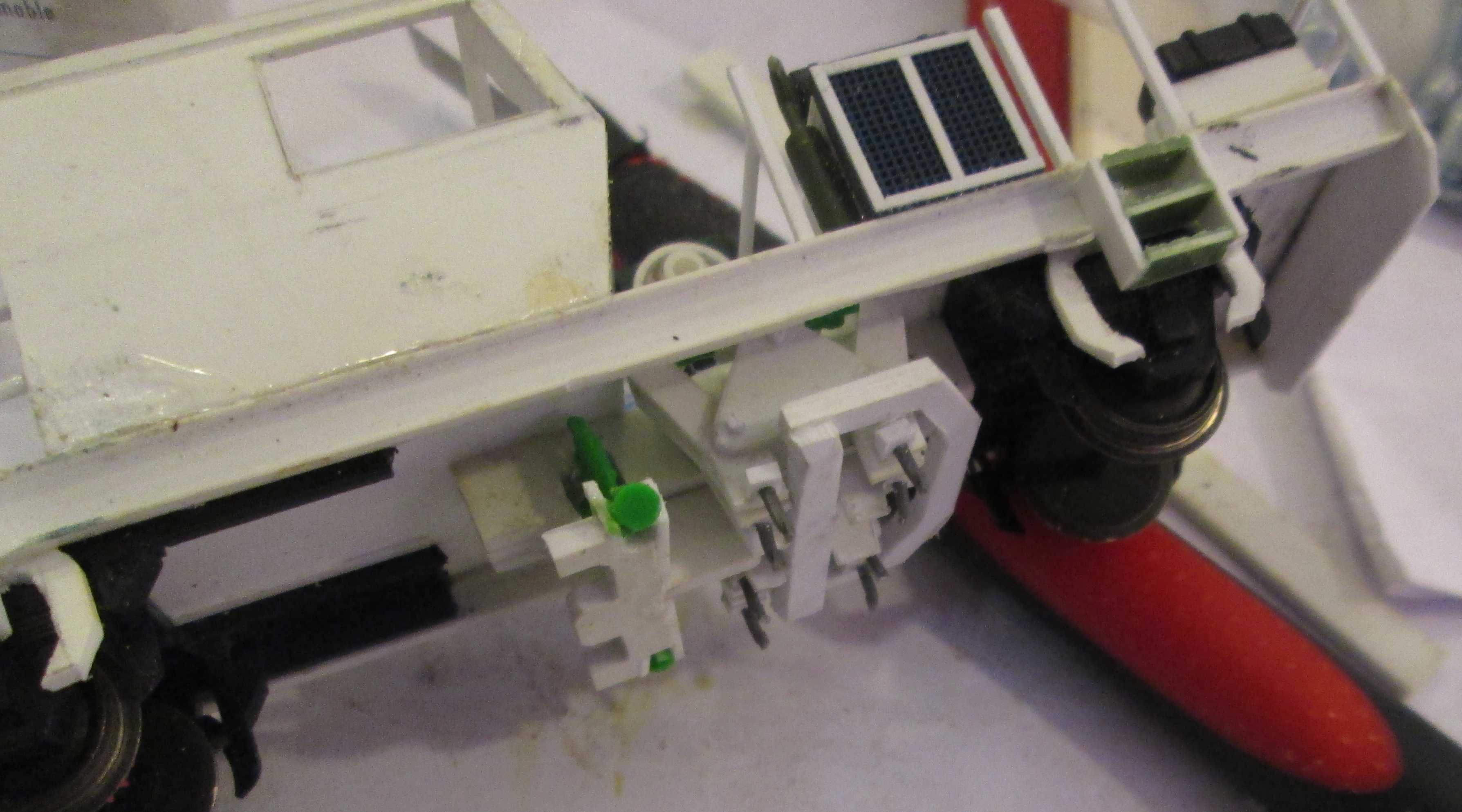

Messagepar micromodeles83 » 11 Fév 2017 17:52
je me lance dans un gros challenge avec cet emv 97 :hein33:
j ai pris pas mal de photos mais je n arrive pas a bien voir le dessous :roll:
quelqu un aurais t il des photos plus précise de la partie entre les deux essieux
mardi je posterais quelques photos Daccord07

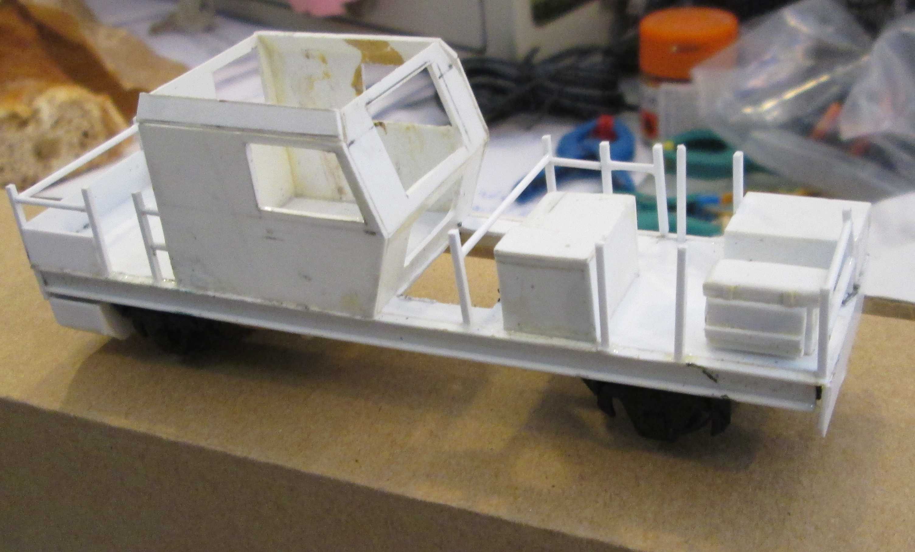

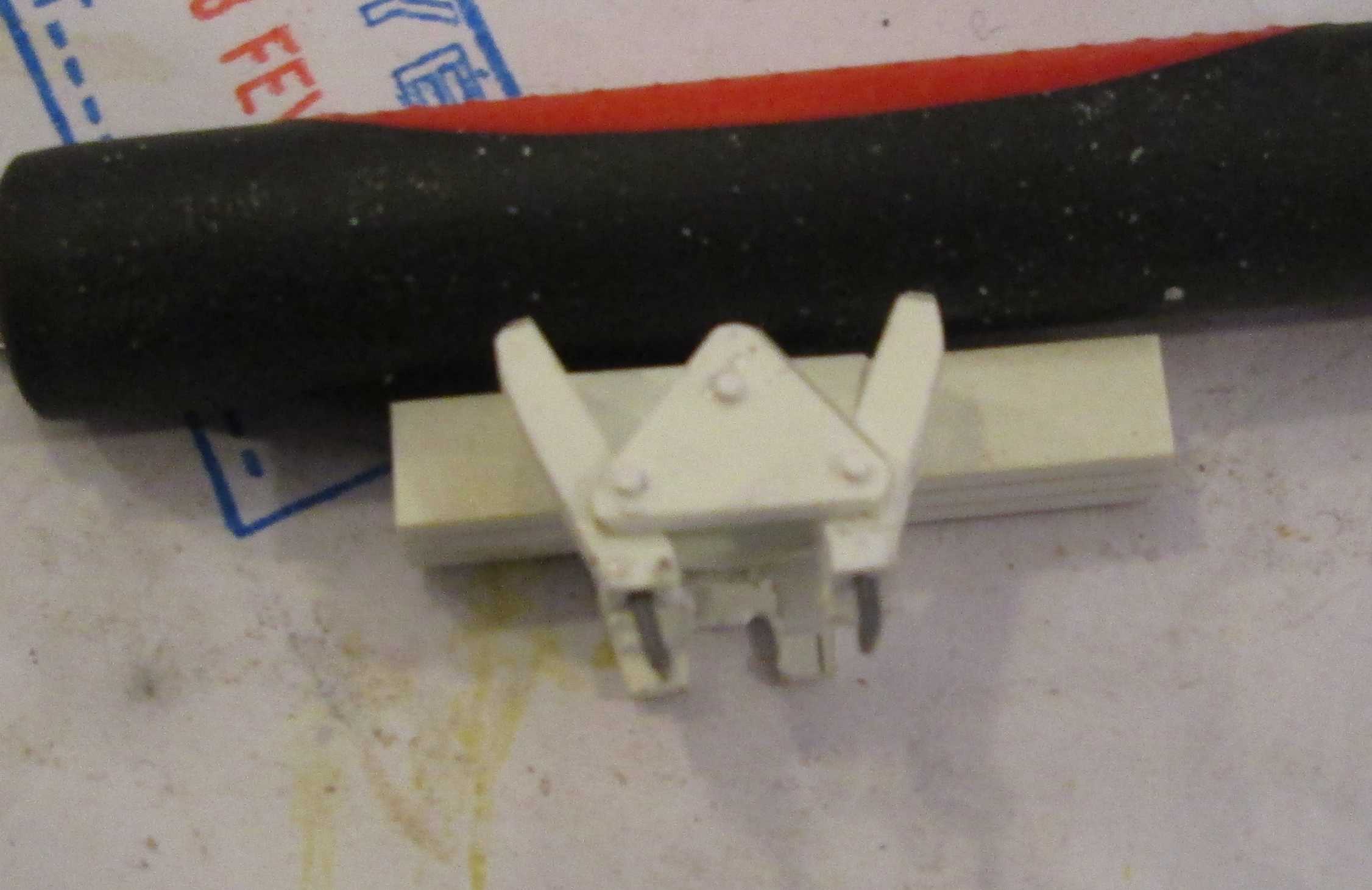

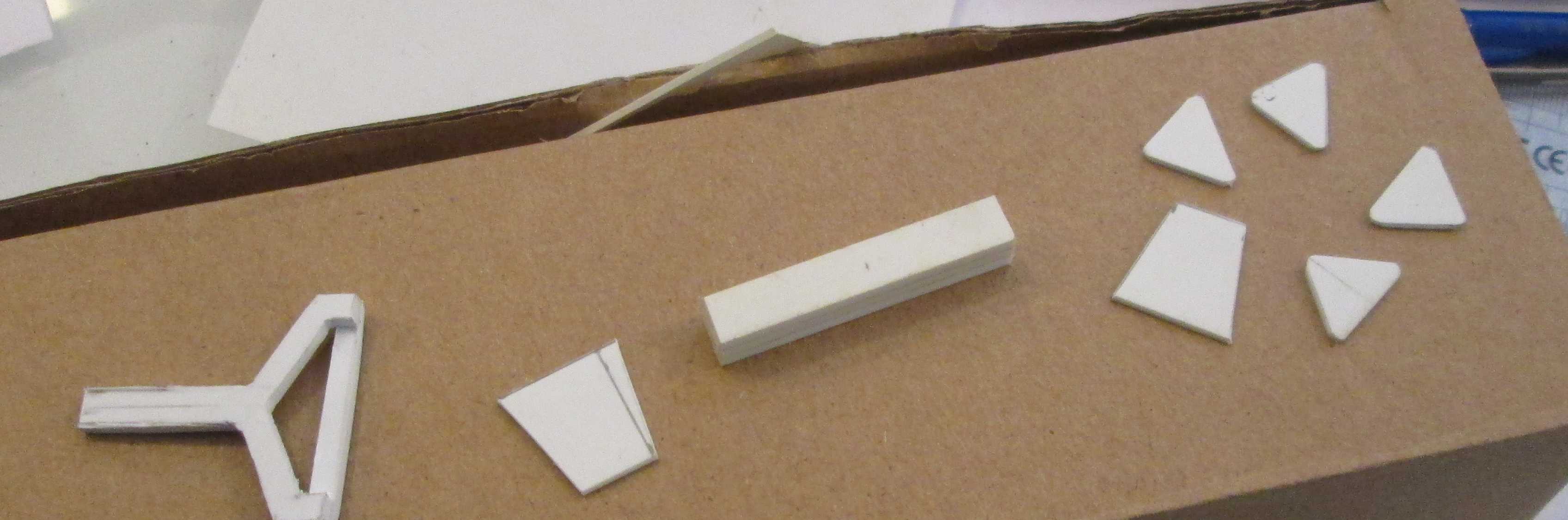

Messagepar micromodeles83 » 16 Fév 2017 17:31

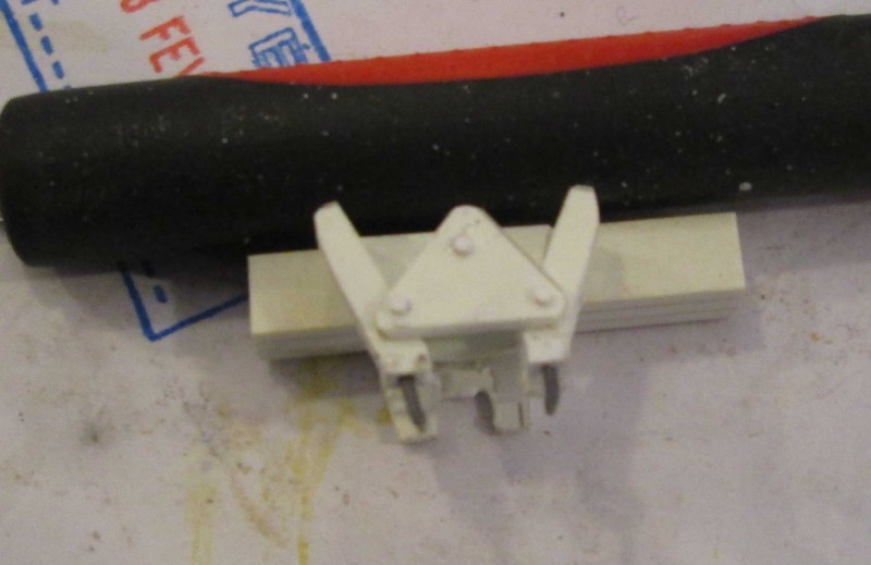

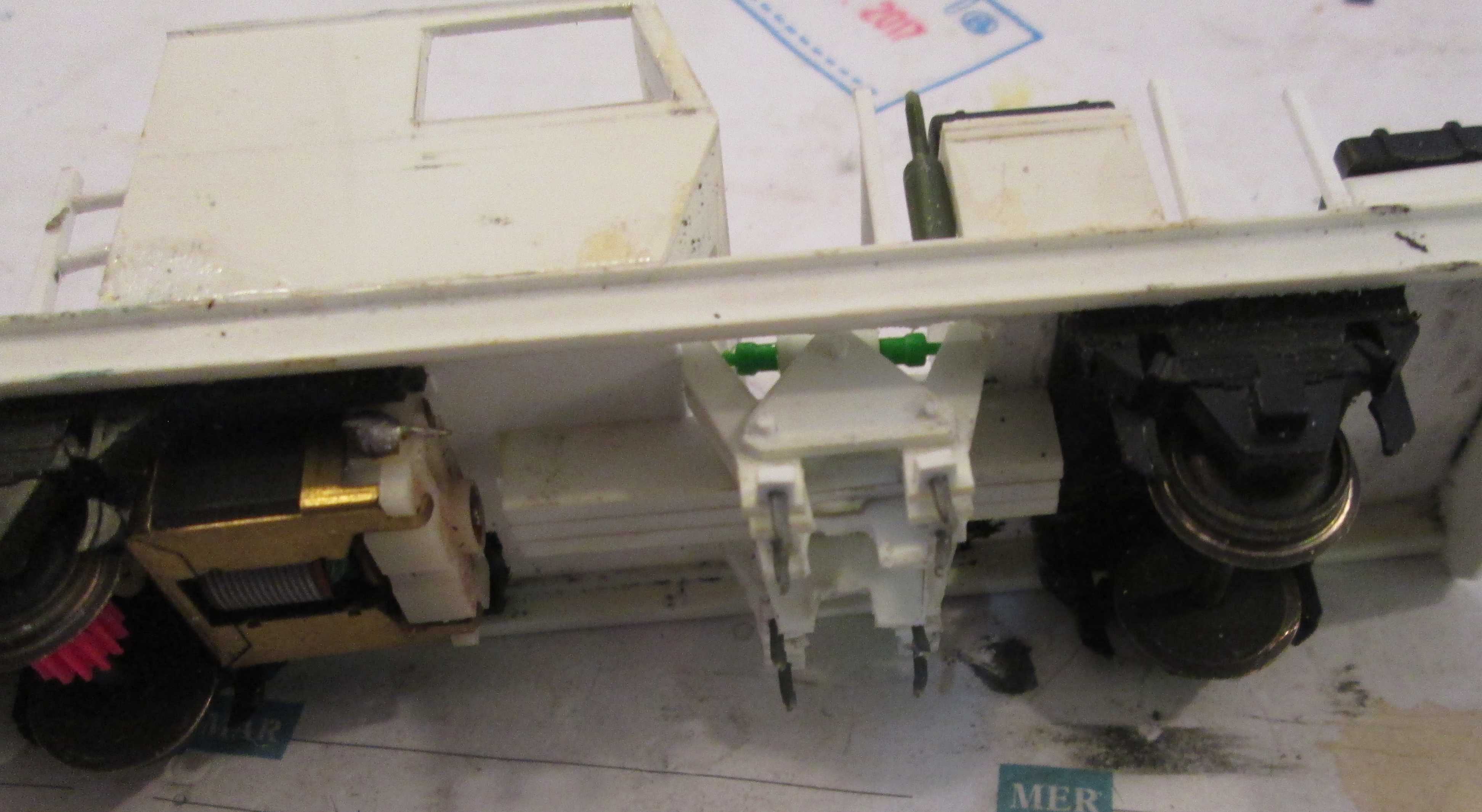

quelques photos
j ai trouvé grace a raph des photos sur le forum
merci a ceux qui les ont prises
micromodeles83
Messages: 41
Inscription: 30 Juil 2016 22:06
Re: emv 97

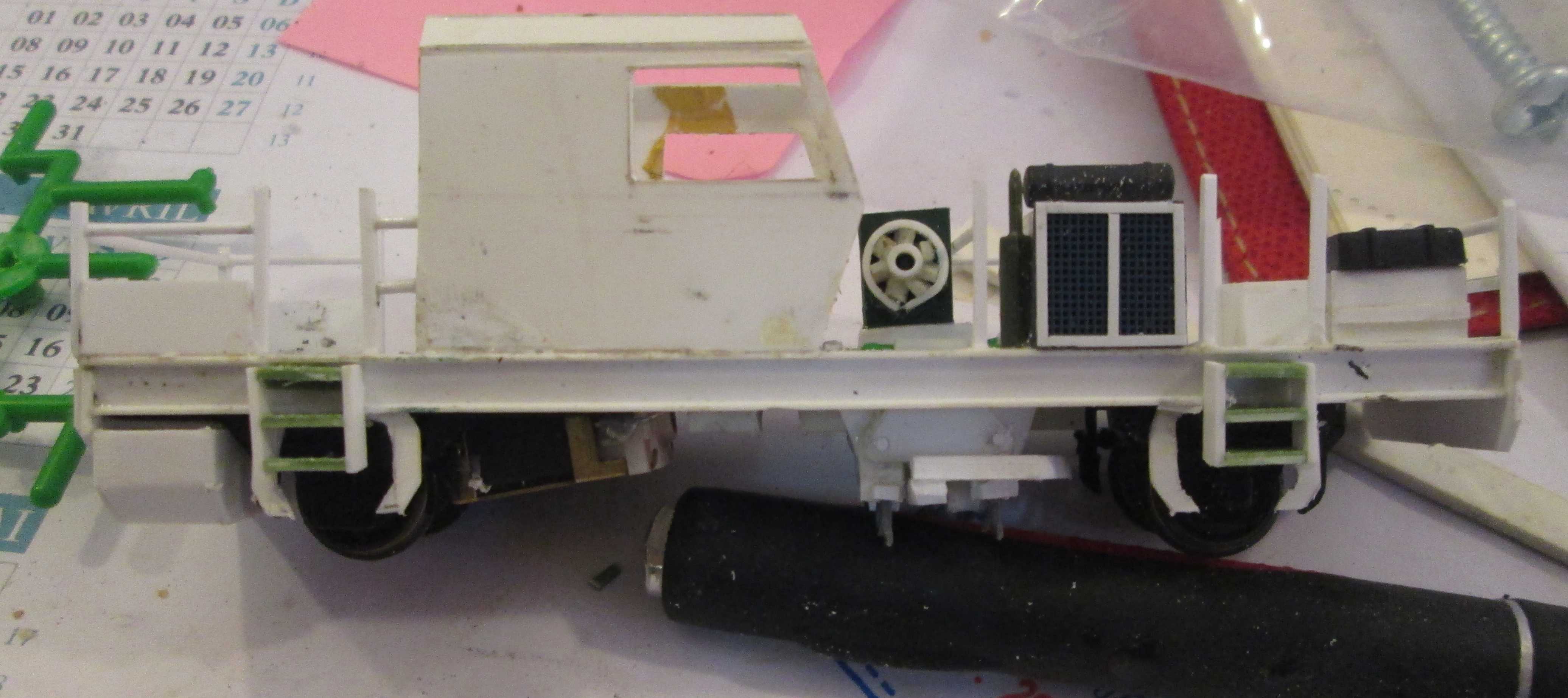

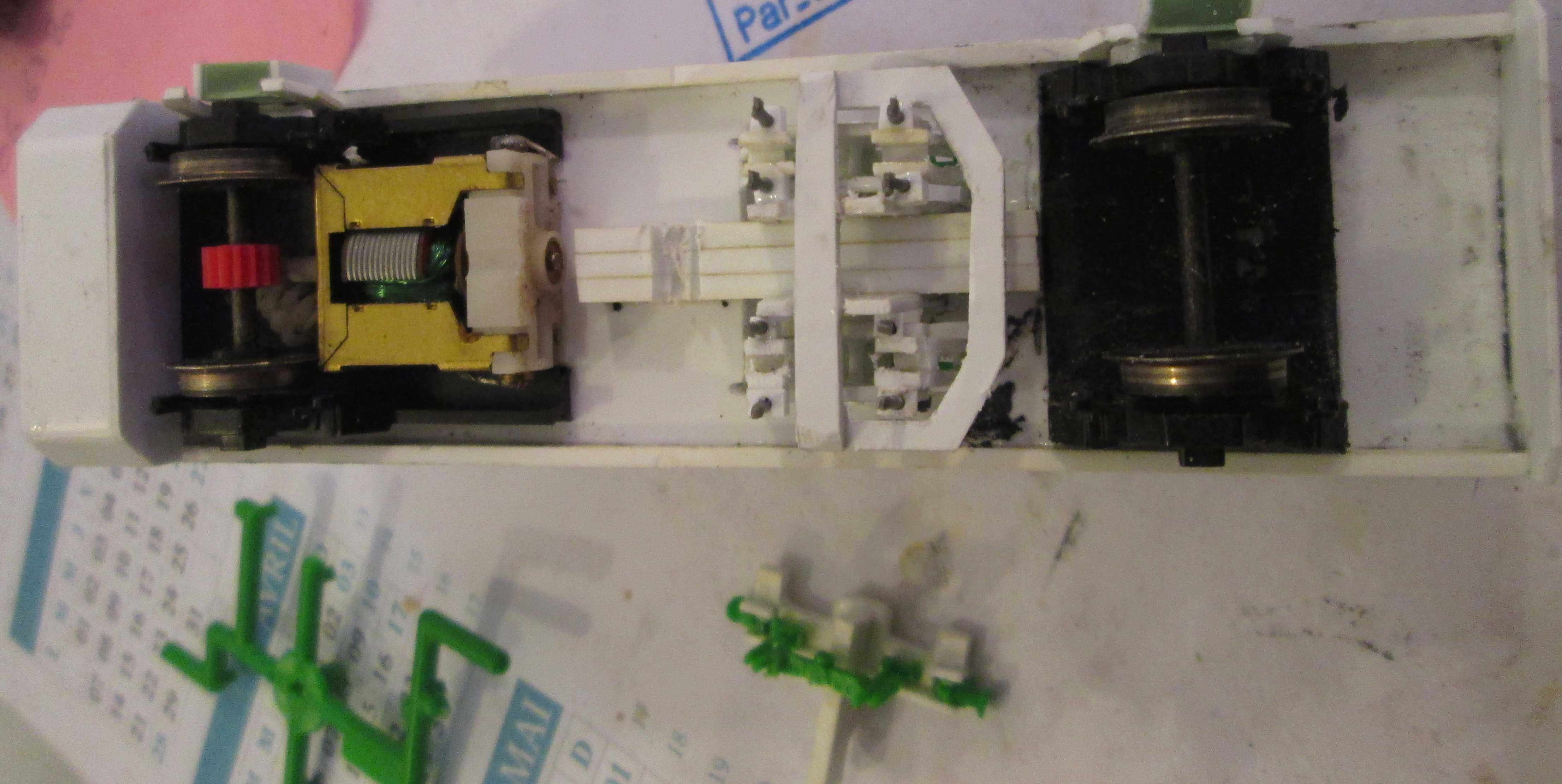

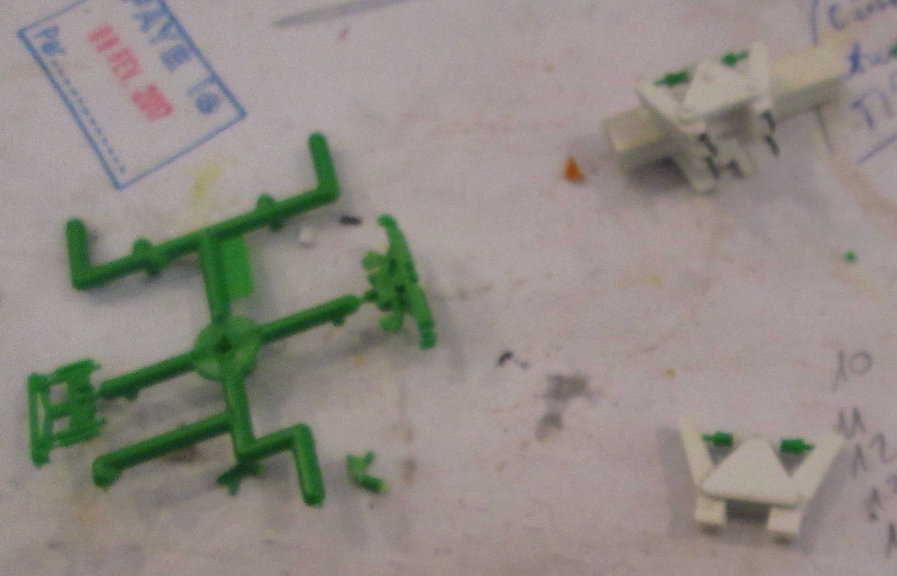

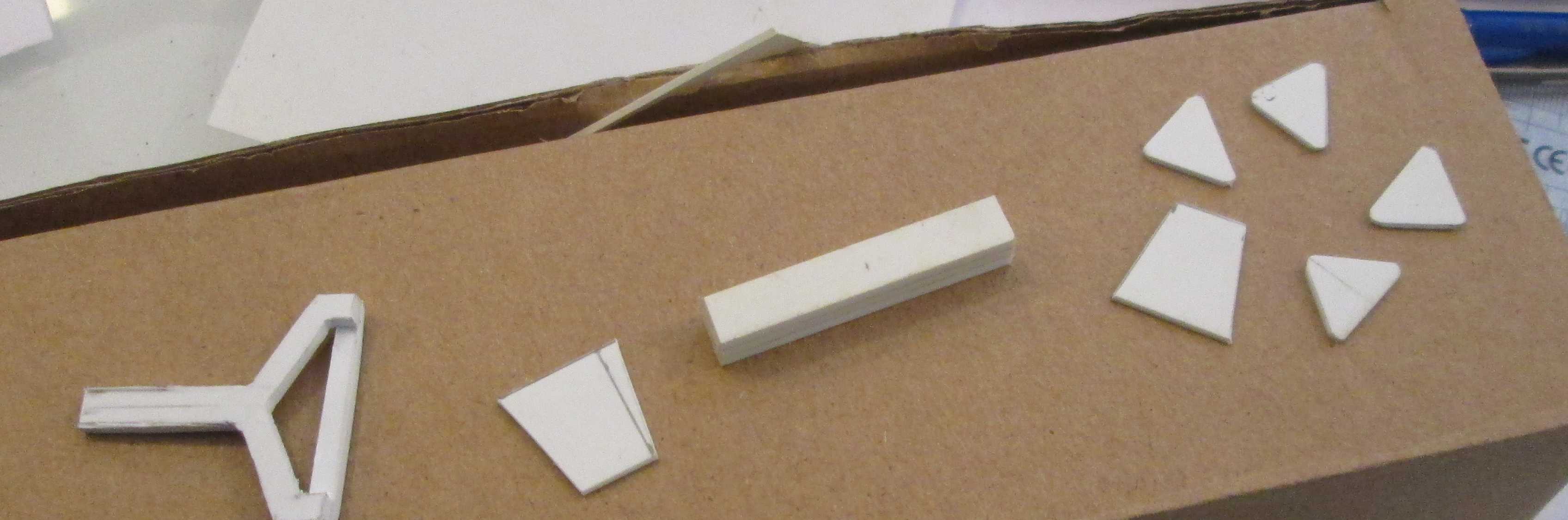

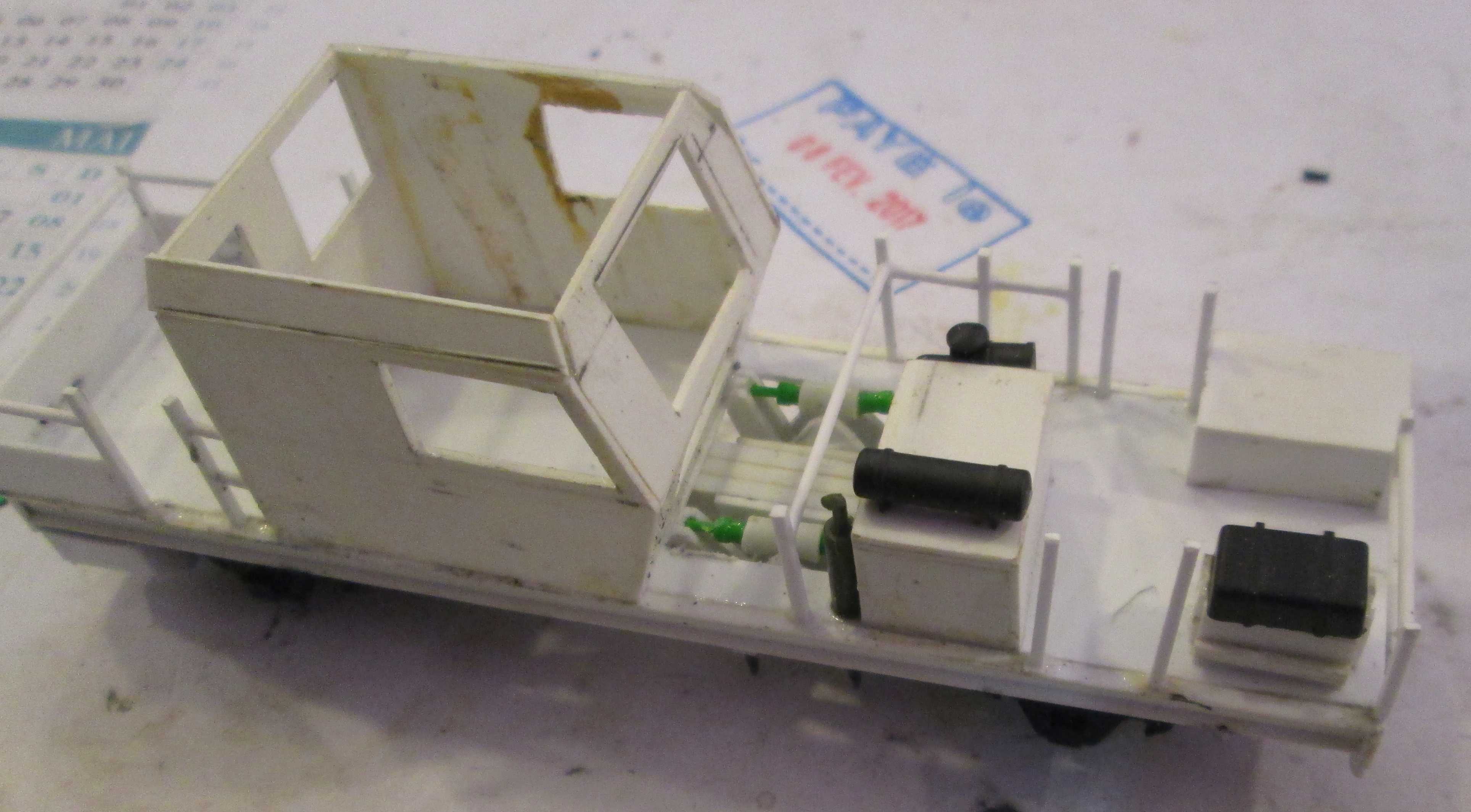

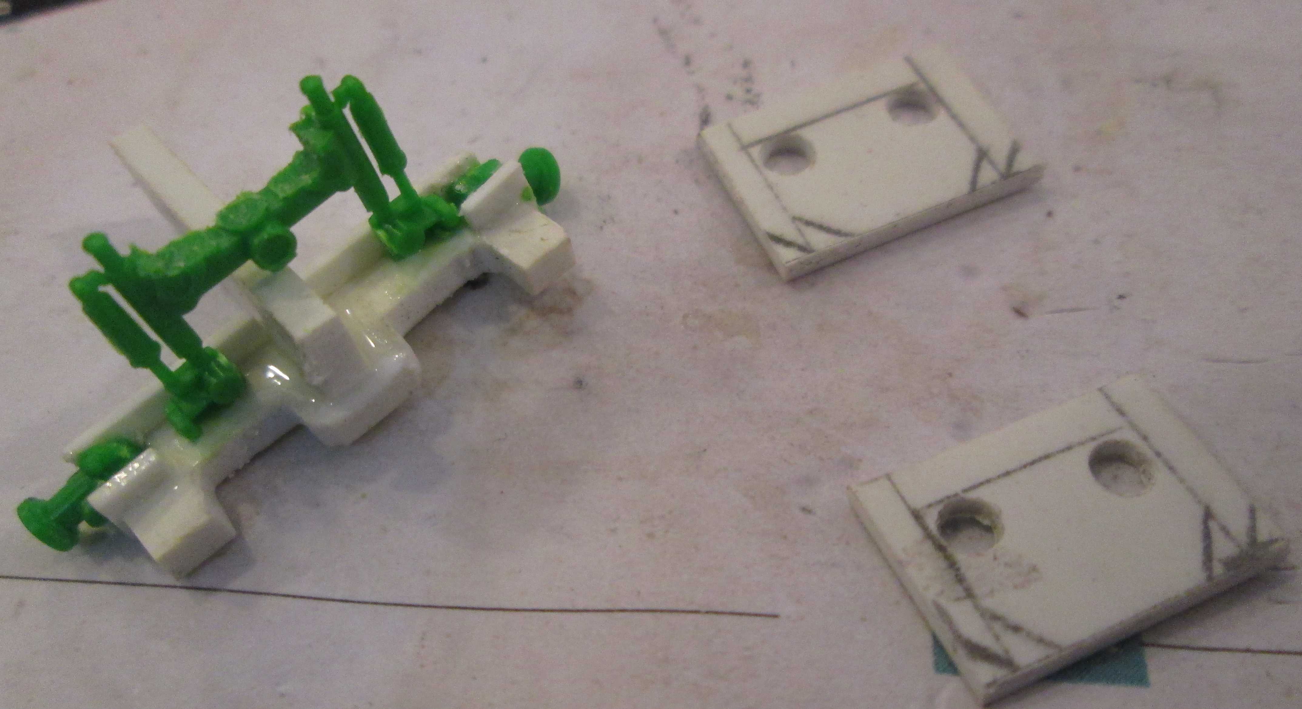

Messagepar micromodeles83 » 16 Fév 2017 17:34
suite
beaucoup de petites pieces vienne de ma boite a rabiots des differents montages de kit kibri

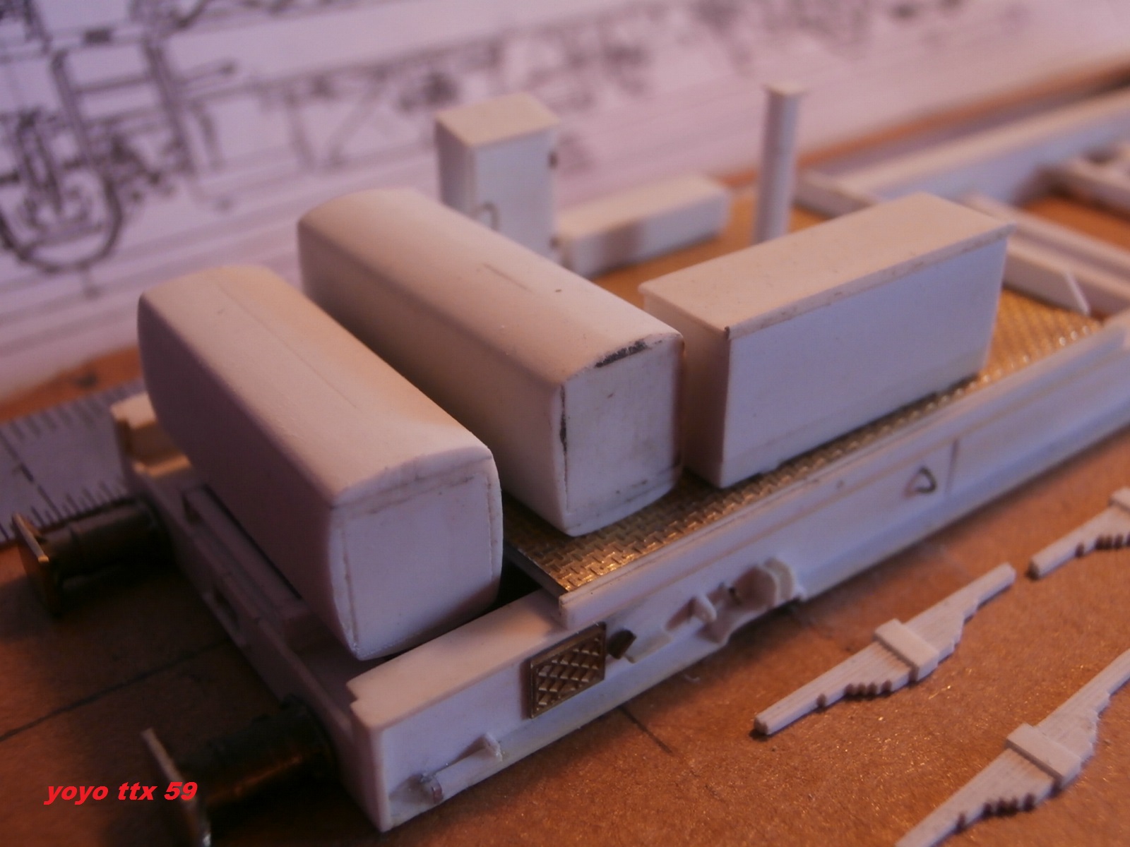

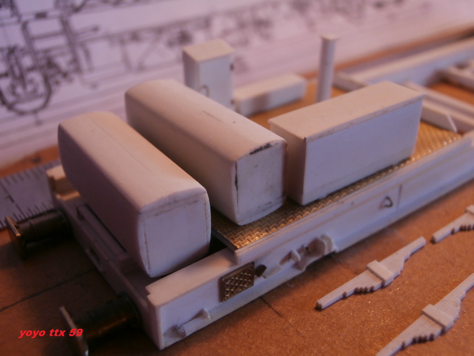

Messagepar yoyo ttx 59 » 16 Fév 2017 22:41
Salut micromodeles83 :coucou:
Très beau début :bravo: .
Mais ATTENTION :
Comme tu motorise ton modèle , n'oublie pas de prévoir le lestage pour une meilleur adhérence :siffle: .
Vu la taille du modèle , voici quelques endroits pour loger du lest discrètement :
- Dans le réservoir arrière sous la machine
- Dans les réservoirs d'air sous la machine
- dans le bloc moteur devant la cabine a droite
- Dans le réservoir du groupe hydraulique a l'avant gauche
- Sous la cabine avec un plancher double fond .
Pour ce dernier , j'utilise de la feuille de plomb de bouteille de vin ( avantage d'une épaisseur très fine ) .
Avec une telle répartition du lest , le captage du courant et l'adhérence ne devraient pas posés de problèmes .
Au passage , j'utilise ce procédé pour mes modèles et cela fonctionne plutôt bien ;) .
Re: emv 97

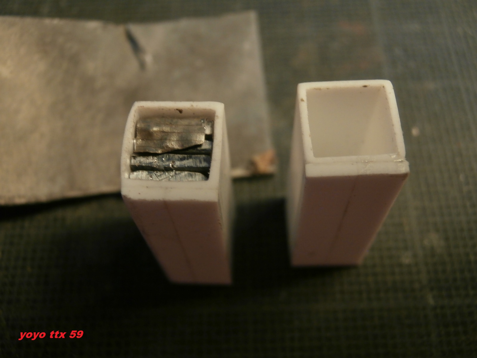

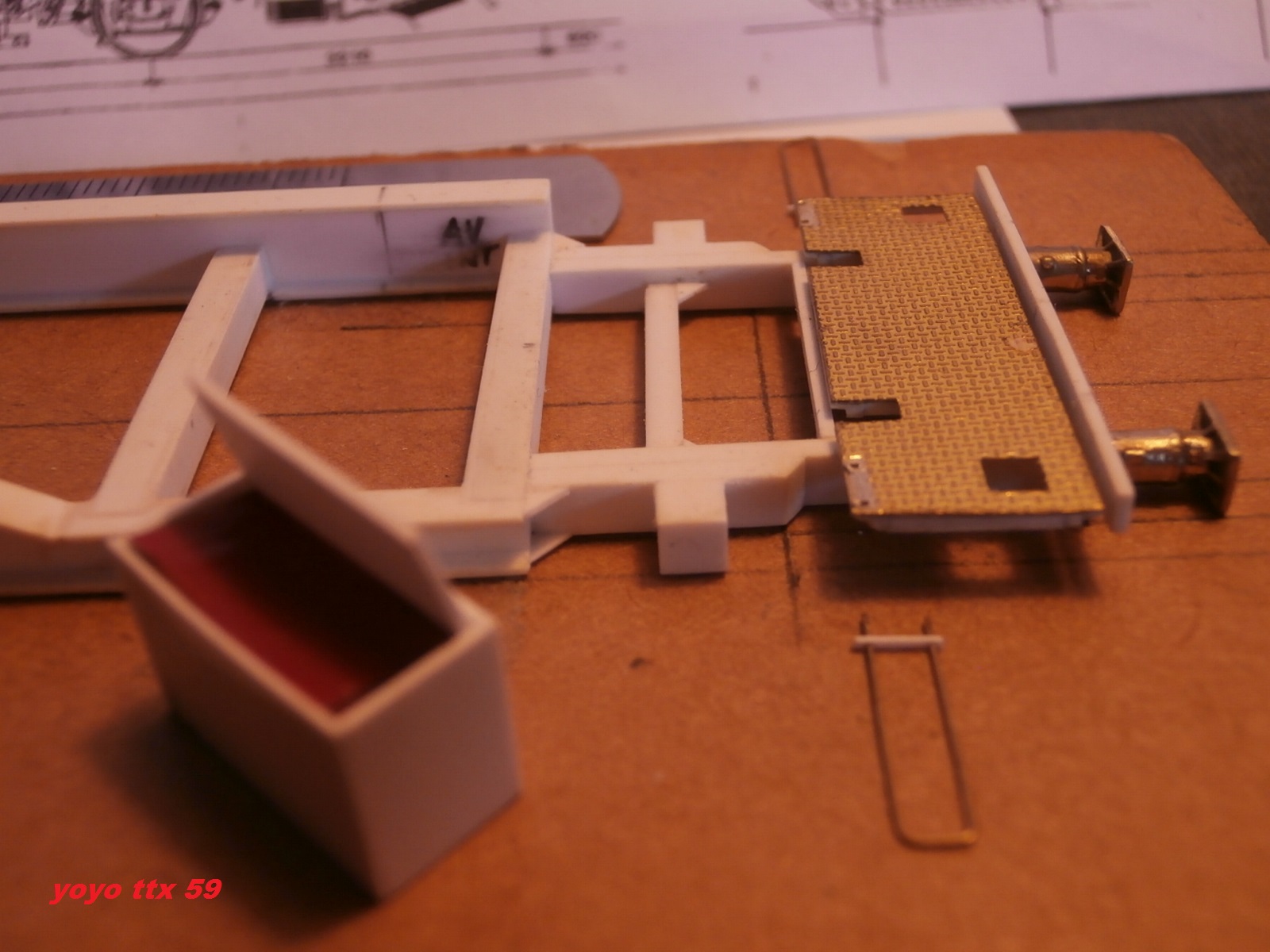

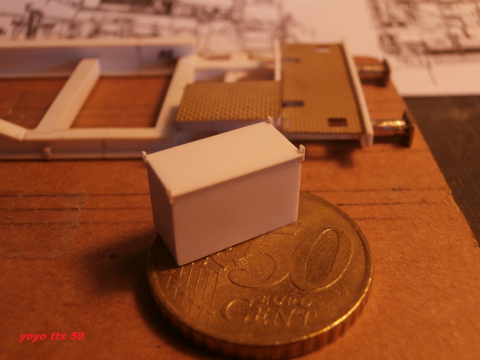

Messagepar yoyo ttx 59 » 16 Fév 2017 22:58
Voici deux exemples avec les réservoirs de carburant et le réservoir de groupe hydraulique de mon COMBI 20 :
Lestage des réservoirs carburant :
Lestage du réservoir de groupe hydraulique :
Le tout refermé avant la mise en forme et pose des détails :

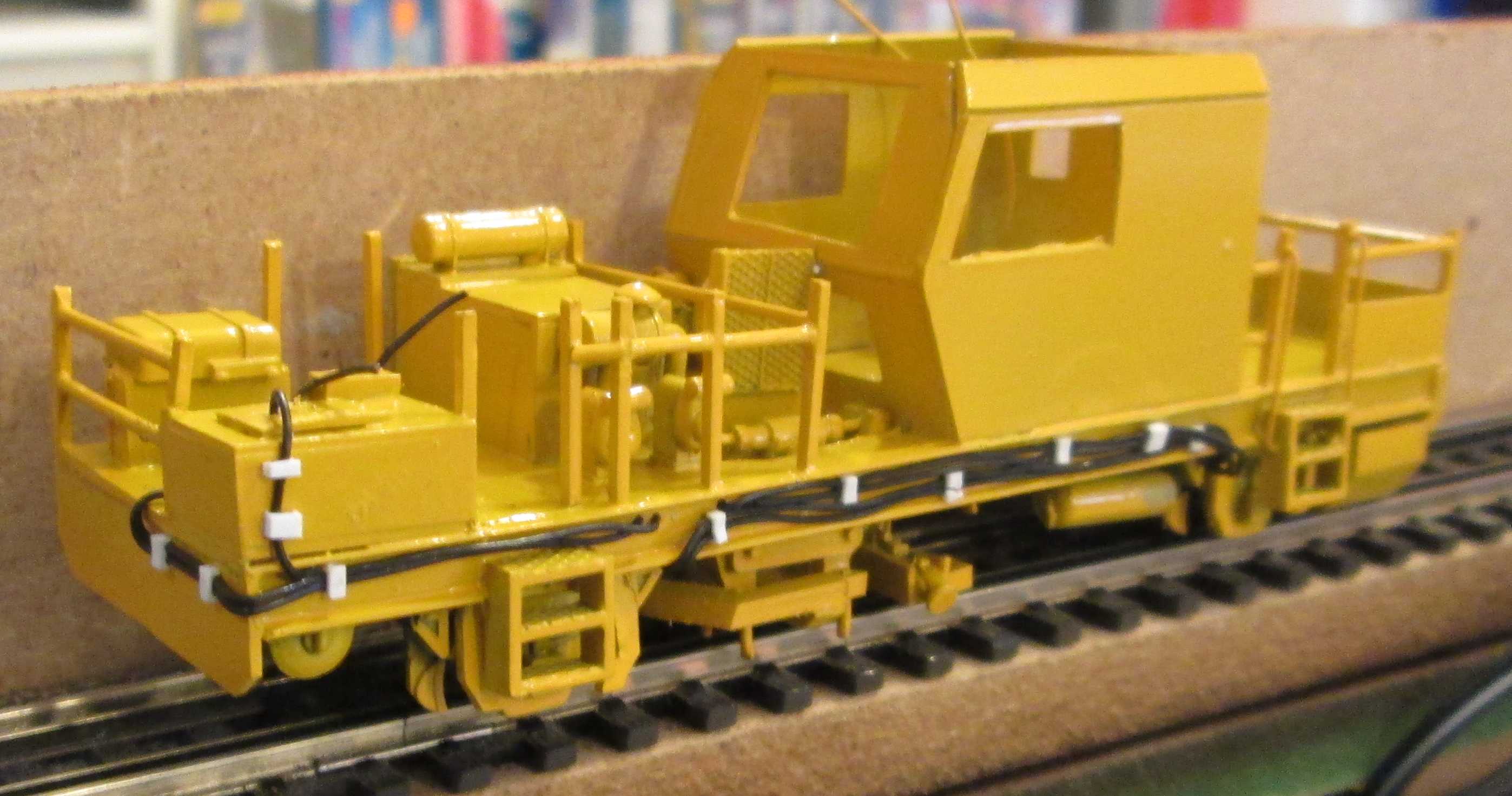

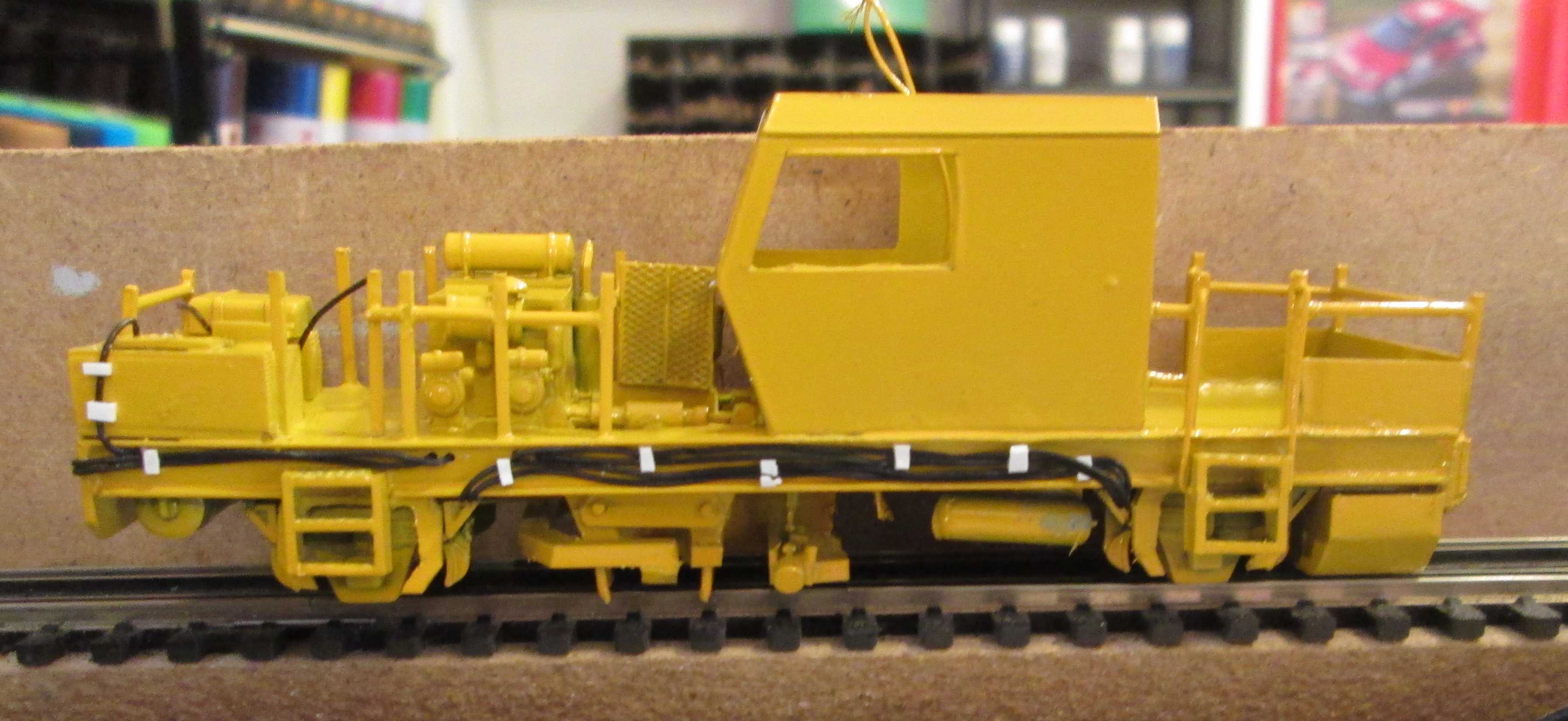

Messagepar micromodeles83 » 18 Fév 2017 16:58
mise en peinture et installation des nombreux tuyaux hydrauliques
les marquages sechent pour une pose la semaine prochaine
reste les tampons quelques verins et tuyaux et les vitrages
pour l interieur je n ai pas trouver de photos
et electrification de tout cela
