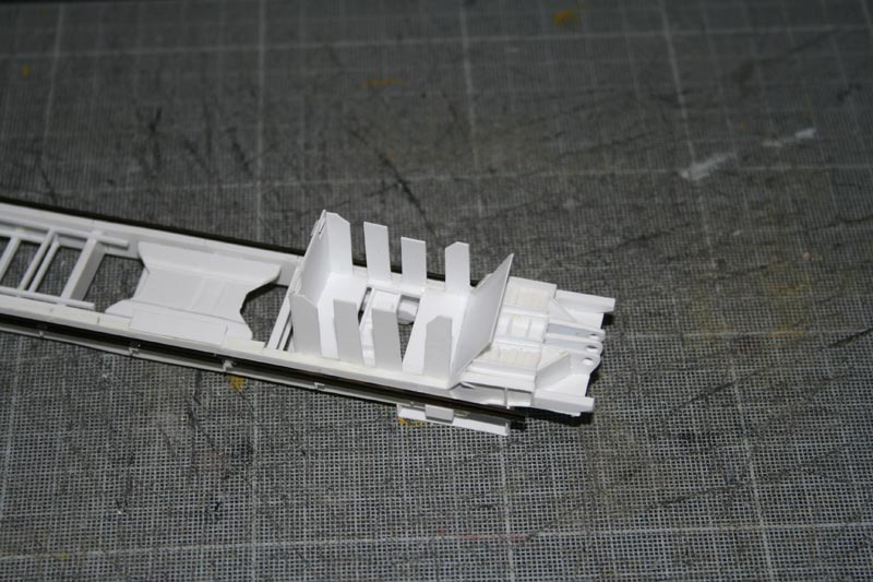

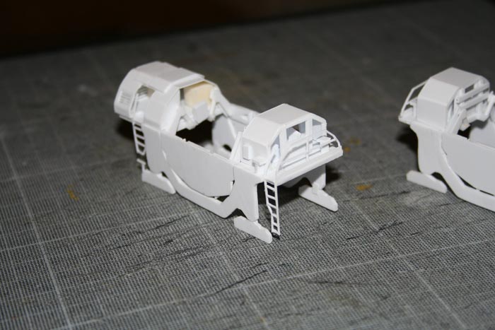

Messagepar Florian Barraud » 15 Avr 2009 08:25

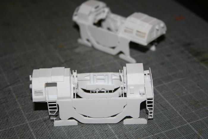

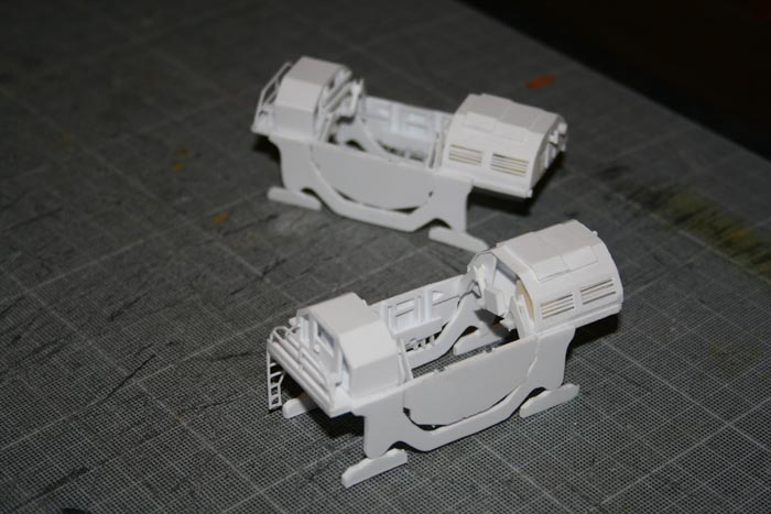

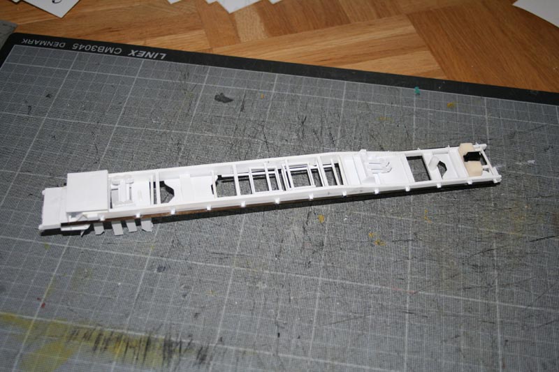

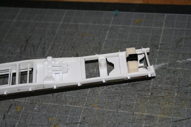

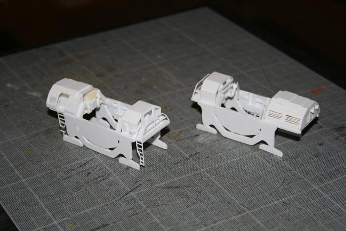

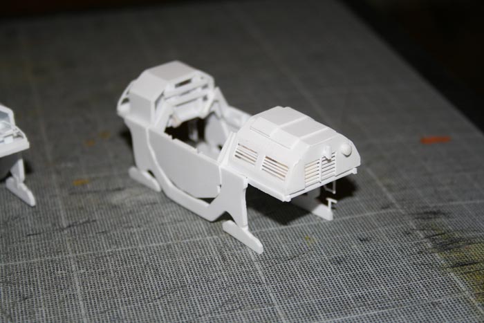

Construction du P95ETF, on commence par les PMP
La suite bientôt…
Florian Barraud
Messages: 1308
Messagepar Bruno PERES » 15 Avr 2009 09:26
Salut Florian,
Tout ça laisse rêveur :roll: :roll: :roll:
Est-ce que PMP veut dire Portique de Manutention de Palettes :?:
En tous cas, BRA-VO :!:
Messages: 10047
Messagepar MaxiB » 15 Avr 2009 09:31
oulaaaa.
très très beau ca ! BRAVO pour ton travail
Est ce qu'ils sont motoriser ? bon ok je sors :arrow: :arrow: :arrow:
@plus
Membre du club Talange sur les Rail (57)
MaxiB
Messages: 46
Inscription: 21 Déc 2008 21:16
Messagepar Bruno PERES » 15 Avr 2009 09:39
Mais oui, ils sont motorisés et fonctionnels :!: :!: :!:
Bon, je sors aussi :arrow: :arrow: :arrow:
Messages: 10047
Messagepar Florian Barraud » 15 Avr 2009 10:45
Tous juste
PMP portique de manutention des palettes
Motorisé, hm pour le prochain ahaahha
Florian Barraud
Messages: 1308

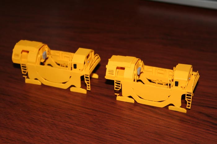

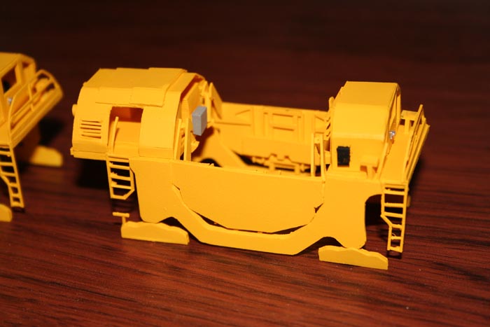

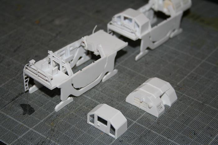

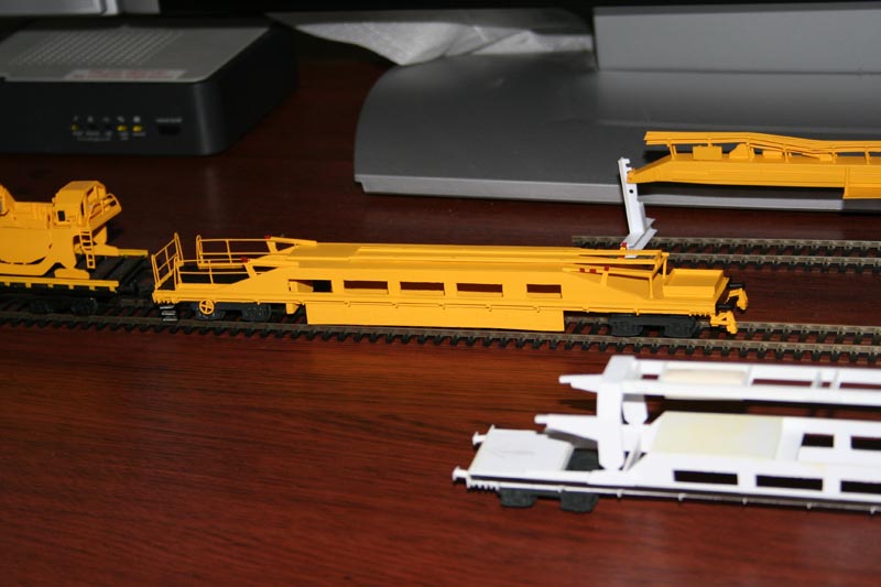

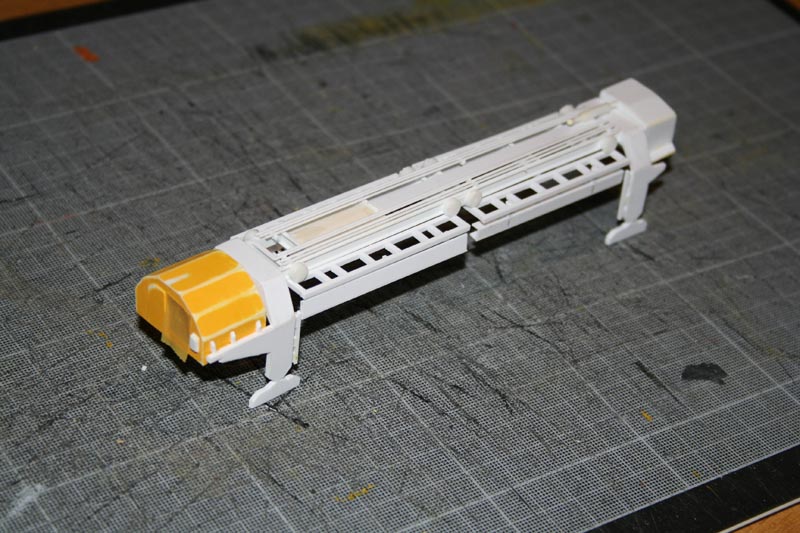

Messagepar Florian Barraud » 18 Avr 2009 18:46

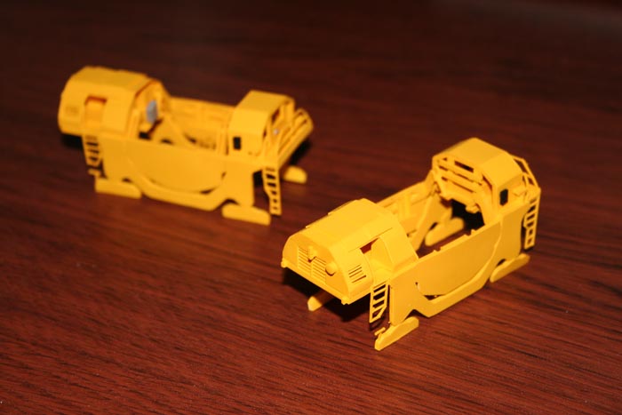

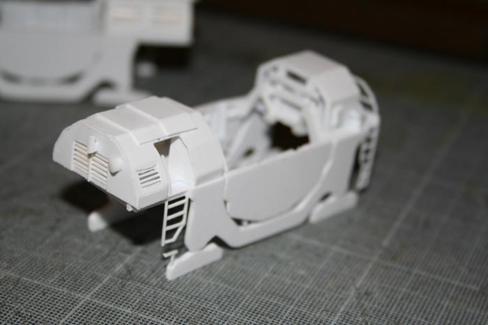

Et voici le p2r

Messagepar Bruno PERES » 19 Avr 2009 01:55
:shock: :shock: :shock: C'est vraiment de la dentelle :!:
Messages: 10047
Messagepar kevcost » 19 Avr 2009 09:48
C'est clair que vu le détaillage, t'as du t'amuser pour prendre les côtes :shock:
encore chapeau 8)

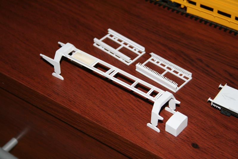

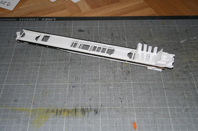

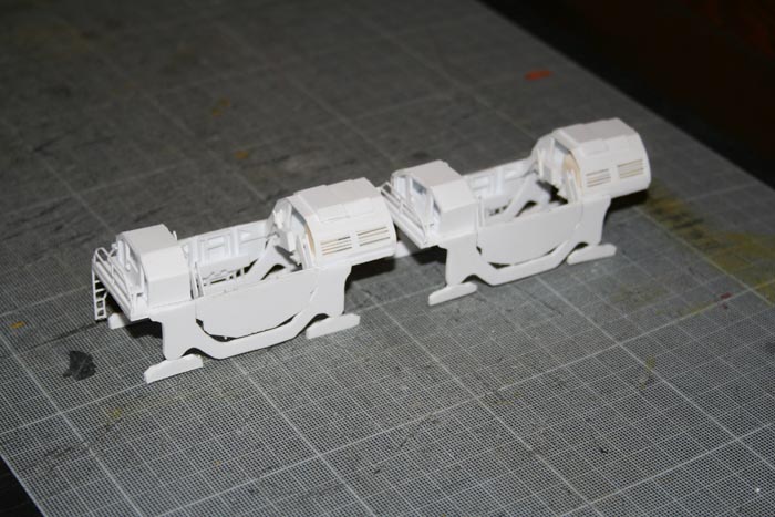

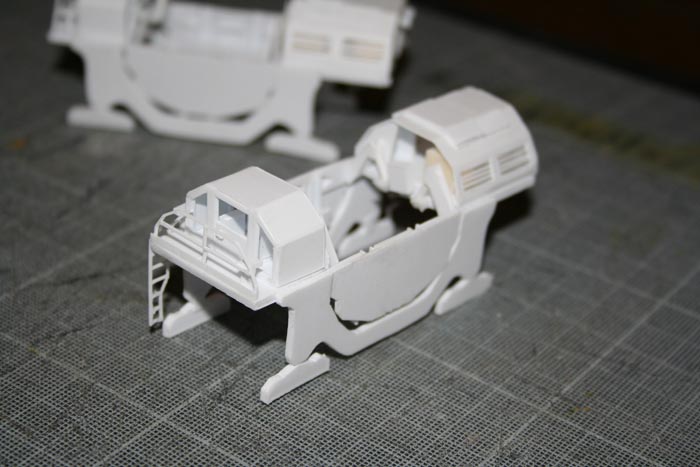

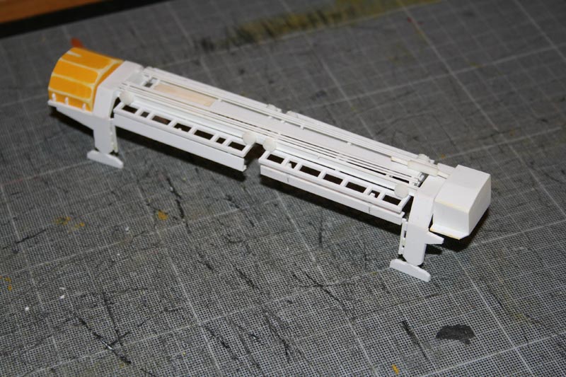

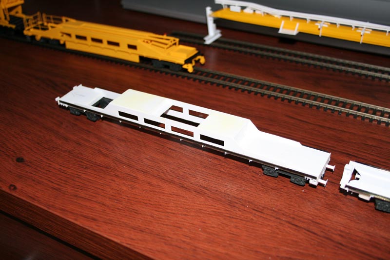

Messagepar Florian Barraud » 19 Avr 2009 17:38
les 2 wes
le wtp

Messagepar Bruno PERES » 19 Avr 2009 18:07
Salut Florian,
Toujours aussi impressionnant :eek2: :eek2: :eek2:
Peux-tu expliquer comment tu as réalisé les pivots des boggies pour ces éléments ?
Messages: 10047
Messagepar Florian Barraud » 19 Avr 2009 19:17
hello
c'est un evg rond sur un barre rectangulaire, le rond s'adapte au trou du bogie.
après avoir peint et fini le modèle, le bogie et posé et une plaque d'evg et collé et peint sur le pivot retenant ainsi le bogie
Florian Barraud
Messages: 1308
Messagepar Bruno PERES » 19 Avr 2009 21:13
Merci pour les explications :D
Je sais, j'abuse ( :oops: ), mais pourrais-tu mettre une photo macro de cette pièce ?
Autre question : quel est le type de rail (marque, code) que tu as mis sur tes wagons ?
Messages: 10047
Messagepar Florian Barraud » 19 Avr 2009 21:48
y'a pas d'abus! je ferais ca des que possible
pour les rails, se sont des bémo HOm, les plus petit rail, il sont fixé comme en réalité sur des bout de profilés L ou T selon le wagon
