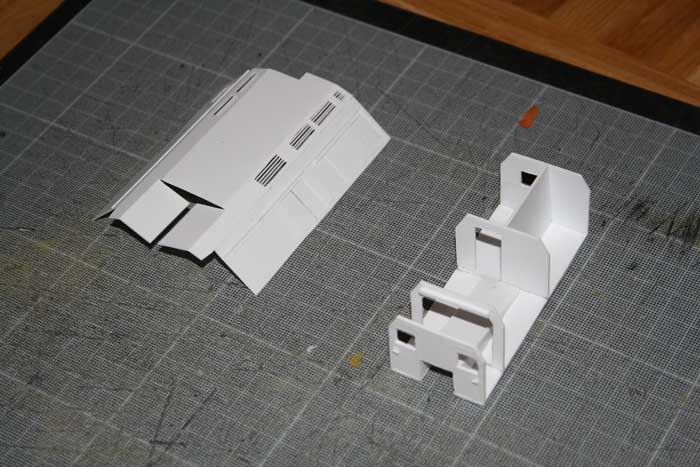

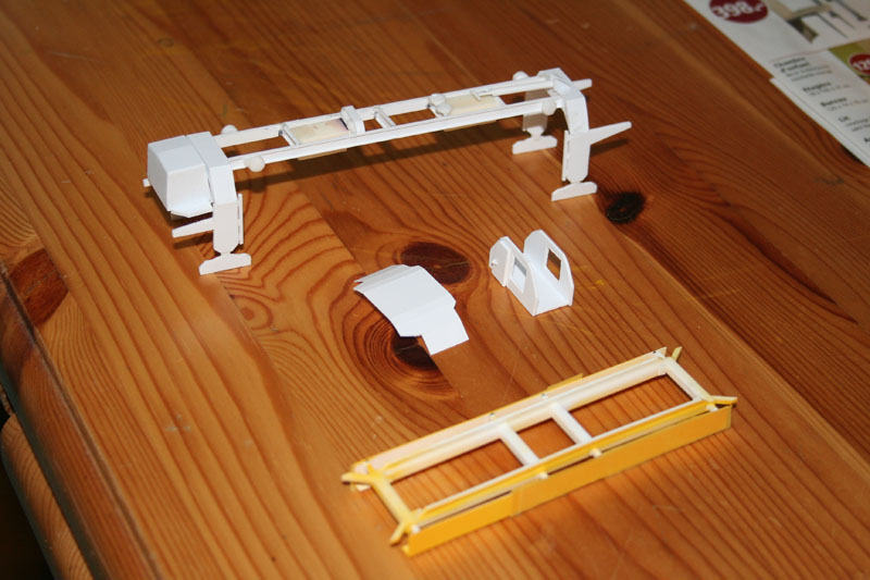

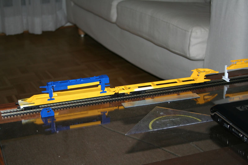

Voici les photos de la première partie du P95 Scheuchzer, grâce à Bruno, j’ai pensé à faire des photos de la construction
Un P95 ETF suivra… :lol:
désolé si les photos ne son pas superbe, mais je ne suis pas un grand spécialiste pour prendre les modèles réduit :oops:

J'avais un peu oublié que tu avais écrit il y a quelques temps que tu souhaitais réaliser le P95 en impression 3D. Quelles sont les raisons qui t'ont fait changer d'avis ?

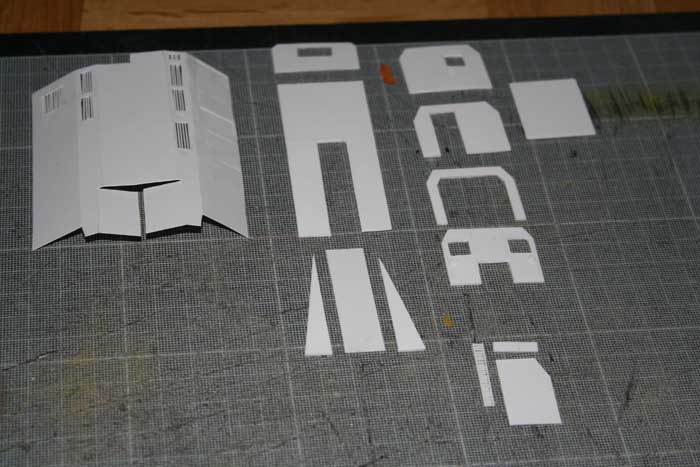

En regardant à nouveau tes photos, j'apprécie la découpe de la pièce reproduisant la carrosserie de l'élément qui chapeaute le boggie de la poutre. Comment as-tu réalisé les grilles des ouvertures de cette carrosserie ?
Quel est l'empattement en HO entre l'axe du boggie et l'extrémité de ta moitié de poutre, histoire de comparer avec des éléments connus et de voir si ça peut rouler sur n'importe quel réseau ?
Fais-tu rouler tes engins sur un réseau ou bien sont-ils simplement exposé en statique dans une vitrine ou autre ? Si tu les fais rouler, ne rencontres-tu pas de problèmes avec certaines pièces un peu fragiles ? Je pense par exemple au différents éléments se trouvant sous la poutre.
Autre question (après, j'arrête !) dans le cas où tu ferais rouler tes engins : comment les transportes-tu ?

Messagepar Florian Barraud » 30 Oct 2008 15:13
Hello,
J'ai un peu abandonné l'idée de l'impression 3d, pour deux raisons
- je ne suis pas un spécialiste en 3d et cela prend un temps astronomique pour de tel machine si tu veut un bon niveau de détail
- Et enfin, il y a le prix, lui aussi très élevé, presque 2500 euros! Alors que le construire moi même me reviens à 40 euros de matériel et les heures de montage, montage qui est aussi un plaisir pour moi
Je découpe la pièce dans du Evergreen de 0.38, y compris les ouverture de grille, ensuite je pose à l'intérieur de la pièce des profilé carré evergreen réf 120 0.5 mm
Du centre du bogies jusqu'a l'extrémité de la poutre, il y a 27.4 cm
Je peu faire roulé les machine sur les réseaux, les pièces en dessous de poutre passe largement, le problème avec le P95, c'est les courbes, il est concu avec les mesure exact, donc les courbes des réseau commun sont pour la plupart impossible, mais ca roule
Pour ma part, je vais plutot l'utilisé en statique, dans une gare ou triage
A la fin de chaque réalisation je consacre du temps à la réalisation d'une boite de transport/rangement, soit en carton ou fer (ancienne caisse de munition de l'armée) et je meuble l'intérieur avec des mousses ou du sagexe
Pour les plans, je dispose seulement du PDF du site de Matisa et du plans des pièces que j'ai réalisé, j'ai réalisé les mesure qui me manquait directement sur le vrai P95

Messagepar Bruno PERES » 30 Oct 2008 16:24
Merci beaucoup pour tes réponses.
0.38mm, c'est peu. Aucun risque que cela gondole ?
27.4 cm, c'est effectivement beaucoup d'autant plus que le boggie est presque à l'extrémité. Donc peu de porte à faux. Mais cette dimension est très proche d'une voiture Corail.
As-tu redessiné le plan pour élaborer les différentes pièces ?
Messages: 10047
Messagepar Florian Barraud » 30 Oct 2008 19:49
aucun risque, c'est très rigide, le seule truc à faire attention, c'est éviter la surcharge de colle, colle faisant un peu fondre le plastique
ca passe sur les grand réseau avec des courbe assez large, mais si t'a un réseau avec des courbes courrante sur le marché, c'est pas top
j'ai un réseau avec les plus grande courbe roco et marklin, ca joue, mais je trouve pas très réaliste
oui, j'ai tout redessiné, manque juste le portique que je fais actuellement

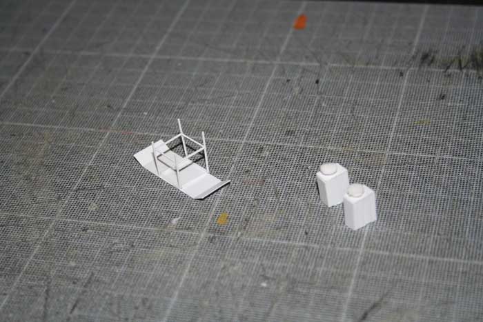

Messagepar Florian Barraud » 13 Nov 2008 14:09
Hello, voici l'avancement du projet
la grue est construite (les photos ne représente pas le définitif, j'ai ajouter la cabine, les pot d'échapement et d'autre détail)
et le WES et le WM progressent
