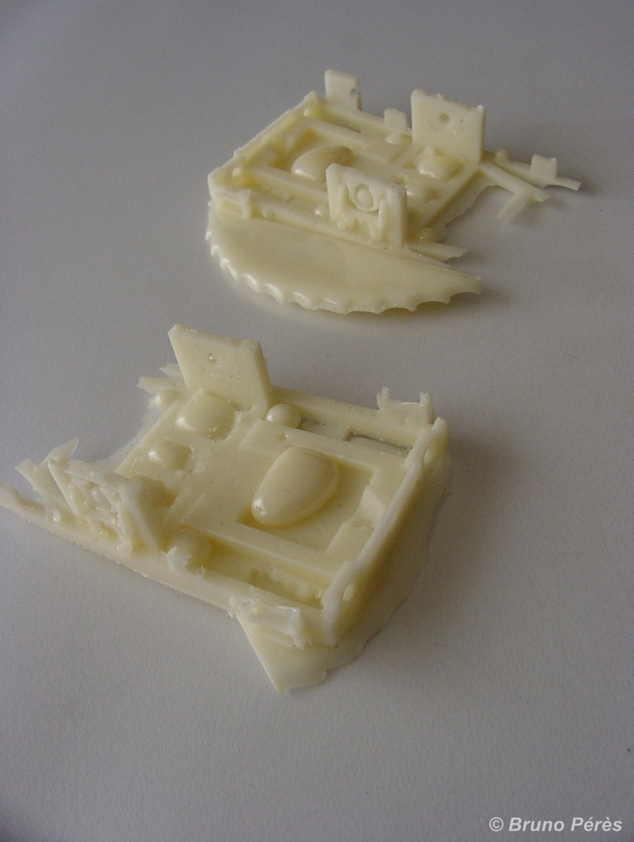

Salut Philippe,
Pourquoi :?: Parce que :!:

Effectivement :!: La traverse de tamponnement est comprise avec les supports!?
Ciao. Philippe

Bonjour Philippe,
Oui, elle est moulée avec.

Bon, finalement je les ai réalisés à partir d'un bogie de MFS 100 charcuté et de profilés EVG.C'est plutôt pas mal.
