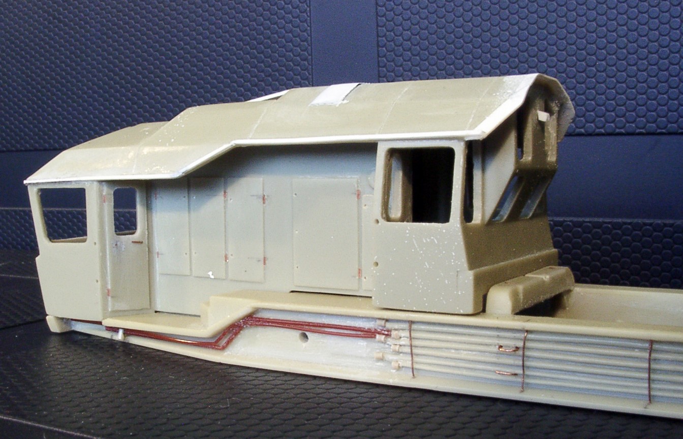

Voici les pièces à leurs débuts , en cours de transformation et de détaillage :
ajout de tôles, grille cab 2
Cabine 2, casquette, goutières, portes, tuyaux.

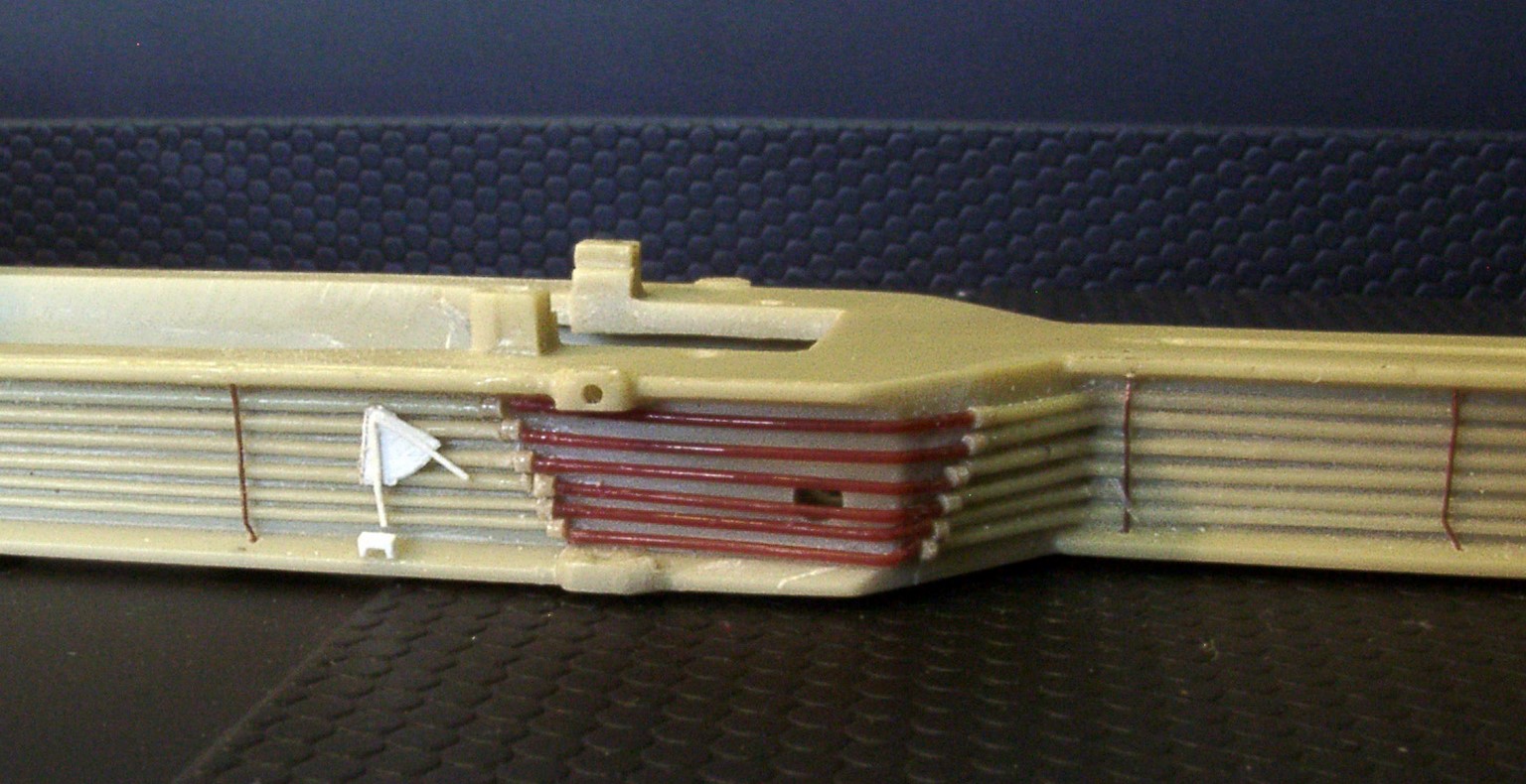

tapis canon ajouré, renforts, gonds et poignées sur cabine 2

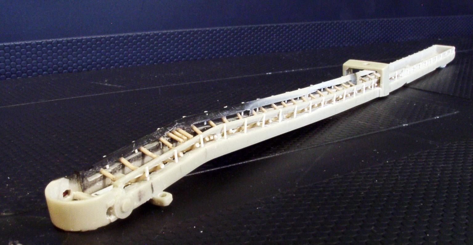

Messagepar HOISTE59 » 03 Déc 2015 18:03

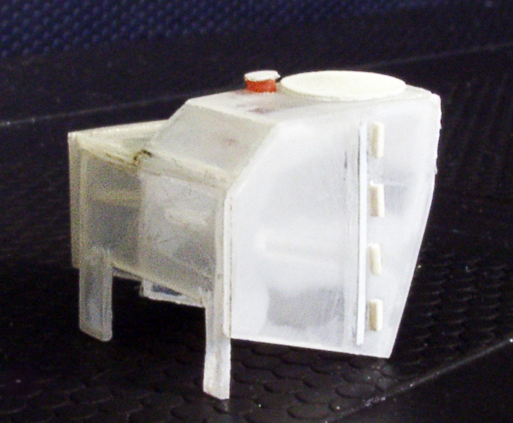

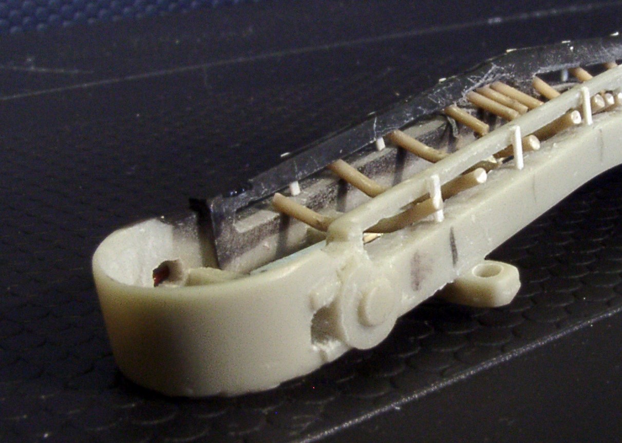

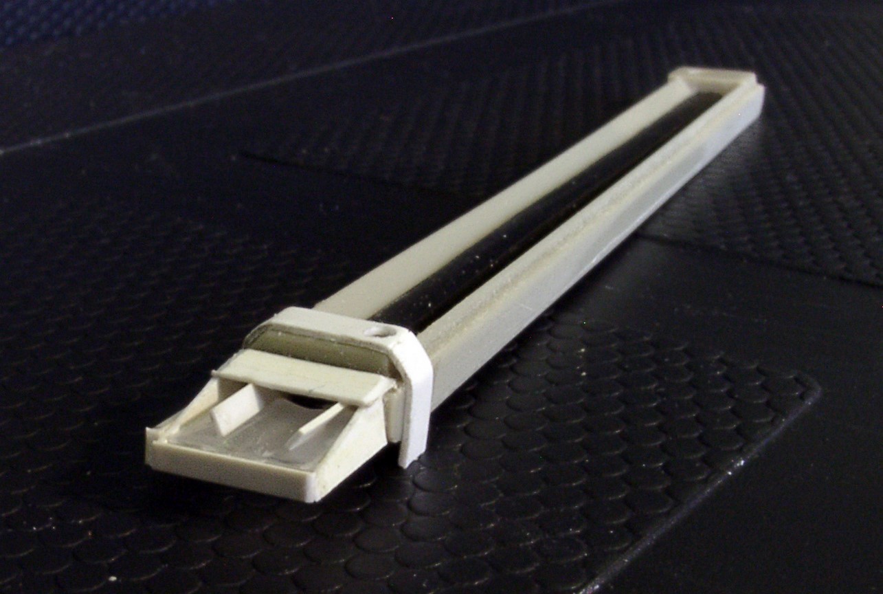

On continue avec le réservoir à gazoil, , le convoyeur principal, et le chassis. Daccord07

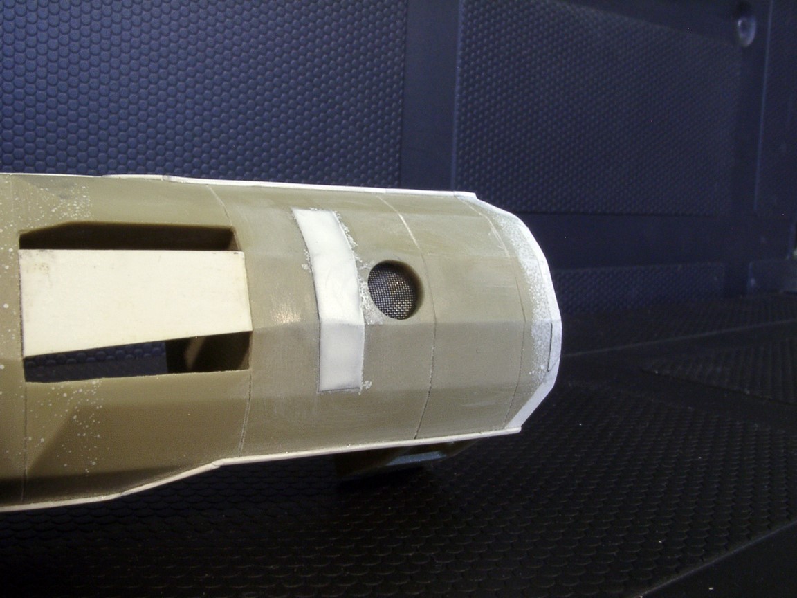

réservoir à gazoil refait, l'original n'étant pas conforme.
vue rapprochée, extrémité 1/2 rond affinée

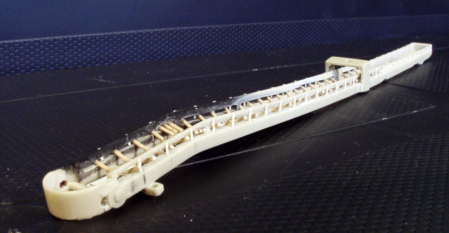

convoyeur principal ajouré, rouleaux et renforts

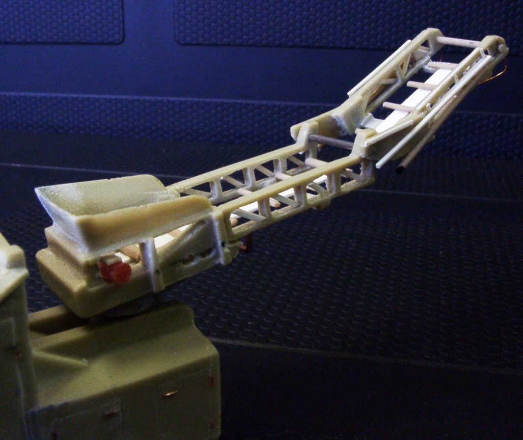

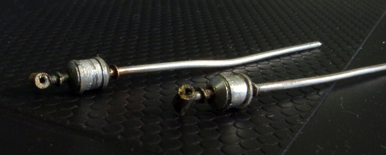

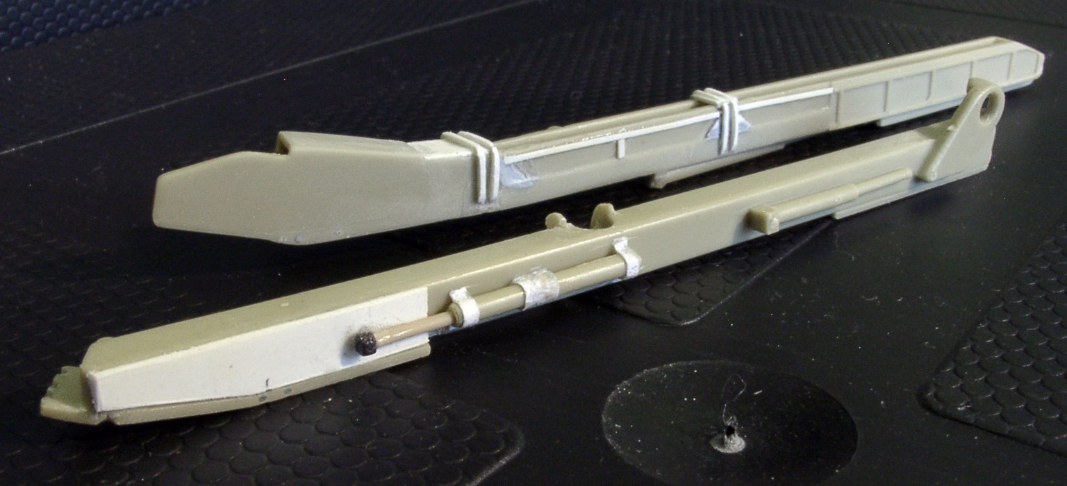

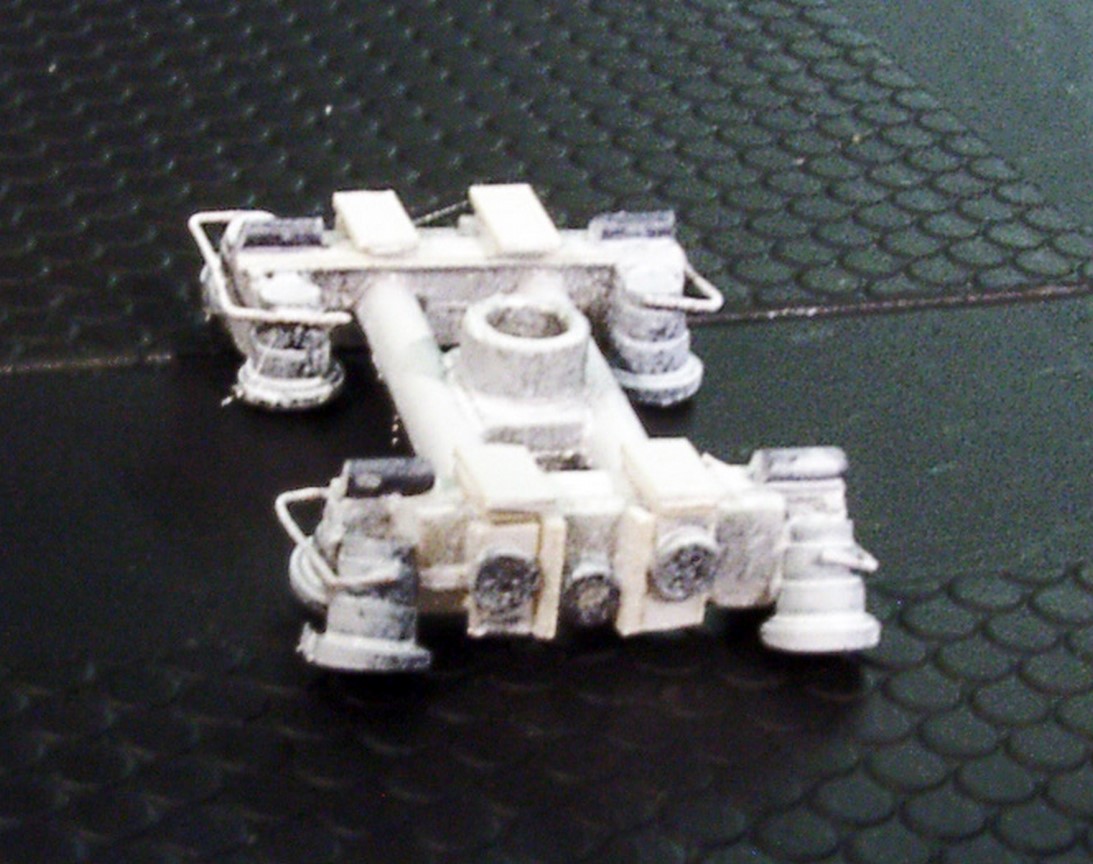

Messagepar HOISTE59 » 03 Déc 2015 18:23
Encore du boulot :hein65: , cette fois ,peut être dans le désordre car j'ai du mal avec l'inversion des images....... :prie: pourvu que çà suive :incline:

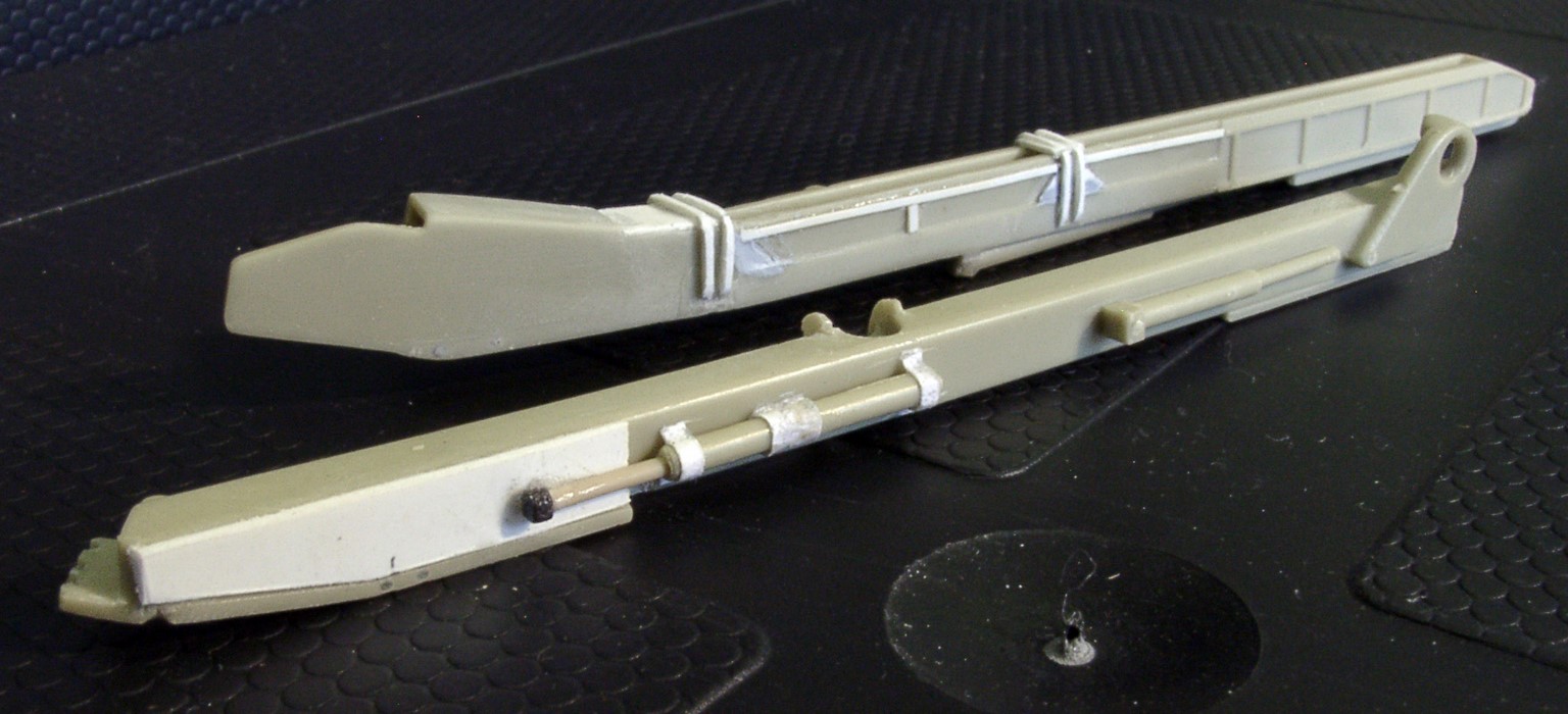

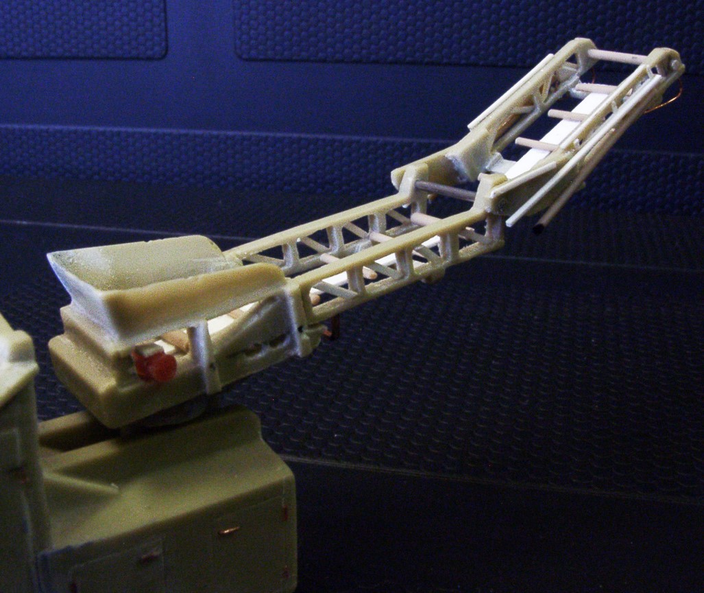

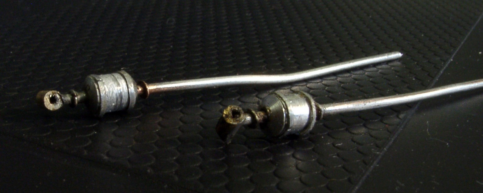

On devrait trouver: les couloirs de dégarnissage, les convoyeurs de répartition, les échappements, et le chariot de levage. :mdr106:
couloirs de dégarnissage en cours de modification.
convoyeur de répartition, partie extrême rajoutée. Manque encore la plaque de protection à l'autre bout!

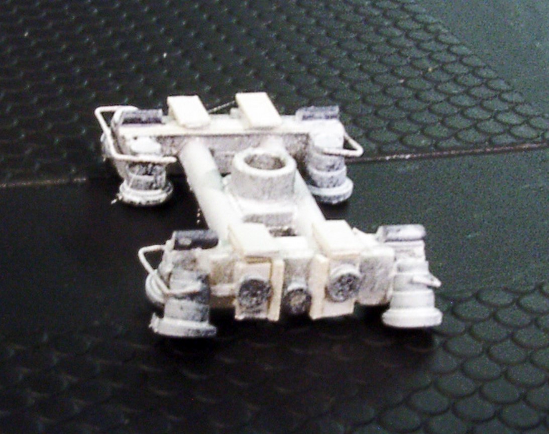

échappement: silencieux tourné, et tube laiton.

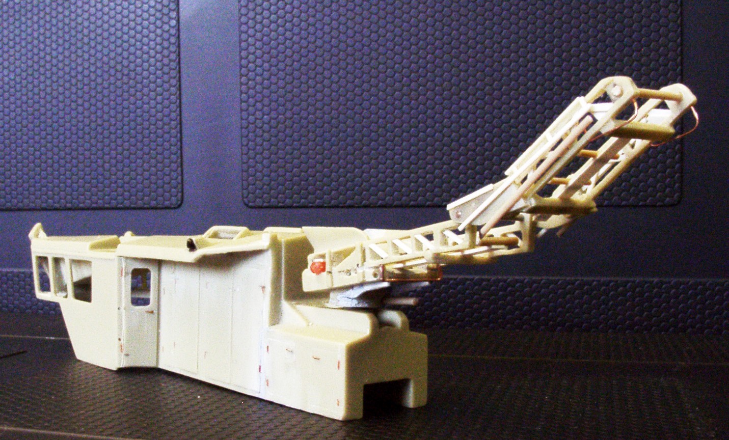

chariot de levage détaillé, pardon pour la qualité de la photo!!!
