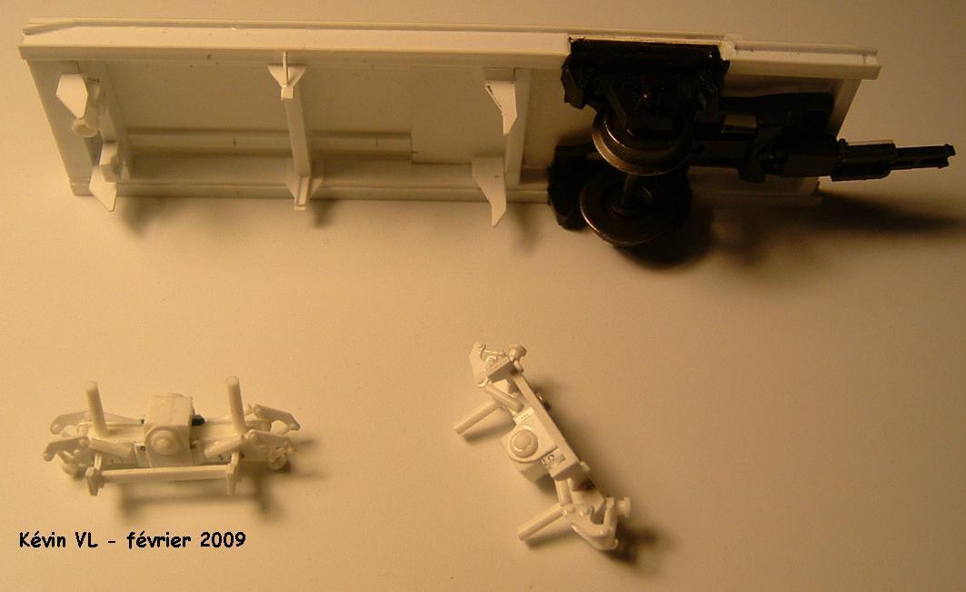

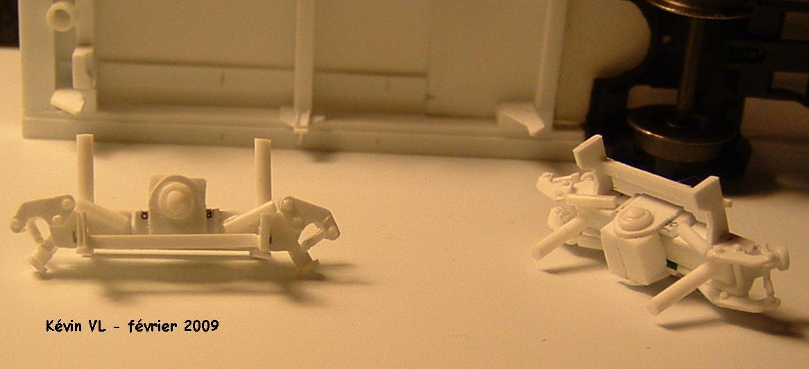

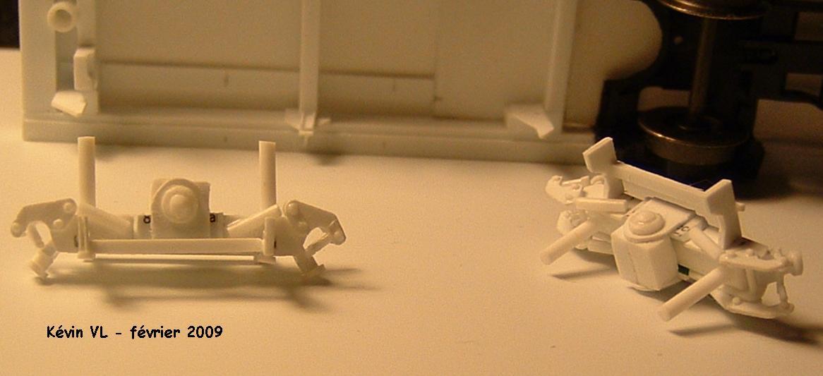

Messagepar kevcost » 18 Fév 2009 19:43
Aller, une petite photo de près des deux groupes du stabilisateur:

Messagepar Bruno PERES » 18 Fév 2009 19:56
Ouaouhhhhhhhhhhhh
Respect ......
:incline: :incline: :incline:
Messages: 10004
Messagepar breizhoo » 18 Fév 2009 21:18
bonsoir,
kibri n'a qu'a bien se tenir, on a un "artisan" de 1 er ordre!
:eek2:

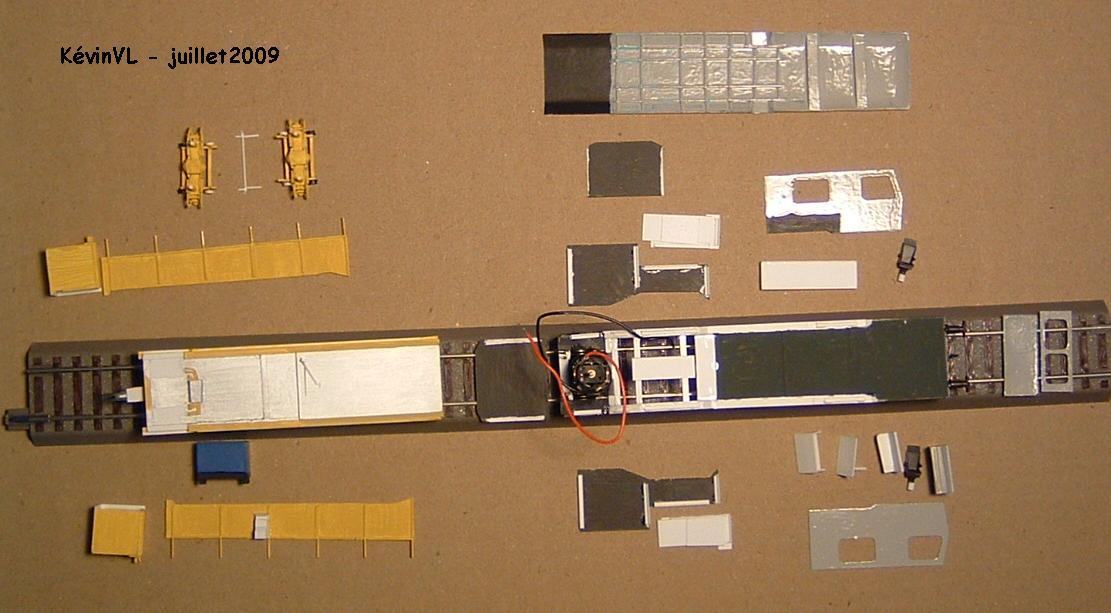

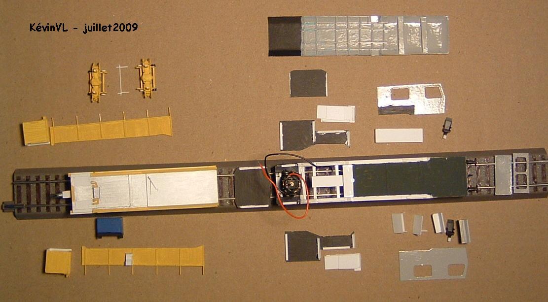

Messagepar kevcost » 19 Juil 2009 12:43
La fabrication avance doucement. J'essaie de penser à tout et j'ai pas ce qu'il faut, dur de trouver l'idéal :wink:
Vu que j'avais un peu mis en "stand by" le stabilisateur, j'ai avancé sur le wagon de mesure en y plaçant la motorisation sur un essieu:
Il a fallu que j'augmente la difficulté: le moteur étant à 2 wagons du décodeur (il qui sera dans la bourreuse et sonorisé), je dois passer entre chaque wagon 6 fils :roll: (éclairage compris) vu l'ensemble, ça ne peut pas être une connexion définitive, mais avec des connecteurs ...
Bref, je m'amuse actuellement à penser comment électrifier le tout AVANT de tout refermer et avoir la possibilité d'ouvrir des partie, au cas ou :lol:

Messagepar breizhoo » 20 Juil 2009 11:28
salut,
peut tu nous faire quelques photos ou explications concernant la motorisation?
breizhoo
Messages: 729
Localisation: nozay 44
Messagepar kevcost » 20 Juil 2009 18:57
Et bien tout simplement, il s'agit d'un moteur 1 essieu Mashima 12V, monté droit, il sera donc camouflé par l'atelier du wagon de mesure.
Il est installé dans le même essieu que j'avais utilisé, donc rien de spécial :wink:
Je t'avoue que j'ai as encore fais les essais tel quel avec le décodeur pour voir si ça marche nikel, je croise les doigts et de toute façon, je vous tiens au courant :D

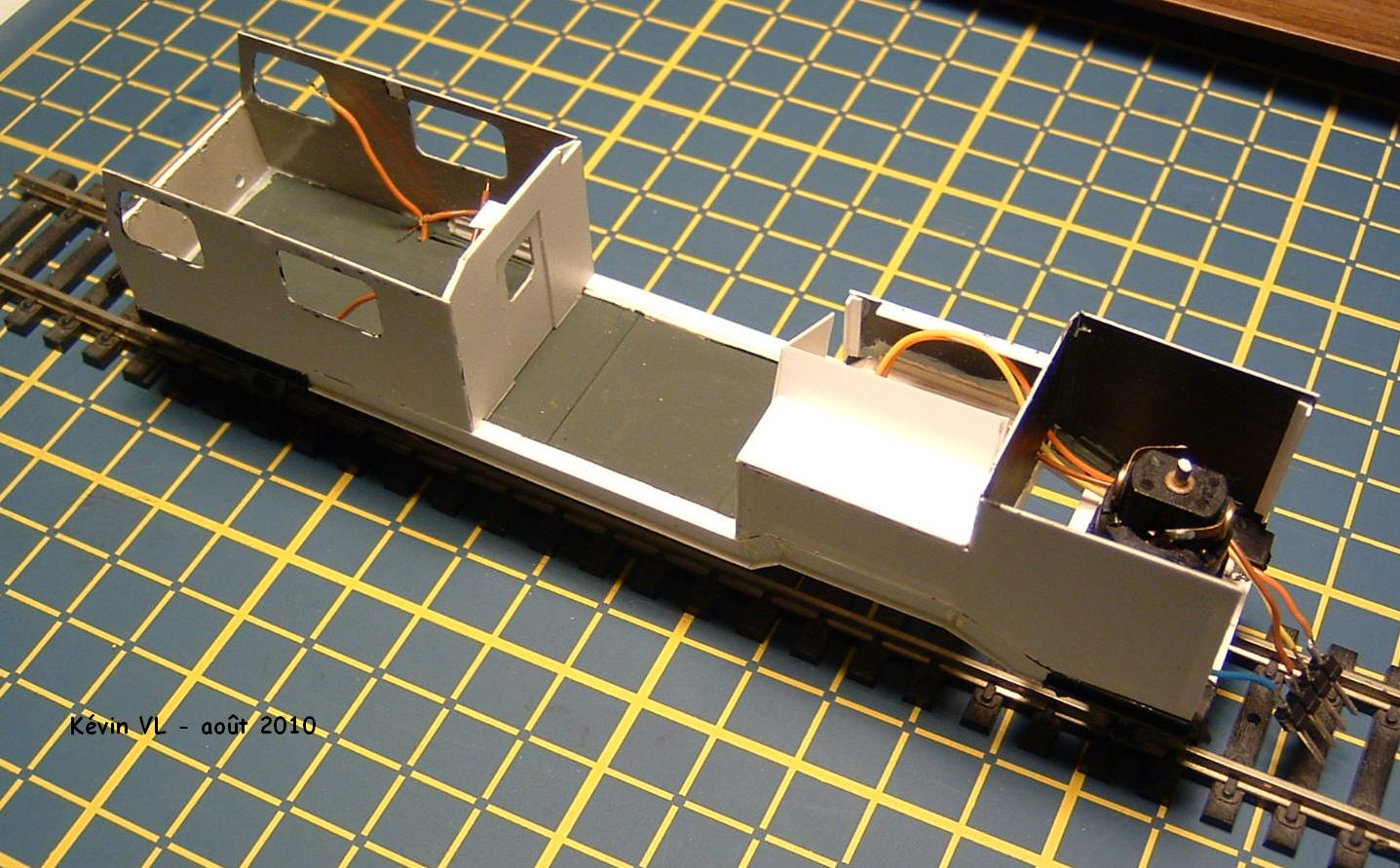

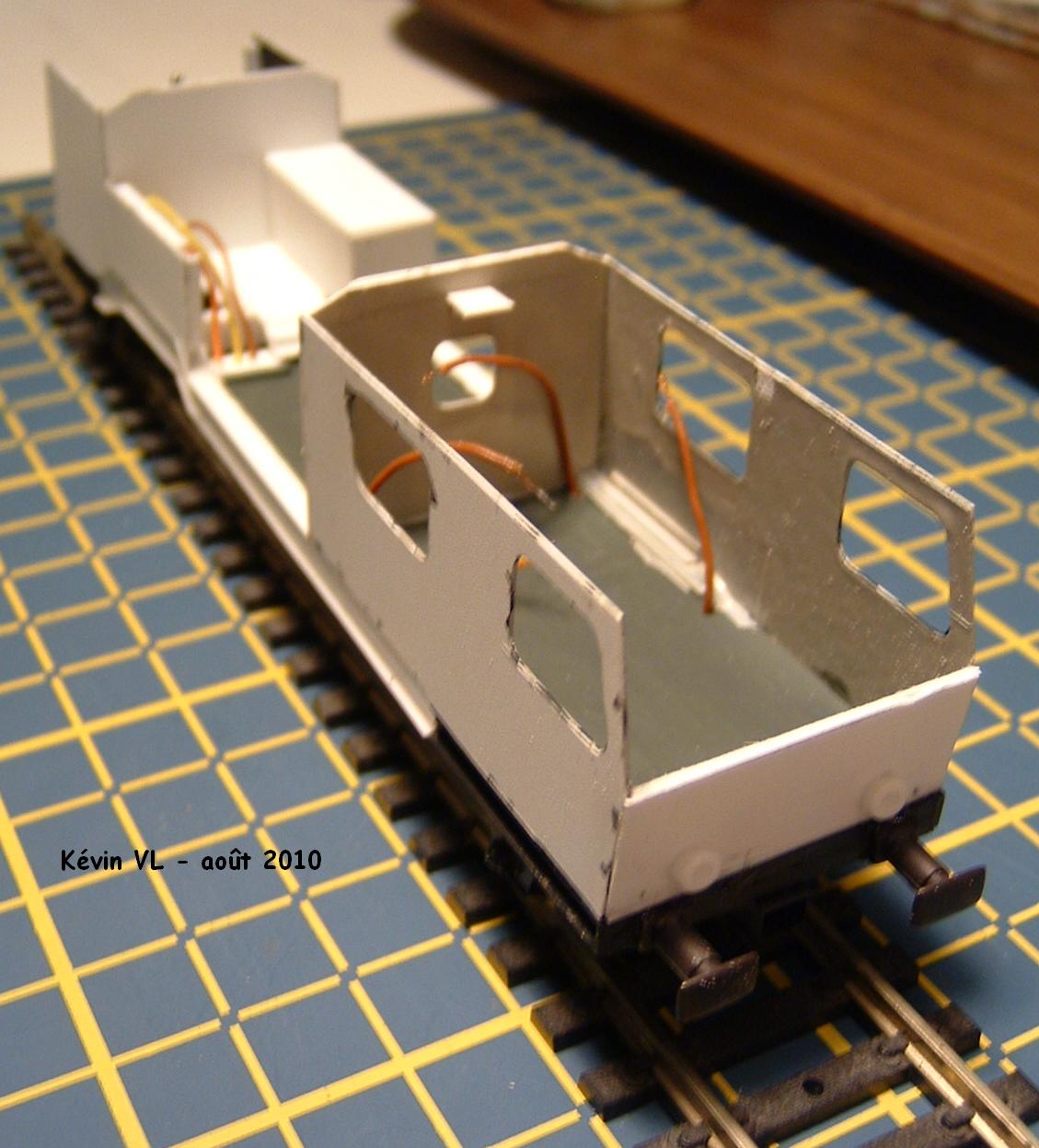

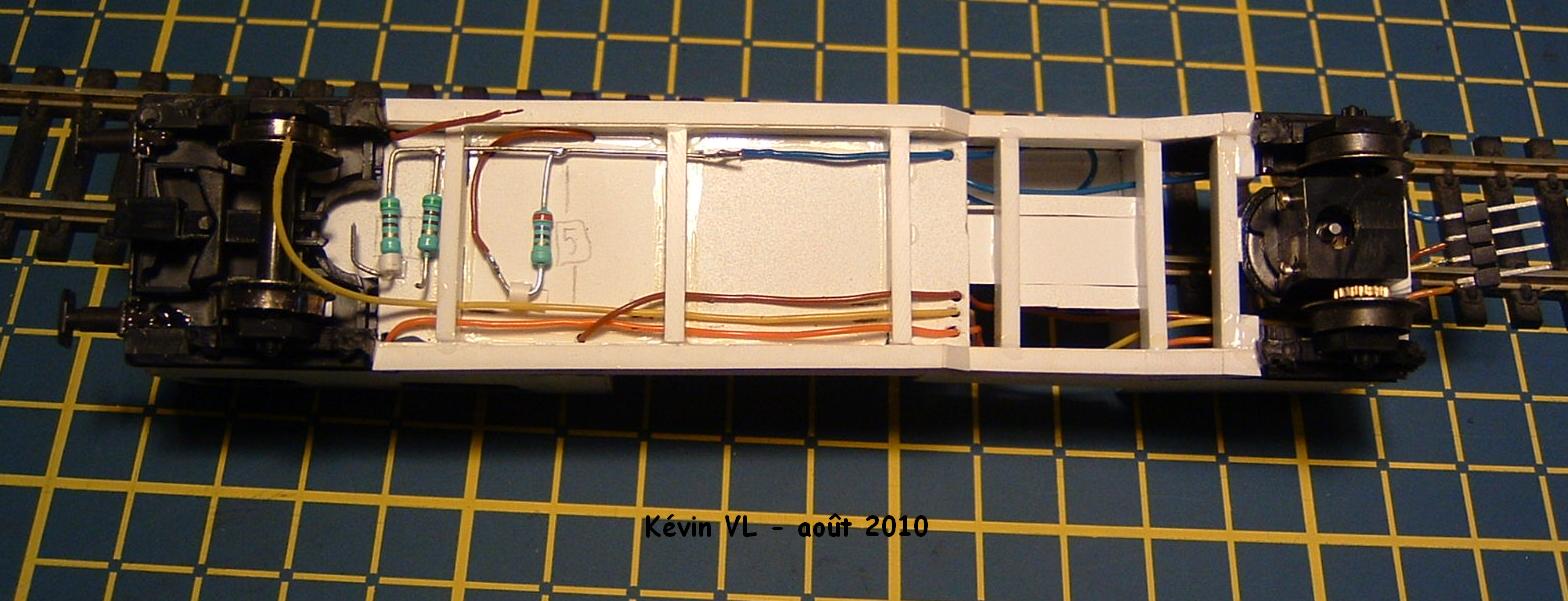

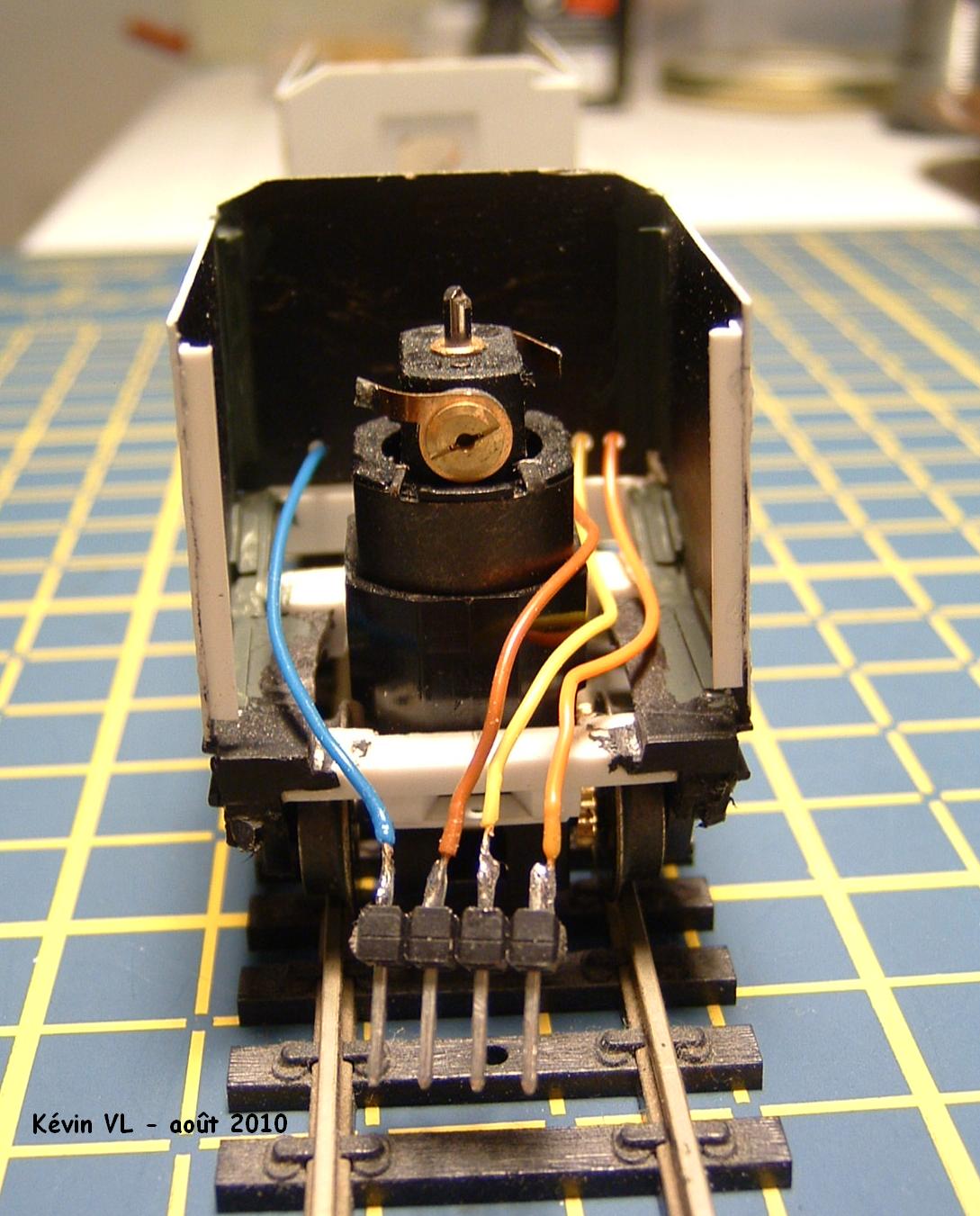

Messagepar kevcost » 12 Aoû 2010 19:00
Les dernières avancées (je sais, ça va pas vite du tout :roll: ):
